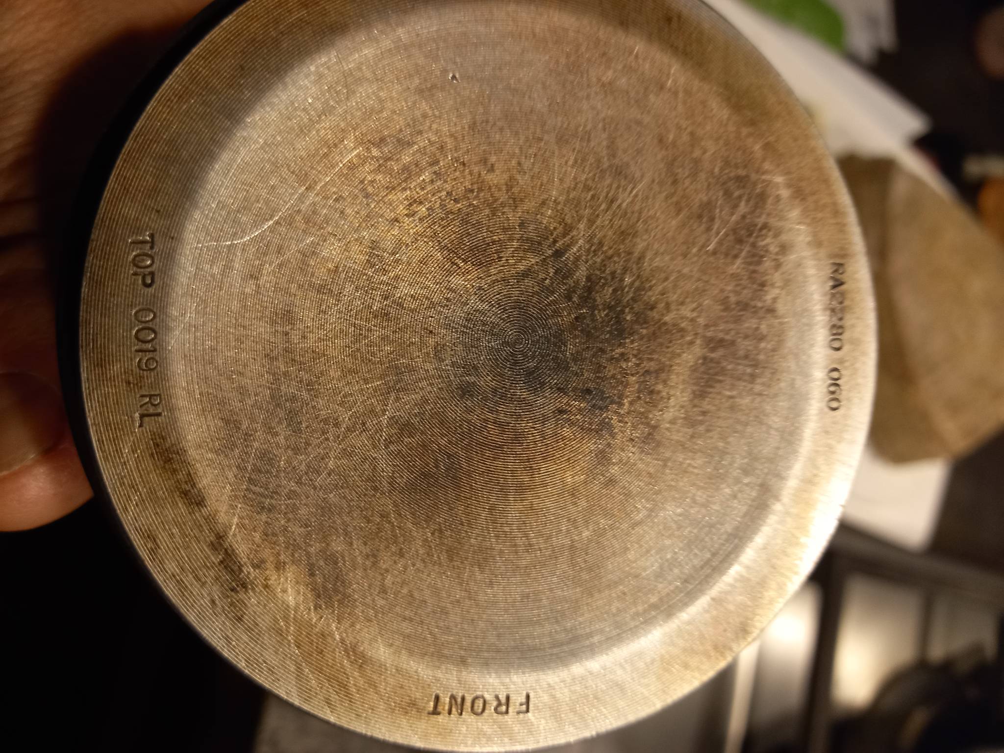

Voilà les photos d'un piston
Sur le piston il y a écrit RA2280 et plus loin 060

donc le 060 c'est la taille des segments
Messages : 21390
Re: Besoin d'information sur réfection moteur
désolé je confond deux intervenants qui n’ont pas les mêmes pistons :-). en effet 060 c’est aussi la dimension des segments
