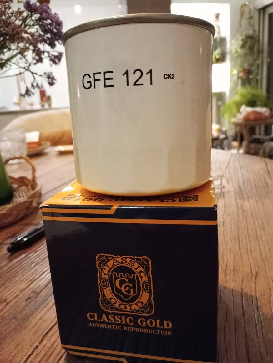

Hello, j'ai l'habitude avec ceciSpud50 a écrit : 31 janv. 2024, 19:55 Bonsoir,
Filtre telcamit d origine ?
Si oui le joint est il bien mis?
- filtre.jpg (92 Kio) Vu 2045 fois

Effectivement, du coup , soit mauvais serrage ou alors de biais
