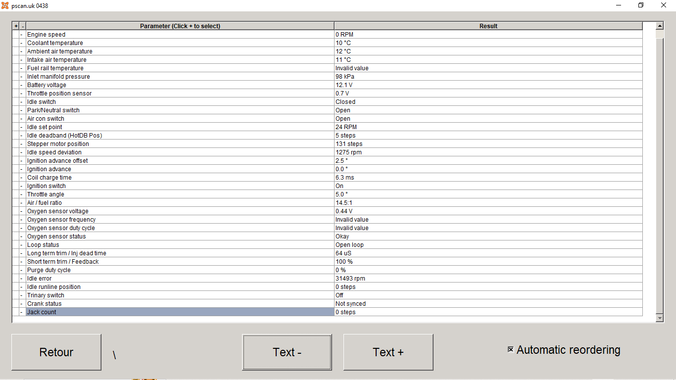

J'ai fait un relevé moteur froid
je relève ces valeurs.
Oxygen sensor voltage: 0.44
Oxygen sensor frequency: invalid value
Oxygen sensor duty cycle: invalid value
Oxygen sensor status:Okay
Loop status: open loop
En ce qui concerne les sondes, j'ai remplacé il y plusieurs mois la sonde de LDR qui m'interdisait les démarrages à chaud, elle donnait une température inférieure à 0 degré alors qu'il faisait 30 degrés dans le garage. Donc toujours en suralimentation.....
je relève les mesures suivantes:
LDR : 10 degrés
Air ambiant :12 degrés
Air admis : 11 degrés.
Après quelques minutes de chauffe, je relève:
LDR : 30 degrés
Air ambiant :21 degrés
Air admis : 14 degrés.
La température dans le garage est d'environ 10 degrés. Ce que renvoie les capteurs me semble cohérent.
A noter que la température "ambiant" est donnée par le capteur de ventilateur de compartiment moteur.
Ce qui m'intrigue, c'est la variation de la tension de la sonde.
A l'arrêt 0,44 volts
En marche: 0.09 volt.
On dirait un court circuit ????

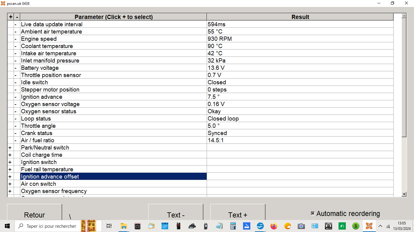

Je publie les vues des infos données par PSCAN.
Si ca peut conforter quelques opinions.
Je n'ai pas observé la valeur de la tension de sensor.
J'ai 0,44 moteur à l 'arrêt et 0.09 v moteur tournant mais je n'ai pas vu de variations pendant la marche.
Je retourne faire un contrôle.
Voila a vue moteur tournant
co mars 2024 moteur tournant.png (70.38 Kio) Vu 3921 fois
Voila la vue moteur à l'arrêt
co mars 2024.png (70.31 Kio) Vu 3921 fois

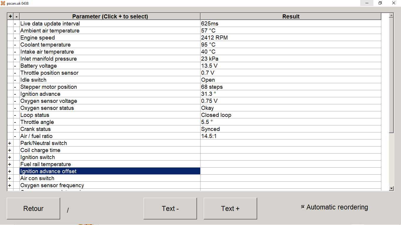

Je viens de refaire une série de contrôle et quelque chose me surprend.
Au démarrage du moteur, je vois la valeur de tension de la sonde à 0.09 volt.
Brusquement cette valeur se met à changer et à fluctuer dans une plage comprise entre 0.1 volt et 1 volt sans jamais descendre en dessous de 0.1.
En ralenti accéleré à 2400 trs, la valeur se stabilise à 0.75 V
Hier, je n'ai rien vu de cela, j'avais une valeur moteur à l'arrêt à 0.44 v et en marche à 0.09 v
co mars 2024 moteur tournant 930 tours.png (124.37 Kio) Vu 3911 fois
co mars 2024 moteur tournant 2400 tours.png (78.1 Kio) Vu 3911 fois
MaximeR
Messages : 6745
année : 2002
Re: Taux de CO trop élevé.
Message par MaximeR »
La tension aux bornes de la sonde Lambda oscille entre 0 à 1 V, de 0,5 à 2 Hz
La valeur moyenne idéale, c'est 0,5 V, ce qui correspond à un lambda de 1
A priori pscan te retourne les valeurs qu'il chope et pas la moyenne, car il affiche bien un air/fuel ratio de 14,5:1 ... c'est le mélange idéal, qui correspond à un lambda de 1 !

Elle marche très bien, à de bonnes reprises, par contre à la décélération, j'ai eu l'impression d'avoir des bruits qui ressemblaient à un cafouillage de l'avance, des sortes de détonations étouffées. Mais c'est peut être normal, Je ne sais pas.
Au retour, j'ai refait un contrôle, la sonde répondait, jusqu'à ce qu'elle ne réponde plus, bloquée sur 0.09 v.
Après deux démarrages du moteur, elle est revenue en donnant des valeurs de grandes amplitudes qui semblent correctes.
Demain je vais faire une mesure de CO et vérifier en même temps le comportement de la sonde.
A noter qu'au moment du blocage de la sonde, j'ai ressenti une variation dans le ralenti, un peu comme un défaut à l'avance.
L'évènement d'aujourd'hui renforce mon idée sur une crasse qui se promène dans la sonde.
A suivre....
