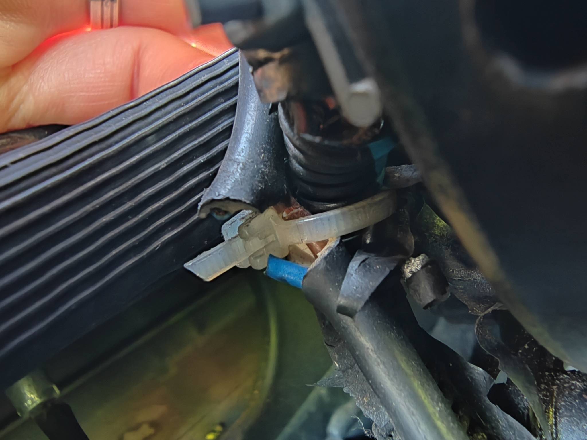

Image[/img]Salut à tous ! Concernant le 3ème feu stop, c'est ici le soucis ?

Oui!Tout à fait!Enlève le scotch de protection.Tu y verras plus clair.D'ailleurs,ça a déjà été rafistolé a priori.

Mon 3 ème feu fonctionne ! Merci à tous pour le tuyau 😊
