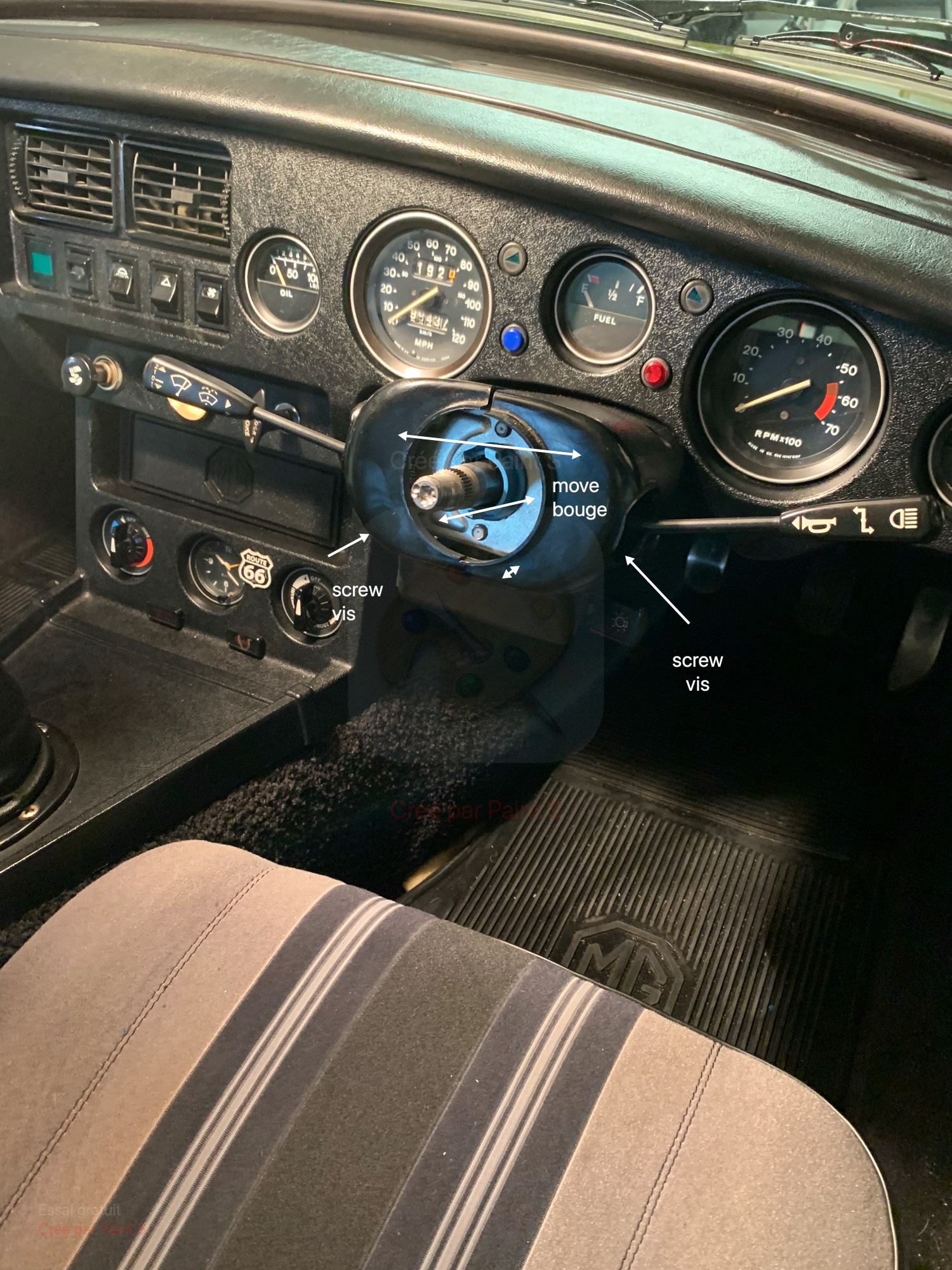

Bonjour à tous, j'ai démonté mon volant pour le remplacer avec un plus sympa mais je suis embêté par les commodes qui bougent dans tous les sens ... car ils ne semblent plus maintenus ... impossible de démonter le cache car les vis du fond sont impossibles d'accès à moins de démonter le tableau de bord ... ça vous dit quelque chose ? merci de votre aide

merci de votre aide, ce sont les vis 55 qui ne sont pas accessibles à moins de démonter le tableau de bord ... c'est pénible ..

Il y a effectivement les 2 vis du fond engagées par le tableau de bord, une de chaque coté, qui se vissent sur des pattes de la colonne de direction.
Soit on baisse la colonne, soit on essaie de les sortir avec un petit cliquet et en embout cruciforme... mais dans ce cas il va falloir les remettre...
Mais les commodos qui bougent ??????
Ils n'ont pas été fixés?

J'ai réussi avec une petite clé à cliquets ... les commodos ne sont pas fixés sur ma MGB de 1978, c'est le volant qui procure une rigidité au remontage .. pas terrible mais ça marche
marche
Il y a pourtant, derrière, une vis qui serre la bague fendue sur la colonne...

Bien vu !!! merci beaucoup !!! les photos jointes sont précieuses :)
