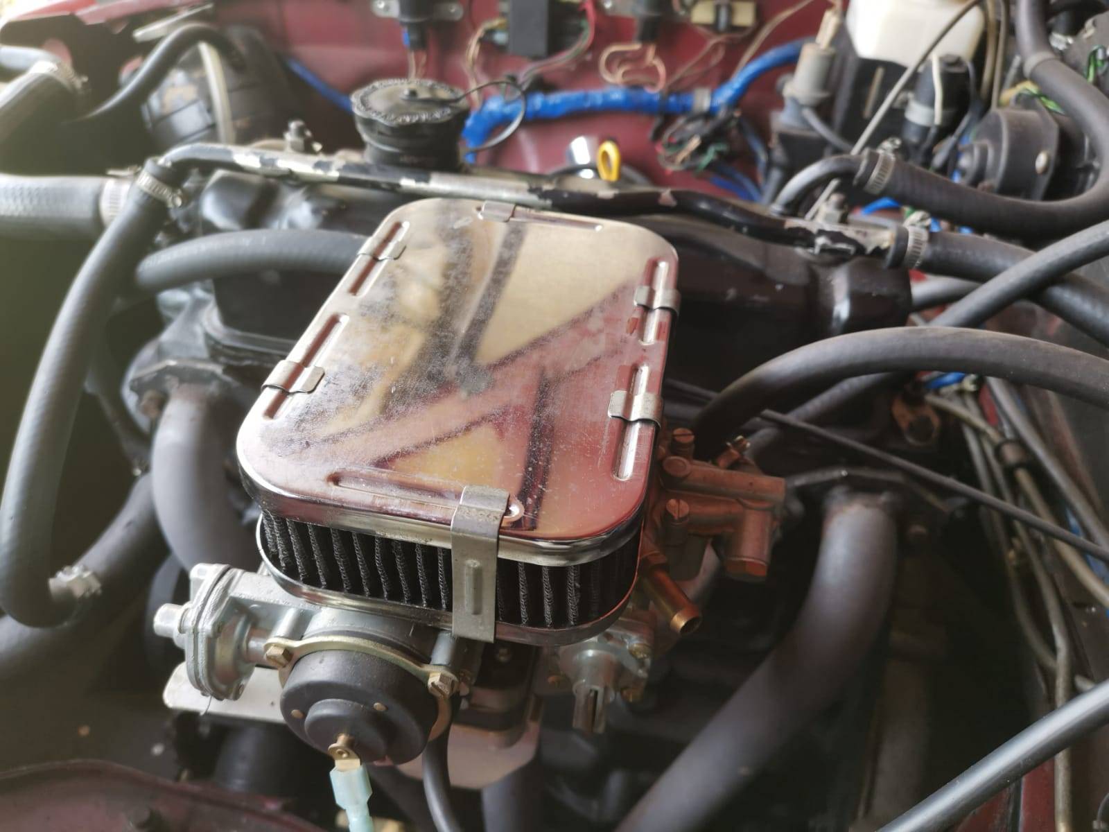

Salutations à toutétouss, besoin de vos éclairages avant potentielle acquisition !
Mais quel est donc ce carbu ? Weber..? Stater automatique.
Son intérêt, ses caractéristiques/réglages si besoin/etc.. ?
Une incidence sur le comportement moteur, puissance, reprise,.. ?
Précision, MGB année 80 provenance US, désirable, jusqu'à preuve du contraire.
Merci !
Merci !

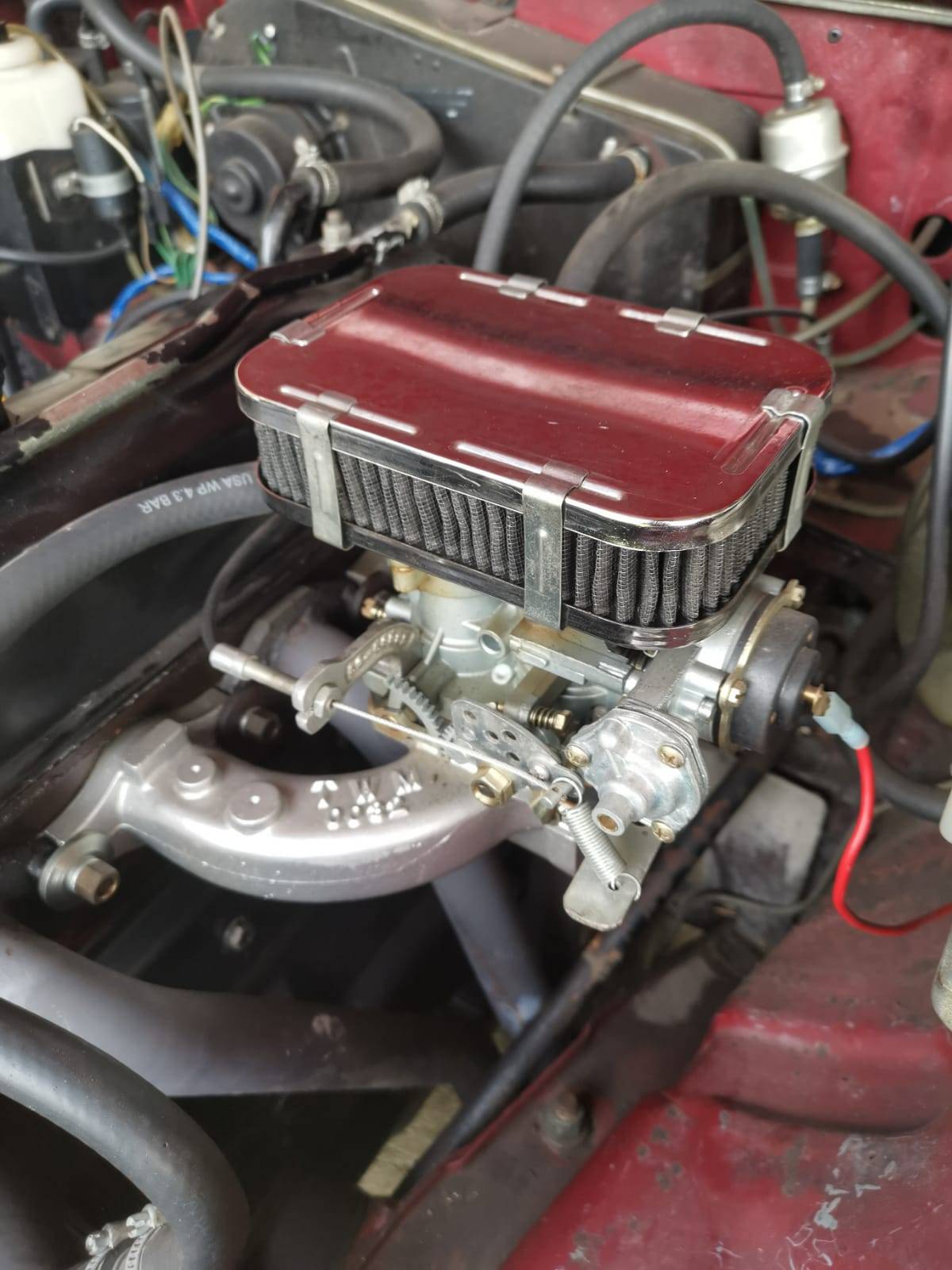

bonjour,
Zenith stromberg je dirais

Mais
il s’agit d’un carburateur Weber 32/36 DGV, double corps à ouverture différentié. les Américains sont friands de ça. c’est un carburateur comme un autre, ni plus ni moins. une mgb sans ses deux carburateurs SU ce n’est plus tout à fait une mg.
ceci dit …

J'ai le même sur la Martin, Ford Pinto 2L.
Très bon carbu, mais manque de fiabilité au niveau du starter à commande électrique.
Le jour où il lâche, il y a deux solutions : remplacer le carbu ou modifier le starter en manuel...

Re: Carbu inconnu ?
la différence
dynamiquement il n’y aura pas de différence réelle. si vous n’êtes pas un inconditionnel du boulon d’origine le weber remplira son office.
https://www.leboncoin.fr/ad/equipement_auto/2410396796
