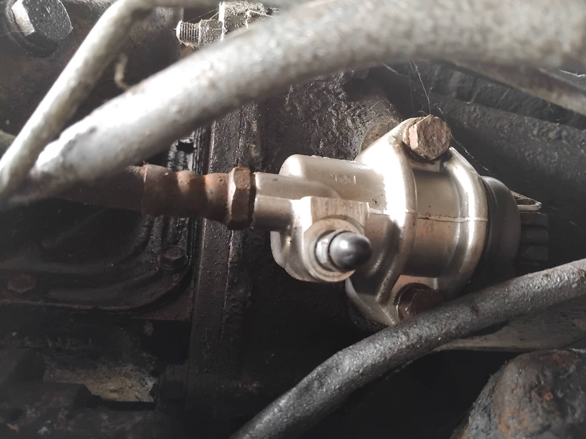

Sur ma MG B RH , il y a un maître-cylindre pour les freins et un autre plus petit pour l'embrayage .
Et cet embrayage est assisté par un servo qui est côté passager que l'on voit bien sur ma 1ère photo.
Va t il falloir que je l'ouvre pour comprendre ce qui se passe ?

Ce serait une première !!!Et cet embrayage est assisté par un servo qui est côté passager que l'on voit bien sur ma 1ère photo.

il y a des chances pour que vous soyez dans l’erreur, si vos freins fonctionnent ne touchez pas au servo frein.
(selon l’installation des tuyaux rigide visible sur la photographie que vous avez publié, personnellement je perçois un tuyau sans doutes en provenance du maître cylindre des freins, à la sortie du maître cylindre du servo frein deux tuyaux un pour le circuit de frein avant et un pour le circuit arrière. c’est ce que je perçois :-) )

Je vais regarder ça de plus près car il y a une foule de tuyaux qui partent dans tous les sens et qui se ressemblent tous

Cependant le servo de la 1ère photo s'il sert aux freins mais il peut aussi servir à l'embrayage au moyen d'un circuit séparé ?

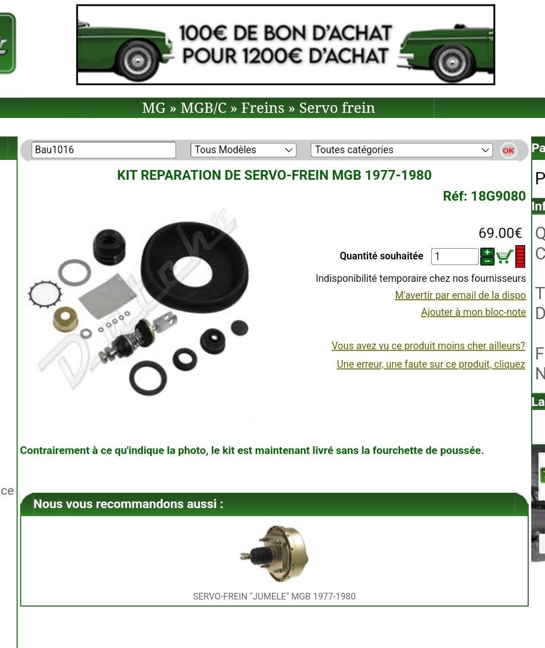

Changer le servo frein ?
Vu son prix, un kit de rénovation en fait il la peine ?

peut être que le servo frein fonctionne parfaitement, mais la purge est délicate. peut être savez vous que le servo frein ne modifie pas la puissance du freinage, il ne permet que de devoir appuyer moins fort sur la pédale.
les pièces que vous indiquez sont des pièces pour un servo frein d’origine monté sur le pédalier. votre servo frein est un servo frein adaptable, dit déporté.
le kit de réparation coûte pratiquement aussi cher que le kit «aftermarket».
