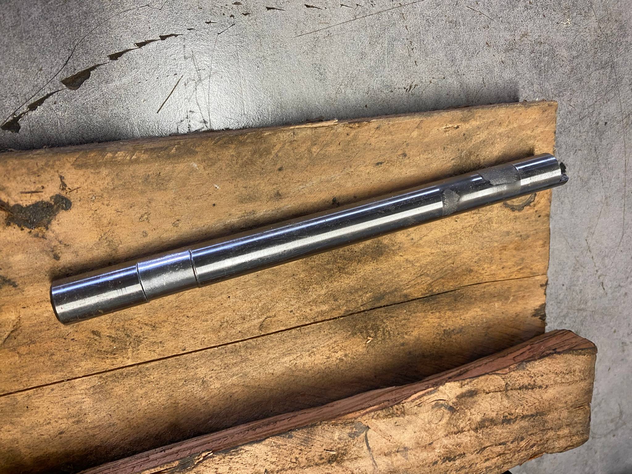

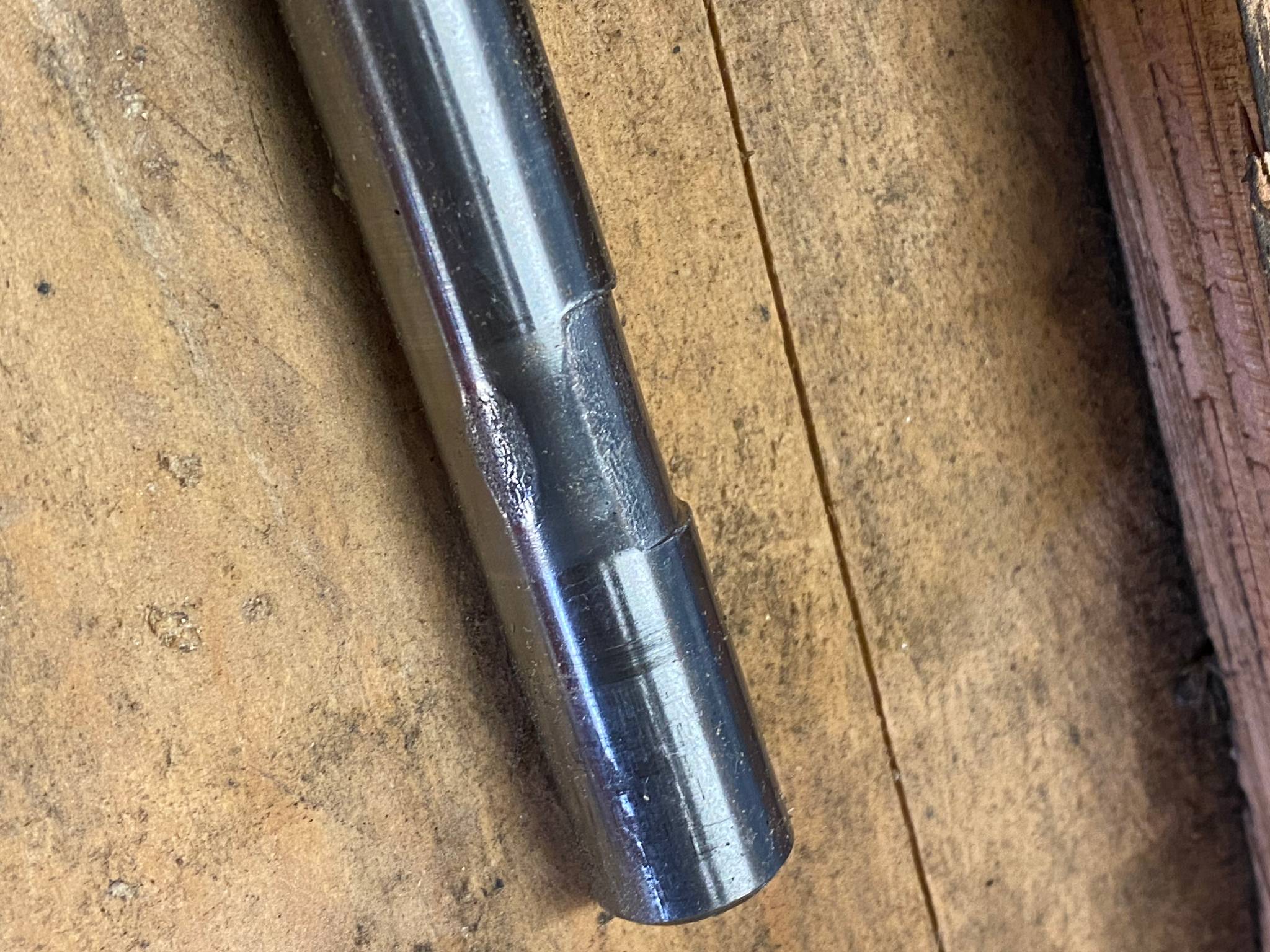

Bonjour à tous, je reviens sur ce sujet, maintenant que j'ai démonté la boite. J'ai été voir les plusieurs possibilités de réparation, dont celle de Saby. Si je reste sur le 3 trous, 3 cages, il y a 100% de chances que le problème revienne. C'est ce que j'avais fait en 2016, et voici le résultat 60.000 km plus tard : l'axe est complètement rebouffé au niveau des roulements à aiguilles.
Maintenant, je me pose une autre question : pourquoi ne pas remplacer les roulements à aiguilles par des roulements à billes sur le montage préconisé par Saby ? Plus solide, pas d'huile nécessaire, pas de reperçage pour un 4e trou dans l'axe, durée de vie très accrue...
Est-ce possible à réaliser ? Quelqu'un y-a-t-il pensé ? Merci pour vos réponses.

personnellement je ne pense pas , il faudrait usiner le train secondaire pour loger des roulements à billes, il n’y certainement pas la place. les cages à aiguilles sont très solide, par contre l’axe, fabriqué en acier a ferrer les ânes, il ne tient pas le coup.

Merci Saby. J'ai vu qu'il existait 2 sortes de qualité d'axe : 1H3305 et 1H3305X. La dernière référence serait-elle dans un acier bien plus dur ?
Il me semble aussi que pour faire la modification que tu suggères, il faille des outils spéciaux pour les percements de l'axe et pour la coupe du tube axial, non ?

il serait préférable d’utiliser celui «uprated» prévu pour utiliser trois cages à aiguilles. normalement l’axe devrait être très dur et même traité en surface, mais quand on voit comment il se bouffe … pour couper l’entretoise, pas de problèmes c’est de la tôle roulé, pour percer il faut utiliser de très bon foret.
