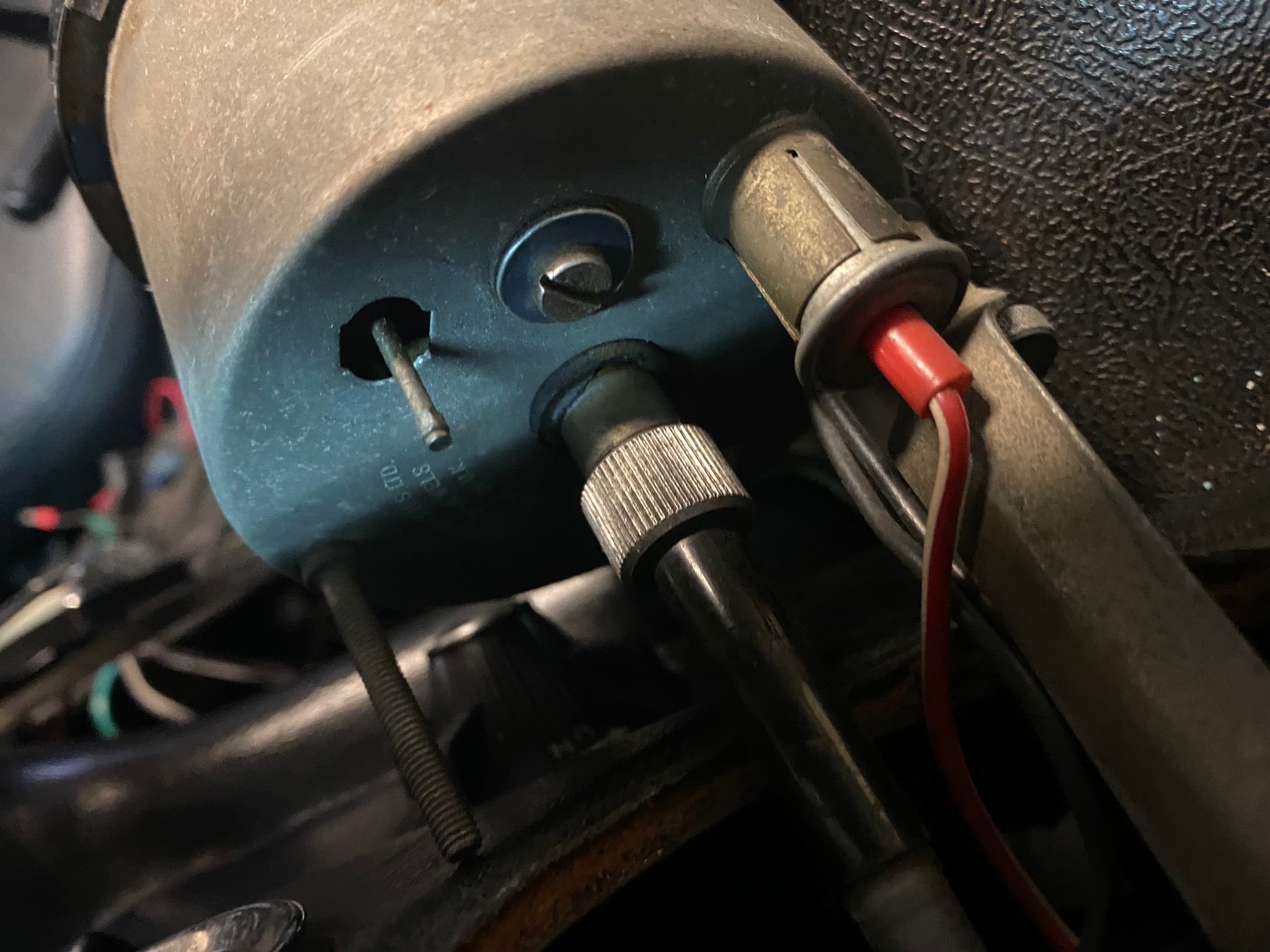

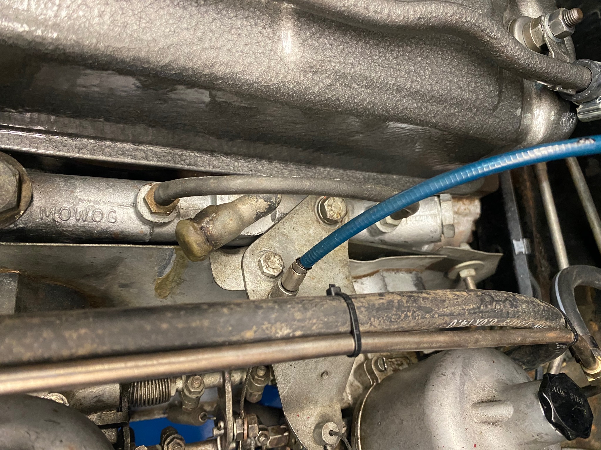

Si rien ne dépassait sous le tableau de bord, c'était prévisible.
Par contre, la tige qui dépasse me surprend ! Si en la tournant, la remise à zéro se fait...
Un petit tube souple serré autour, assez long avec une molette au bout, c'est gagné !!!
J'ai trouvé!!! (et testé!)
https://www.decathlonpro.fr/kit-flexibl ... 43416.html
Album MGPar contre, la tige qui dépasse me surprend ! Si en la tournant, la remise à zéro se fait...
Album MGhttps://www.decathlonpro.fr/kit-flexibl ... 43416.html

On a démonté le compteur et mon père étudie la question…

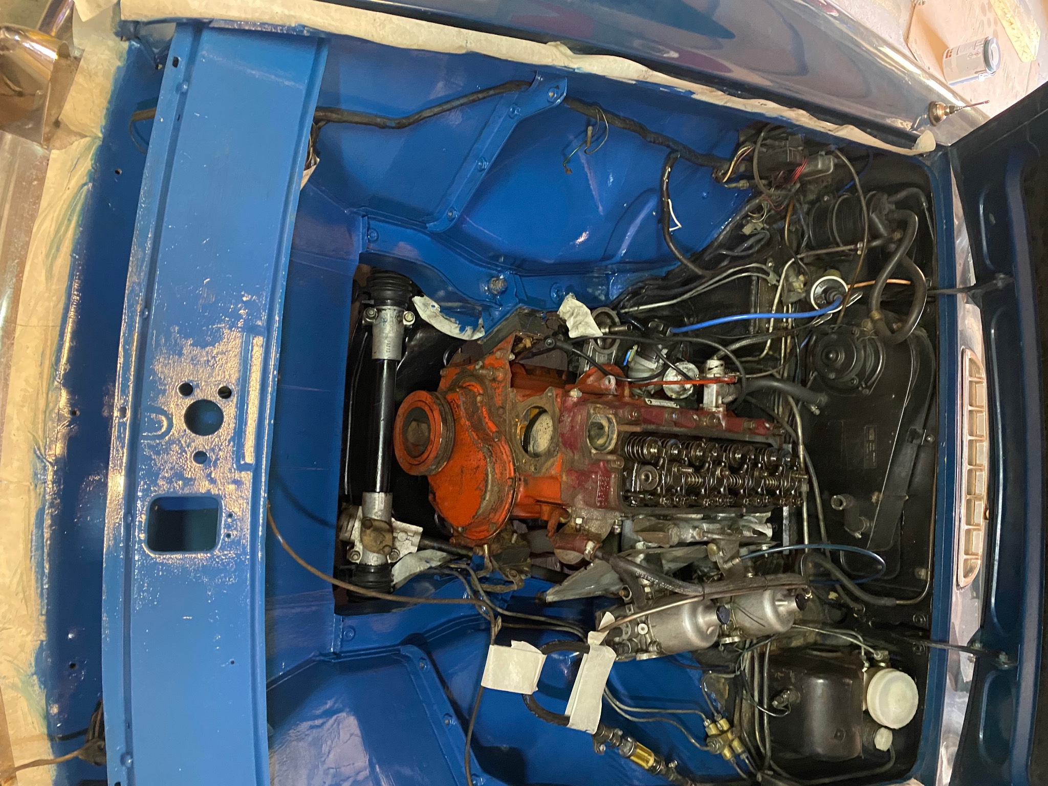

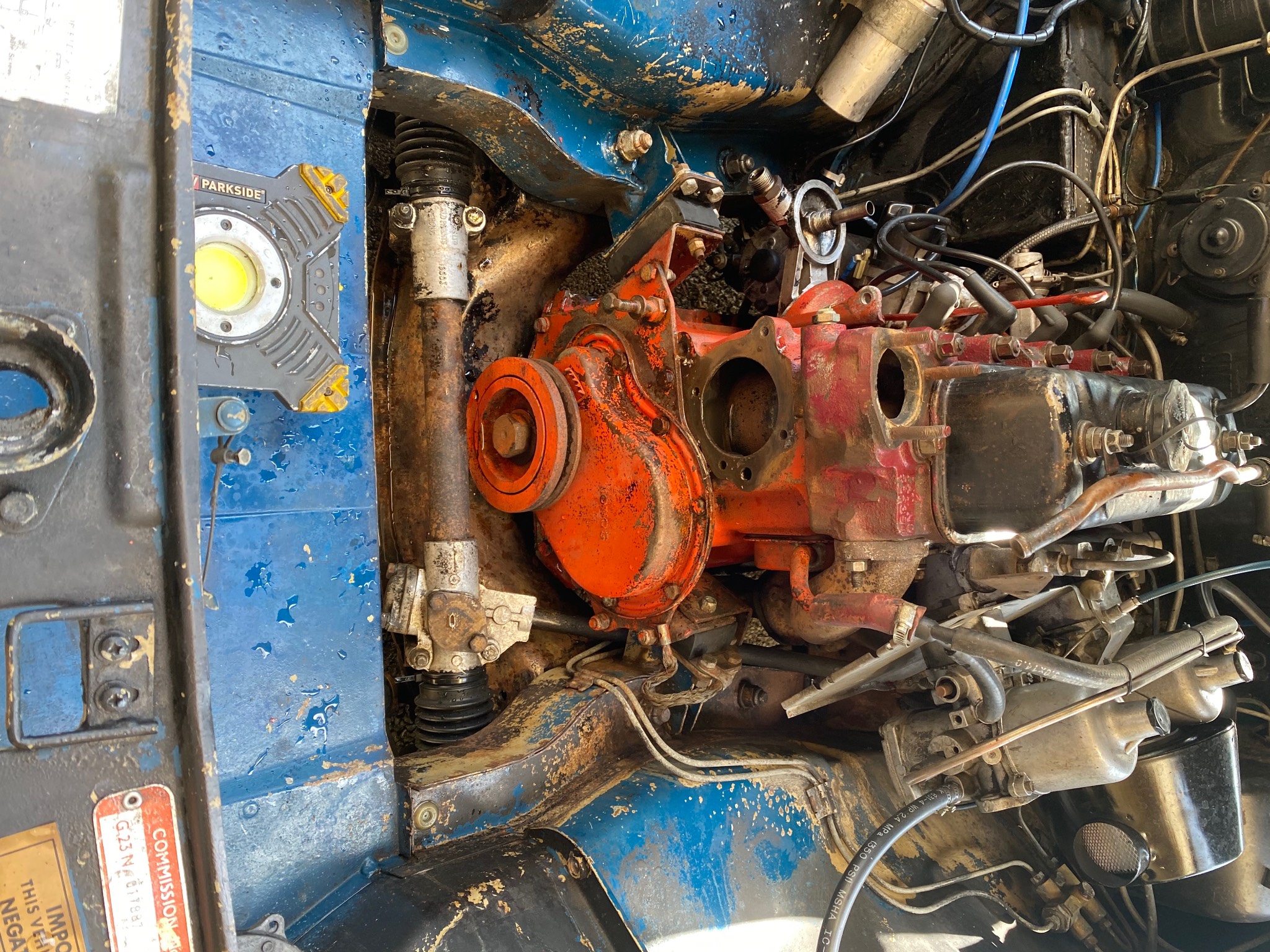

Pour aujourd’hui 1ere couche de peinture dans le compartiment moteur il manque une 2 eme couche, ce n’est pas parfait mais bien mieux qu’avant. Après Nous avons mis en place les tapis de coffre avec quelques pressions ce serait parfait.
la tige
il est surprenant que ce compteur soit muni de cette tige dépassante, en général sur cette tige est monté une rallonge courte.

A ce stade,  ce serait dommage de ne pas déposer le moteur... (sans la boite...) !
Et de ne pas virer le sytème "anti pollution" US...
Album MGEt de ne pas virer le sytème "anti pollution" US...

je suis passé à travers ton info, un embout de pompe ferait l'affaire? je dois bien avoir ça dans le garage!!JMAU a écrit : 03 août 2024, 06:53 J'ai trouvé!!! (et testé!)
 mon père est parti avec le compteur, et je crois qu'il a réussi la remise à 0. par contre il faut appuyer fort pour remettre à 0 et tourner et avec l'embout de pompe à vélo, il ne peut pas pousser c'est trop souple, comment as tu fait?
 mon père est parti avec le compteur, et je crois qu'il a réussi la remise à 0. par contre il faut appuyer fort pour remettre à 0 et tourner et avec l'embout de pompe à vélo, il ne peut pas pousser c'est trop souple, comment as tu fait?on vient de se rendre compte que le compteur est en mph, sans le petit chiffre des km/h, par contre je suis certain que je roulais à 90 et non à 150
 je crois avoir vu que certains compteurs s'étalonnaient, peut être a t'il été modifié? est il réellement d'origine MGB?
je viens de jeter un oeil, mais je pense qu'il ne me reste pas grand chose du système de pollution. tu enlèverai quoi encore? le canister?

Pour le compteur tu peux retrouver les correspondances ici : https://www.mgexp.com/article/mgb-smith ... ference.60
Donc d'après moi tu as le bon.
Souvent se qu'il peut se passer, c'est que l'aiguille se soit légèrement sortie de l'axe et finisse par bouger. Pour le vérifier, il faut avoir un appareil dont tu connais la vitesse. Pour vérifier rapidement le miens, j'avais utilisé une visseuse donc la vitesse maxi était affichée sur la notice approximativement. C'est pas hyper précis au Km/h (Ou Mp/h) prêt, mais ça donne une idée.

Oui le canister et tout les tuyaux qui en partent  ou y arrivent. Eventuellement  l' Anti Run On Valve aussi (tuyau de dépression sur le collecteur).

sans parler de précision, je n'ai pas été clair, j'ai roulé à 90 au compteur, je n'avais pas vu qu'il était en mph hors 90mph est équivalent à 140km/h si j'en crois la photo de compteur de JMAU, hors je suis bien sur que je ne roulais pas à 140, mais surement à 90km/h (je cruisais sur une route à 80 avec des voitures devant et derrière...) pour moi la vitesse affichée était bonne mais en km/h. je pourrais le contrôler avec un gps, par contre si la voiture en est capable, au dela de 120 on roule au feeling?Snakeed14 a écrit : 03 août 2024, 22:29 Pour le compteur tu peux retrouver les correspondances ici : https://www.mgexp.com/article/mgb-smith ... ference.60

ça fera de la place en effet, et ce sera plus simple pour peindre le fond. je vais continuer les recherches car les durites, j'ai trouvé lesquelles supprimer, mais l'anti run on valve je crois qu'il n'y est plus. je vais étudier les différents posts pour être sur et supprimer le max.JMAU a écrit : 04 août 2024, 06:00 Oui le canister et tout les tuyaux qui en partent ou y arrivent. Eventuellement l' Anti Run On Valve aussi (tuyau de dépression sur le collecteur).

Si le compteur affiche la bonne vitesse, c'est qu'il a été modifié à l'intérieur pour afficher des kmh au lieu des mph.

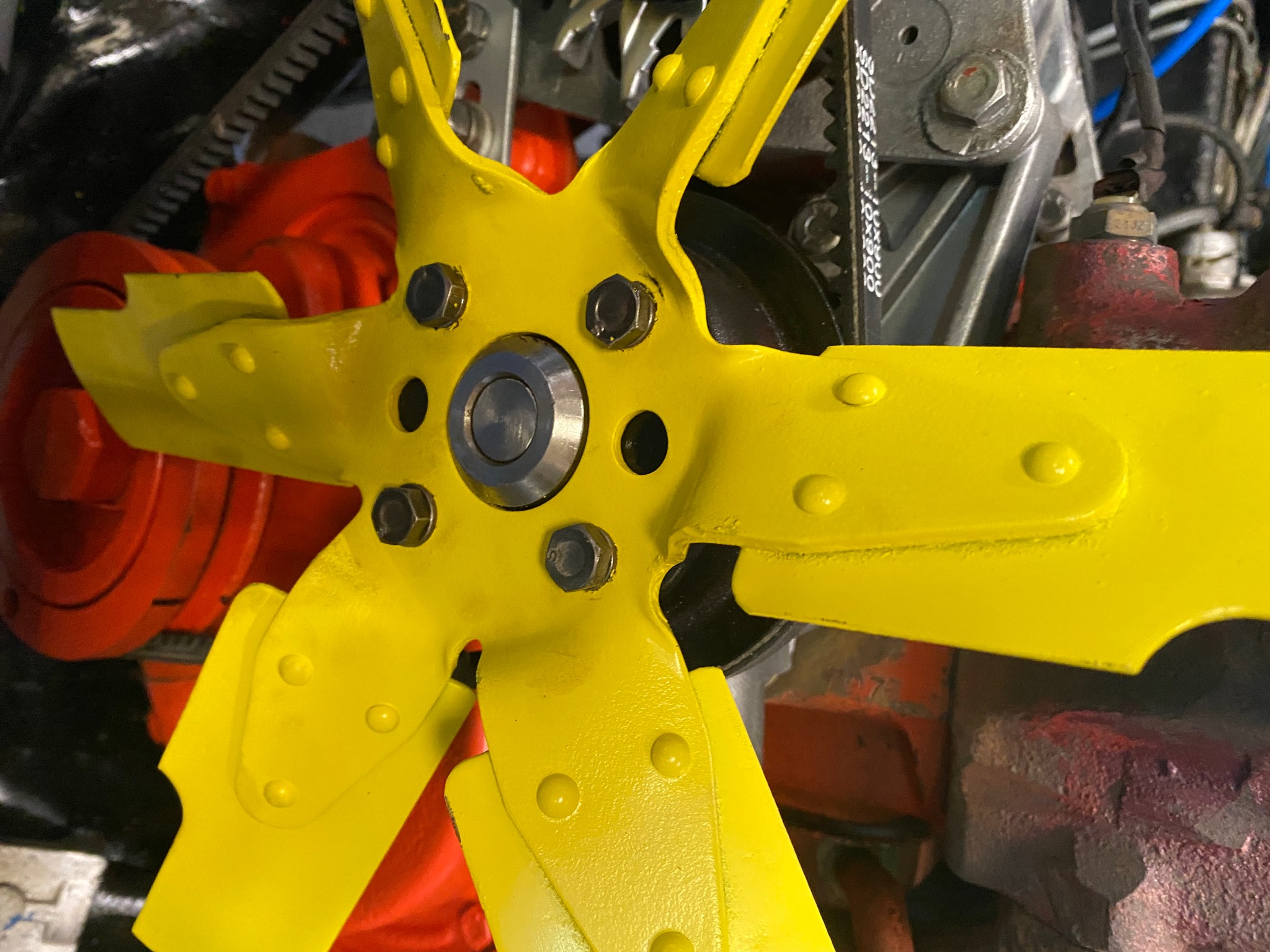

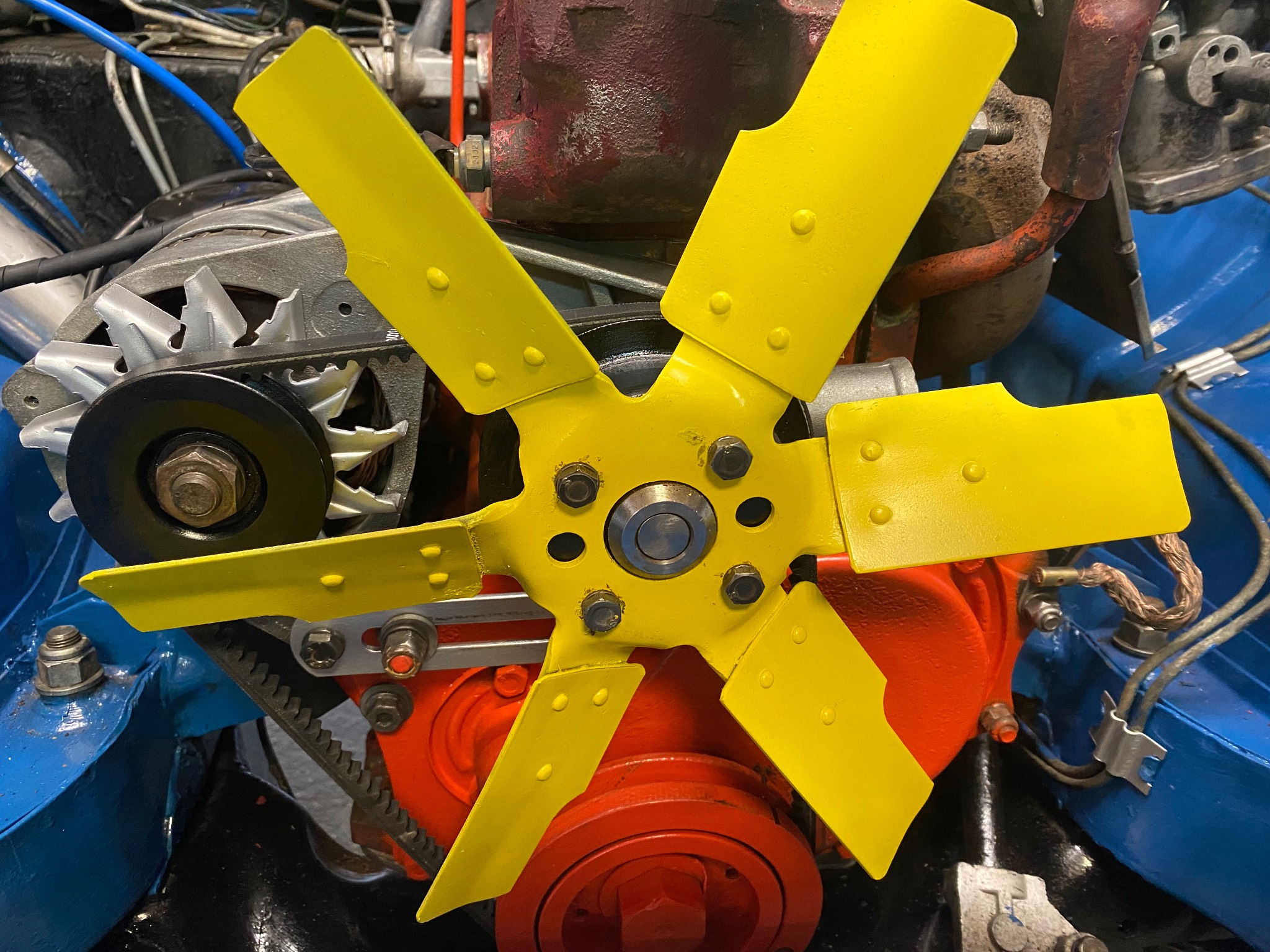

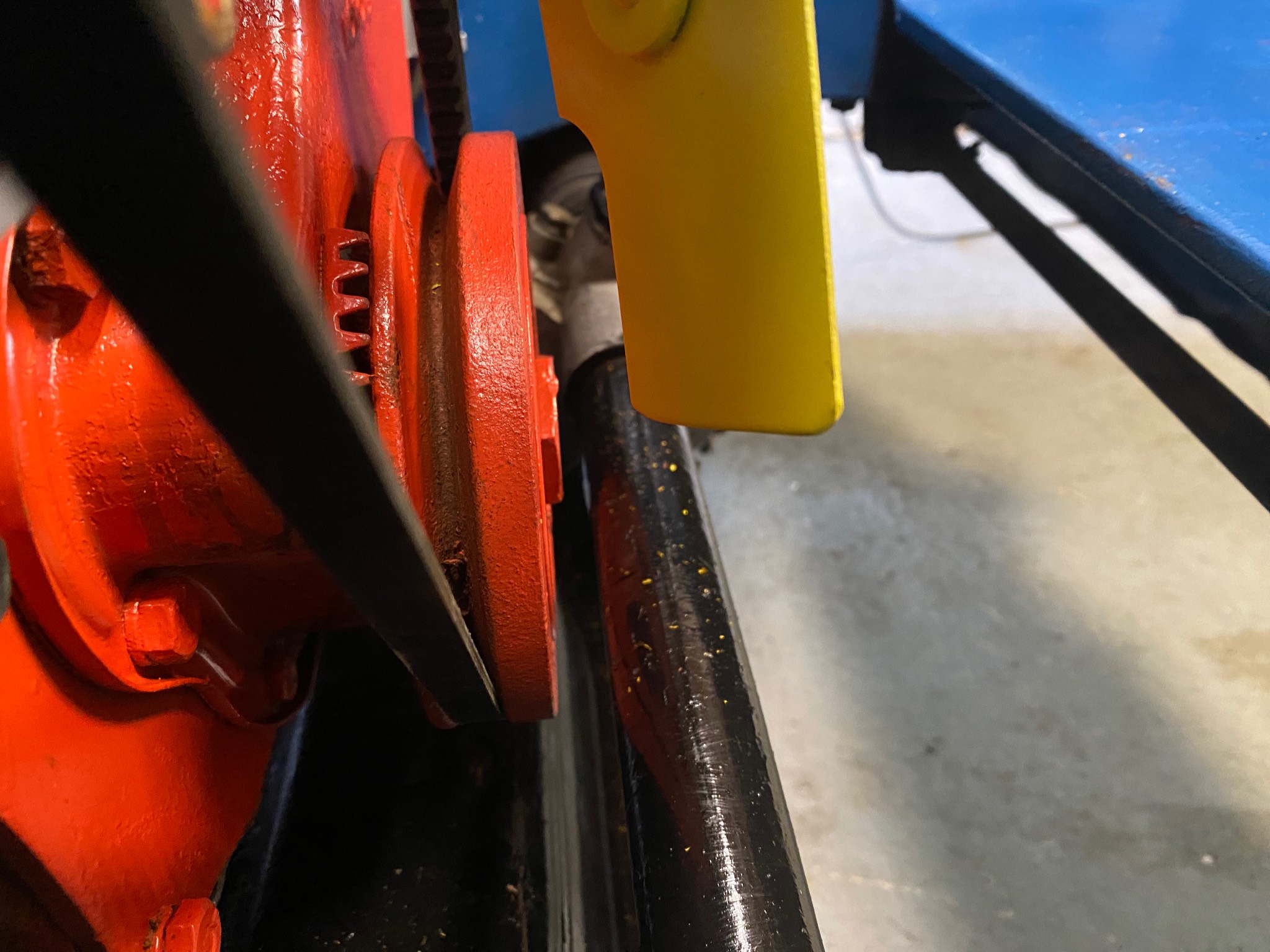

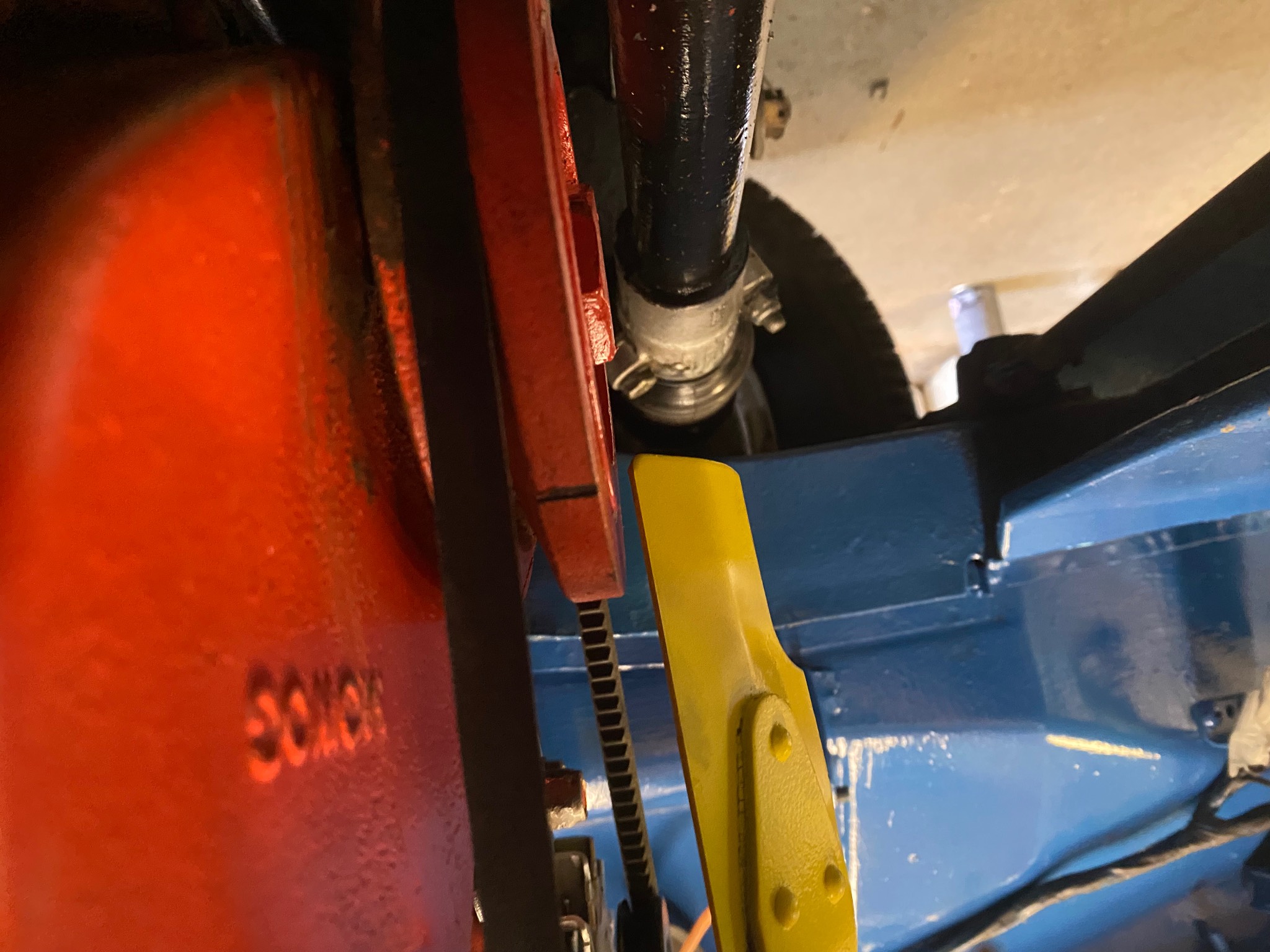

Ça a bien avancé aujourd’hui j’ai presque tout remonté, sauf le radiateur car j’ai un doute sur le sens de montage de l’hélice en cherchant sur le forum j’ai trouvé qu’il fallait la monter comme ça,
Mais les pales passent très près des poulie
Ma logique voudrait que je la monte comme ça
Qu’en pensez-vous ? Merci
Album MGLà, il est à l'envers.
As-tu la bonne pompe qui va avec la bonne poulie... ?Mais les pales passent très près des poulie
Ou le bon "spacer?
					Modifié en dernier par JMAU le 08 août 2024, 19:22, modifié 1 fois.

C’est pas logique… ou pas à ma logique. Le découpage fait pile la dimension pour ne pas toucher la poulie… bon je redemonte et je remets dans le bon sens.

je l'ai remonté tel que c'était, sans spacer. je mesurerai la distance par rapport au radiateur.JMAU a écrit : 08 août 2024, 19:06As-tu la bonne pompe qui va avec la bonne poulie... ?Mais les pales passent très près des poulie
Ou le bon "spacer?

Le découpage permet justement qu'avoir le dégagement nécessaire pour ne pas que l'hélice touche le haut du support du radiateur en cas de freinage brusque (Moteur qui se déplace en avant).
Si tu veux en savoir plus :: http://www.mgb-stuff.org.uk/cf.htm#8
- Messages : 16309
Ce qui m'étonne, c'est qu'un ventilateur 6 pales (non échancrées...) a les pales déportées vers l'avant et, dans la bonne position,  plus éloignées du bloc moteur que dans la mauvaise...
Au freinage, je veux bien que le moteur avance un peu vers le radiateur, (il est aussi retenu par la boite et sa traverse) mais il ne saute pas... et le ventilateur ne risque pas de toucher le haut (du support ?) du radiateur.

sur les catalogues des vendeurs, l'hélice est bien montée dans le sens mentionné dans le lien que vous m'avez partagé. je l'ai donc monté ainsi.
