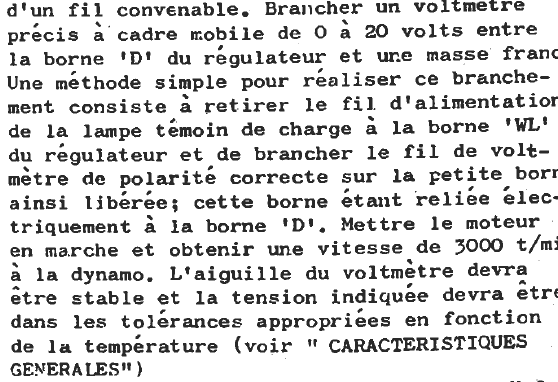

Merci SNAKEED, j'ai récupéré le manuel d'atelier et je vais faire le test sur le régulateur

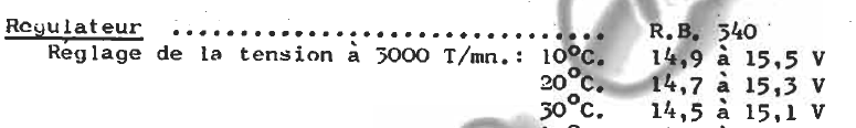

Test sur le régulateur réalisé :
Capture d’écran 2024-08-07 212713.png (39.51 Kio) Vu 1926 fois
la tension mesurée était de 15,2 v soit parfaitement dans l'attendu. Donc tout semble bien fonctionner ... sauf que la tension aux bornes de la batterie ne varie pas quelque soit le régime moteur (essai fait en roulant avec multimètre branché) . J'en arrive a me demander si la situation n'est pas normale finalement ! Qu'en pensez vous ?

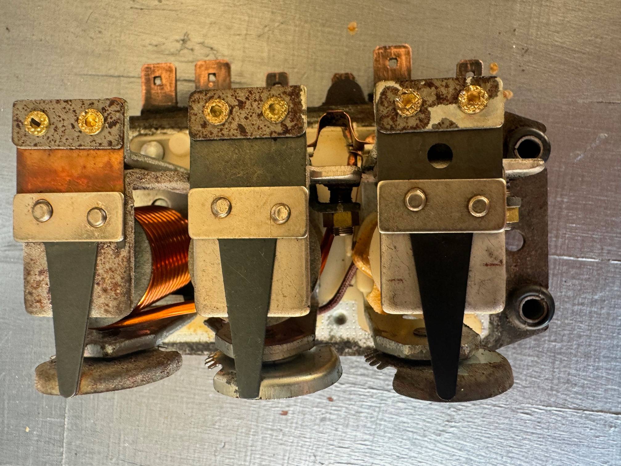

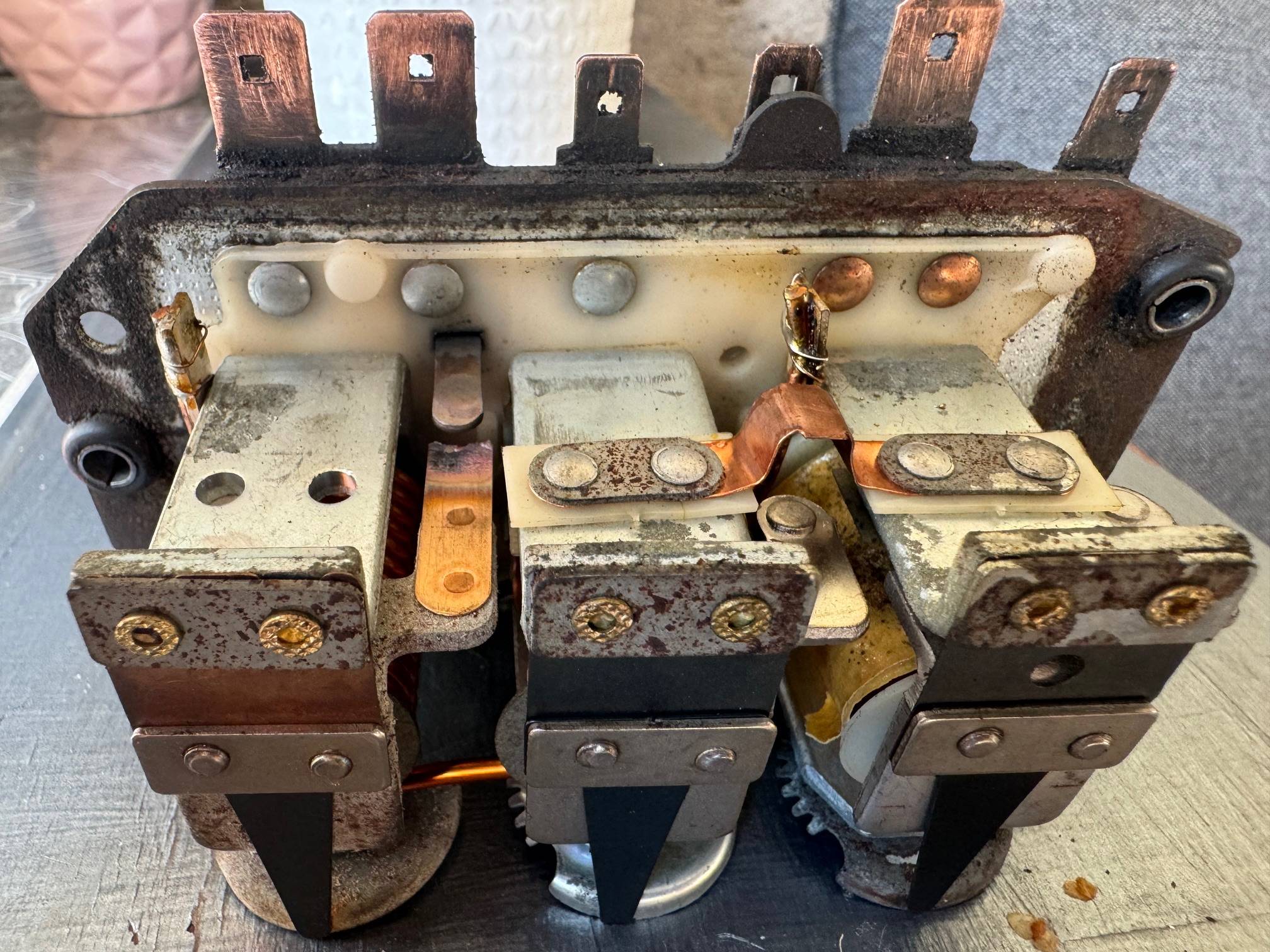

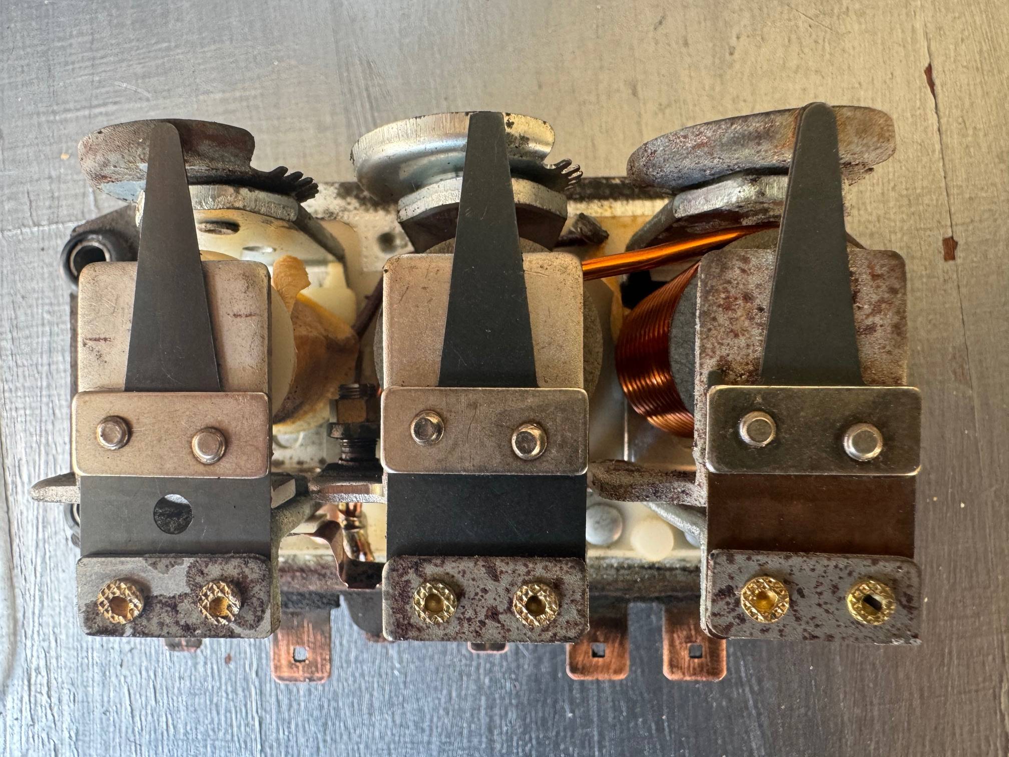

Voici quelques photos de l'intérieur de l'ancien régulateur, il a vécu ... des points d'oxydation mais le test du manuel d'atelier sur la borne WL était bon, quoi qu'il en soit il était à l'origine du pb !
régulateur 4.jpg (443.91 Kio) Vu 1805 fois
régulateur 3.jpg (412.01 Kio) Vu 1805 fois
régulateur 2.jpg (485.7 Kio) Vu 1805 fois
régulateur 1.jpg (415.81 Kio) Vu 1805 fois
Pour la petite histoire, j'avais changé la dynamo suite à des bruits de roulement, à l'ouverture j'ai retrouvé bcp de limaille à l'intérieur et c'est après remontage en contrôlant la bonne charge de la batterie que j'ai constaté le pb d’où ma 1ère question sur le contrôle de polarité .
La charge était bonne avant et je n'avais aucune raison de suspecter le régulateur . Était ce une vraiment un pb de polarité qui aurait engendré la panne du régulateur, un souci d'appairage (?) comme on me l'a signalé, l'oxydation ou une dynamo neuve a t'elle automatique besoin d'un régulateur neuf ou ??? je suis preneur des avis .
L'important est que tout soit rentré dans l'ordre,
Encore merci pour vos conseils,
Messages : 823
Re: Controle polarité
Message par Snakeed14 »
Il est possible que le changement de polarité a provoqué un arc sur un des relais et qu'il ne face plus contact correctement.
On dirait que celui là a même fondu :
