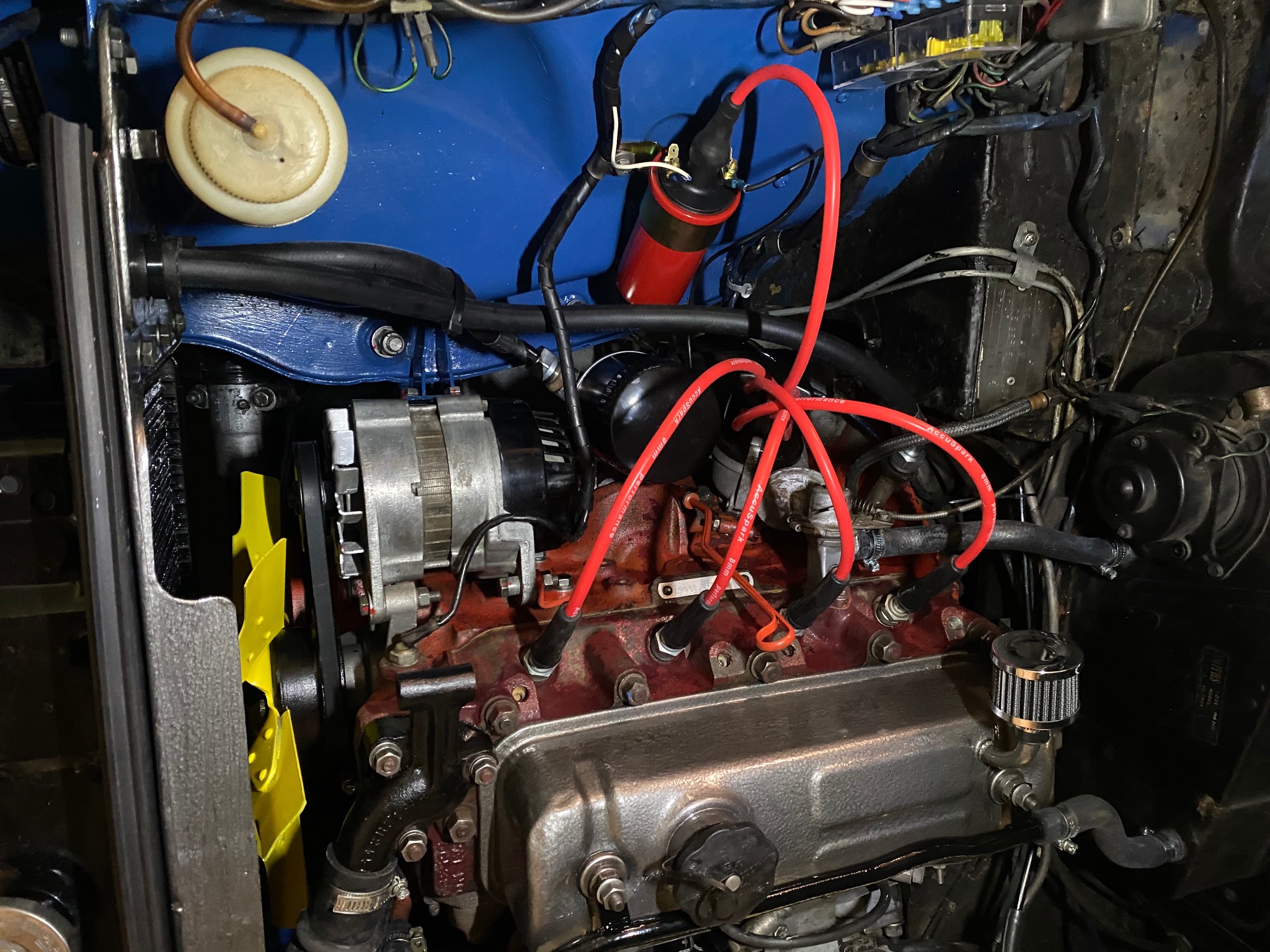

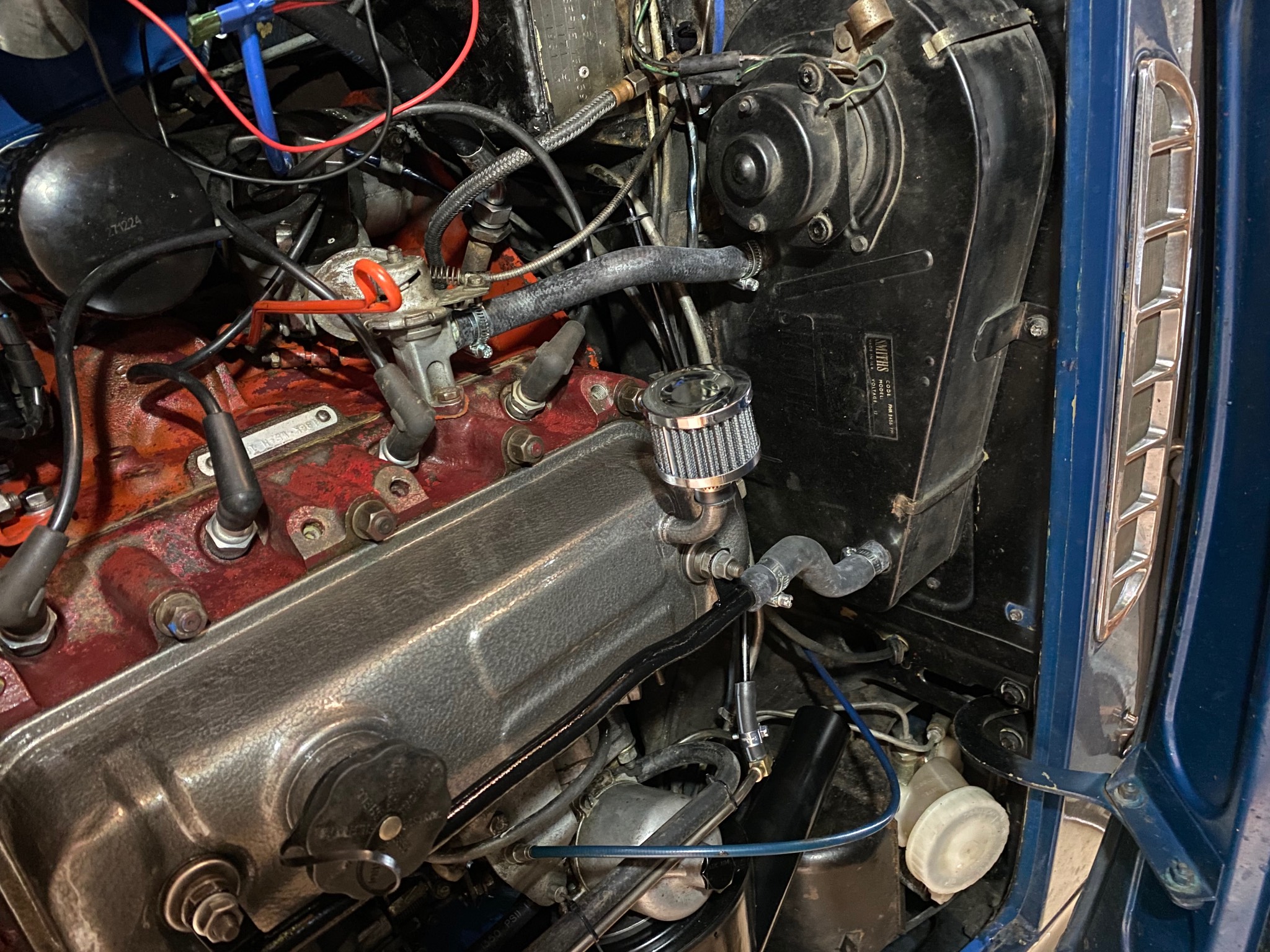

Petite séance bricolage ce matin avec mise en place du reniflard d’huile
Mise en place des joints temu, 2 m de long qui font mieux le job que ceux qui étaient en place pour un prix réduit. Je n’ai pas fait de photo,

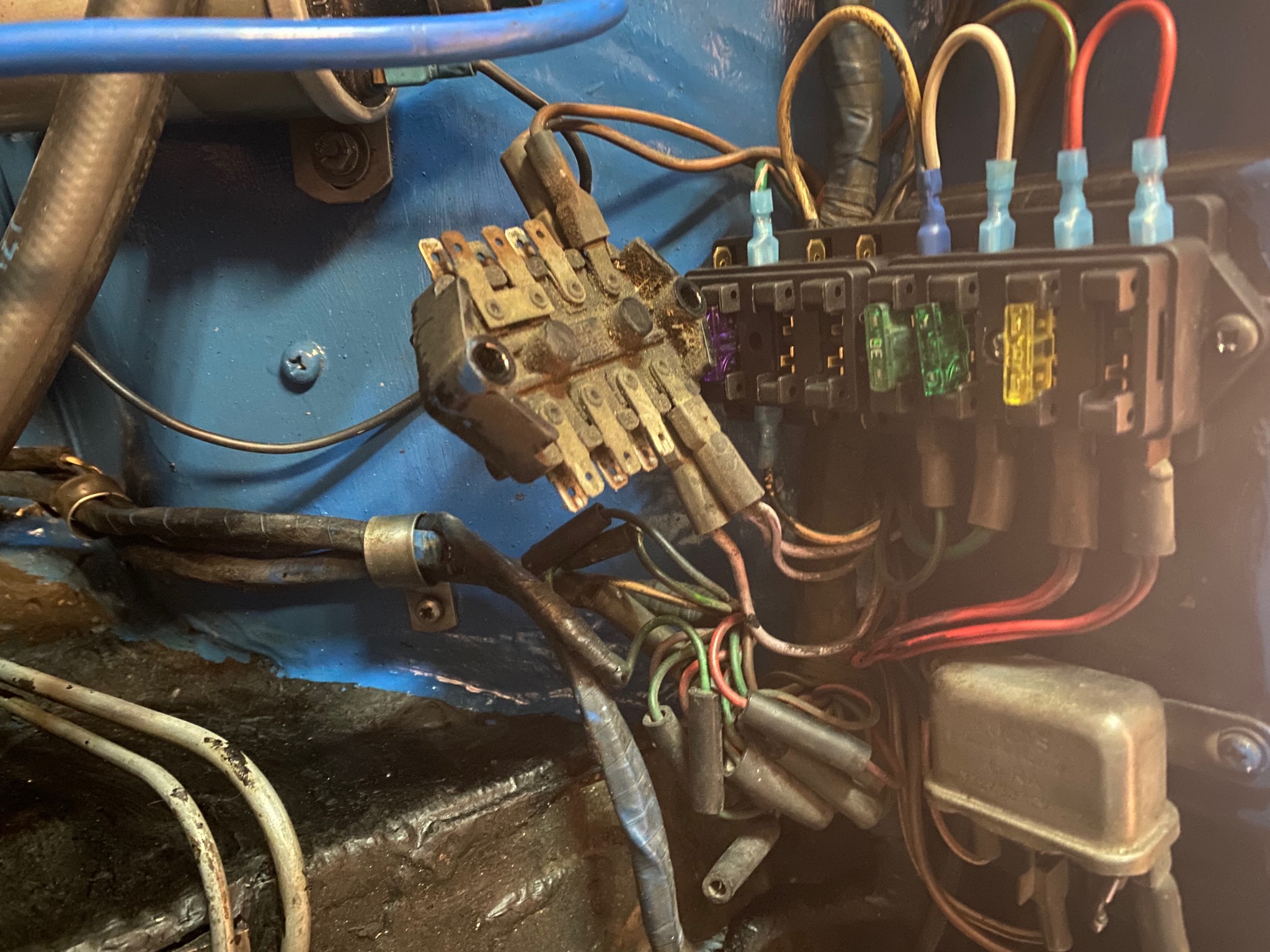

Mise en place d’un porte, fusible huit fusibles que je n’ai pas complètement terminé de brancher car j’ai un doute sur le circuit d’origine, il faut que j’étudie les schémas électriques que j’ai mais pas encore étudiés. Je me demande s’il est possible de dédoubler les deux fils marrons et éviter d’avoir tout sur le même fusible. Je ne comprends pas qu’il y ai 2 fils d’alimentation.
il y a un fil d’alimentation, qui vient du solénoïde du démarreur, l’autre fil il alimente un accessoire, l’interrupteur des phares par exemple.
étrange cette phobie du fusible, un peu comme les disjoncteurs dans les maisons d’habitation, un disjoncteur par interrupteur :-)

merci de la précision, aucune phobie, juste que c'est plus simple pour identifier un éventuel problème et j'en ai d'ailleurs profité pour intégrer le fusible vissé (fil vert et blanc de mémoire) qui passait juste sous la boite d'origine. on branche quasiment comme à l'origine et ensuite on rajoutera l'alim de l'antenne électrique entre autres. j'ai aussi modifié entre temps la valeur des fusibles après une petite recherche et je suis passé en 20A partout.saby a écrit : 19 août 2024, 20:28 2 fils d’alimentation

le faisceau de brulé
quand on voit l’état de certaines bagnole et de leur faisceau électrique avec des bidouillages infâmes il est normal que leur faisceau crame :-)
comme vous le savez les klaxons sont alimenté en permanence, pratiquement en direct depuis le câble de batterie au solénoïde du démarreur, via du fil marron, solide, un fusible et du fil mauve, leur fonctionnement est réalisé par leur mise à la masse. la plupart du temps les très vieux klaxon Lucas ont fait leur temps placé en pleine intempérie qu’ils sont, on ne peut leur demander plus que ce qu’ils ne peuvent.
une refabrication style «Lucas» coûte 11£.

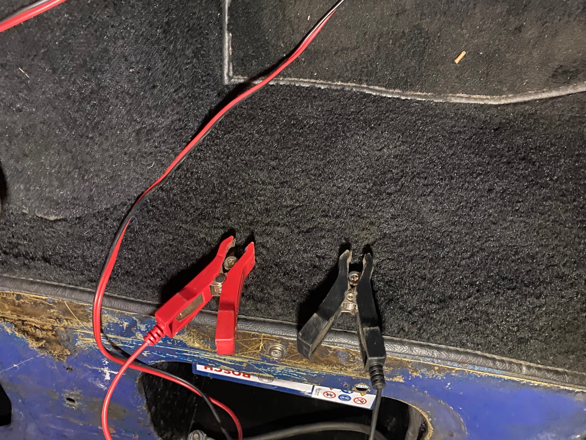

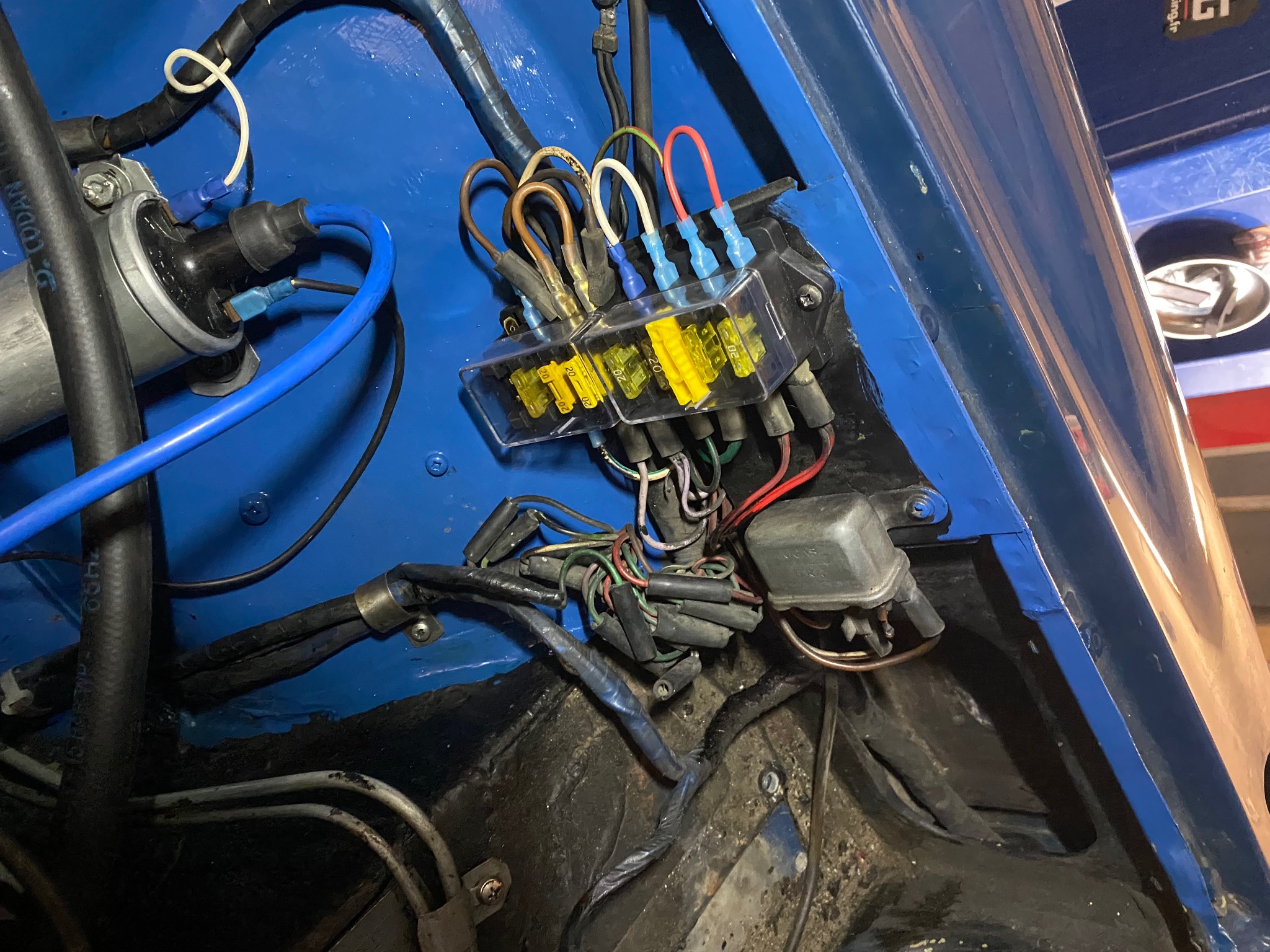

Améliorer l’ordinaire surtout par plaisir, ou est le problème? Je monte une boîte à fusible plus récente car c’est plus simple pour moi, je monterai peut etre quelques relais dans le futur si je le pense nécessaire.
Je ne sais pas si je mettrai me dernière modification électrique sur le forum de peur de déclencher un tollé
, on modifie nos belles par plaisir, et ce matin le phares gauche manquait fortement d’intensité, cas classique la masse un peu oxydée, nettoyage et démontage des phares, obligé de commander 2 joints neufs, ils étaient devenus rigides.

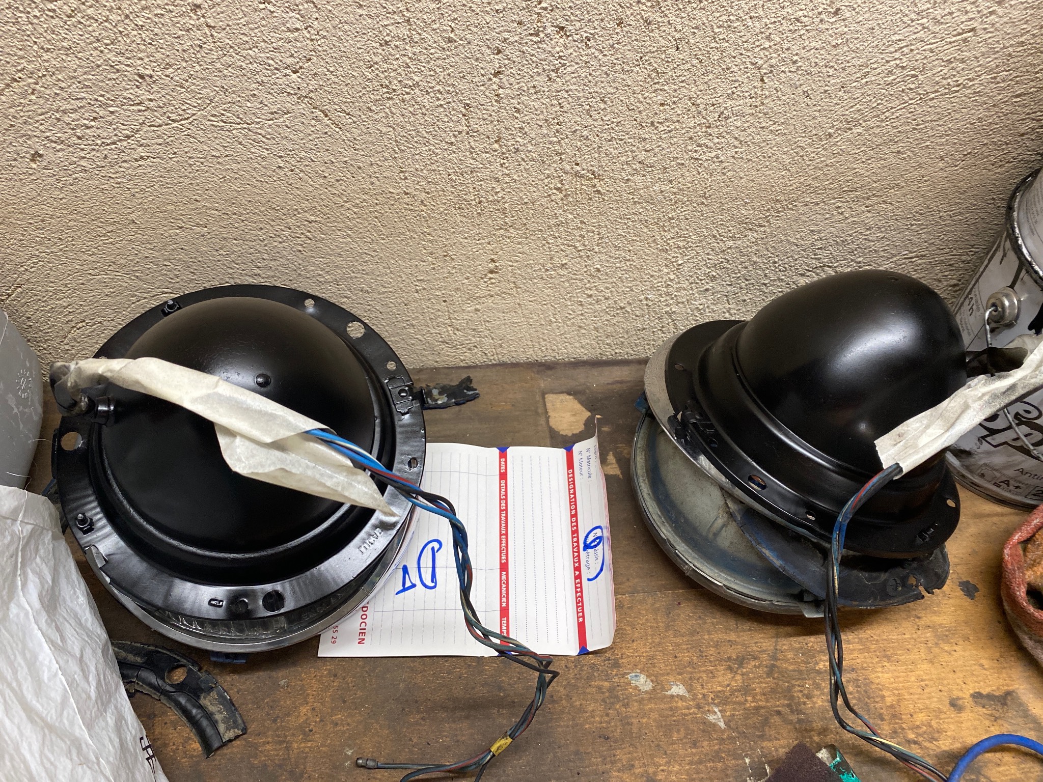

Peinture des bols, des phares
La boîte à fusible terminée

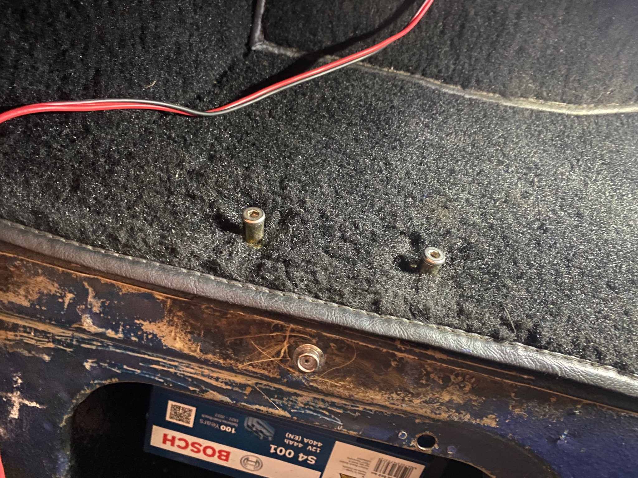

Mise en place de plots de charge rapide

Je suis un peu inquiet par les "plots de charge rapide" positionnés dans l'habitacle et sans doute reliés directement à la batterie. En cas de contact avec un objet métallique quelconque (boite à outils, mallette) ??? Une batterie peut devenir une véritable charge d'explosif. Prévoir au minimum des capuchons de protection solidement assujettis.
max34
- Messages : 38
- Enregistré le : 22 juin 2024, 17:40
il est évident que des cabochons de protection vont être mis afin d'éviter tout risque de court-jus
saxogrn
- Messages : 253
Ah c’était donc ça les étincelles lorsque j’ai relié mon plus à la caisse ? Et bien sûr que tout a été isolé et qu’il va y avoir des bouchons de protection.jackylaroche a écrit : 20 août 2024, 17:53 Je suis un peu inquiet par les "plots de charge rapide" positionnés dans l'habitacle et sans doute reliés directement à la batterie. En cas de contact avec un objet métallique quelconque (boite à outils, mallette) ??? Une batterie peut devenir une véritable charge d'explosif. Prévoir au minimum des capuchons de protection solidement assujettis.
C’est une méthode très utilisée dans les coccinelles, un Pro vend d’ailleurs, un système similaire avec une plaque sur lequel il y a prise USB coupe-circuit…
Encore un peu de bricolage en fin de journée, les enjoliveurs de phares sont polis, et j’ai commencé à monter une partie du Kit.accuspark pour l’allumage électronique. Pour l’instant seul la bobine le faisceau sont monté. Je monte les parties, l’une après l’autre, pour vérifier que tout fonctionne. Et puis j’ai modifié le couvre batterie pour permettre d’ouvrir le deuxième emplacement de batterie, simplement avec des charnières et récupérer d’éventuels outils. J’en ai profité pour peindre le plateau. La suite demain

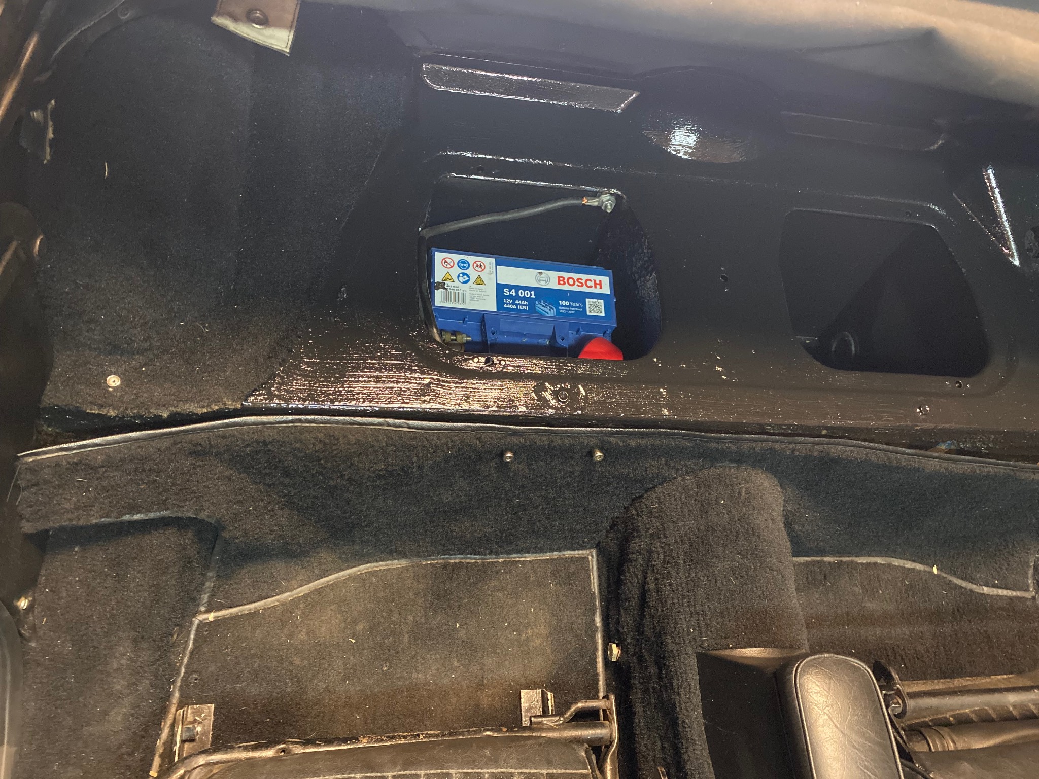

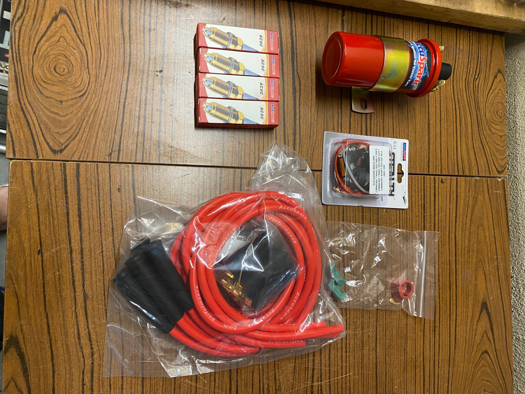

aujourd'hui, mise en place du couvre batterie et de son joint, j'ai aussi recollé la moquette devant celui ci, nous avons monté l'allumage électronique et les bougies neuves et tout fonctionne. Je souhaitais régler l'avance à l'allumage, mais ma lampe strobo était introuvable après avoir accusé mon père, j'ai envoyé un sms à 3 copains et l'un d'eux s'est dénoncé. je la récupère demain après midi. J'évite de prêter les outils...
que me conseillez vous comme réglage d'avance au ralenti? je n'ai pas la dépression sur mon allumage, et quelle valeur à 3000? je trouve environ 10° sur le site mais sur des véhicules qui ne correspondent pas à ma voiture.
Nous avons pas mal bataillé avec la capote et le couvre capote, les différents tutos sont très explicites, mais chez nous ça faisait plier au niveau des triangles sur le plastique. Mon père à vu un pliage sur le toit qui nous a paru plus réalisable et ça a fonctionné. le couvre capote est en place, mais je ne sais pas ou attacher les 2 sangles du milieu. on a transpiré un peu...
les bouchons de protections des plots de charge sont en place.
Il ne nous manque plus qu'à recevoir la dernière commande de chez datsh qui se fait désirer, mais on est au mois d'aout...
ensuite j'espère profiter et ne plus trop travailler
- Messages : 805
Dans la RTA je trouve ça comme valeur au stroboscope :
- 14° à 600 tr/min (Moteur Haute compression)
- 12° à 600 tr/min (Moteur Basse compression)
A 3000tr/min l'avance sera plus élevée (Même sans la dépression sur l'allumage) car l'allumeur comporte une avance centrifuge

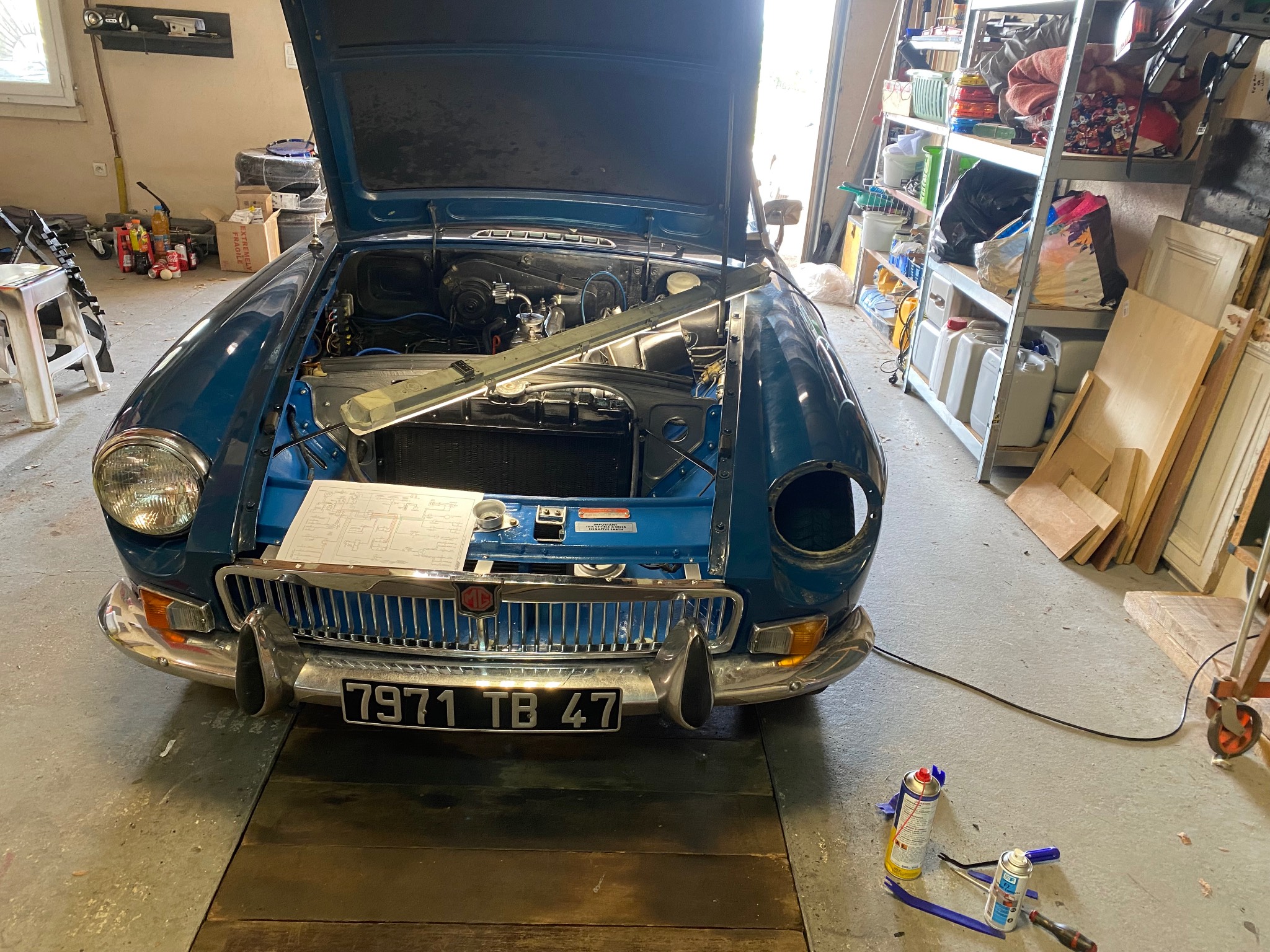

Un peu de bricolo ces derniers jours, n’étant pas trop dispo j’ai juste entrepris le remontage des phares, la commande de pièces étant arrivée, ça n’a pas été simple j’avais un problème de masse sur le phare droit. Cela m’a occupé un peu le temps de voir d’où venait le problème ( une masse au niveau du branchement du faisceau du phare. ) mais comme ce n’était pas franc…

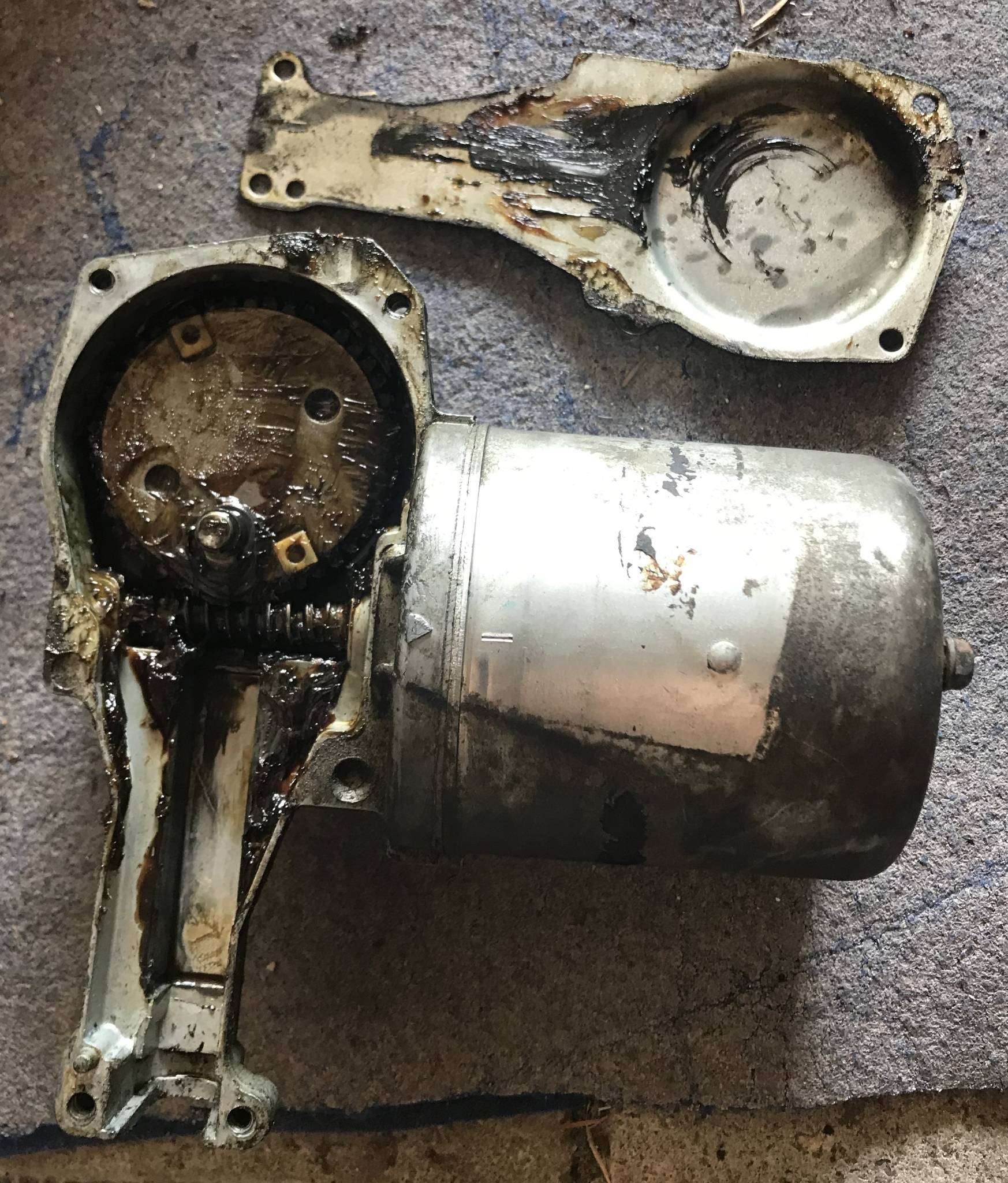

Repos pour moi quelques jours, mais le paternel prend le relais il a démonté le moteur d’essuie-glace pour le nettoyer et enlever la vieille graisse. Aux dernières nouvelles il galérait pour retirer le câble et sa gaine, car l’axe d’essuie glace droit est posé sur la buse d’air qui diffuse au niveau du pare-brise et ne lui permet pas de descendre. J’espère que cela permettra aux essuies glace de se déplacer plus vite car ils forçaient et ramaient.

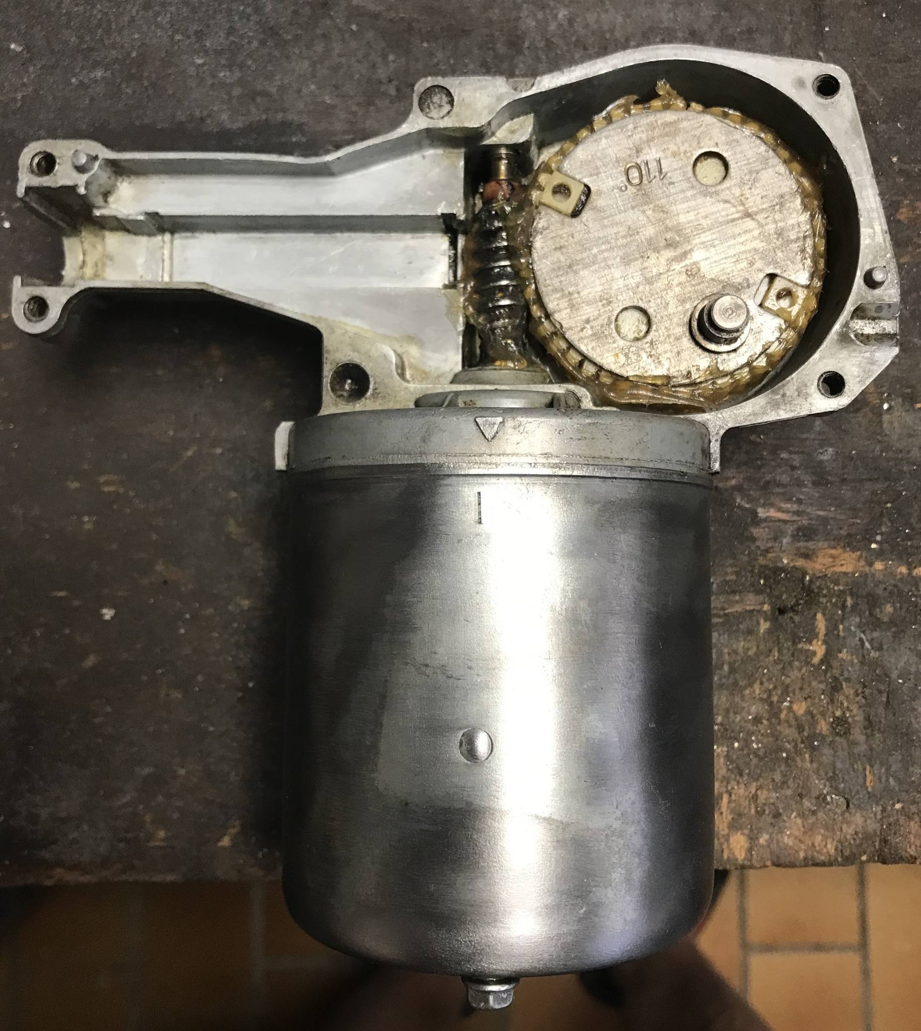

pendant que certain bronze d'autre bosse,
démontage du moteur d'essui glace graisse sèche
avant après
avant après
