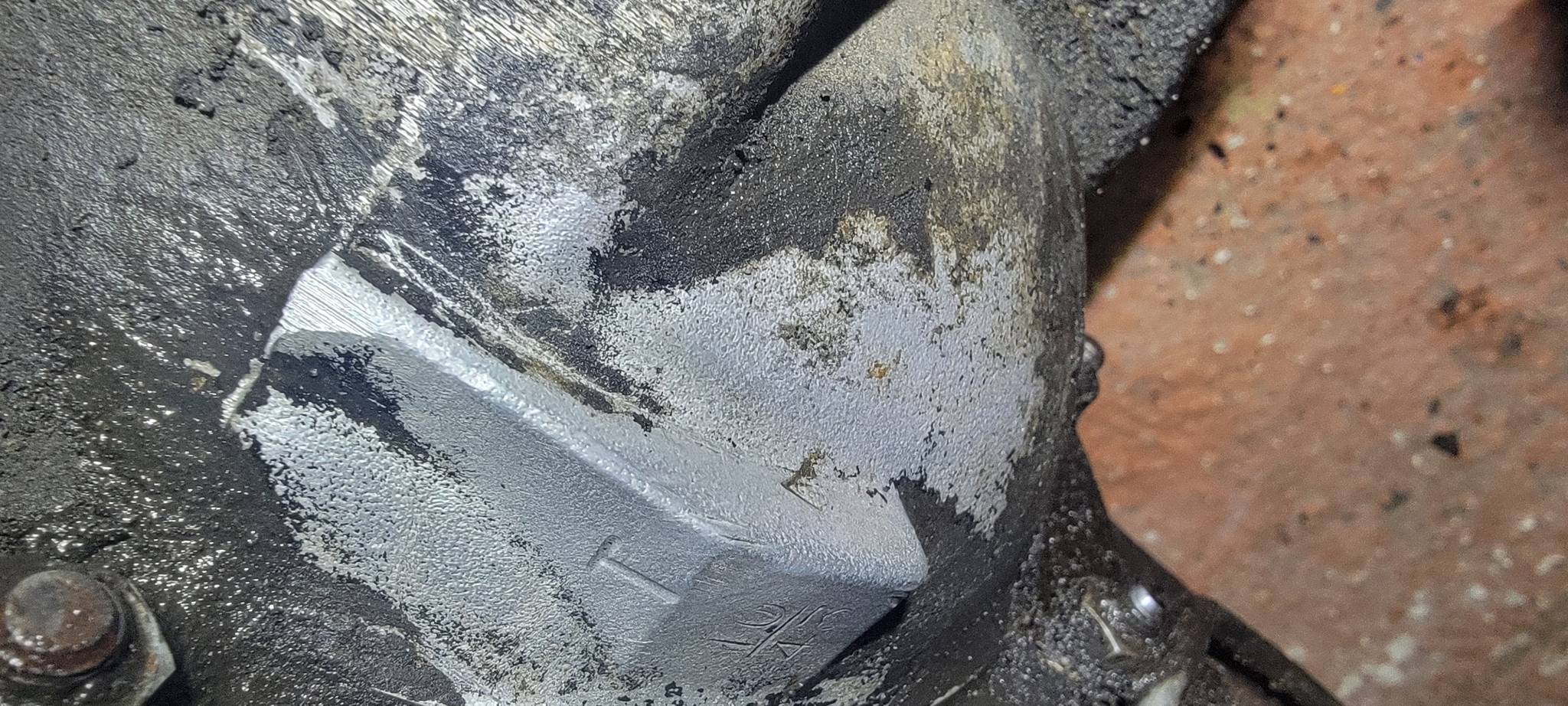

il est gravé où le rapport sur la tulipe ? je n'y vois rien, y'a du cambouis !
Messages : 16493
année : 1962
Re: ENQUETE SUR RAPPORT DE PONT DES MGA
Sur le dessus de la tulipe à gauche ( En regardant vers l'arrière )
Messages : 16015
ah ok je l'ai vu le bossage, essuyé mais ça n'a pas suffit.
