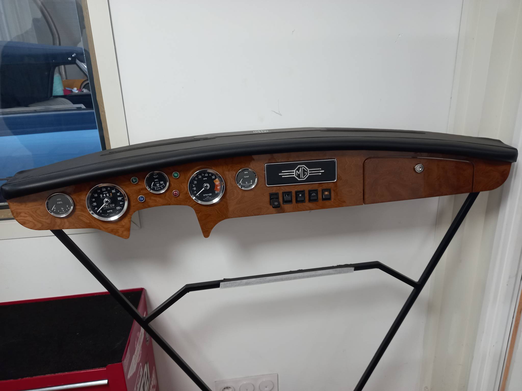

Re: cherche compte - tour
J'ai acheté le tableau en bois chez boche automobile
lagome63
- Messages : 296
- Enregistré le : 27 oct. 2023, 18:07
- Région : France - Auvergne
C'est le même avec le compte tour et le compteur km en diamètre 100mm
