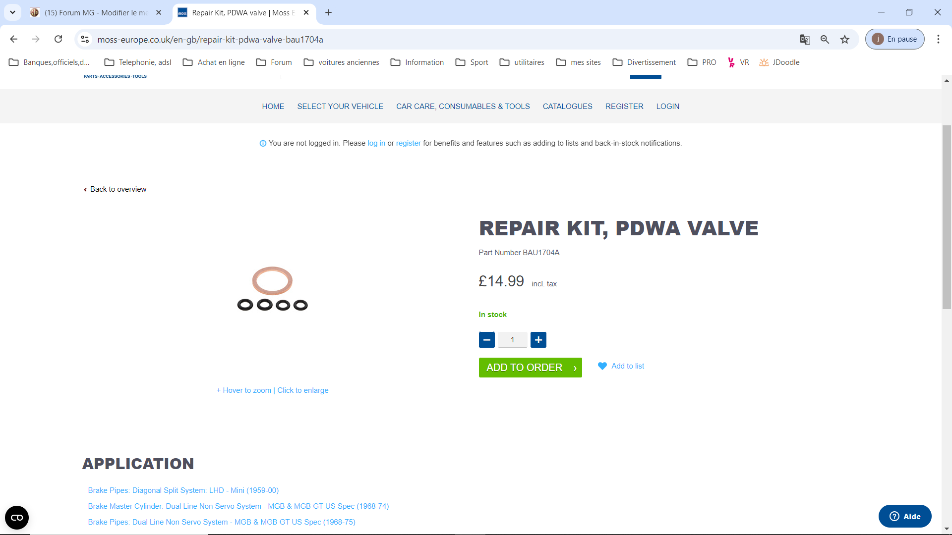

_ "L'electrovanne répartiteur", c'est à dire cette pièce là :
Cet élément n'est visiblement pas dispo sur Betaset ( que j'utilise habituellement ) et je ne le trouve pas non plus ailleurs
Est-ce que cette pièce est dispo quelque part ?
Est-ce qu'elle est réparable ?
Quel est son rôle exact ?

Chez Moss la pièce n'est pas dispo mais ils vendent un kit de réparation pour une quinzaine de Livres qui comporte apparemment seulement 4 joints toriques et un joint plat cuivre.
Message corrigé pour ne pas enduire d'erreur les lecteurs futurs ;)

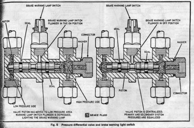

son rôle exact
le PDWA, Pressure Differential Warning Actuator, est un accessoire de sécurité qui en cas de défaut sur le circuit de freinage avant ou arrière déconnecte le circuit en panne. le contacteur sur le machin allume un voyant au tableau de bord.
disons que c’est surtout une source d’ennui.
Comment ça marche : une extrémité du piston est exposée à la pression dans le circuit de freinage avant et l'autre extrémité du piston est exposée à la pression dans le circuit de freinage arrière. lorsque vous appuyez sur les freins, la pression aux deux extrémités du piston est la même et le piston ne bouge pas. en cas de rupture des conduites hydrauliques de frein avant ou arrière, la différence de pression entre les circuits avant et arrière poussera le piston d'un côté. le déplacement du piston déclenche l'interrupteur et le témoin de défaillance des freins sur le tableau de bord s'allume.

Merci beaucoup, je peux tenter le kit de réparation mais est-il possible de virer carrément cette pièce ?
Si j'ai bien compris, la cosse est utile pour déclencher l'allumage des feux arrière lorsqu'on freine. Si je supprime la pièce, il n'y aura plus de signal pour les freins ?
Messages : 21588
Re: Répartiteur de frein
Si j’ai bien compris
non :-), le contacteur sur le PDWA ne sert que à allumer le voyant au tableau de bord, en cas de défaillance d’un des circuit s de freinage. le contacteur des stop se trouve ailleurs.
en refaisant la tuyauterie il est possible de supprimer ce bazar. sur la photographie on voit le contacteur des stops et les tuyaux de frein avant avec le trois voies, l’autre tuyau de frein va vers l’arrière.

Quand on sait la sécurité offerte par un double circuit de freinage et la simplicité du système de répartition, on le répare, on l'entretient pour le conserver.
2 fonctions, en 1 il signale un défaut, en 2 il isole le circuit défectueux pour assurer un minimum de freinage.
Et Il existe un kit de réparation économique : https://www.ebay.com/itm/164984580370
Drew shuttlevalve.jpg (55.8 Kio) Vu 1451 fois
