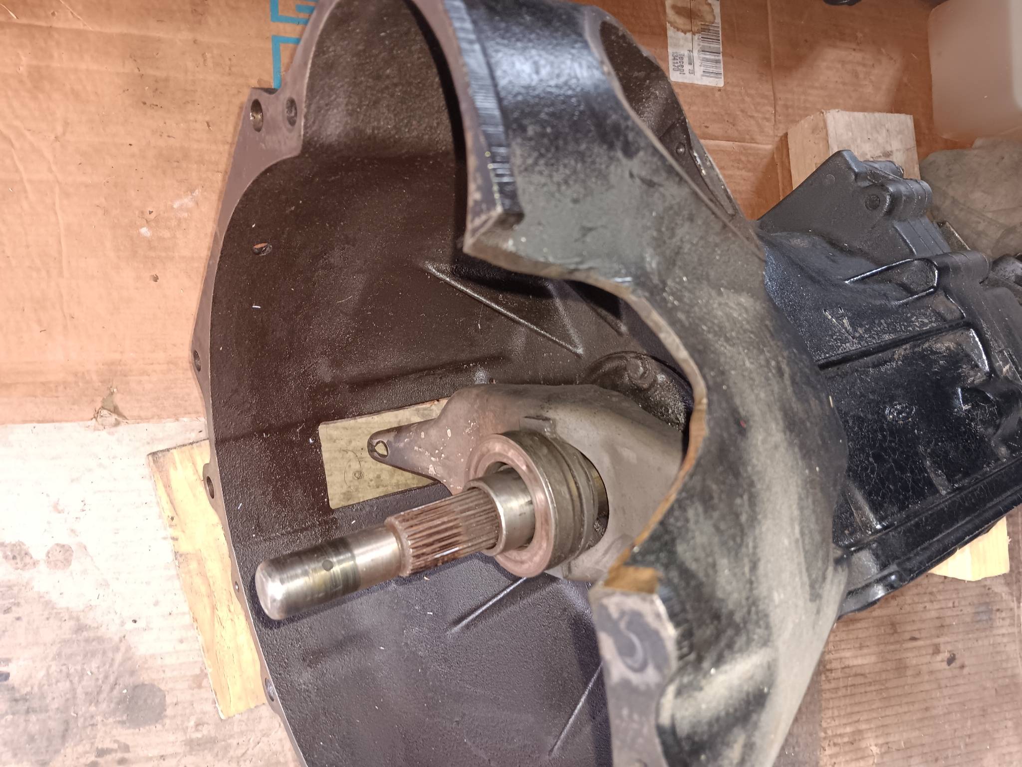

La boite une fois déposée,j'ai vu que l'arbre primaire Ford avait un capuchon en acier sur l'avant adapté au diametre du spigot MGB;
l'avant de l'arbre primaire Ford était ainsi ralongé de 18mm et son diametre passait de 15mm à21,6mm.
Voila pourquoi on en peut normalement pas déposer la boite sans déposer avec le moteur.
ci -joint la photo de la cloche Ford avec la fourchette,la butée à billes et l'arbre primaire Ford modifié.

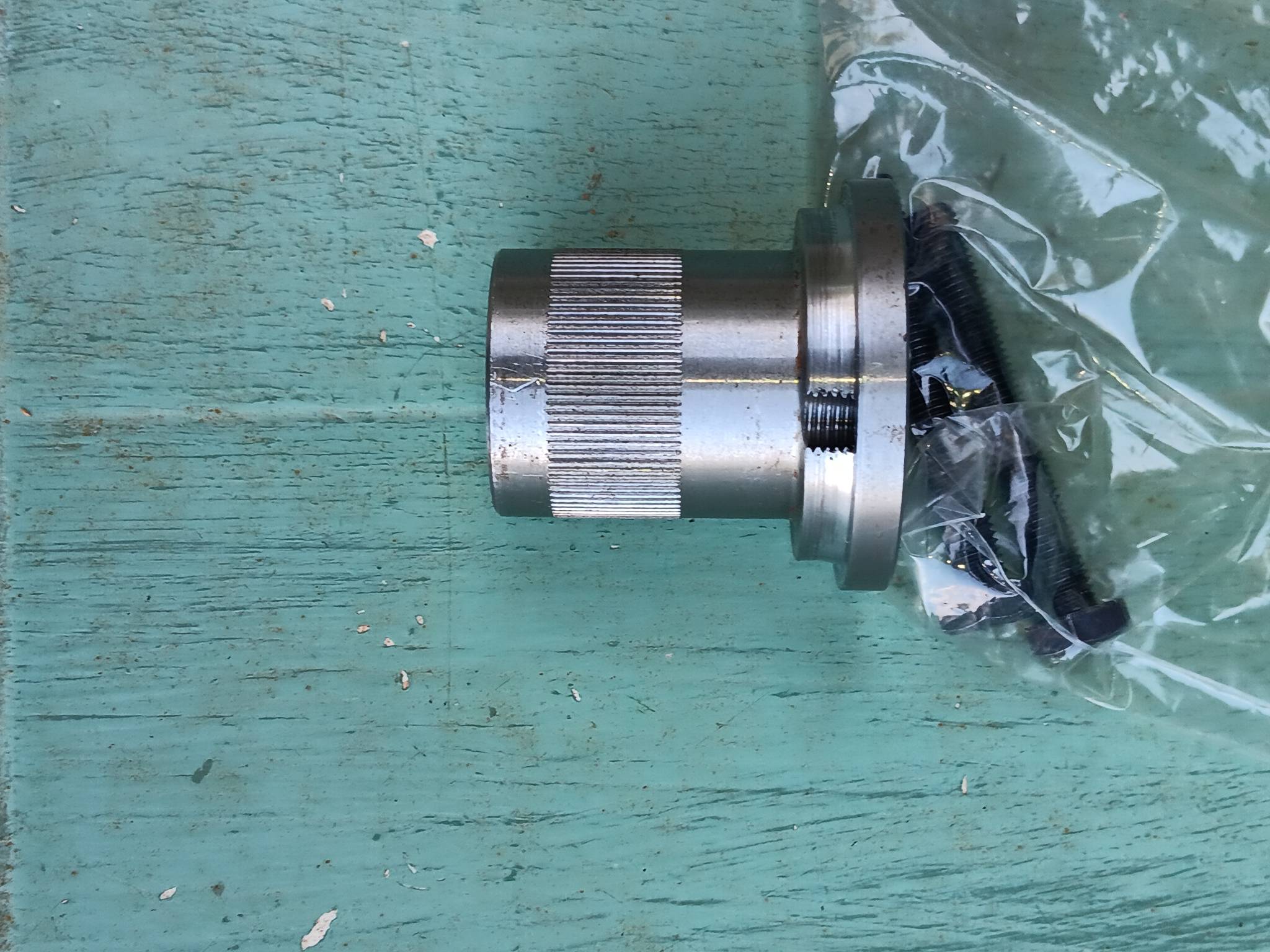

Pour pouvoir remonter la boite sans toucher au moteur,j'ai changé l'arbre primaire et le Spigot bush.J'ai trouvé le Spigot Ford pour MGB 5 paliers chez HI-Gear
pour environ 50 euros.Mais avec la back plate acier qui a une épaisseur de 10mm et le volant moteur Ford,pour éviter que le Spigot ne touche le disque, j'ai
du réduire de 5mm au tour le Spigot Hi-Gear (voir photo jointe) de facon à ce qu'il rentre 5 mm de plus dans le nez du vilebrequin et me laisser un jeu d'environ 3mm entre l'extrémité du disque et le Spigot.

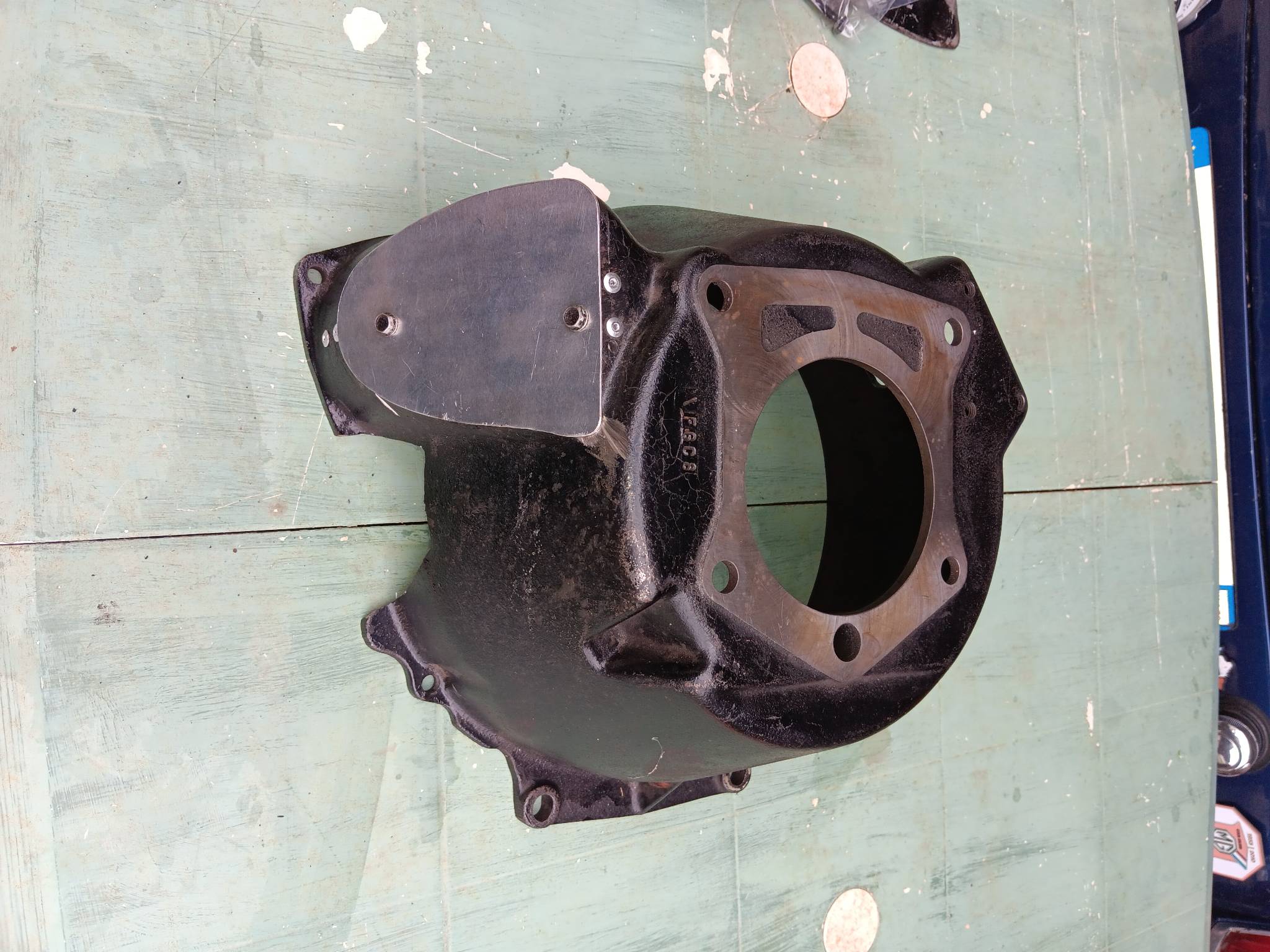

cloche Ford modifiée24 aout24.jpg (338.75 Kio) Vu 1051 fois

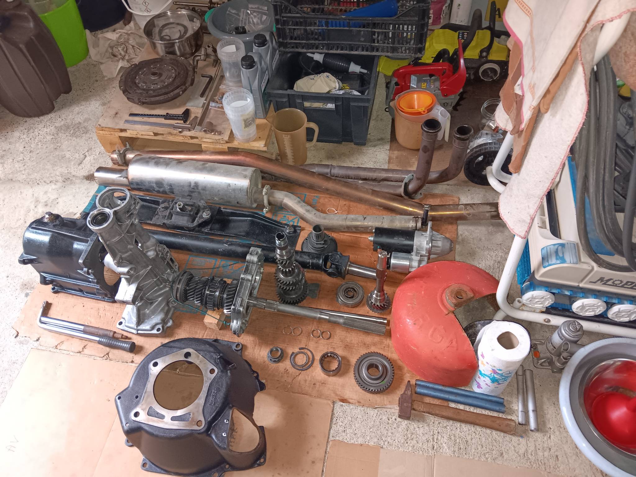

boite T9 Ford ouverte 4 aout24.jpg (404.49 Kio) Vu 1051 fois
arbre primaire Ford T9,a droite le neuf,à gauche ce lui modifié par le précédent propriétaire 24 aout24.jpg
arbre primaire Ford T9,a droite le neuf,à gauche ce lui modifié par le précédent propriétaire 24 aout24.jpg (347 Kio) Vu 1051 fois
Spigot Hi gear modifié24 aout24.jpg (341.19 Kio) Vu 1051 fois
