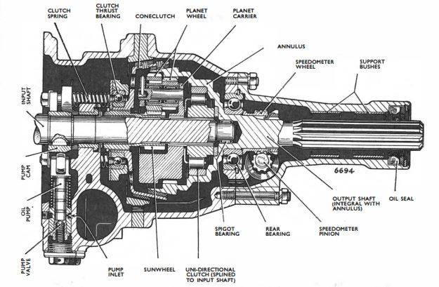

Messages : 4998
Re: overdrive
"super j'ai compris,mais comment le fait on tourner pour l'aligner"
Au départ, aligner les 3pignons du sunwheel de la façon présentée sur la photo et ça ira beaucoup mieux.
La came de pompe passe au-dessus du galet sans obligation d' effacer ce dernier.
OD Volvo.jpg (51.61 Kio) Vu 838 fois
