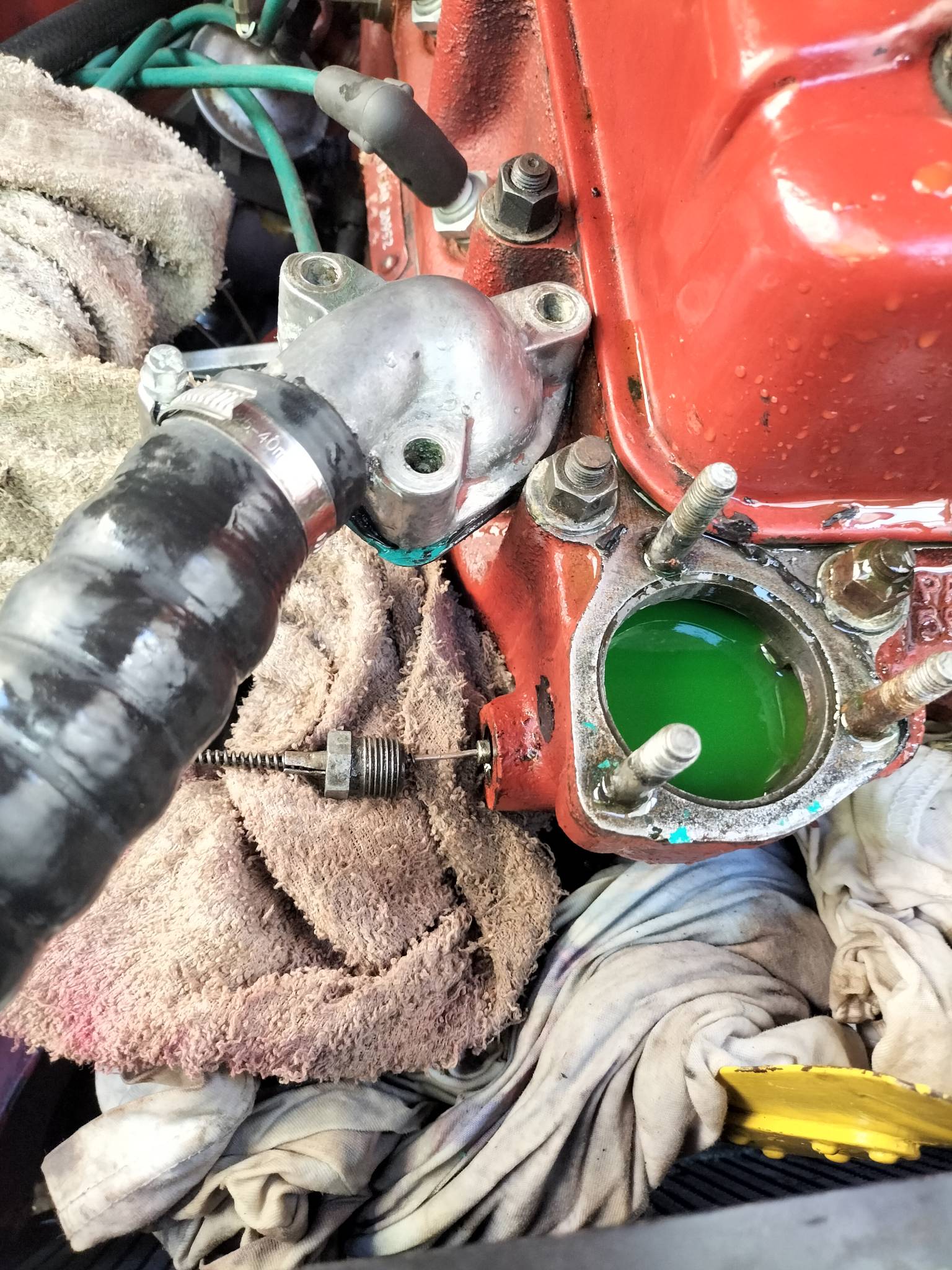

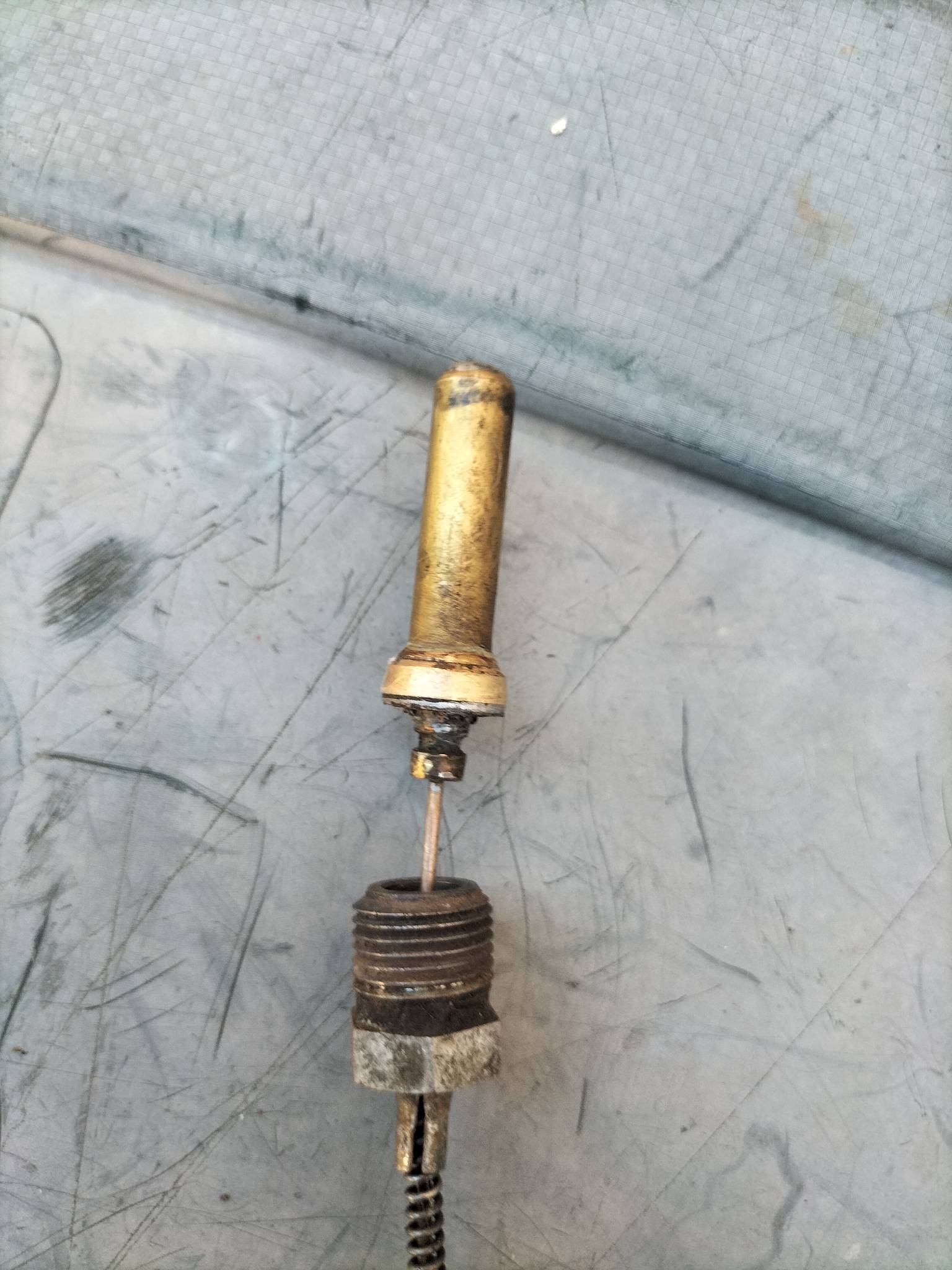

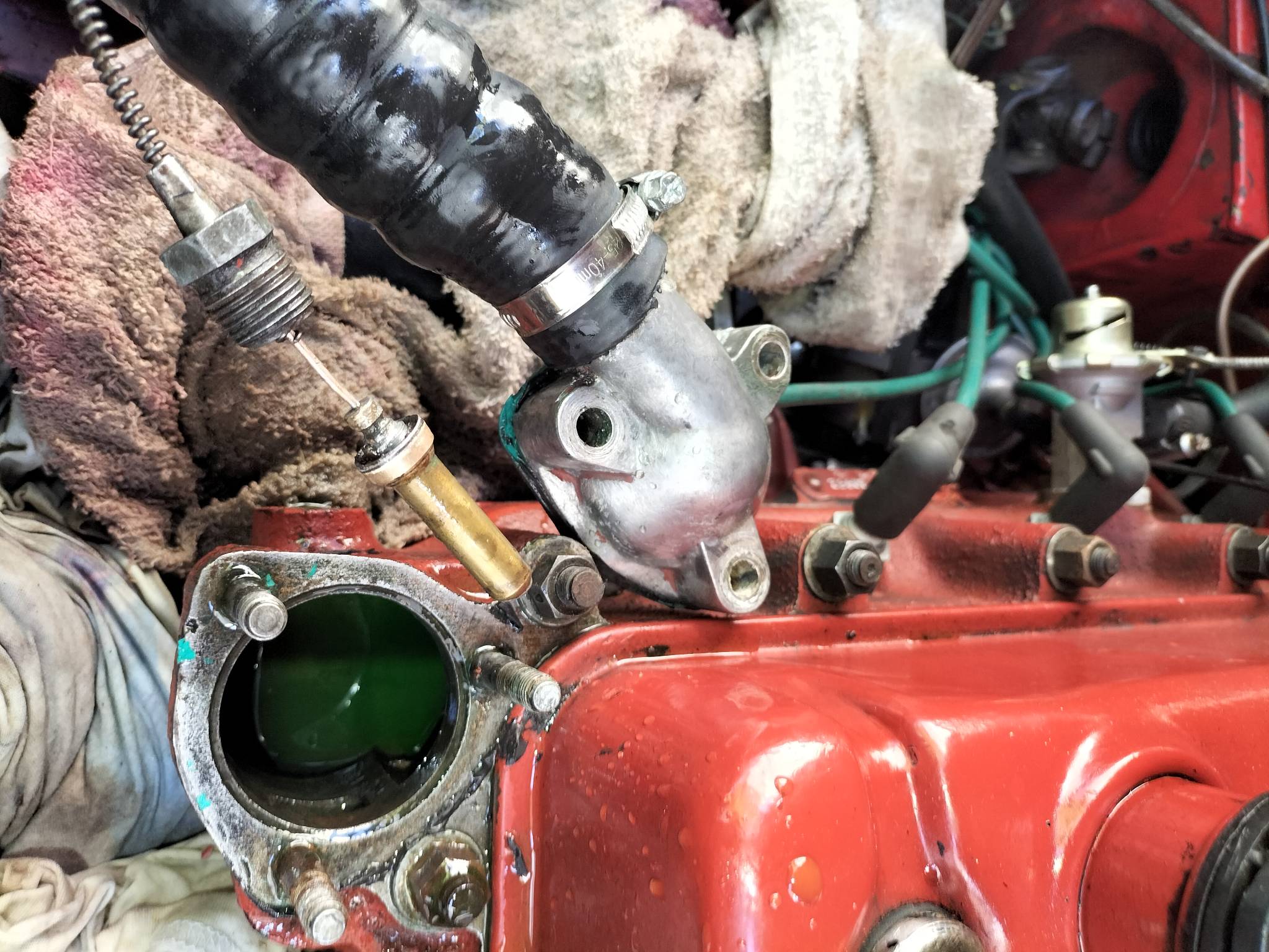

bonjour à tous,
juste pour ajouter à l'échange "sonde de température".
Je rénove actuellement l'ensemble TDB et intérieur carrosserie avant (pédalier, aération, rénovation filerie électrique, ventilation etc...). Histoire de faire propre... et de retrouver l'état d'origine.
Lors de la dépose du TDB j'ai du me résoudre à retirer la sonde de température pour sortir le manomètre huile/eau du TDB.
Comme c'est écrit plus haut, la sonde était bien sûr prise dans son emplacement sans pouvoir la retirer.
J'ai dans un 1er temps mis du WD40 (pendant 24h00) et ajouter un dégrippant à effet "choc thermique" (-30°) rien n'y a fait. impossible de la sortir
J'ai déposer le cabochon du circuit d'eau au-dessus de la sonde et sous lequel se trouve le thermostat.
Je n'ai pas vidanger et ai donc mis des vieux chiffons histoire d'absorber un maximum de liquide de refroidissement (j'ai rincé toutefois aux endroits d'écoulement du liquide de refroidissement).
En trempant mes doigts, j'ai retrouvé la sonde sans difficulté ... et avec un petit bout de bois et un maillet j'ai pu réussir à la faire bouger et à la repousser depuis l'intérieur jusqu'à qu'elle sorte sans dégâts.
Si ça peut aider ... Bien amicalement

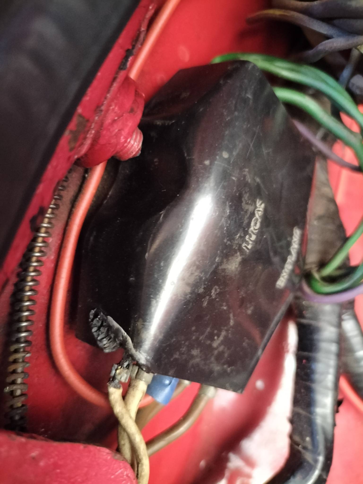

bonjour Jidé de Grasse,Jidé de Grasse a écrit : 30 oct. 2024, 20:29 Salut. Comme quoi en persévérant on fini par arriver ;
En revanche je m'étonne que le fil de sonde ait fait fondre quoi que se soit, il contient de t'éther qui se dilate +/- sous l'effet de la température du liquide de refroidissement. Certes il est en métal donc conducteur thermique mais on peut le toucher sans se bruler en tout point
Ben maintenant que tu le dis c'est étonnant mais voici la photo du cache fusible et on voit bien la trace de chauffe. D'ailleurs, quand je m'en suis aperçu j'ai légèrement forcé pour décoller le fil de sonde pour le dégager. A vrai dire, je ne sais plus trop.

ça ressemble très fort à un court circuit entre la sonde qui est à la masse et le fil blanc positif ton histoire
- Messages : 16415
Re: sonde de température
D'où l'intérêt d'avoir des cosses avec le manchon isolé...
Après ce coup de chaud du tube de la sonde, je ne parierai pas sur son étanchéité...

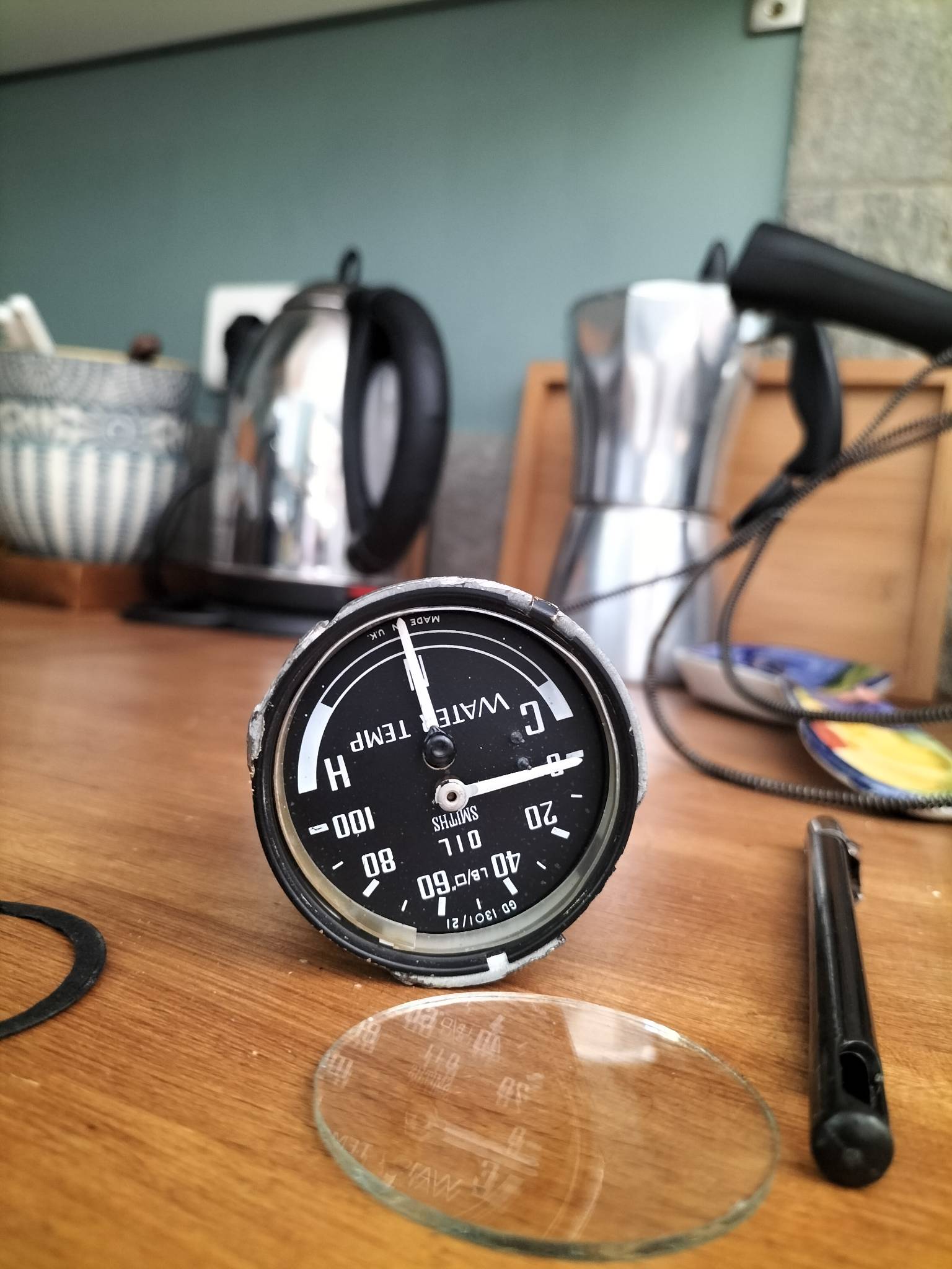

Bonsoir chers amis contributeurs !
J'ai suivi vos conseils et observations.
Concernant l'éventuelle fuite, la température s'affichait normalement malgré ce court-circuit. Donc à priori pas de fuite...
En revanche, j'ai pu étalonner l'aiguille de température d'eau avec le système de la casserole d'eau chaude et d'un thermomètre de cuisine. Comme le montrent les photos jointes.
J'ai fait monter la sonde jusqu'à 100° (stables) et ai placé ensuite l'aiguille au niveau de l'entrée de la zone blanche HOT.
J'ai ensuite abaissé la température jusqu'à ce que l'aiguille arrive pile sur le N de NORMAL et là j'obtiens 76,9 ° stable. (pour information j'ai un calorstat taré à 74°). Celà vous parait correct ?
Et encore merci de vos précieux conseils Bon weekend. Bien amicalement.
- IMG20241102125917.jpg (283.21 Kio) Vu 1336 fois
- IMG20241102125843.jpg (226.84 Kio) Vu 1336 fois
- Messages : 16415
L'aiguille à la verticale (N) , on est plutôt vers 84 °C...
Un décalage de quelques degrés n'est pas un souci: il suffit le savoir.
Modifié en dernier par JMAU le 03 nov. 2024, 07:59, modifié 1 fois.
