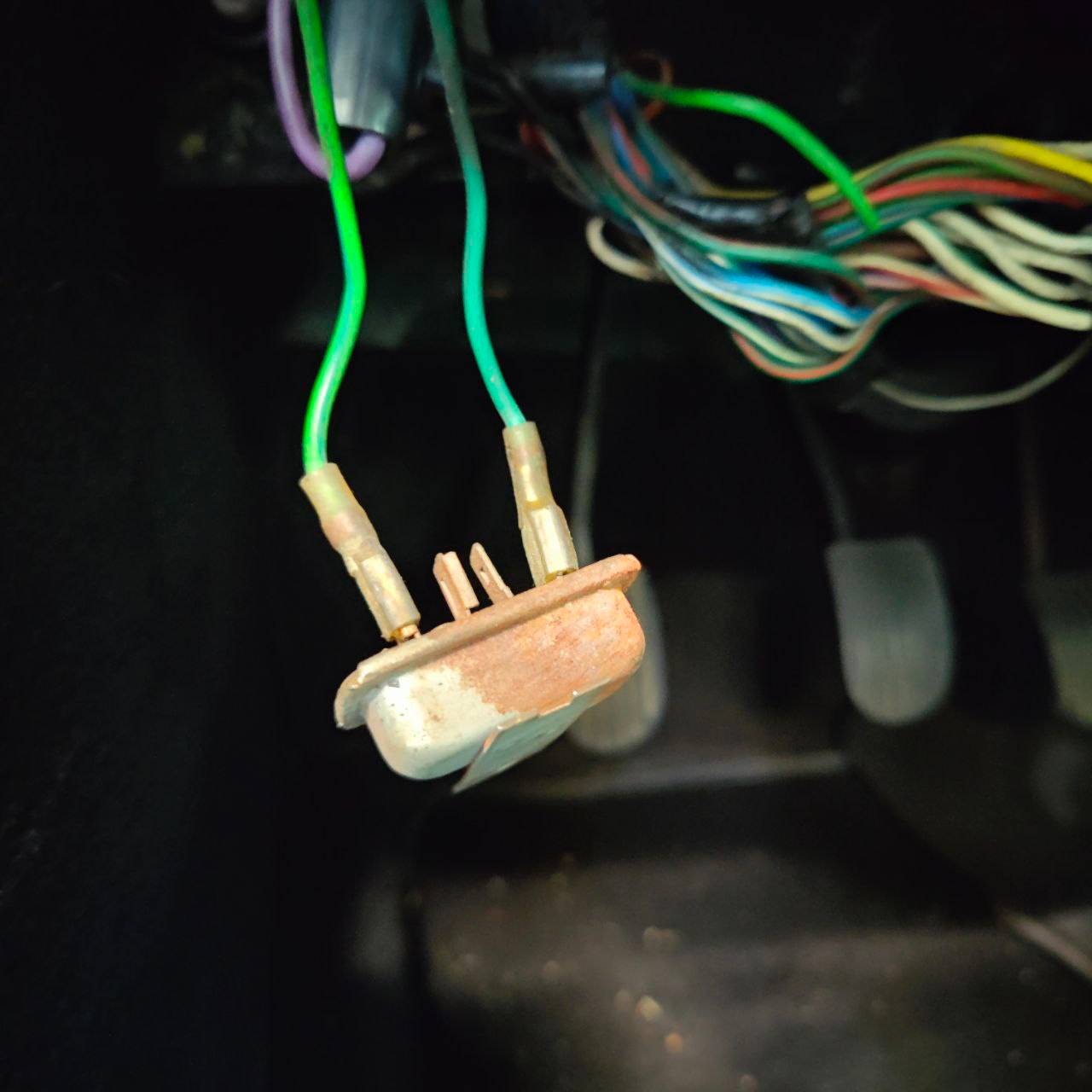

Bonne nouvelle, à force de tourner autour du sujet de ma jauge de temp d'eau, je me suis dit que je pourrais commencer par localiser tester mon régulateur de tension.
Bonne nouvelle, je l'ai trouvé..
Il faut que je le teste. Mais je pense que je vais le changer rapidement. Niveau cablage je vais chercher les infos et remettre ça d'équerre...

c’est plutôt un transformateur, le voltage stabilizer transforme le 12V en 10V
il en existe de plus moderne, électronique et non pas mécanique, ceci di celui qui est sur ma bagnole a cinquante deux ans, il va bien.

le mécanique :
Il y a un sens pour l'installer (flèche vers le haut) et la carcasse doit être mis à la masse.;
La borne B est pour l'entrée, la Batterie (+12v);
La borne I pour la sortie (10 volts) s'il y a un récepteur au bout (le coutant passe).

Sur https://www.datch.fr/fr/mini-mg-triumph ... -8160.html je ne vois pas de patte de fixation pour la masse... Normal ?
Ce n'est pas le bon...
https://www.datch.fr/fr/mini-mg-triumph ... 17355.html

Le régulateur est à la masse fixé sur la tôle de la carrosserie. Ensuite il y a 2 broches dont 1 double.
Le fil Vert Clair et Vert Foncé (LGG) vient de la jauge d'essence et est connecté sur la broche seule.
Les 3 autres fils électriques Vert (G) connectés sur la broche double distribuent l'interrupteur du ventilateur de chauffage, la centrale de clignotants et la boite à fusibles.

Merci de vos différents conseils ici, cela m'a permis de changer mon "voltage stabilizer" pour un neuf de chez DATCH.
J'avais en effet remarqué un comportement parfois erratique de ma jauge à essence, c'est facile à remplacer, je m'en suis donc occupé.
Par contre, sur ma MGB 1077 il n'y a que 2 fils branchés : 1 vert clair sur le bornier gauche et un vert foncé sur le bornier droit.

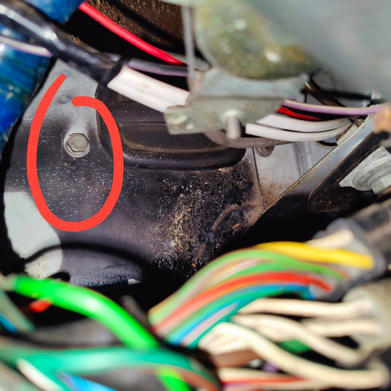

Je ne suis pas certain de l'endroit ou fixer la pièce. Il faut avoir une masse certaine.
1. Ou est-il habituellement fixé ?
2. Je ne sais pas faire, comment je vérifier que le point de fixation est une bonne masse avec un multimètre ?
J'ai des points de fixation possibles :
1. 2 points à gauche (j'en ai 2 dans l'alignement)
2. 1 sous la colonne
3. Bof je ne crois pas mais je demande : juste au dessus des pédales ?
Merci beaucoup.
Florent
Messages : 2687
Re: J'ai trouvé mon régulateur de tension
Message par Florent »
Hello, il semble habituellement visé (avec une vis à tole) à meme la paroi pare-feu (qui sépare l'habitacle de la baie moteur).
A partir du moment ou il est fixé à même la tôle, il a normalement forcément une bonne masse.

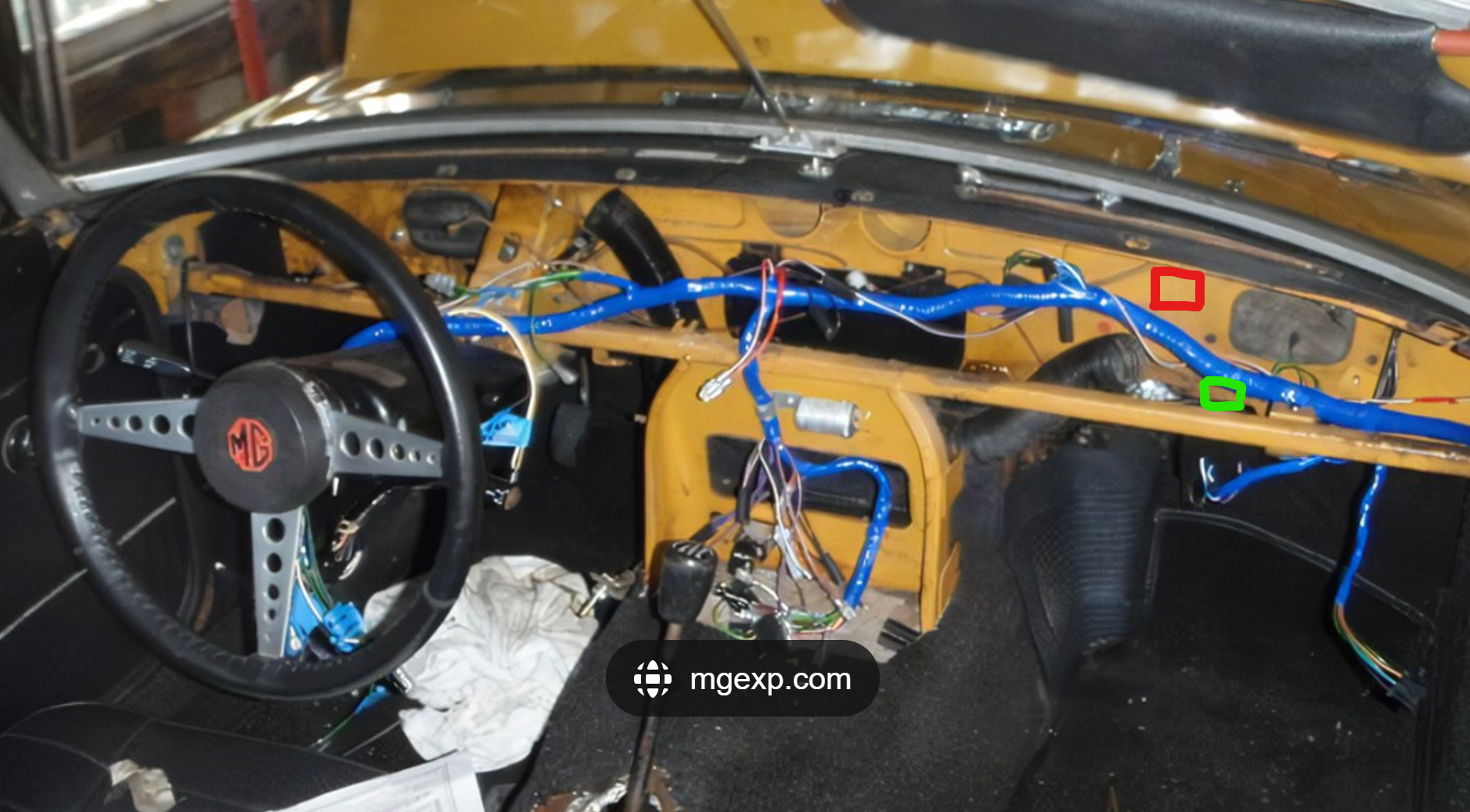

mgb dashboard.png (2.51 Mio) Vu 1593 fois
Sur cette photo que j'ai pu me procurer en ligne, on a la chance de voir ce qui se cache derriere le tableau de bord d'une MGB.
J'ai coloré en rouge l'endroit ou j'avais trouvé vissé mon "voltage stabilizer".
J'ai trouvé que c'etait quand meme pas facile d'y accéder à cet endroit surtout pour remonter le nouveau.
J'ai donc coloré en vert l'endroit ou j'ai fixé le nouveau, j'avais à cet endroit justement un petit trou dans la tôle, idéal pour une vis à tôle.
Si tu n'as rien de prévu ou de visible sur ta voiture, tu peux prendre un mini foret et faire un petit trou à l'endroit qui te semble le plus approprié (et ou les fils verts te permettent d'aller ... c'est la solution qui me parait le plus simple.
Attention, mon volant à moi est à droite. Il faut peut etre inverser le coté pour toi.

Merci beaucoup. Je pensais me mettre sur un des écrous de la première photo, c'est tout à gauche sur le côté "aile conducteur"... Mais je ne veux pas faire de bêtises.

yannbrrd a écrit : 15 nov. 2024, 11:38 Merci beaucoup. Je pensais me mettre sur un des écrous de la première photo, c'est tout à gauche sur le côté "aile conducteur"... Mais je ne veux pas faire de bêtises.
C'est aussi une possibilité, si la taille de la vis n'est pas trop importante pour l'objet à fixer ;)

Fixé sur le côté gauche. Reste à aller rouler pour tester.
