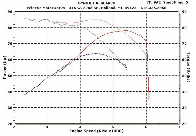

" Message par LOTUS11 » 30 août 2012, 19:24 Ok , La tr4 doit surtout avoir plus de couple que la B. "
Oui, tout est dans le couple gagné, courbes à l'appui, en la matière, rien ne vaut les courbes d'un passage au banc, avant et après !
Une petite amélioration sympa qui favorise la plage de couple, comme il faut, bien expliquée, pas trop couteuse qui remet à plat en chiffres certaines explications simplistes.

On a été au plus simple :
Réfection des carbu , avec changement des pièces d’usure ( paipillons + axes ) et des joints
Le collecteur maniflow avait été mal monté , et il y avait une fuite ( corrigée )
Changement d’allumage : un ignition 123 , à la place de l’allumeur classique et un petrôix
Réglage de l’avance
Réglage du starter
Résultat : la voiture marche mieux : plus de retard à l’accélération, plus de couple , plus réactive
Je ne sais pas si on a gagné des CV , mais la voiture est beaucoup plus agréable à conduire ( et à écouter …..)
Tout ça sans toucher au moteur
Comme quoi l’adage « le mieux est l’ennemi du bien » est pas faux
Le ralenti est un peu élevé ? Est ce dû à une modification de la richesse ?
Je regarde ça demain en desserant un peu les 2 vis de ralenti
Il aurait fallut ajouter un AAC un peu plus velu pour en tirer toute la quintessence .
Mais déjà elle marchait fort bien...
