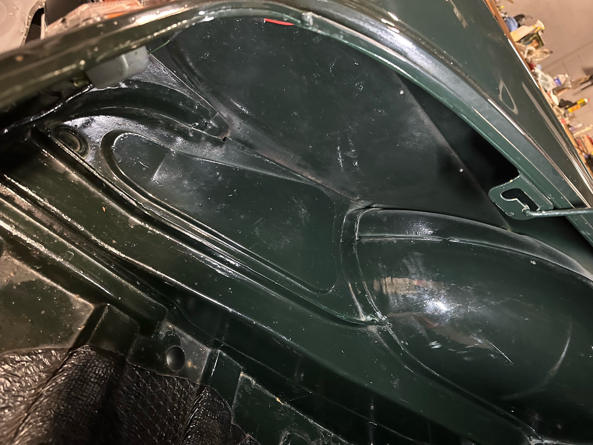

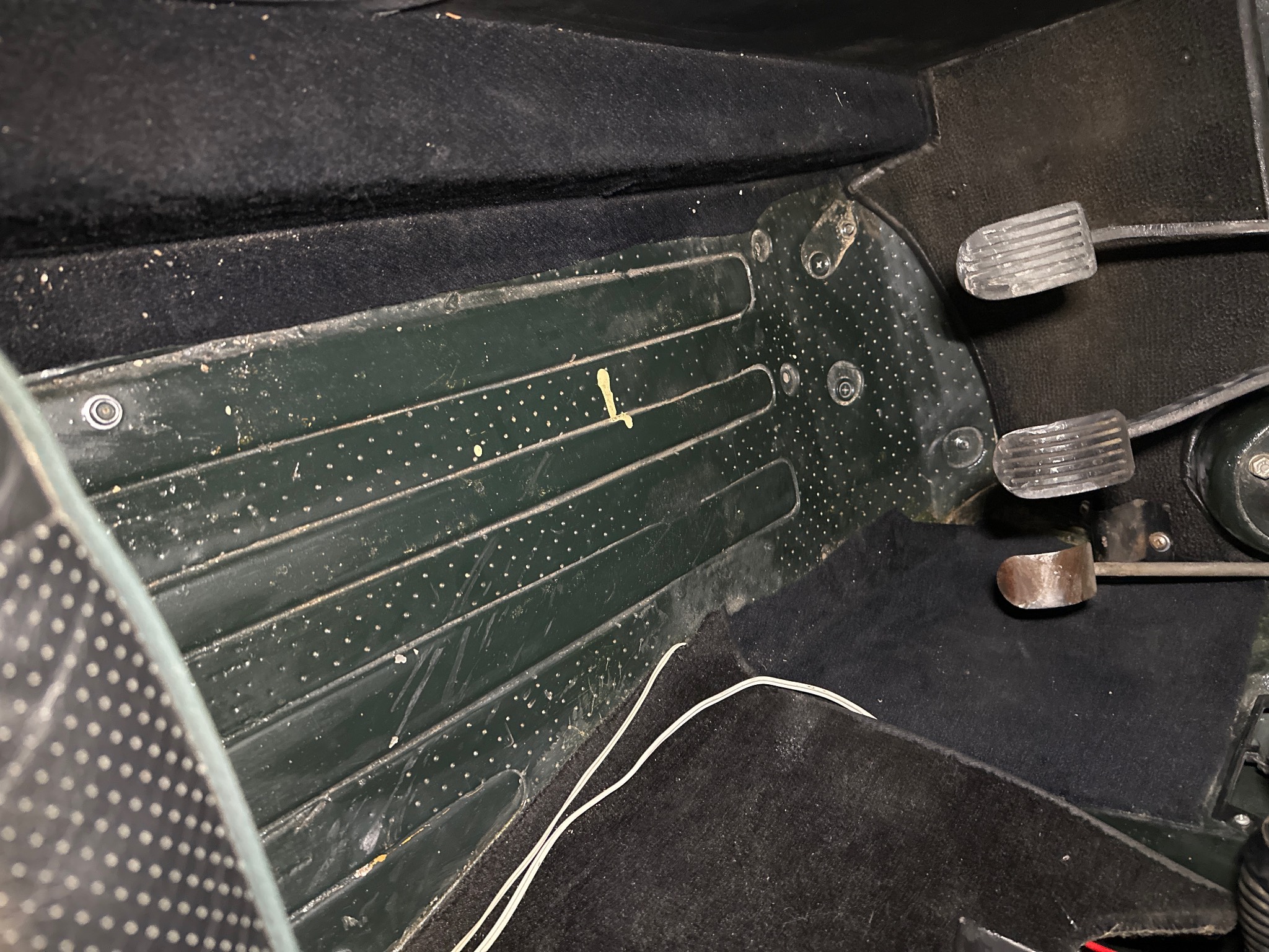

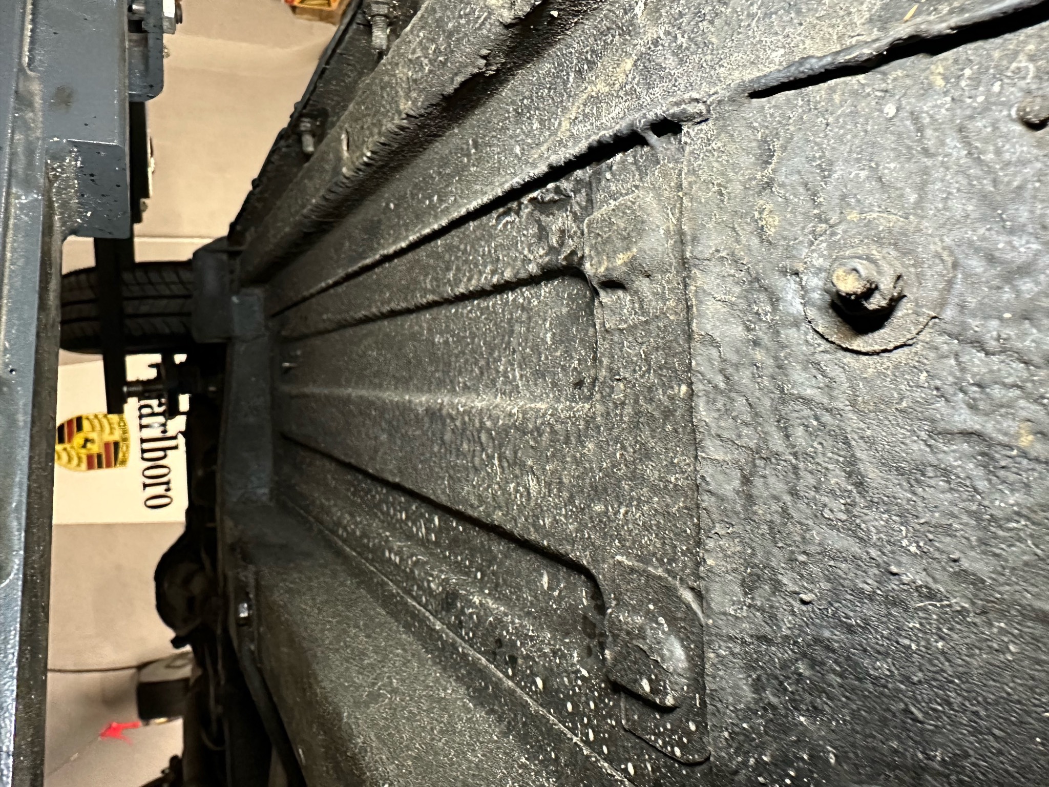

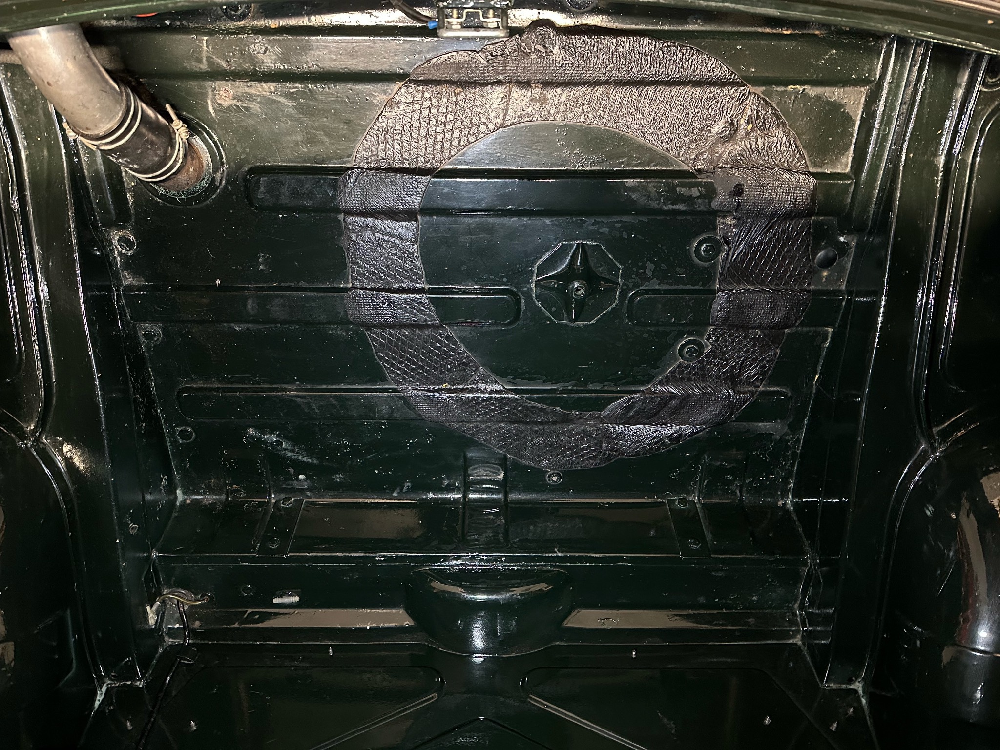

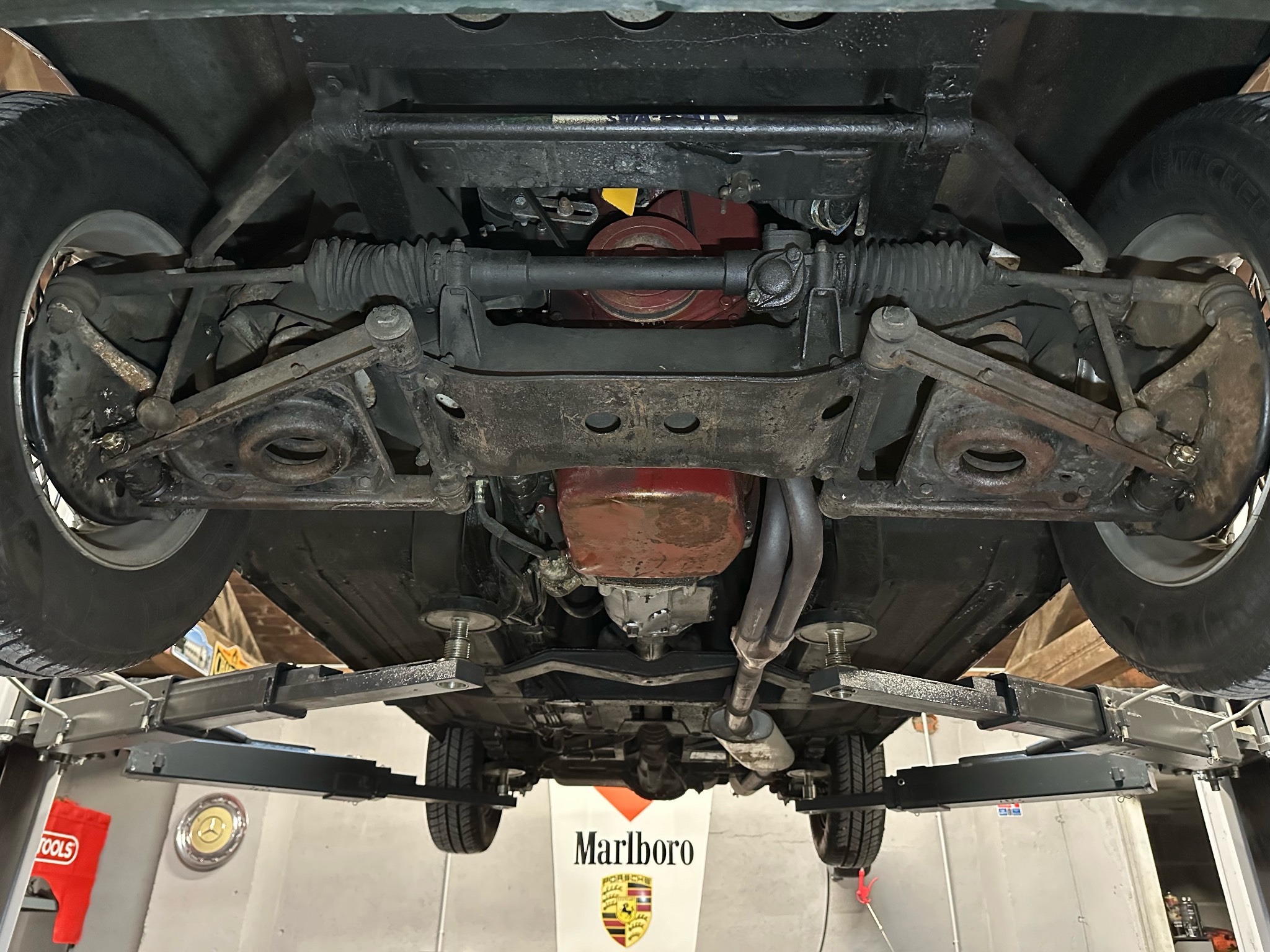

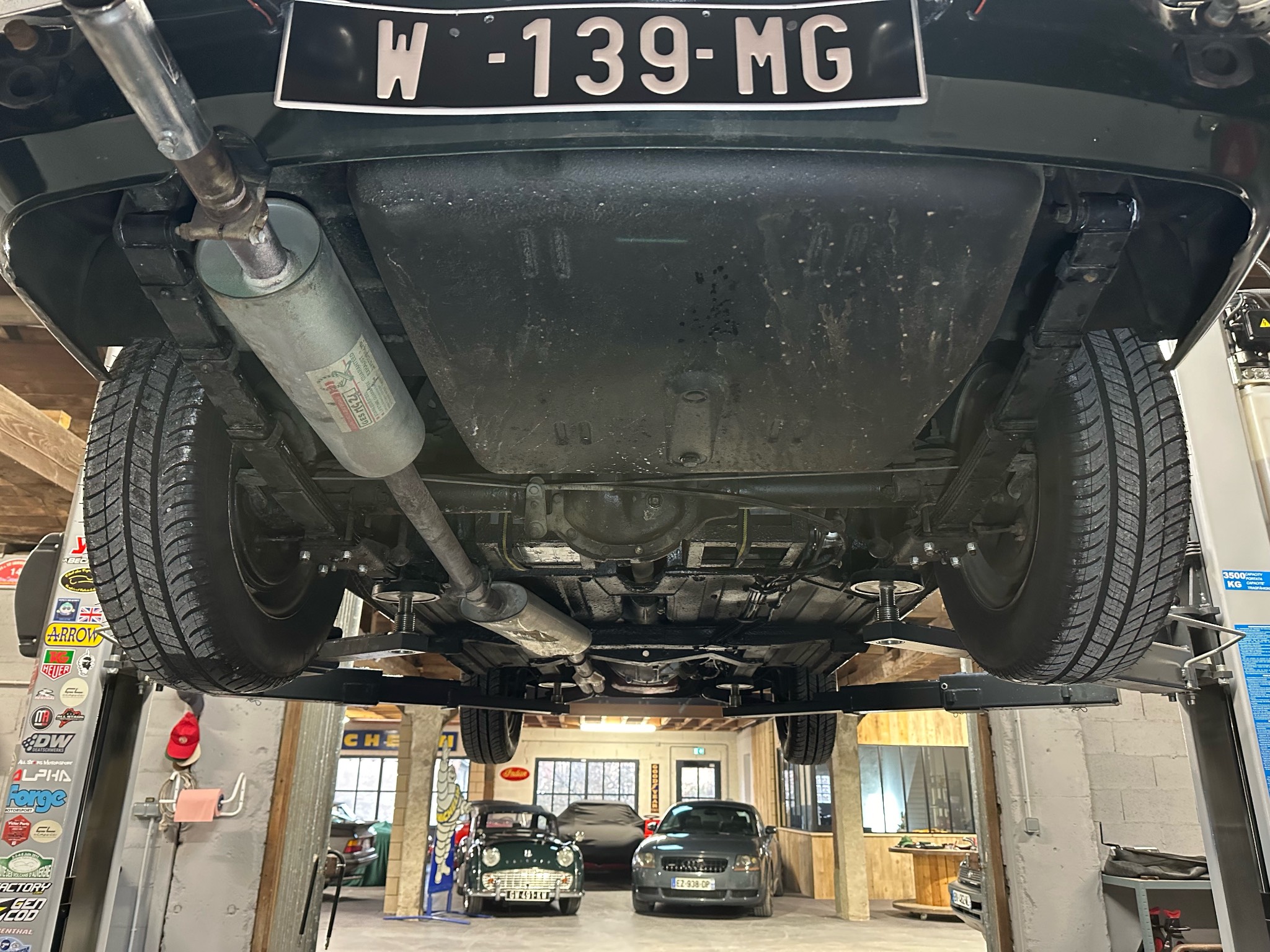

J'ai contacté CL Classic.C'est un garagiste qui rénove les voitures qu'il achète.Il m'a envoyé des photos de soubassements de l'une de ses voitures.Je vous les joins .Pourriez vous me dire ce que vous en pensez en termes de "salubrité" ?

Intéressant, merci pour ce retour.Francis40 a écrit : 16 déc. 2024, 09:04 J'ai contacté CL Classic.C'est un garagiste qui rénove les voitures qu'il achète.
Est-ce qu'il t'a dit comment il les restaure? A-t-il son propre atelier (carrosserie, mécanique), est-ce qu'il fait sous-traiter?
Quelle type de restauration? Faut se méfier, parfois, ils font juste une belle peinture et basta.
D'après les photos, le train avant ne semble pas avoir été refait récemment.
- Messages : 21573
Re: CL Classic (Blois)
les soubassements sont recouverts d’une épaisse couche de blackson, ce qui peut partir d’une bonne intention mais peut également cacher la misère, les tôles intérieure semblent être en bon état. anecdotiquement, le train avant est équipé d’une barre stabilisatrice qui semble être une barre de un pouce (25,4 mm) de diamètre, habituellement ce diamètre est utilisé sur des bagnoles qui font du circuit.

Il m',a dit qu'il les rénovait lui même en respectant les règles de l'art.la principale rénovation date de 2012 ou la peinture a été refaite et les soubassements traités epoxy.Le blackson a été ajouté selon lui pour renforcer .(je ne comprends pas très bien d'ailleurs.
Il m'indique que le blackson a été posé sur une matière saine car il ne s'est pas décollé par la rouille au bout de 2 ans.

Quel intérêt de dégueulasser un bas de caisse au blackson, quand on l'a peint à l'époxy!!??Francis40 a écrit : 16 déc. 2024, 17:40 Il m',a dit qu'il les rénovait lui même en respectant les règles de l'art.la principale rénovation date de 2012 ou la peinture a été refaite et les soubassements traités epoxy.Le blackson a été ajouté selon lui pour renforcer .(je ne comprends pas très bien d'ailleurs.
C'est vraiment une drôle d'idée.... quand on se fait chier à faire un dessous de caisse à l'époxy, on le montre!
