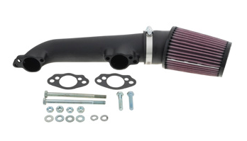

J'aurais besoin de votre expérienceet connaissance sur l'interet d'une entrée d'air forcée.
Dont voici le Kit :
https://www.moss-europe.eu/fr-fr/cold-a ... medium=cpc
Bien sur l'arrivée d'air peut-être prise un peu plus loin.
Mes questions :
- cela est il vraiment efficace sur le 18V ?
- faut'il prévoir d'autre évolution sur le bloc ?

efficace
vous ne verrez pas de différence, mais c’est rigolo.
qu’entendez-vous par évolution ?, il existe une myriade de pièces spéciales pour le moteur de la mgb, tout dépend de ce que vous voulez.
pour avoir un moteur un peu plus puissant il faut préparer la culasse, cette dernière est très mal conçue mais des spécialistes arrivent à la faire fonctionner, mieux. il faut également changer le système d’échappement et les filtres à air.
