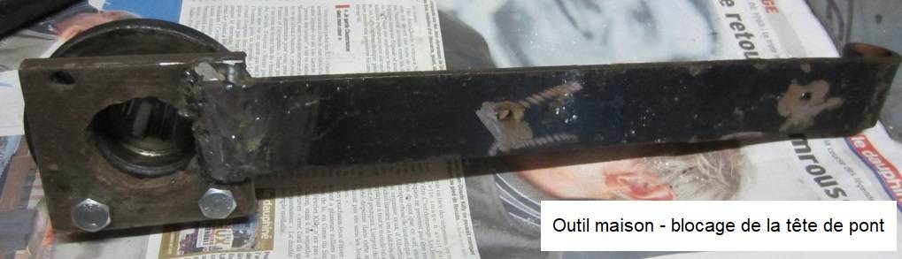

Déjà, fabrique-toi cette clé. La voici en place. Serrage de l'écrou en positionnant la clé sur le châssis. Serrage à la clé dynamométrique à 140 nm
Parce que lorsque l'on démonte la tête de pont, c'est pour changer le joint spi.
Mets des photos de celle-ci.

Mais pour le resserrage, il faut absolument fabriquer un outil de blocage pour pouvoir serrer au couple (Comme l'a expliqué @Orque)

je vous joins la photo , la tige de la clé à douille plie et se tord sous la force , c'est du 20 mm de diametre pourtant !

[img][/img]

Cher ami, tu as un problème avec ta clé. J'ai un jeu comme ça, je ne m'en sers que pour des gadouilles ...
Ma clé dynamométrique mesure 80 cm pour le serrage. Lorsque j'applique les 200 nm, je suis au bout et je fais gaffe de ne pas ripper.
