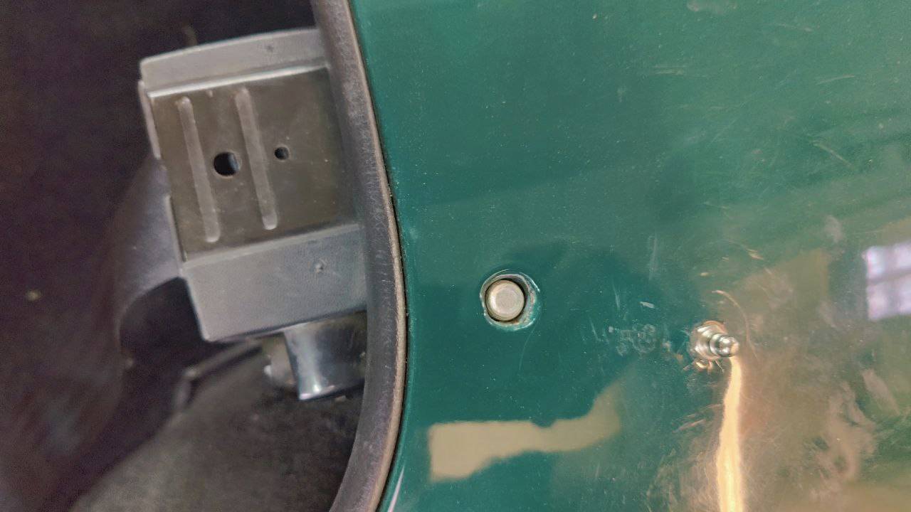

Du coup, un zoom sur l'existant :
Je cherche une solution rapide, il existe des modèles qui se posent sur cette fixation mais plus fins ?
Messages : 21199
Re: Plier la capote ?
il existe
pas à ma connaissance. les enrouleurs sont toujours assez volumineux. il est fort possible que les points d’ancrage d’origine soient en place, vous pouvez toujours essayer d’installer vos enrouleurs au bon endroit.

saby a écrit : 09 juin 2025, 18:02 il est fort possible que les points d’ancrage d’origine soient en place, vous pouvez toujours essayer d’installer vos enrouleurs au bon endroit.
Tu veux dire sous la moquette au niveau des passages de roues ?
Messages : 12550
Points d'ancrages (saby / 24 mars 2020, 18:38 )
viewtopic.php?t=36418
Messages : 21199
sous la moquette
oui …
