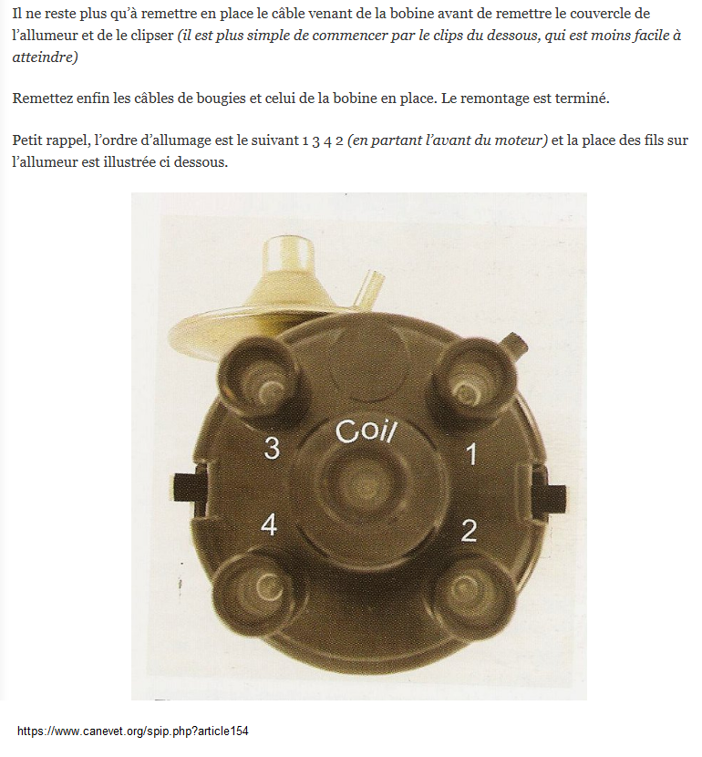

Messages : 5004
Re: Pétarade
Stephsimon a écrit : 22 août 2025, 08:09 Non , tout est bien dans l'ordre . Merci
Je ne vous sens pas bien sur.
Voici :
Ordre d'allumage.png (620.82 Kio) Vu 16972 fois
Petit up, puisque l'emplacement de chaque câble n'est pas évident pour un néophyte, faites-vous des petites étiquettes que vous scotché sur le fil de bougie en partant de l'avant : 1, 2, 3 et 4
Cylindre 1 avec fil 1, cylindre 2 avec fil 2, etc ....
De cette façon, l'erreur ne sera plus possible.
