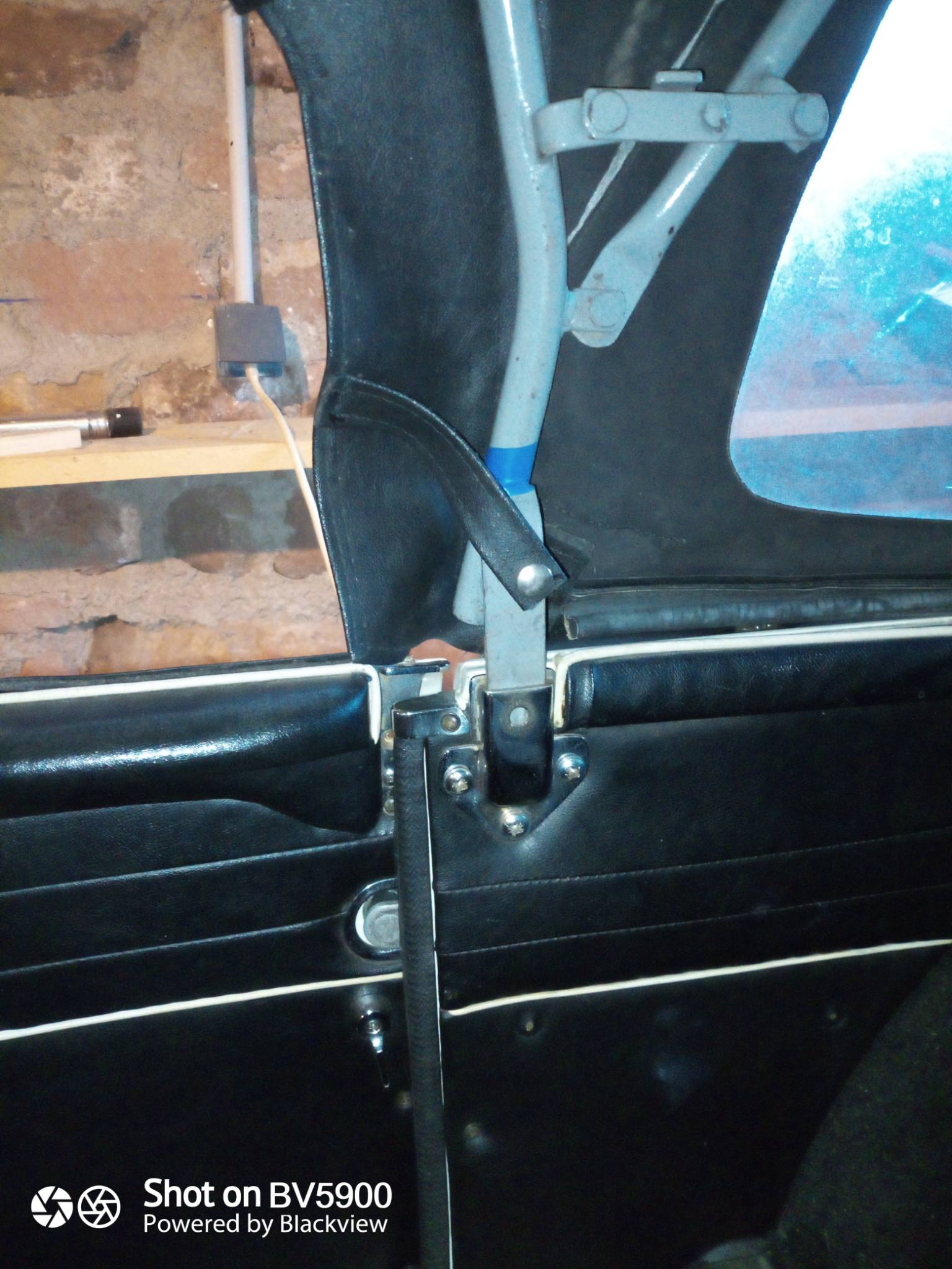

Je possède une MGB MK1 de 1963.
Au niveau de la fixation de la capote, il y a 1 bouton pression près de l'ouverture de la portière dont je ne vois pas comment il se fixe .Impossible de faire correspondre la pression se trouvant sur la capote avec celle se trouvant sur l'arceau.J'ai l'impression qu'i l manque une petite sangle mais je ne suis pas sûr et j'aimerais avoir vos avis sur le sujet.
Je joins une photo du problème.
Merci d'avance pour vos réponses.

Je suppose que tu as une capote "pack away", et un arceau démontable en deux parties (l'arceau gris pliant n'a pas de pression sur les montants verticaux). Il devrait y avoir, sur la face interne de la capote et de chaque côté, une patte assez longue qui porte un pression femelle et qui s'enroule autour du montant vertical à la hauteur du pression mâle (comme celle qui se trouve au-dessus de l'arrière des fenêtres). Si ta capote n'a pas ces pattes, c'est que ce n'est pas le bon modèle.Francis40 a écrit : 25 août 2025, 17:39 Je remets peut être à jour un sujet déjà connu et résolu mais je n'ai pas su trouver le sujet qui m'intéresse.

Sur cet arceau dit fold away vous ne pouvez pas enclencher votre pression en l'état.
Sur les arceaux toile repliable, la platine de fixation capote toile possède la pression qui va bien au bon endroit, voir photo jointe zone colorisée.

oui, y a bien une petite languette.

Ma tendre épouse se sent d'attaque pour en confectionner une
Pourrais tu me donner les dimensions de cette languette ? 10cm x1à 2 cm ?

12 cm en longueur, 2 cm de large, et fixé à 12,5cm (point milieu) a partir du coin. Tu as des chutes d'une capote usagée ou d'un couvre tonneau ?
Il y a une 2 eme sangle, un peu plus vers le haut.

Bonsoir,thierry1967 a écrit : 26 août 2025, 19:02 12 cm en longueur, 2 cm de large, et fixé à 12,5cm (point milieu) a partir du coin. Tu as des chutes d'une capote usagée ou d'un couvre tonneau ?
Merci .Non je n'ai pas de chute

t as trouvé du bon cuir bien épais ?
