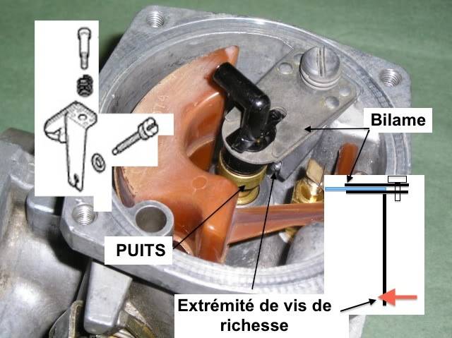

La vis du bilame permet-elle de régler la hauteur du puit ?
Messages : 21525
Re: Richesse AAU HIF4
je n’avais pas vu que il s’agissait de HIF, désolé :-)
la vis de fixation du puit ne sert que à sa fixation, il y a une vis de réglage pour la hauteur du puit.

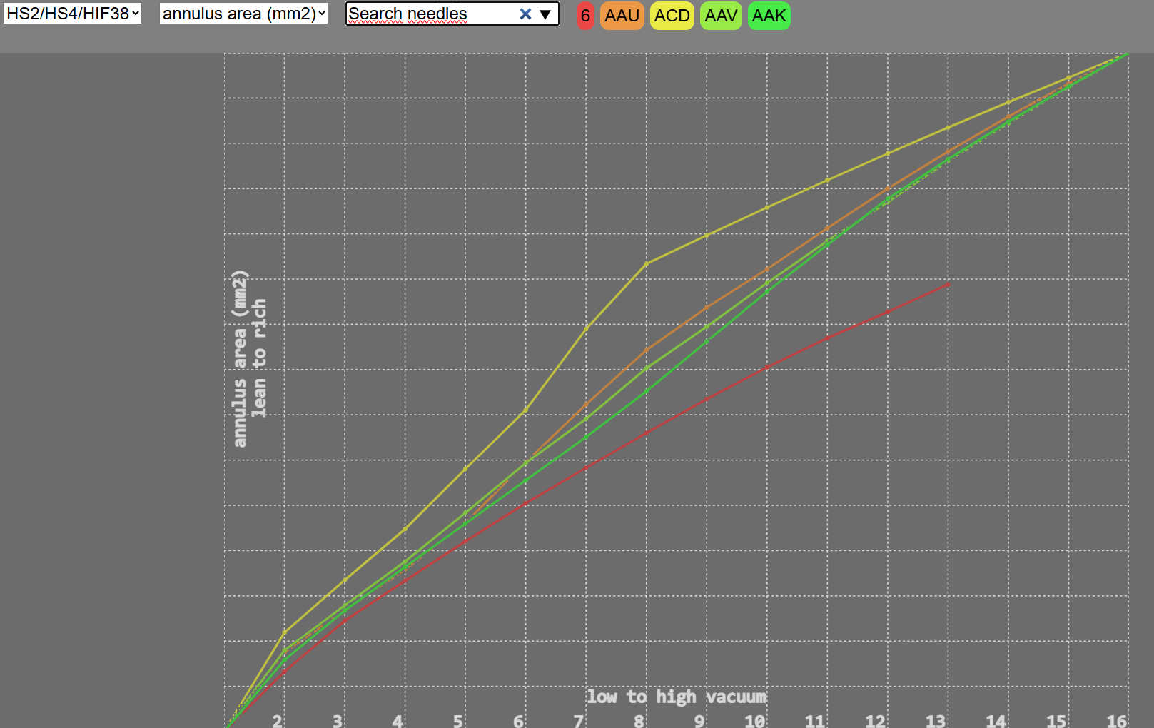

On voit clairement la différence entre AAU et #6, pas vraiment d'équivalent en aiguilles flottantes.
Capture d’écran 2025-09-01 170308.png (309.01 Kio) Vu 3614 fois

Les AAU étant plus riches que les ACD, le problème doit venir des filtres ????

La #6 est en effet beaucoup plus riche d'après le graphique, les filtres GREEN respirent beaucoup mieux que les papiers d'origine et manque donc d'essence malgré l'AAU...
