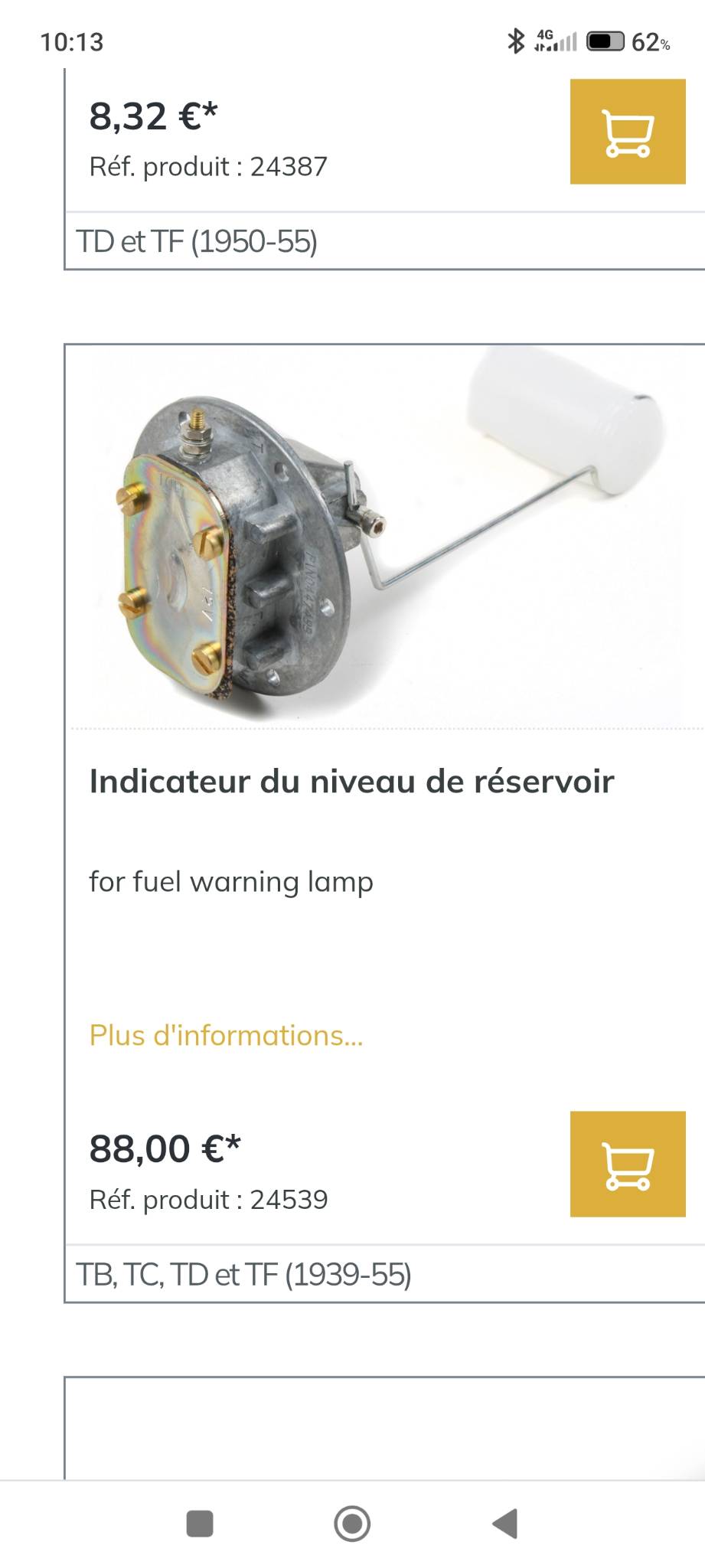

En regardant ta photo j'ai l'impression aussi que le couvercle est monté à l'envers, le marquage "top" est en bas
- Messages : 1788
Re: etanchéité jauge reservoir essence
Non, il est bien en haut. La connexion est en bas de la jauge.
- Messages : 622
- Région : France - Picardie
Ce n'est pas ce que j'avais vu sur la documentation, ici une photo du sensor extraite du catalogue limora le connecteur est en haut.
Après si le capteur fonctionne correctement tout va bien, il y a peut-être les deux modèles
- Screenshot_2025-09-03-10-13-30-392_com.android.chrome.jpg (95.58 Kio) Vu 796 fois
la connexion est bien vers le haut et la photo provient d'iternet .
Ma jauge est nouvelle avec joint nitrile . j'ai donc resserré la connexion électrique en mettant du silicole Facom Gris alu.
