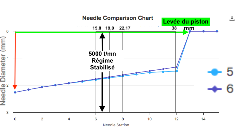

http://www.mintylamb.co.uk/suneedle/
La 6 est plus riche que la 5 (si on se réfère au diamètre ?)...

J'ai essayé de trouver la différence entre la 5 et la 6, pour l'instant je n'ai pas trouvé. Le problème, c'est que les fournisseurs changent les références.

Voilà j'ai trouvé
La 6 sera identique au démarrage mais plus riche en vitesse normale et au maximum. Je doute que vous sentiez la différence.
Comme vous la dit Saby, régler vos jets.

La différence de richesse entre la 5 et la 6 se fait uniquement en très forte accélération .
Une fois le régime stabilisé, la différence est quasi nulle à 3000 tours, de l'ordre de 2,5% à 5000.
