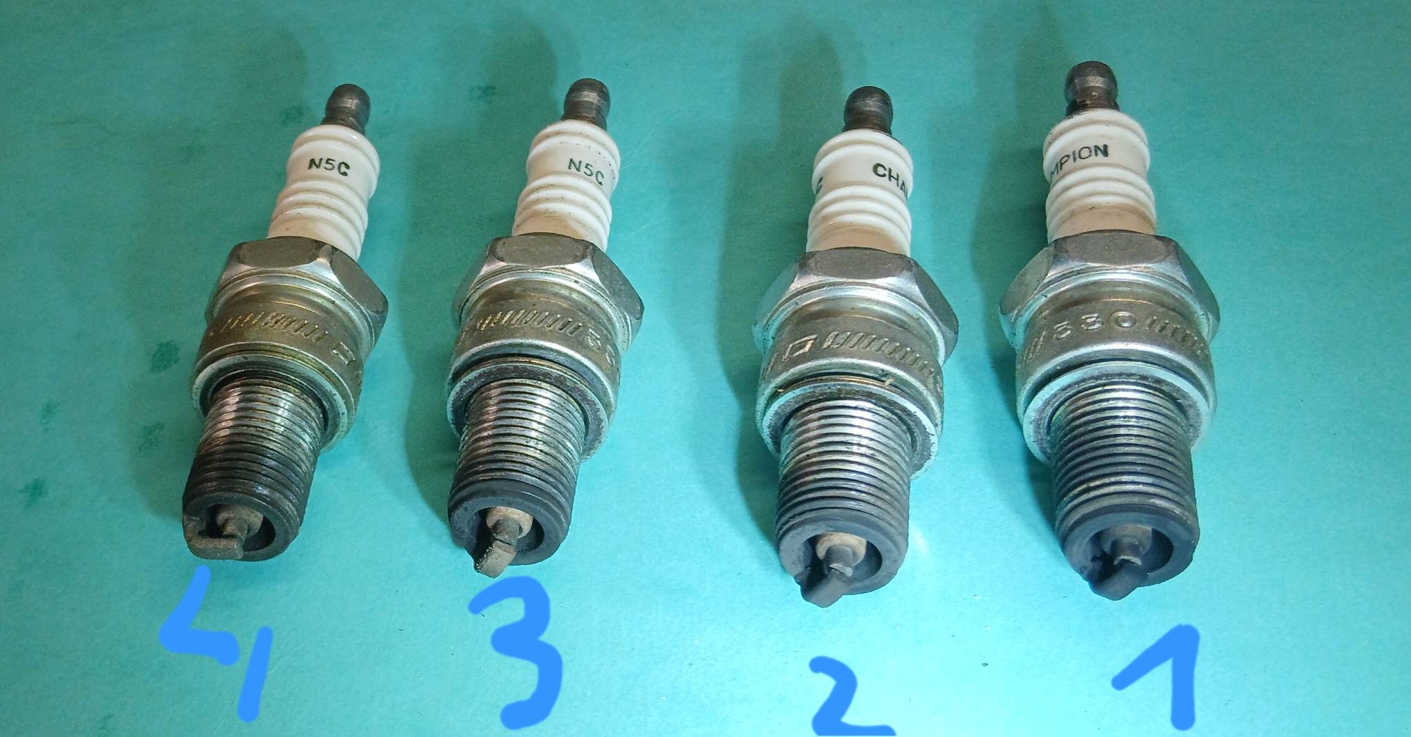

Des avis
Messages : 4978
Re: Restauration MGA Mk1 de San Diego-CA
Entre les carburateur 1-2 & 3-4, la photo montre une richesse bien équilibrée.
Les bougies révèlent une charge des cylindres 1 & 4 un poil plus riche que celle des 2 & 3
Rien d'étonnant, les 2 cylindres centraux travaillent avec une température + élevée que les 2 autres.
A ce stade, il ne reste plus que le flux entrant +/- véloce des conduits si de longueurs identiques.
Un petit travail sur les portions individuelles des ports ADM 1 et 4, mais est-ce bien raisonnable ?
Sur ces moteurs d'une autre époque difficile de rechercher les fonctionnements des moteurs modernes.
Messages : 15993
pour moi c'est un peu trop pauvre...
