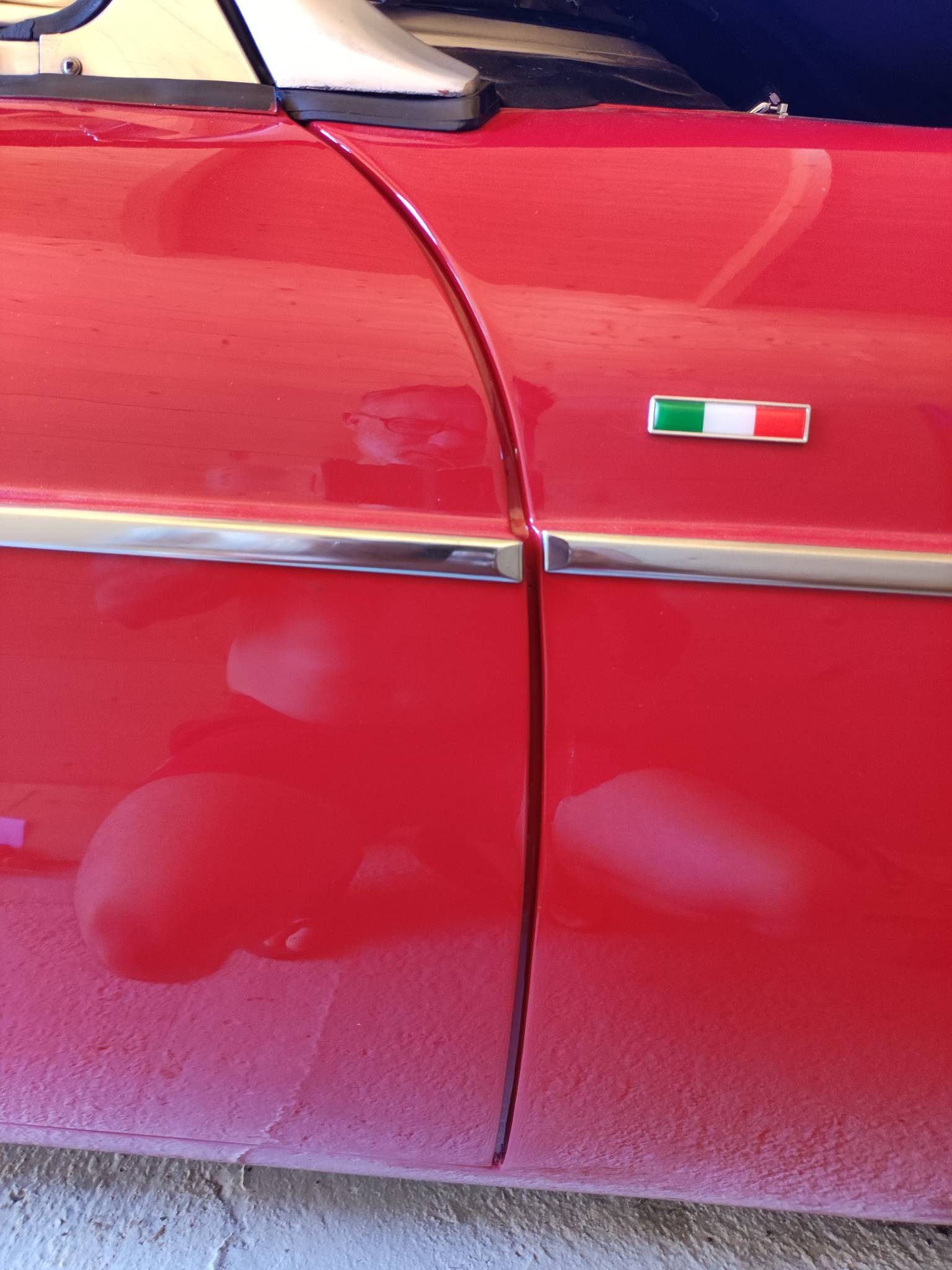

J'ai essayé de régler la portière via les 6 vis du montant de porte sans vraiment de succès car ma portière demande à avancer d'un demi centimètre environ.
J'ai vu qu'il pouvait exister un réglage sous l'aile mais je sèche complètement.
Merci par avance pour votre aide, je vous envoie qq photos.

J'ai réussi ce jour a avancer la porte de 3/4 mm en partie haute en desserrant les 6 vis puis resserrant ;
On avait du tout desserrer pour réaligner la porte suite a 1 choc ;
