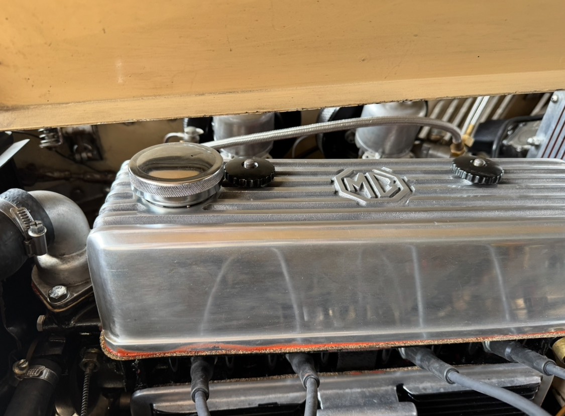

J'ai un petit soucis avec la quantité d'huile au maxi sur la jauge (et depuis juste au dessus de la moitié "HALF")
Le reniflard (conduit en métal qui part du carter d'huile du côté des carbus) qui remonte sous les carbus et qui est prolongé par une durite qui vient se loger le long de l'intérieur de la carrosserie, rejette beaucoup d'huile moteur qui coule sous la voiture sur le longeron.
Quand je prends un bout d'autoroute à vitesse constante (90 à 100 km/h et environ 3000 rpm) durant 40 km tout va bien mais lorsque je prends une petite route dans les mont du lyonnais et que je dois jouer des rapports avec des régimes moteur plus élevés durant environ 15 km, là ça dégorge beaucoup.

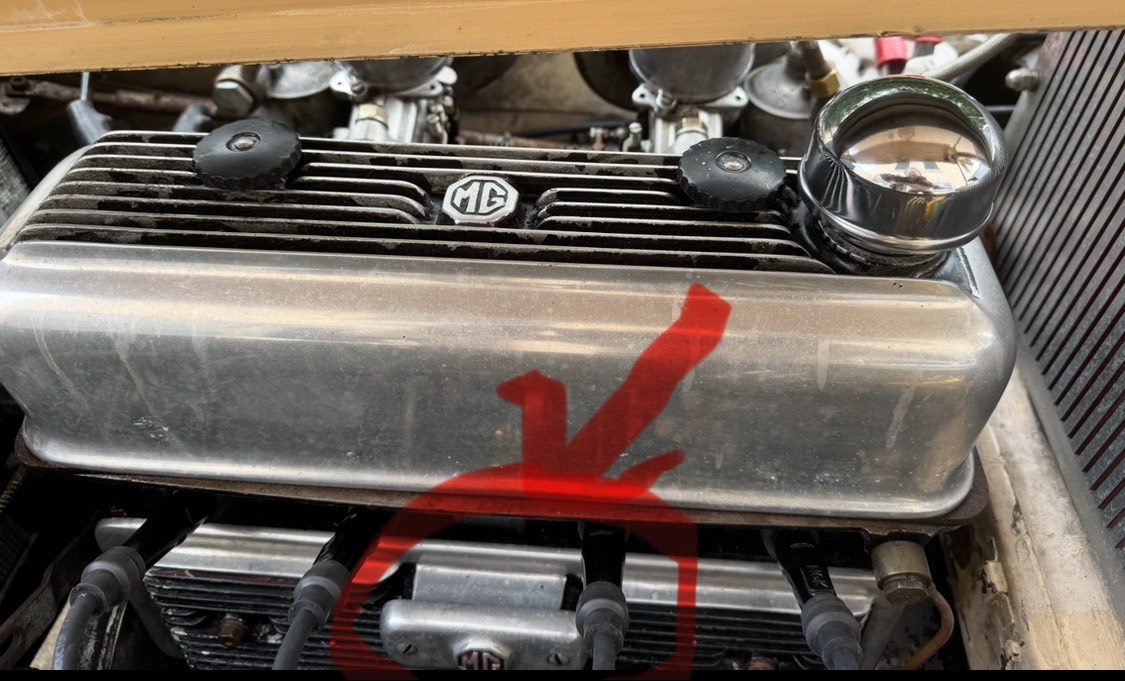

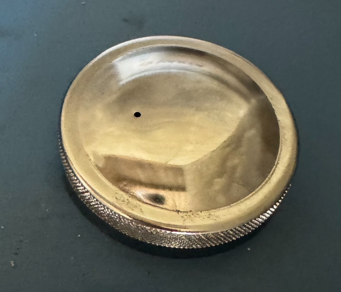

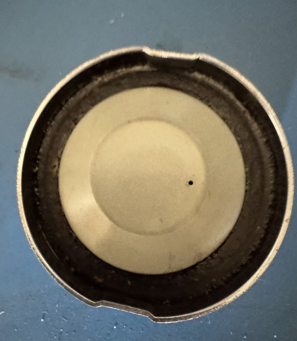

Précision : le cache culbuteur n'est pas celui d'origine donc il n'y a pas la dépression entre celui-ci et le filtre à air.
(surtout que la culasse ayant eu au moins deux rectification avec un manque de matière de 1,1 mm la compression est supérieur à l'origine).
Si quelqu'un a une solution pour éviter ce rejet d'huile je suis preneur ...
Ci-joint photos du cache culbuteur neuf. Bouchon bien plus étanche à la dépression que celui d'origine ...

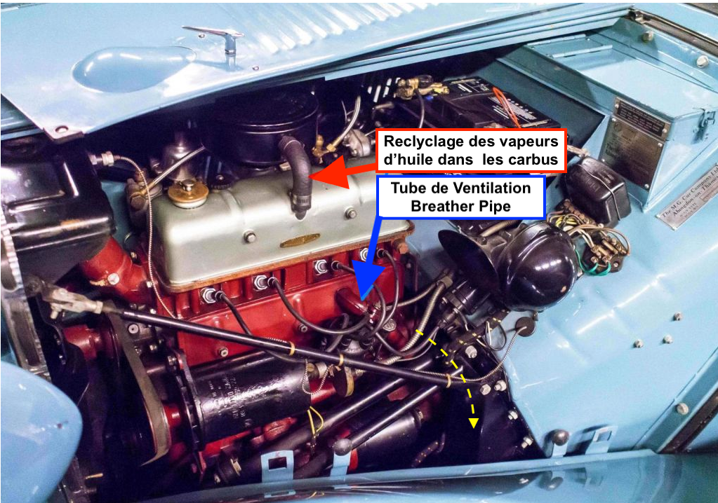

Le reniflard
les reniflards assurent l’élimination de surpression dans les carters, lorsque les surpressions sont minimes ne sont évacué que de l’air, légèrement huileux, lorsque les surpressions sont importantes l’air emporte des gouttelettes d’huile qui s’écoulent par les reniflards. les grosses surpressions peuvent être engendrées par les régimes de rotation des pièces en mouvement. une des solutions utilisées est de connecter les reniflards sur la dépression du collecteur d’admission.

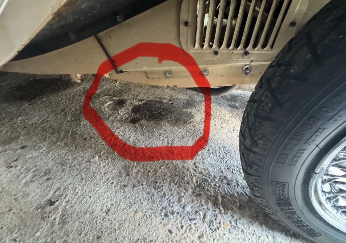

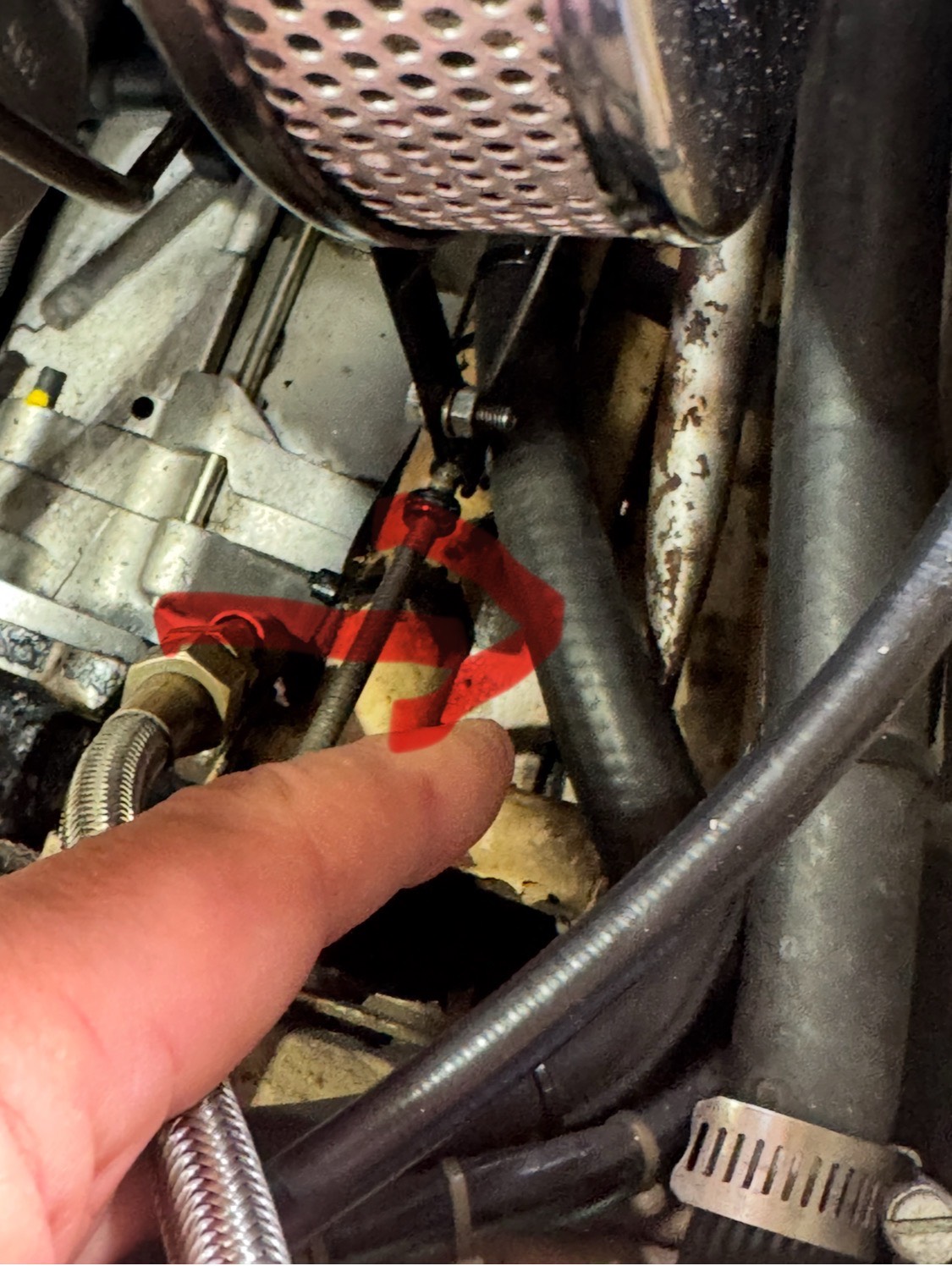

Ci joint avec les photos c'est mieux ...
oups, les photos se sont dans l'ordre inverse.
Partir de la dernière en premier et remonter

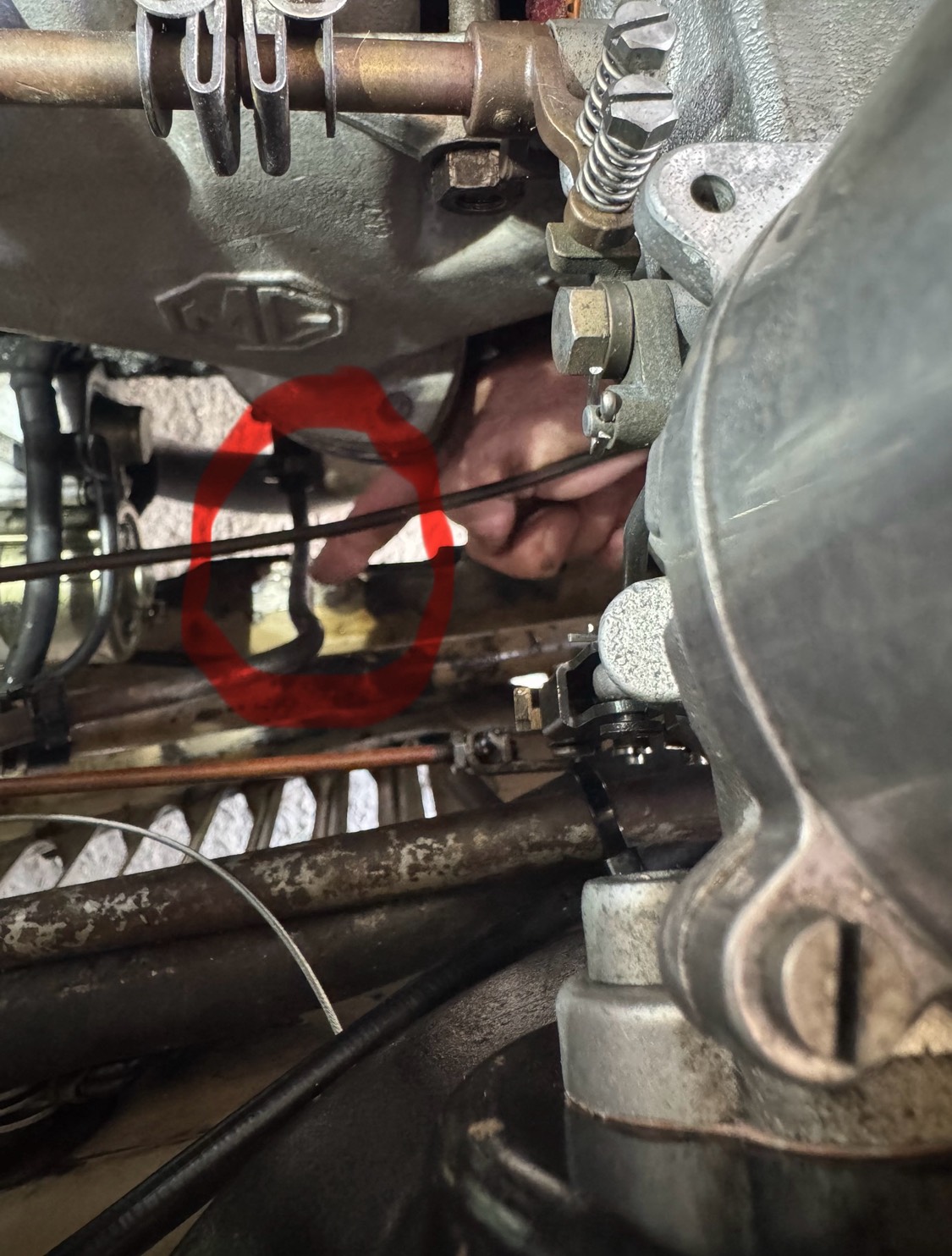

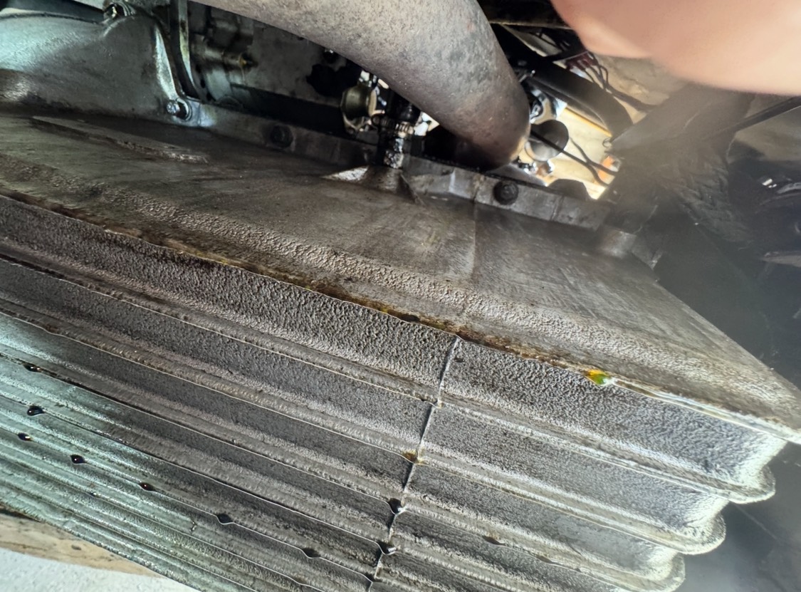

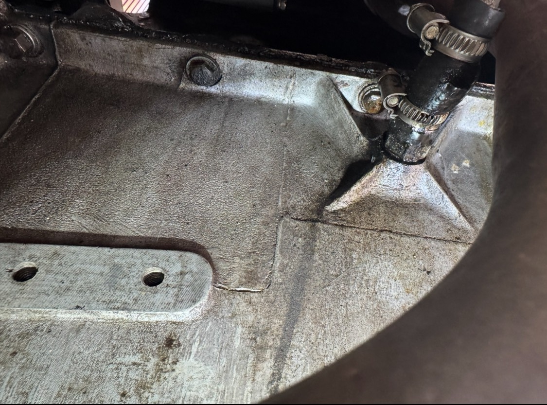

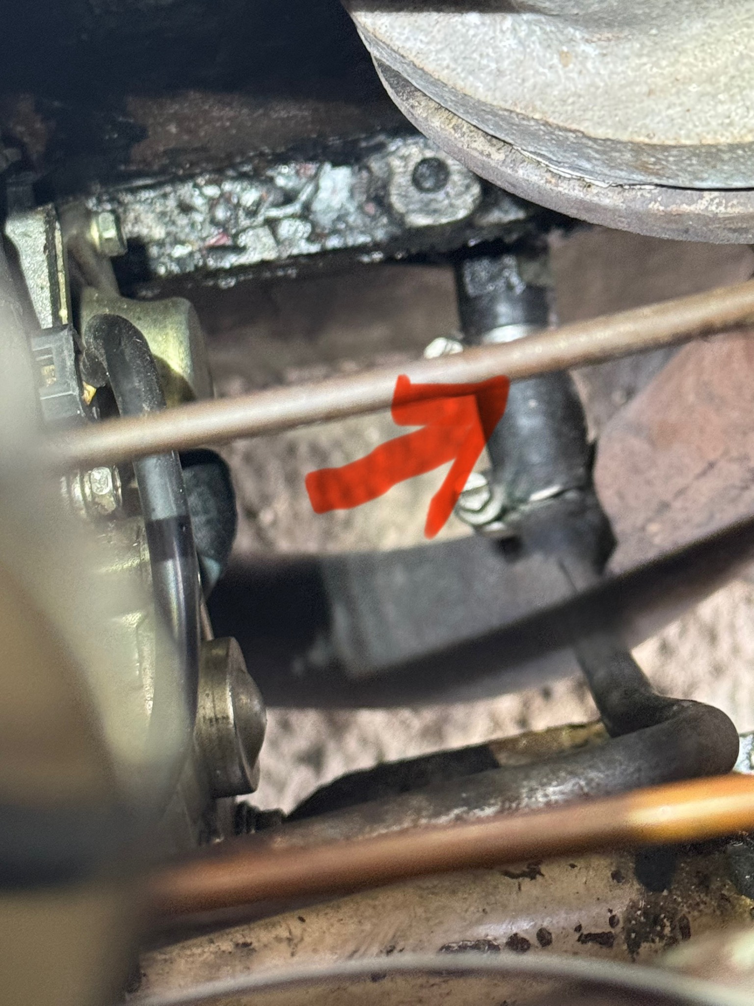

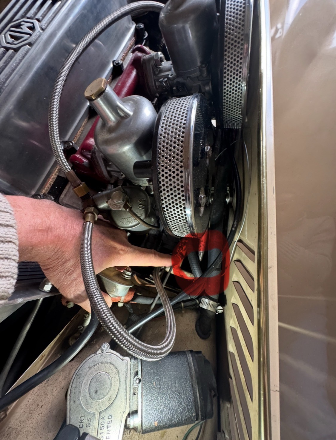

- Les vapeurs (fumées) sorte là le long du longeron et dès que je roule un peu plus fort ça dégouline d'huile à grosses gouttes.
- IMG_9467.jpg (250.91 Kio) Vu 726 fois
- indem gros plan
- IMG_9464.jpg (343.86 Kio) Vu 726 fois
- la durite qui passe le long de la carrosserie intérieure
- IMG_9463.jpg (364.01 Kio) Vu 726 fois

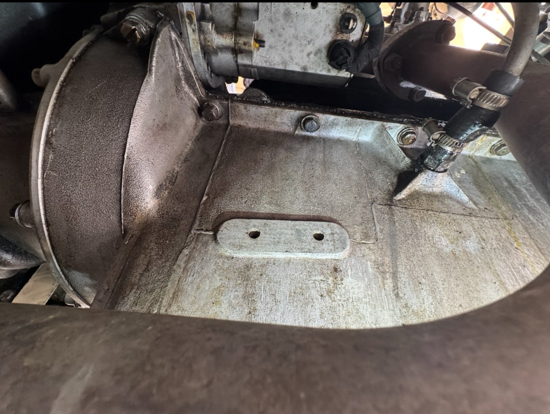

- A la sortie du carter d'huile
- IMG_9461.jpg (582.53 Kio) Vu 726 fois
- le conduit qui remonte sous les carbus
- IMG_9466.jpg (318.15 Kio) Vu 726 fois

Merci Sabysaby a écrit : 29 sept. 2025, 12:56 Le reniflard
Je la trouve où donc la dépression du collecteur d'admission (j'imagine sur le collecteur d'admission, mais cela se présente comment ?)

Eric,
" Le reniflard (conduit en métal qui part du carter d'huile du côté des carbus) qui remonte sous les carbus et qui est prolongé par une durite qui vient se loger le long de l'intérieur de la carrosserie " Ok, mais ou est-il connecté exactement ce tuyau sur le carter d'huile ??? J'aimerai bien savoir.
saby, ta photo et d'une TD. Mais tu as bien vu le filtre avec son tube de connexion. A part que ce filtre, il est destiné au carbu avant, mais comme il n'y a pas sur le cache-culbuteur le tube de connexion, il n'est pas raccordé.
Mais ce qui m'inquiète, c'est la quantité d'huile que perds notre ami.
Brancher la conduite sur le filtre ne va pas changer grand chose. Le filtre va en dégouliner d'huile ... Ce n'est pas l'idéal.

Effectivement concernant la dépression avec le cache culbuteur d'origine est prévu avec une durite qui se connecte du cache culbuteur et à l'arrière du filtre à air.
Sur la mienne, l'ancien cache culbuteur était déjà comme ça et j'ai du le changer car son bouchon ne tenait plus et il était introuvable.
Par contre avant de refaire le joint de culasse je n'avais jamais eu ce soucis.

??? Ce tuyau part vraiment du carter d'huile ? c'est bien un tuyau d'huile ???Le reniflard (conduit en métal qui part du carter d'huile du côté des carbus) qui remonte sous les carbus et qui est prolongé par une durite qui vient se loger le long de l'intérieur de la carrosserie
Normalement, le "breather pipe" est situé à l'arrière gauche du moteur : il part de l'arrière de la tape latérale sur le bloc moteur et plonge sous la caisse ? Photo du net.

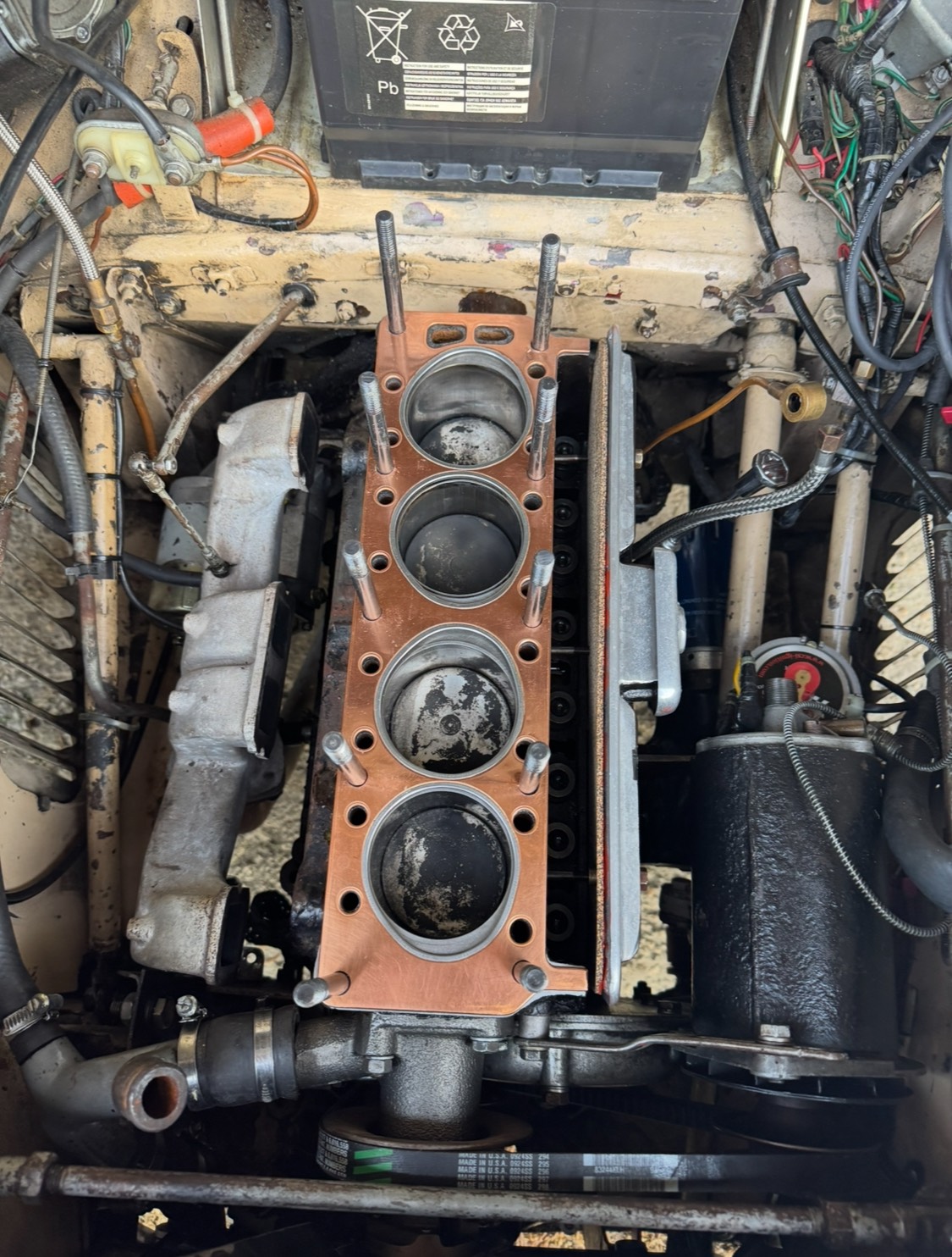

Ce XPEG est complet avec sa culasse AEF118 ?
Le joint de culasse a été remplacé en juillet n'est-ce pas ?
Il a été installé un joint de culasse à trous ronds ou ovales ?

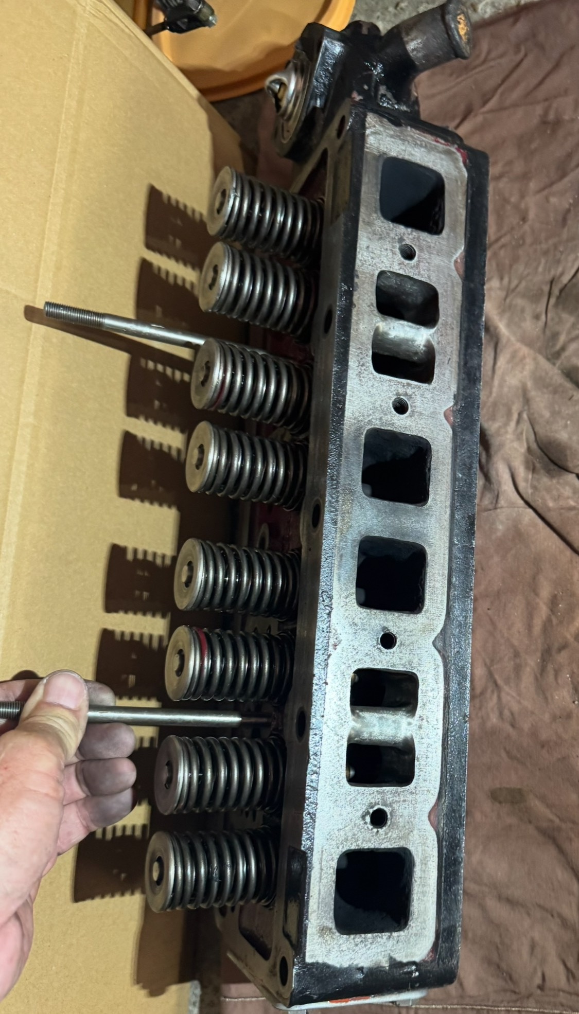

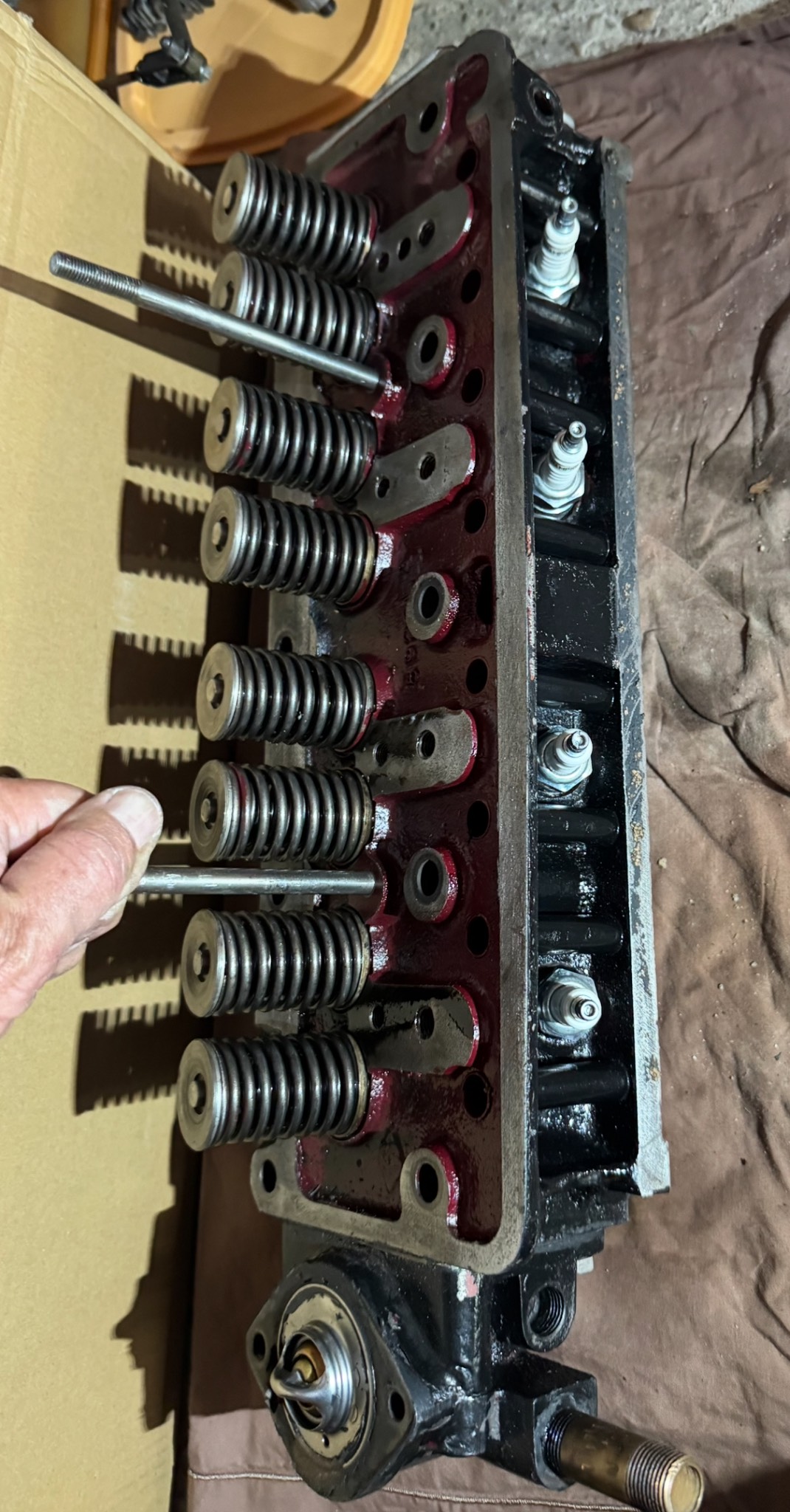

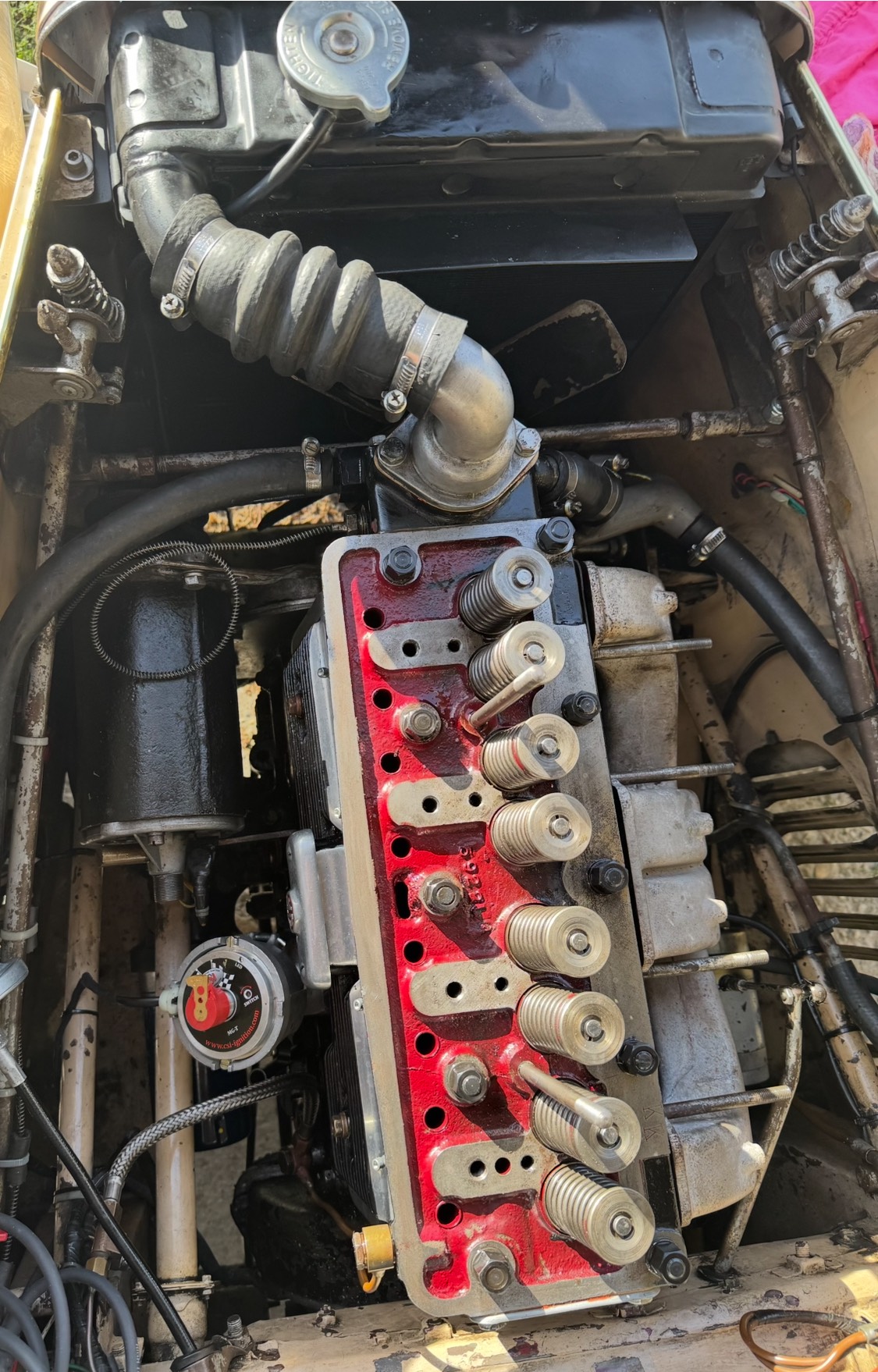

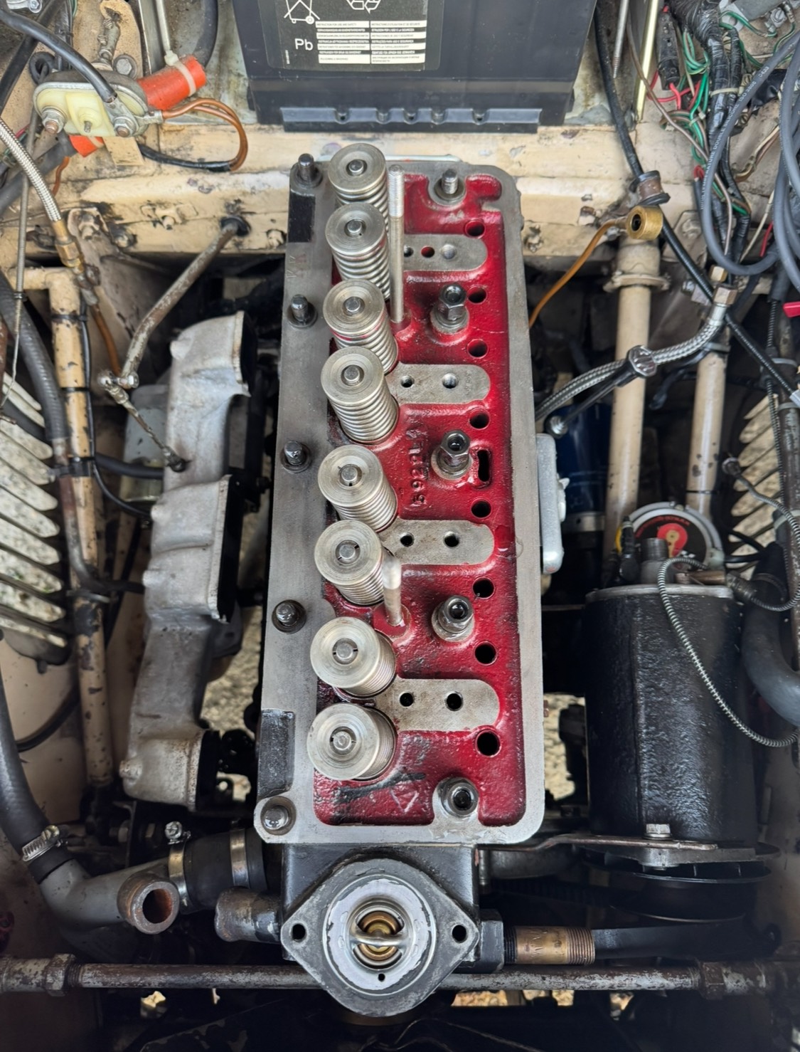

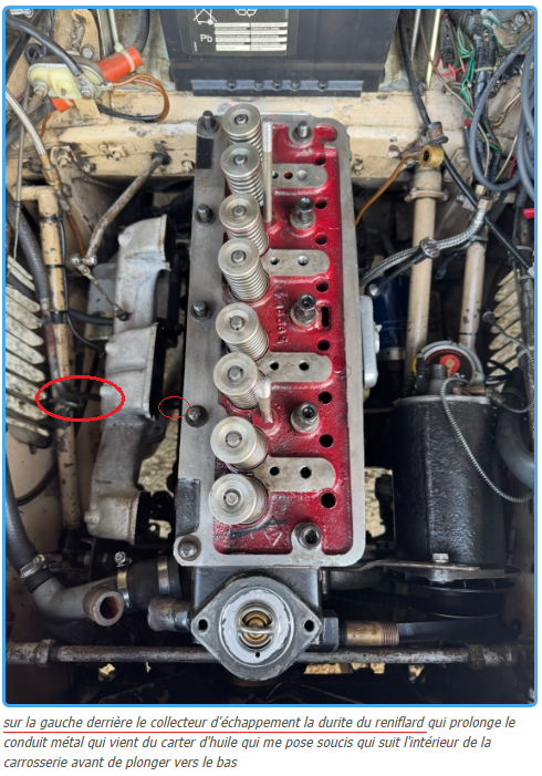

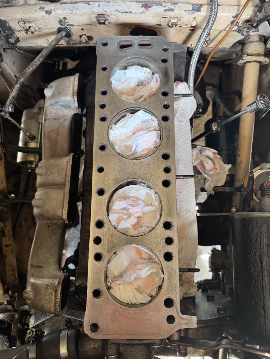

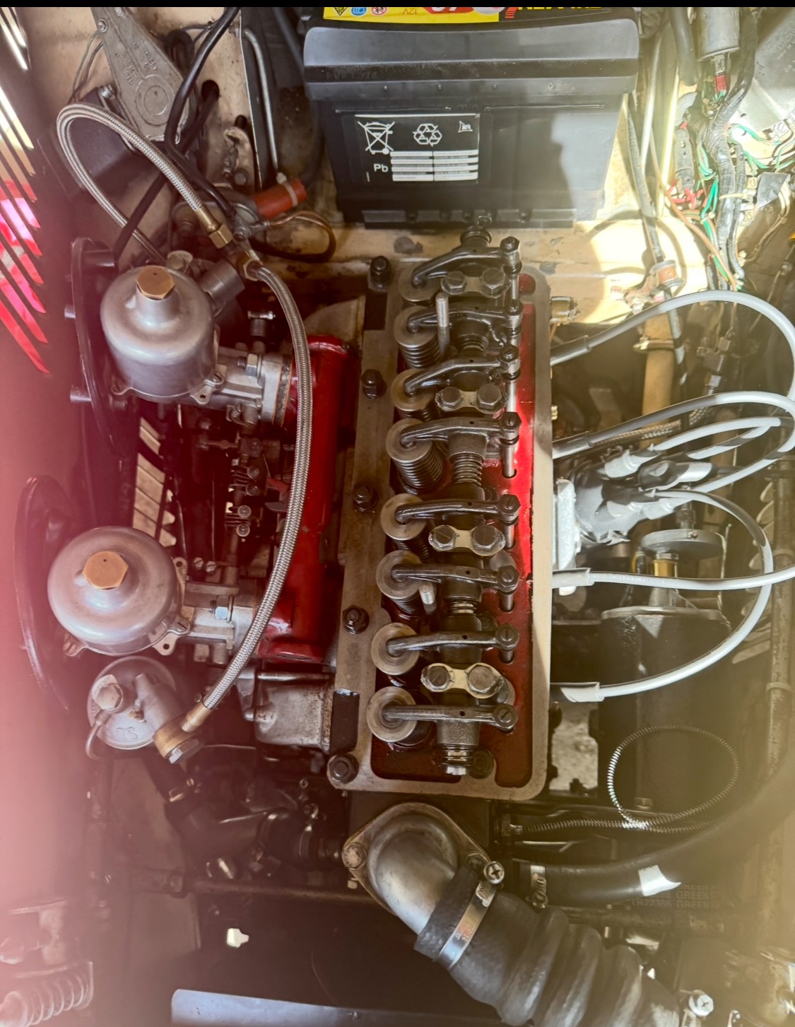

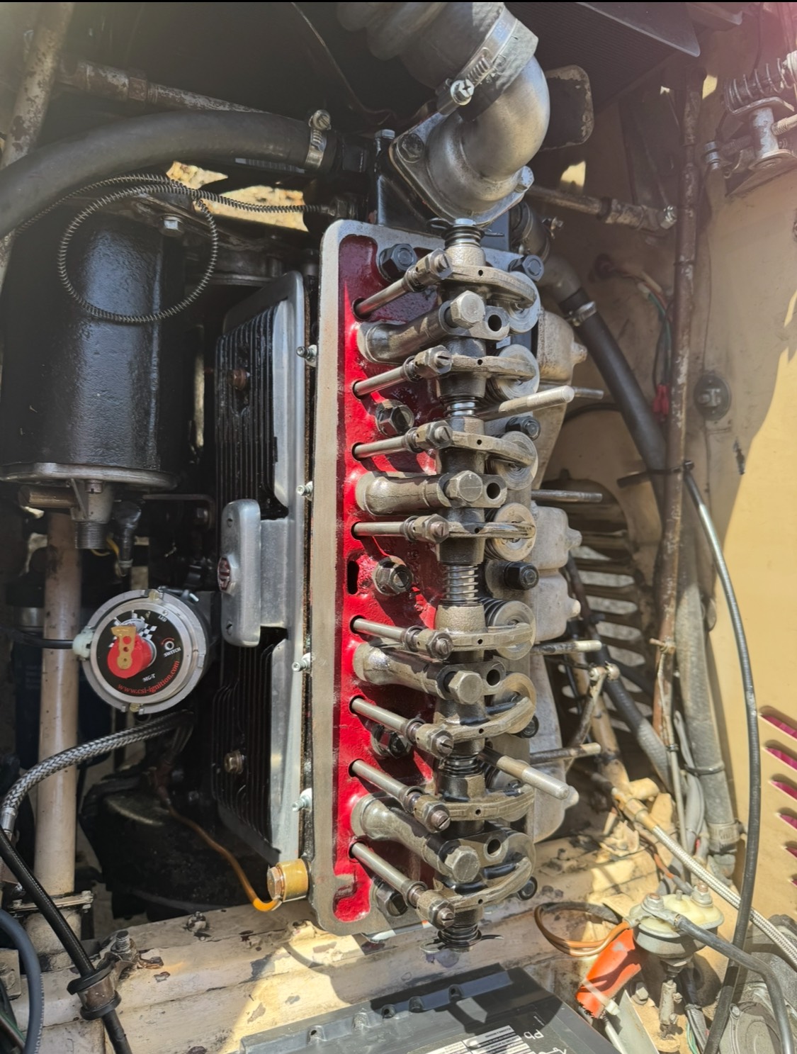

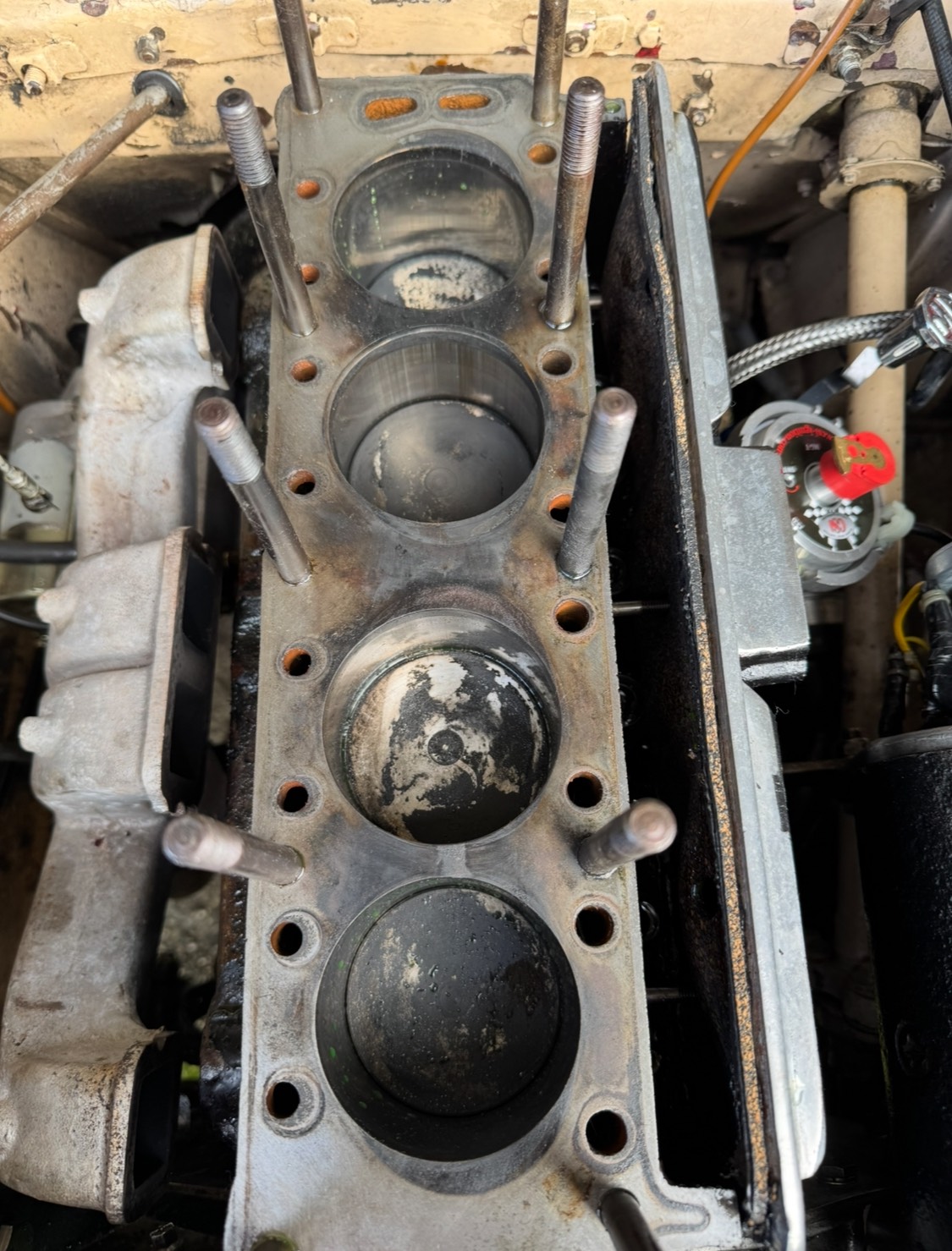

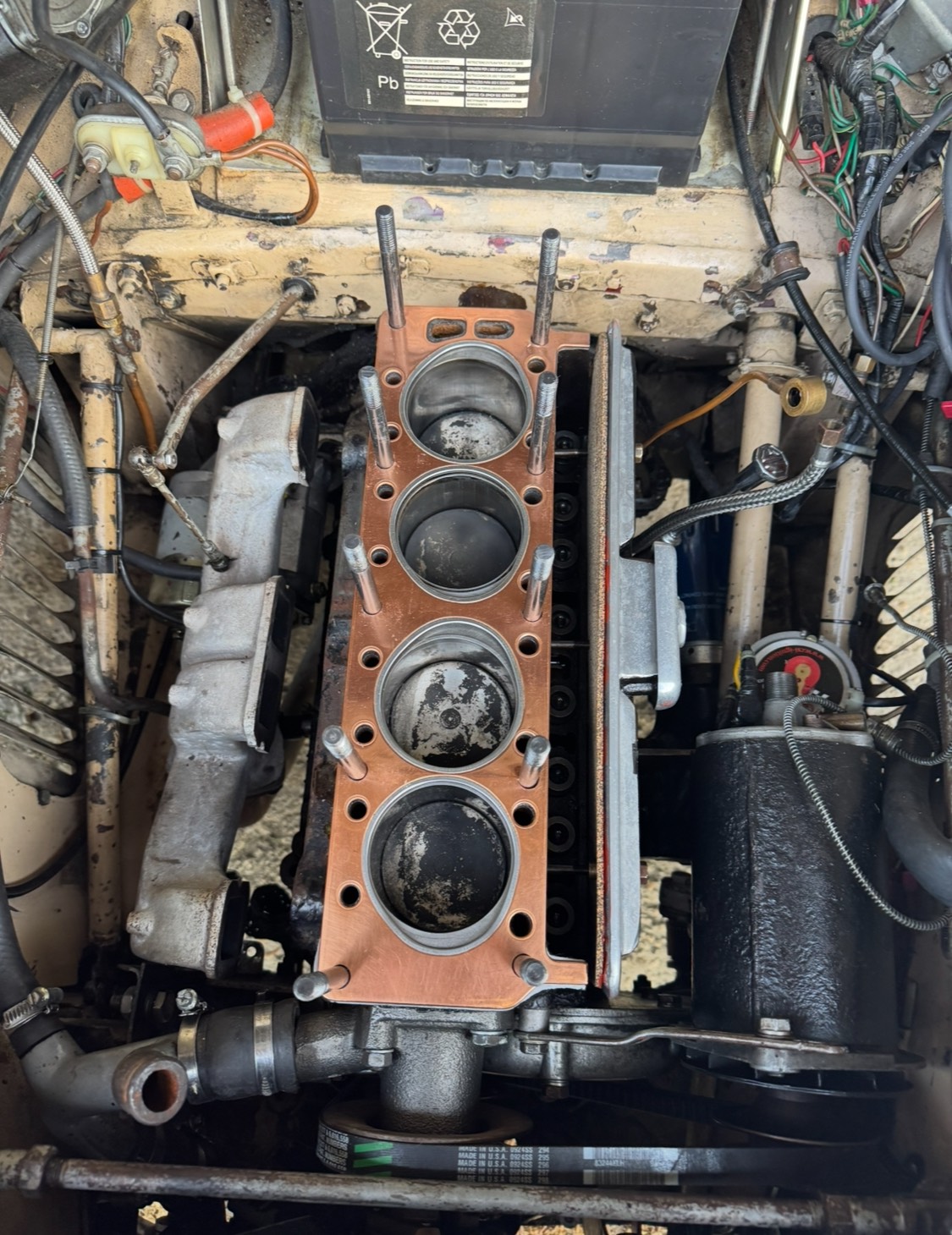

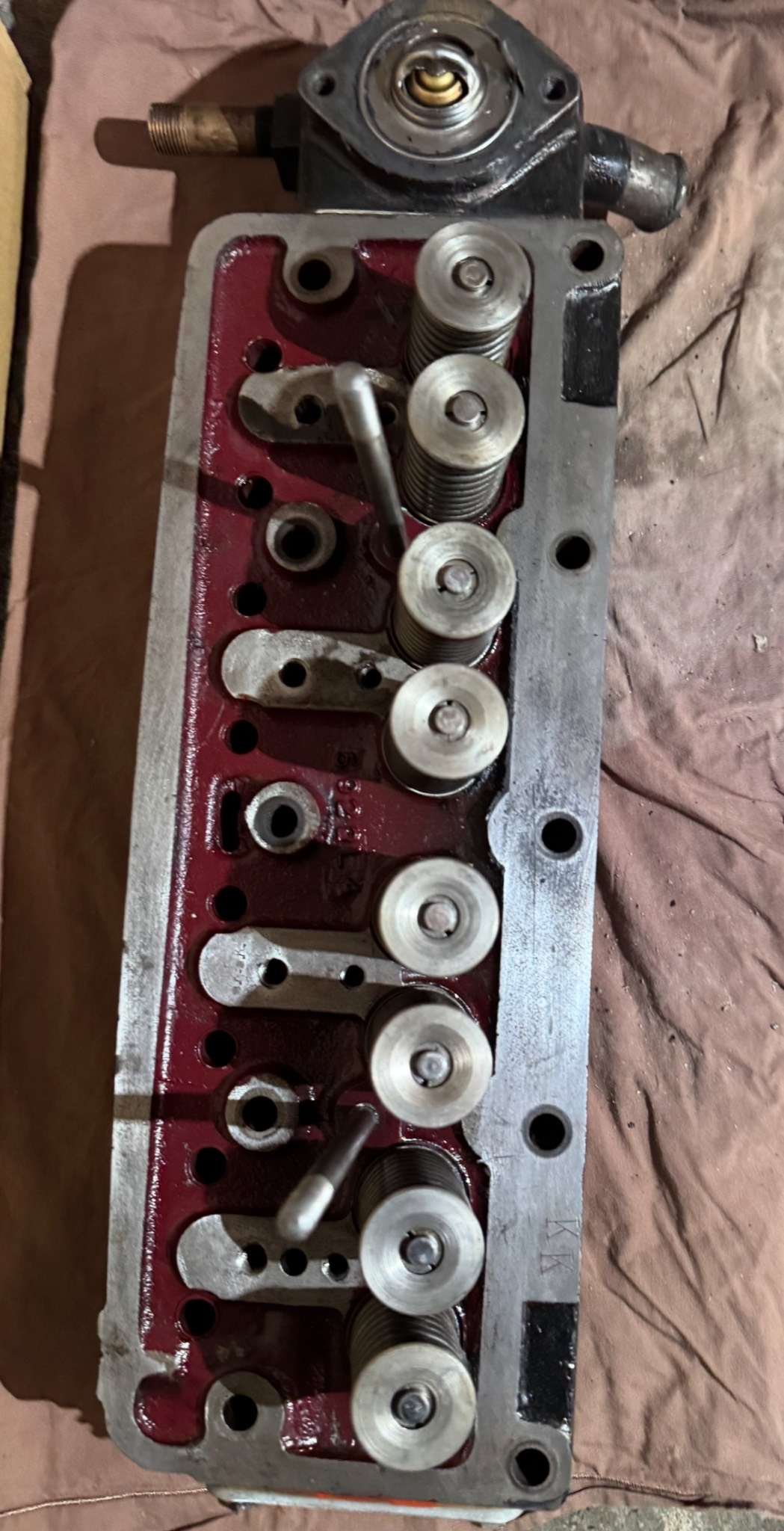

Ci-joint les photos avec le joint de culasse neuf et la culasse démontée puis remonté ;-)Orque a écrit : 30 sept. 2025, 07:37 Ce XPEG est complet avec sa culasse AEF118 ?
Lire les photos de bas en haut pour être dans l'ordre ...
Les goujons et les écrous de goujons neufs.
calorstat neuf qui ouvre à 72 degrés
- surface du bloc au démontage
- IMG_9503.jpg (369.3 Kio) Vu 552 fois
- surface du bloc avant remontage
- IMG_9504.jpg (353.44 Kio) Vu 552 fois
- IMG_9499.jpg (329.38 Kio) Vu 562 fois
- IMG_9498.jpg (371.97 Kio) Vu 562 fois
- IMG_9497.jpg (505.53 Kio) Vu 562 fois
- sur la gauche derrière le collecteur d'échappement la durite du reniflard qui prolonge le conduit métal qui vient du carter d'huile qui me pose soucis qui suit l'intérieur de la carrosserie avant de plonger vers le bas
- IMG_9496.jpg (403.99 Kio) Vu 562 fois
- IMG_9493.jpg (390.42 Kio) Vu 562 fois
- IMG_9494.jpg (410.5 Kio) Vu 562 fois
- IMG_9495.jpg (439.41 Kio) Vu 562 fois
- joint de culasse neuf en place
- IMG_9492.jpg (420.2 Kio) Vu 562 fois
Re: Reniflard TF 1500 de 1955
Ok, je comprends mieux ce montage.
Au début tu poses la question " J'ai un petit soucis avec la quantité d'huile au maxi sur la jauge (et depuis juste au dessus de la moitié "HALF") "
Compte tenu du piquetage sur le carter d'huile du coté droit, tu aspires l'huile du moteur. Et évidement, si tu es au maxi, l'huile est expulsée.
A savoir qu'il est conseillé de rester sur Half. Etre au maxi n'étant pas l'idéal.
Sur le coté gauche, tu n'as plus le couvercle latéral avec la mise à l'air et son tube de décharge devant la boite à pédale. D'où l'installation de ce piquetage sur le carter.
Qui a réalisé cette prise sur le carter d'huile ?
Le bas moteur doit être en surpression (et il va falloir trouver pourquoi), donc le niveau remonte et sort pas ce conduit qui je pense est pris bien trop bas.
Sur ta jauge, il faudrait vérifier si c'est bien la bonne. Il doit il y avoir le numéro 24407 ENGINE MOWOG
Sur cette photo, la prise du tuyau sur le carter est ici ? Grosso modo, tu es à 200 mm plus bas que la sortie du couvercle latéral d'origine. Ton problème de rejet d'huile n'est pas étonnant.
Il faudrait vérifier les compressions, ce qui donnerait peut-être une approche intéressante.
Une autre question : Puisque ce moteur XPEG a été refait en 2010, il fonctionnait relativement bien ?
Sauf en juillet ou le joint de culasse a été remplacé. Pourquoi ?
L'échange du cache-culbuteur avec le couvercle latéral et la réalisation de la prise d'huile sur le carter a été réalisé après ?

Oui après réfection du moteur tout allait bien et pareil après le premier joint de culasse mais avec une voiture qui n'exploitait pas tout son potentiel, elle était "molle" dans les montés en régime voir poussive.Orque a écrit : 30 sept. 2025, 13:19 Ok, je comprends mieux ce montage.
En fait j'ai enfin la raison après en avoir discuté avec mon père :
Une boite de vitesse 5 de ford sierra a remplacé la boite d'origine et normalement du côté de la boite il n'y a pas de joint spi au vilebrequin.
Mon père n'aimant pas ça, il a fait usiné à la sortie arrière du vilebrequin afin d'installer un joint spi.
Problème, ça pissait l'huile de partout. Le joint spi installé empêche l'évacuation des vapeur et de la pression.
En fait le système d'origine sans spi était justement fait pour évacuer la surpression dans le carter avec un système de ressort et de clapet.
Donc ils ont crées cette prise sur le carter pour évacuer la pression et les vapeur (sur les photos jointe la prise est vraiment sur le haut du carter).
Je vais donc sortir la durite là ou elle redisent vers le bas de la carosserie intérieure et remonter son bout de sortie au point le plus haut possible dans le compartiment moteur et voir.
Le mystère est enfin résolu ...

- la sortie de la prise d'évacuation sur la carter

Ben si Saby cette plaque est bien installée sur le côté gauche du moteur. Elle renferme les tiges de culbuteurs et les poussoirs.saby a écrit : 30 sept. 2025, 16:33 huileuse
à l’endroit où se trouve le capteur pour la durite de «reniflard», à cet endroit il y a les énormes projections d’huile du vilebrequin, la durite doit être en permanence pleine d’huile, faire remonter la durite vers le haut serait un pis aller. à cet endroit la durite ne doit guère capter la pression d’air. l’idéal serait de re installer le reniflard d’origine qui lui capte les gaz du bloc.
C'est juste que ce n'est pas le modèle d'origine (elle était comme ça en arrivant des US).
Il y a bien un perçage avec une sorte d'enjoliveur qui cache l'orifice permettant que les gaz s'échappent.
La grosse différence c'est que aucune durite n'est branché dessus...
Sur les photos ci-jointes on voit bien cette plaque qui est tenue avec 3 vis creuses et dans le cercle rouge il u a cette sorte enjoliveur avec le MG dessus qui cache "l'event" qui est dessous et laisse passer les gaz...
Sur la photo avec le nouveau joint de culasse on le voit de dessus près à être visser avec le nouveau joint en liège.

votre moteur est équipé de la plaque en aluminium munie de l’évent de «respiration» du bloc. si vous ne voulez plus perdre de l’huile vous mettez un bouchon sur le carter d’huile.
