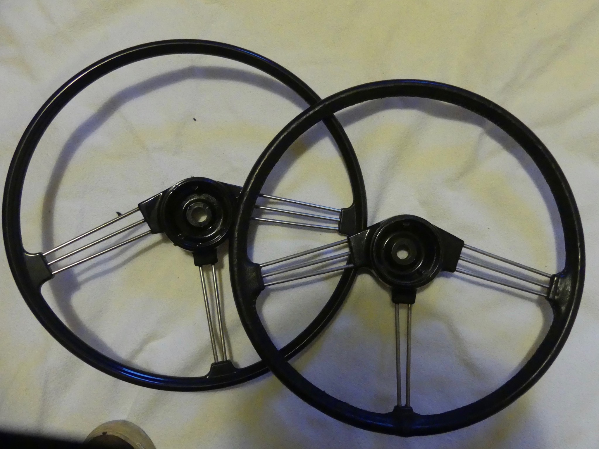

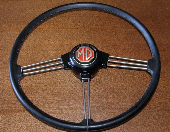

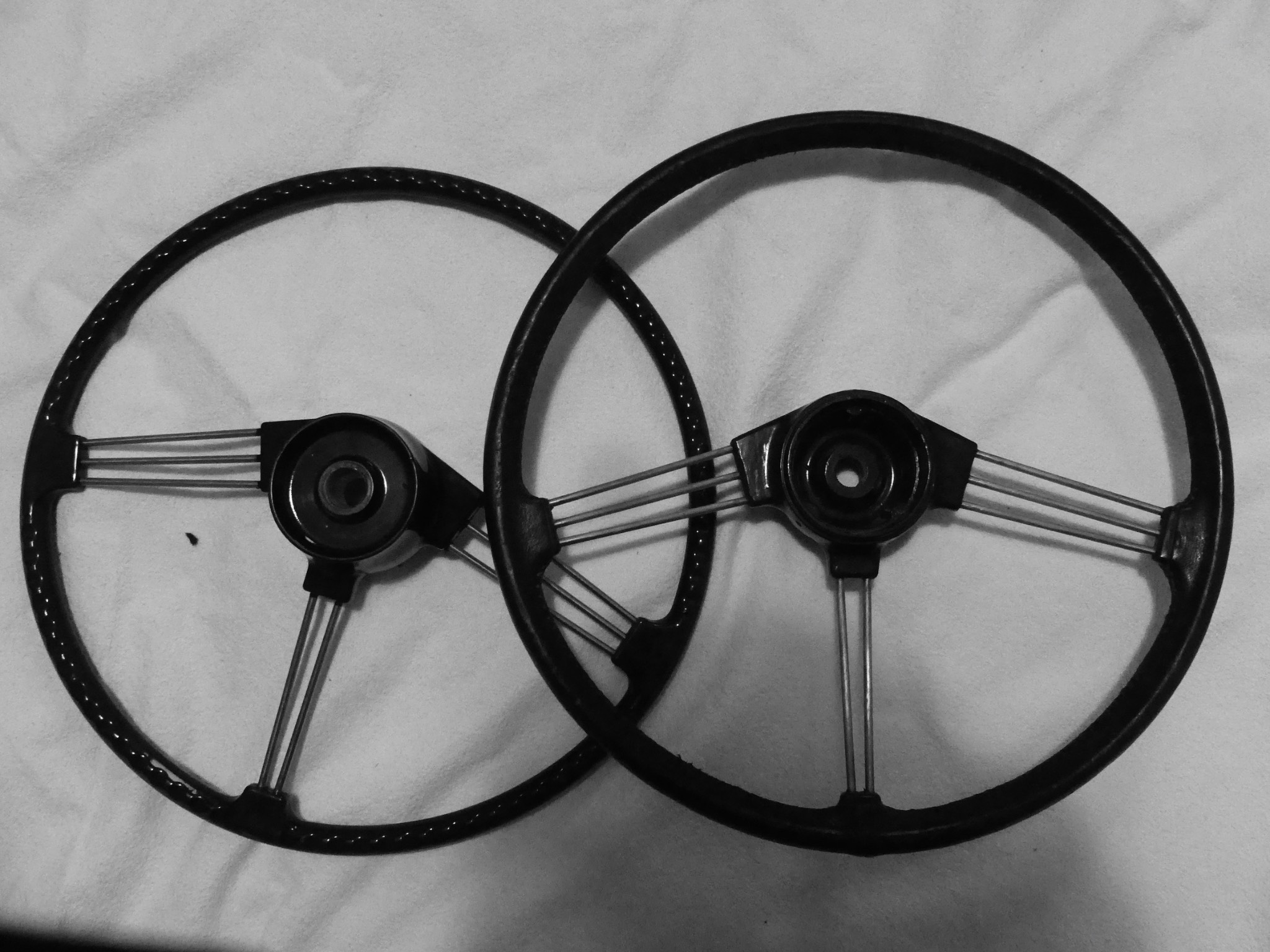

- Messages : 4367
Re: Volant MGC 1969 (export USA)
Salut, le volant des MGC est un peu plus grand que celui des B, il y a du poids moteur en plus et tout le monde n'a pas la force des camionneurs antiques.
Celui de la C a aussi un habillage cuir d'origine.
En trouver un, en bon état, tient de la gageure
- MG B C volants - copie.jpeg (463.82 Kio) Vu 666 fois
- MG B C volants 2 - copie.jpeg (510.03 Kio) Vu 666 fois

Merci :-) A gauche le clignotant, il est superbe ce volant! J'adore, un coté art Deco... Je recois le volant de chez Betaset aujourd'hui, une reproduction identique mais sans l'habillage cuir... A voir pour plus tard... Je croise les doigts! autrement j'aurai un volant a vendre pour MGB de 62 a 69!
