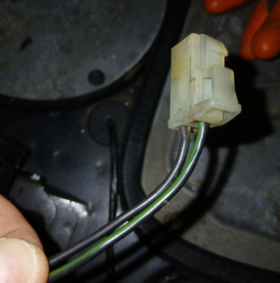

Le deuxième se trouve au niveau du capot moteur et à hauteur de la trappe d'accès au réservoir, 2 fils aussi : un noir et vert/noir, fiche blanche.
Quelqu'un a une idée de ce que c'est?

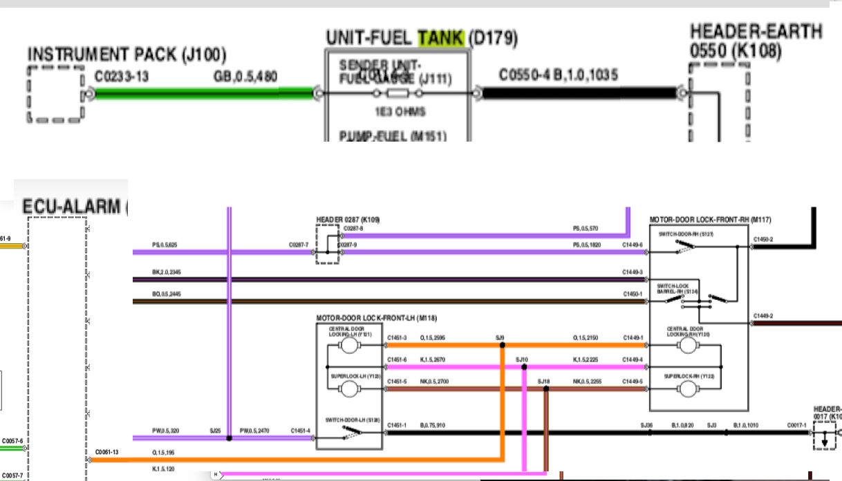

Le Orange : verrouillage centralisée des portes. De l'écu-alarm / les 2 portes (le fil des dédouble)
Le Vert -noir : Jauge essence / Sonde réservoir.

Pas d'autre vert-noir (sur un connecteur 4 broches, c'est exact).
Capture d’écran 2025-10-04 à 18.46.01.png (213.61 Kio) Vu 1715 fois

le premier ... le noir + noir/liseré vert, c'est le précâblage du dégivrage du hard-top.
Pour l'autre je vais regarder, mais le couleur semble être noir+jaune/liseré noir. Il faudrait une bonne lampe de poche led blanche pour être bien sûr des couleurs.

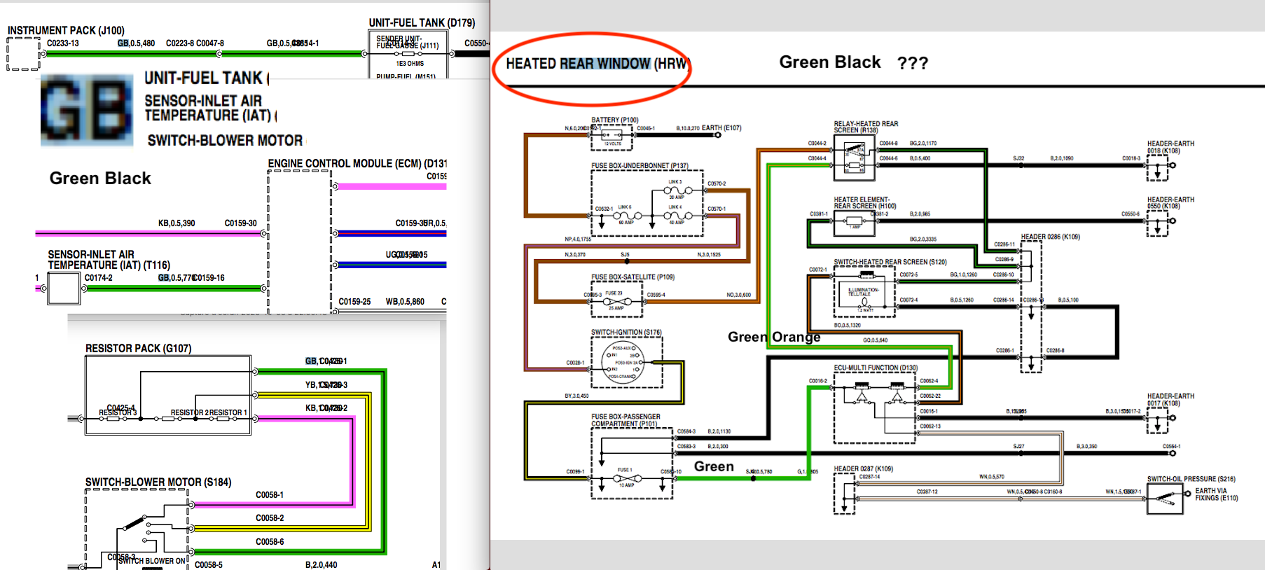

3 fils vert-noir maizs pas du côté du hardtop (source : MGF up to 2001 MY Electrical Circuit Diagrams - Eng)
vert noir.png (461.2 Kio) Vu 1619 fois

Fil noir + fil noir à liseré vert (et non pas vert à liseré noir )
et là :

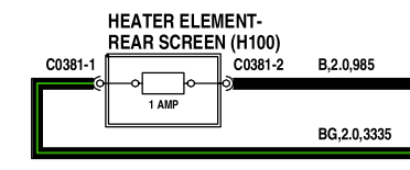

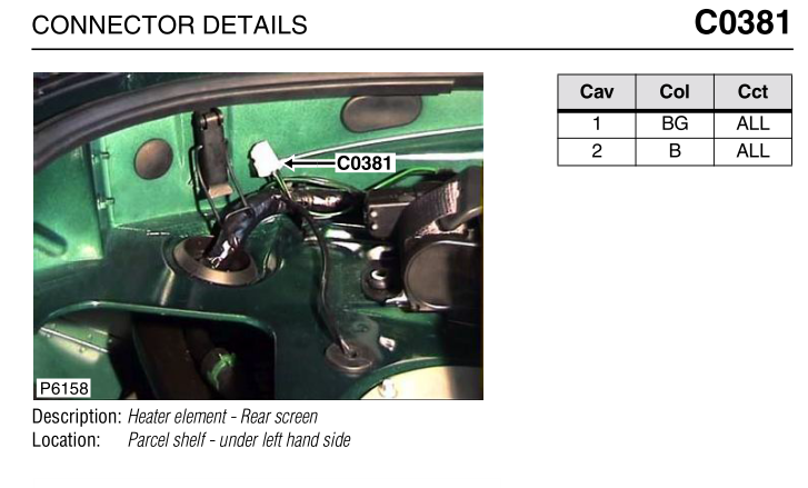

vinc' a écrit : 04 oct. 2025, 15:02 un noir et vert/noir, fiche blanche.
Capture d’écran 2025-10-06 à 18.09.45.png (463.91 Kio) Vu 1559 fois
vert-noir ou noir-vert?
:saispas:

Pour le fil côté capot moteur c'est bien noir liseré vert, et c'est bien le fil pour le dégivrage de vitre, merci !
