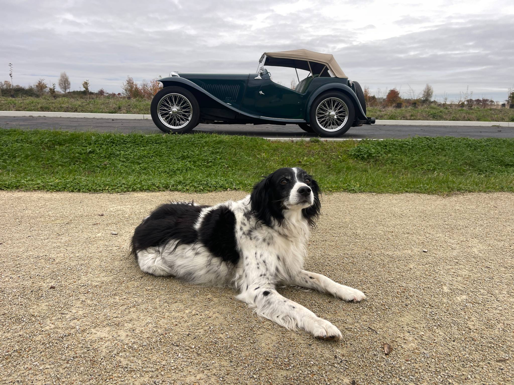

Bonjour, je cherche des conseils pour changer des rayons sur mes roues de Mg Tc
Merci d'avance pour votre aide..
Ps, J'ai commandé mes rayons sur mesures chez Macadam 2 Roues... :)
