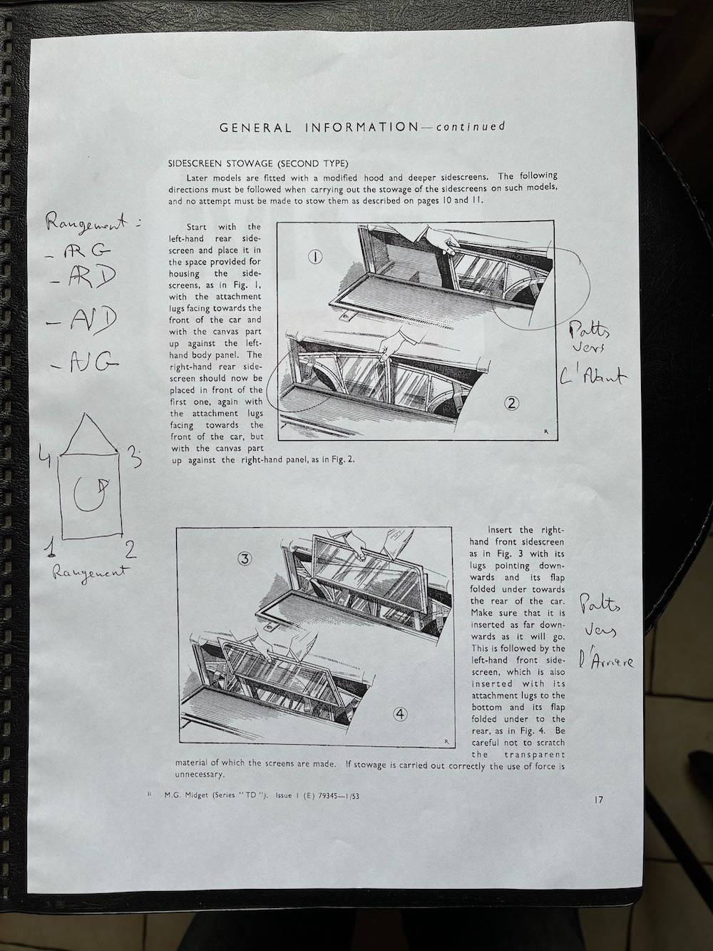

salut Serge ,
je reviens pour les sidescreen , j'ai decortiqué leur rangement et je joins le "mode d'emploi" ;
le plus étonnant - quand on le fait comme il faut et patiemment- c'est que les transparents ne se touchent pas !
sur la photo c'est bien l'ordre de rangement dans la boite , on commence par l'arriere gauche ;
en plus j'ai numéroté discrètement chaque side , ça m'evite de sortir le tuto ...

tery47: Merci, j'essaierai demain pour voir

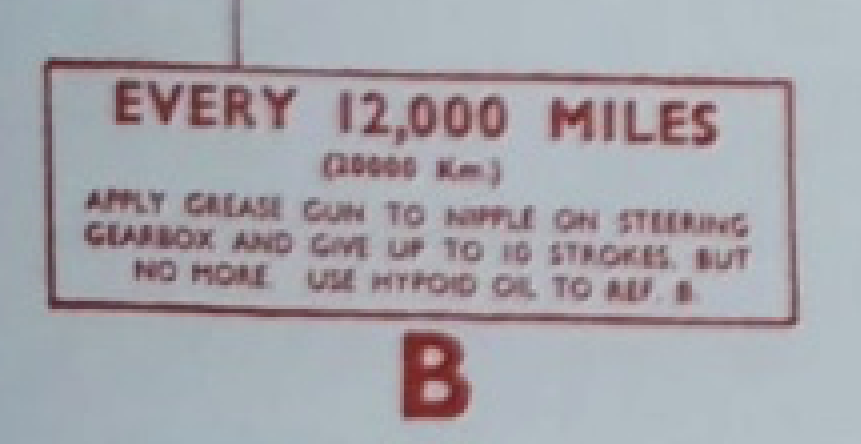

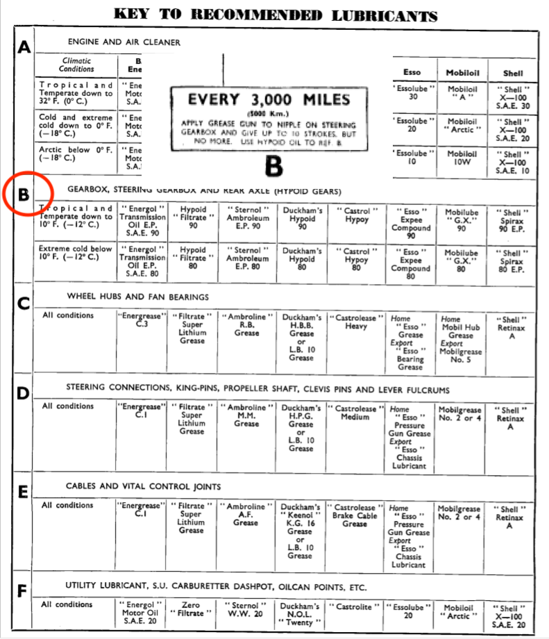

Aujourd'hui vérification du niveau d'huile des amortisseurs
Pour le graissage, vous vous servez d'une graisse "passe partout", ou vous utilisez différentes graisses suivant les recommandations du constructeur?
Messages : 4957
Re: Refection MG TD 1953
Une bonne graisse.
Et pour la crémaillère, de l'huile pas de graisse contrairement à ce qui est indiqué.
Messages : 16400
:mdrx:
Voui...
Capture d’écran 2025-10-08 à 08.32.21.png (75.58 Kio) Vu 1574 fois
Hypoïd oil... S.A.E. 90 / 80 tous les 3000 miles ???
Capture d’écran 2025-10-08 à 08.39.47.png (305.96 Kio) Vu 1569 fois

Serge,
Lorsque tu injecteras cette huile par ce graisseur, ne t'inquiètes pas si l'huile ressort au-dessus, à la sortie de l'arbre de pignon. C'est le joint d'arbre de ce pignon qui est à remplacer. Et ce n'est pas une mince affaire surtout qu'il faudra trouver ou ce fabriquer un substitut.
Serge13
Messages : 107
année : 1953
Message par Serge13 »
Orque: Merci du conseil, je surveillerai.
Je connais les pompes a graisse mais pas les pompes a huile. J'ai vu sur internet plusieurs modèles
Messages : 4957
Pas besoin de chercher, tu utilises une bouteille et tu te bricoles un tuyau fin. Tu dévisses le graisseur et tu injectes huile.
Mais il est bien possible que ta crémaillère soit pleine de graisse. Donc, ça va être difficile de mettre cette huile.

tery47: Je ne suis pas arrivé a ranger les cotés avant, pour ma voiture la largeur des fenêtres est supérieure a la largeur du coffre.....

Messages : 16400
ça s'appelle une "perf".. .
Pour la boite ou le différentiel, c'est justifié d'autant qu'il y a un bouchon de vidange...(pour faire le vide), un trou pour le remplissage et que le volume est conséquent.
https://www2.mgcontact.eu/phpBB2/viewto ... rf#p508704
https://www2.mgcontact.eu/phpBB2/viewto ... rf#p506537
https://www2.mgcontact.eu/phpBB2/viewto ... rf#p643919
peut être
Pour la crémaillère, il n'y a pas de bouchon de vidange... il va falloir ouvrir pour enlever la graisse (si graisse il y a)
Sinon la pompe à graisse classique (par le graisseur) fonctionne très bien avec de l'hypoïd 90... (0,20 l).
