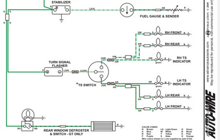

Je suis à la recherche du schéma de branchement de mon comodo.
Ma voiture sensée être de 1963 a été retouchée d'un peu partout et est équipée d'un comodo plus récent, sans doute des années 70.
Il fait clignotant, phare, appel de phare et klaxon en bout.
Je pense qu'un des départs clignotant est le fils vert/blanc sur cette photo. On le voit sur la première aussi.

Messages : 4926
Re: Problème clignotant.
"- Je décide d'alimenter le clignotant gauche, en panne, à partir de celui de droite qui fonctionne. Je débranche les deux clignotants et je relie le fil de droite et le clignotant gauche : ça marche !"
" Du coup, comme j'ai démonté le capot du comodo, je décide d'alimenter directement le clignotant gauche depuis le comodo à l'aide d'un fil volant.
Bingo, ça marche ! "
Y a aucune raison pour que ça ne fonctionne pas, mais j'ai l'impression que vous vous êtes perdu en chemin, hier vous disiez :
"Mon clignotant arrière droit ne fonctionne plus"
Si telle est la situation, votre souci se trouve sur le bloc feux AR droit, la ligne complète fil vert-blanc du cligno droit fonctionne sur le bloc de gauche, ne reste plus que le bloc de droite défectueux, un simple mauvais contact voir retour à la masse par la vis cruciforme de fixation à la caisse.

Messages : 4926
snakeed14
Ce bullet connector 4 voies n'en est pas la cause puisqu'il sert le voltage regulator, la vitre AR dégivrante, sur une B et le turn signal flasher, donc en amont du commodo.
Phyphygoy a raison, le souci est logé entre le commodo et le bloc feux AR G, le schéma explique tout.

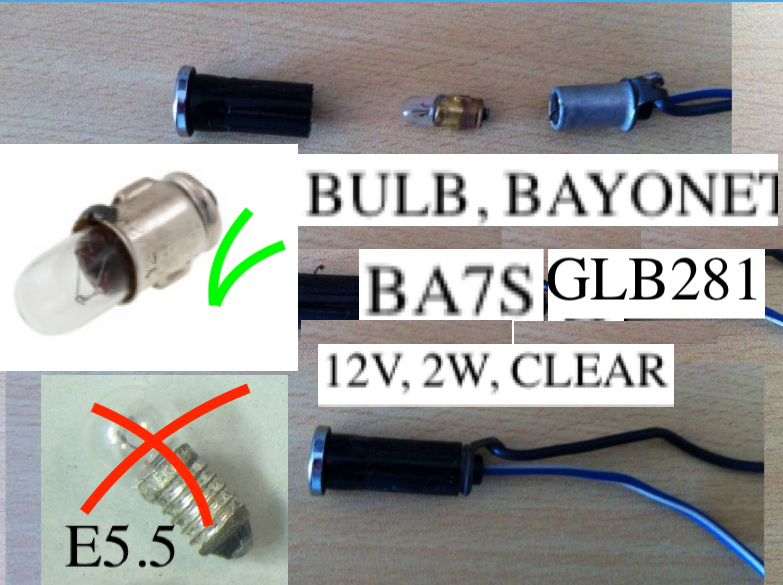

120 mA sous 12 V laissent penser à une résistance série comme la résistance ballast pour bobine, elle réduit l'intensité du courant dans le circuit.
Sur MGB une lampe E5.5 gravée 12V 2,1W montée témoin clignotants consomme 0,175A mesurés en série, pas aux bornes.
Ces E5.5 à filament peu sensibles aux vibrations deviennent de plus en plus difficile à trouver.

Messages : 16306
Une ampoule de 5 w ...? :party:
Une lampe montée témoin clignotant mesurée en série... avec quoi ?
Et aux bornes... elle consomme combien ???
Pour info : les clignotants et la lampe témoin d'un même côté sont montés en parallèle...
Attila est encore passé par là !
:che:
