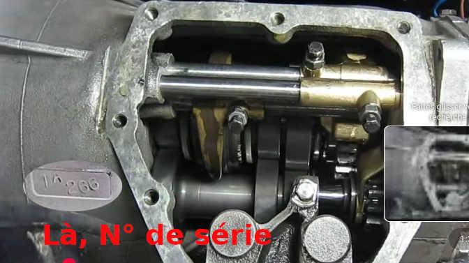

Voici une photo du numéro de la boite
Il est gravé dessus la date 16 07 1965 (je pense que c'est uniquement la date de l'overdrive)
La boite il est gravé 63740 ou alors 63710 je ne suis pas sûr
Pouvez vous m'aider a identifier de quelle boite il s’agit, j'ai le manuel d'atelier mais je n'ai pas trouvé cette information
Image Image

Je viens d’aller voir le nouveau « numéro » de boîte sur le dessus
J’ai jamais vu un numéro de série aussi petit j’ai le 4!

je vois que tu as fait un vrai reportage sur ta boite je vais aller l'étudier!

Peut-être ici, voir sur cette photo
