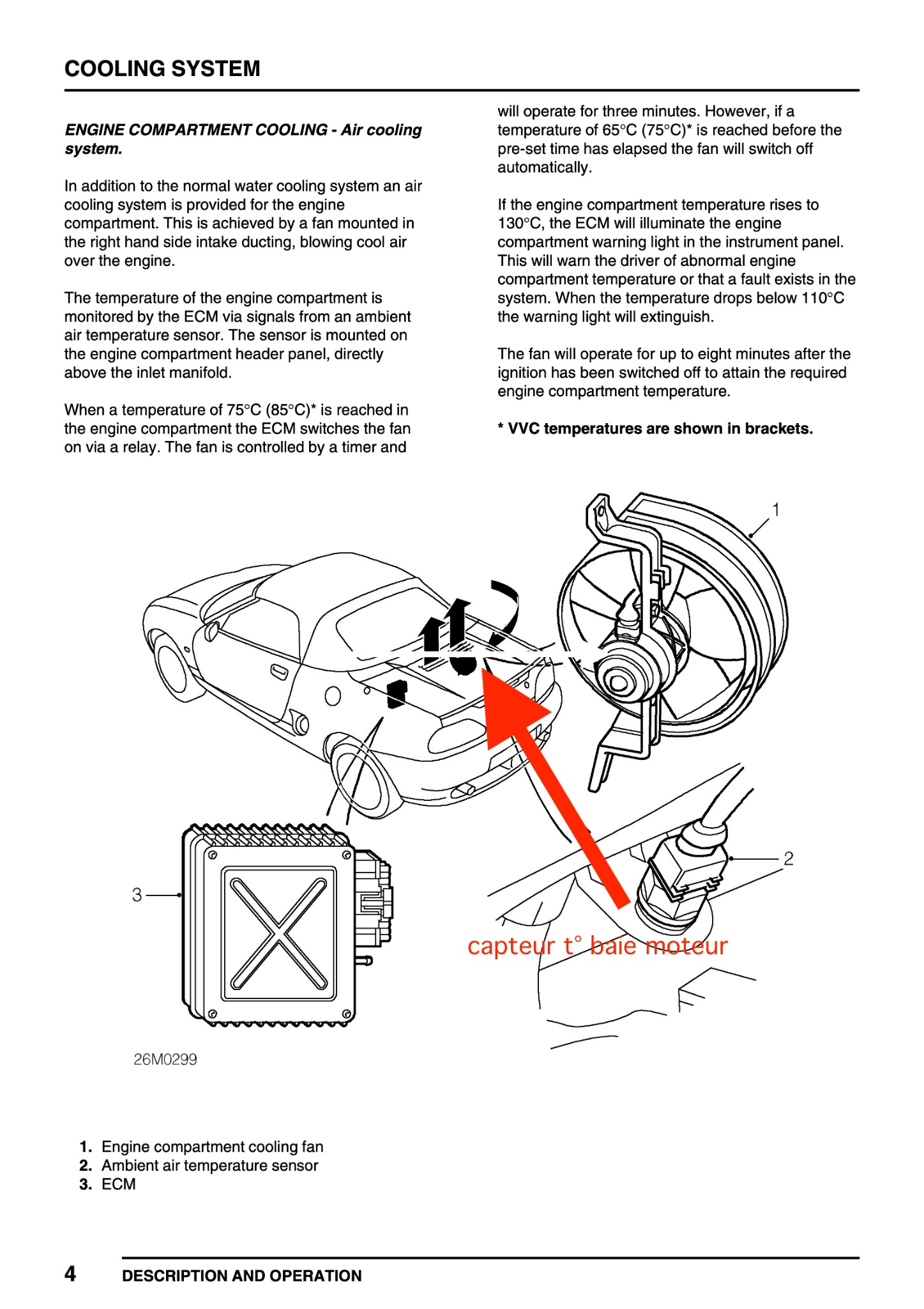

Bonjour, depuis peu mon ventilo d`ouïe latérale s enclenche des que j allume la voiture et tourne très longtemps après extinction.
Comment puis je faire pour régler ca
Messages : 4364
Re: ventilateur ouie laterale tourne meme a froid
Salut, il est possible que le capteur de t° baie moteur qui commande le ventilateur soit défectueux
