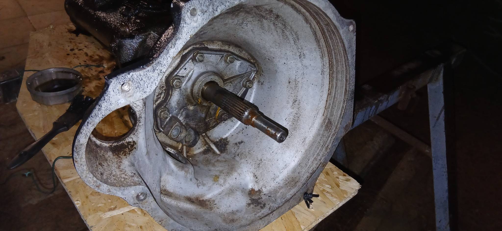

Bonsoir à tous
je viens de récupérer une boîte de vitesse de MK2.
Elle semble correcte bien que je ne l'ai ni nettoyée, ni démontée pour contrôler les jeux et l'usure.
Toutes les vitesses s'engagent et restent verrouillées. Pas de jeu sur l'arbre d'entrée ni sur l'arbre de sortie. Pas de jeu anormal entre entrée et sortie sur chaque vitesse.
Il manque la commande d'embrayage, fourchette, butée et axe. Si la plupart des pièces sont dispo, ce n'est pas le cas apparement de la fourchette.
Si quelqu'un en avait une dispo ...

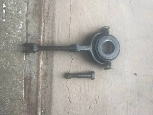

Il serait possible d'adapter une fourchette de B sur une boite de A (?).
This page shows a method to adapt mounting of the MGB clutch release lever to the MGA gearbox using the original MGA front cover.
https://mgaguru.com/mgtech/clutch/ct_102b.htm
et suivante ?
Et en occase :
(pas donnée !!!)
https://www.limora.com/fr/fourchette-de ... ge/201860/
Moins cher : la bonne référence ?
https://www.ebay.co.uk/itm/296107458588

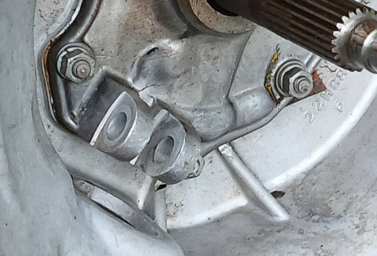

Orque a écrit : 12 nov. 2025, 07:09 Francky,
Au visuel, ce n'est qu'une BV MGB 3 synchros pour MK1, 65-67, seconde génération, avec arbre d'entrée et train fou de plus gros diamètres et sur 4 roulements à aiguilles (laysahft) au lieu de 3, un peu plus solide, même rapports de BV que sur la MGA.
D’après mgaguru, Clausager, et ce que j’ai lu sur différents sites et gourmands UK et US, elle serait bien spécifique à la MK2.
Il semblerait que les butées, mécanismes et disques des B soient de plus grandes dimensions.
Le support de pivot de butée moulé sur la plaque est plus haut sur la B, d’où la différence de fourchette.

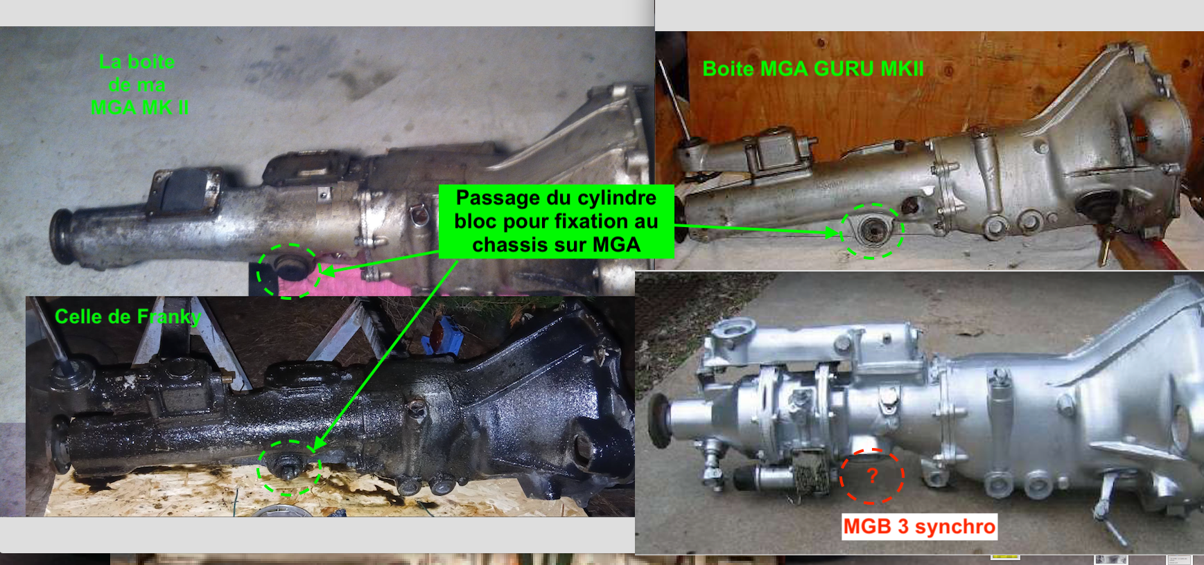

Plaque d'entrée BV MGB 3 synchros, MOWOG 22B55 AB en photo
Carter Ppal boite BV MG 3 synchros, non référencé
Rear extension, .............. ..................., 12H 151

Au premier coup d'oeil averti, la boite dont parle Francky (photo) est clairement une boite de MGA, accessoirement d'une MKII.
Boite AAAB.png (2.24 Mio) Vu 1370 fois
PS : j'ai écrit "cylindre bloc" à dessein.

le support est clairement plus court

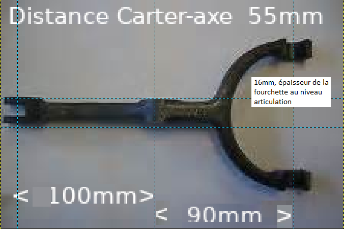

La forme de fonderie diffère, sans mesures rien ne tient, sauf déjà la ref. de la plaque AV qui a pu subir des évolutions de versions ie: AB de MOWOG 22B55 AB.
Voir photo ci-jointe établie depuis 1 fourchette de B mk1.
Elle représente la distance entr'axe récepteur embrayage - arbre d'entrée de boite, son déport et la largeur de passage de fourchette.

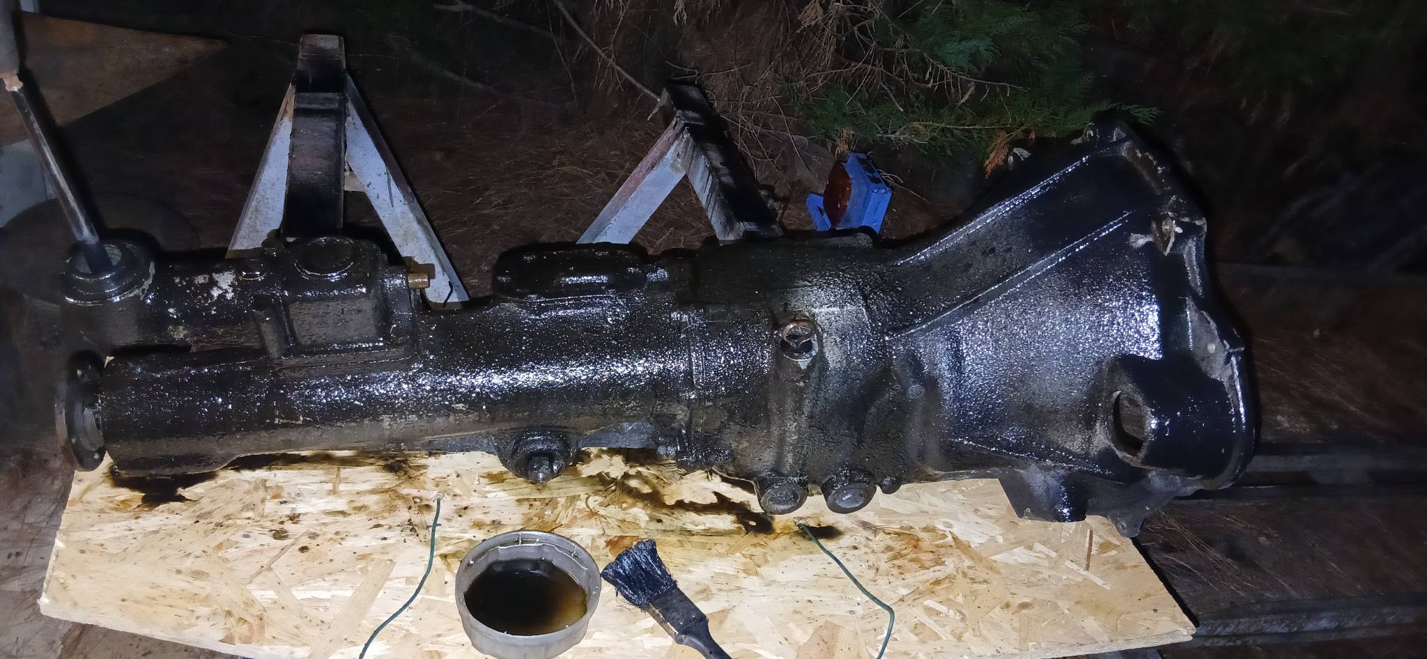

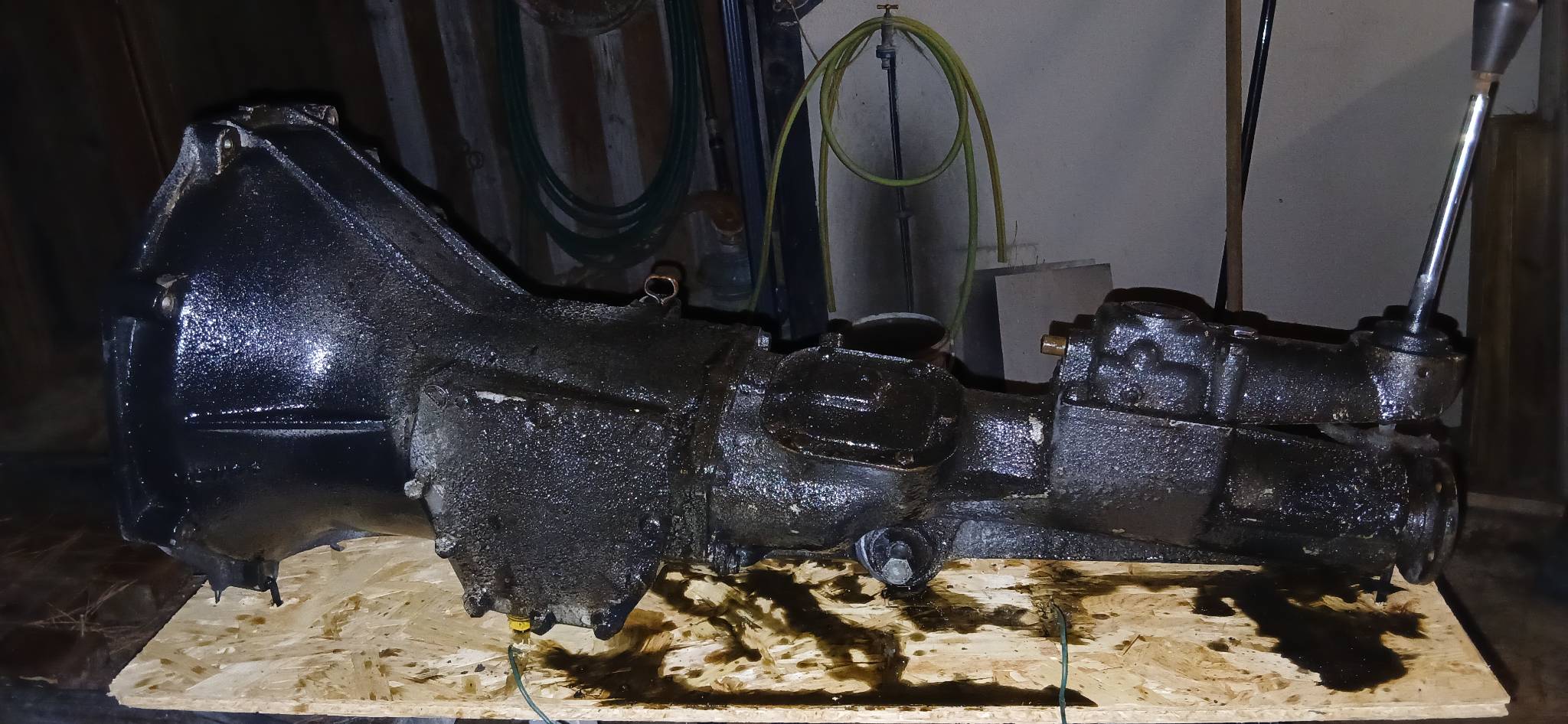

Voici la boîte après un premier nettoyage pour le stockage, en attendant son installation sur le 1622 quand je n'aurai plus que ça à faire !
Messages : 613
Re: Boîte MK2
Message par xtrm »
Elle paraît bien propre, l'intérieur est-il dans le même état ?
Messages : 1745
Re: Boîte MK2
C’est assez satisfaisant, apparemment.
