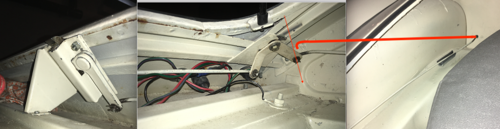

https://www2.mgcontact.eu/phpBB2/viewto ... &start=100 (2 avr. 2018, 22:03)
https://www2.mgcontact.eu/phpBB2/viewtopic.php?t=38076
Essaie de la repositionner à l'aveugle !
Au besoin, arrondis un peu le bout ...
PS : vérifiez la goupille de temps en temps...

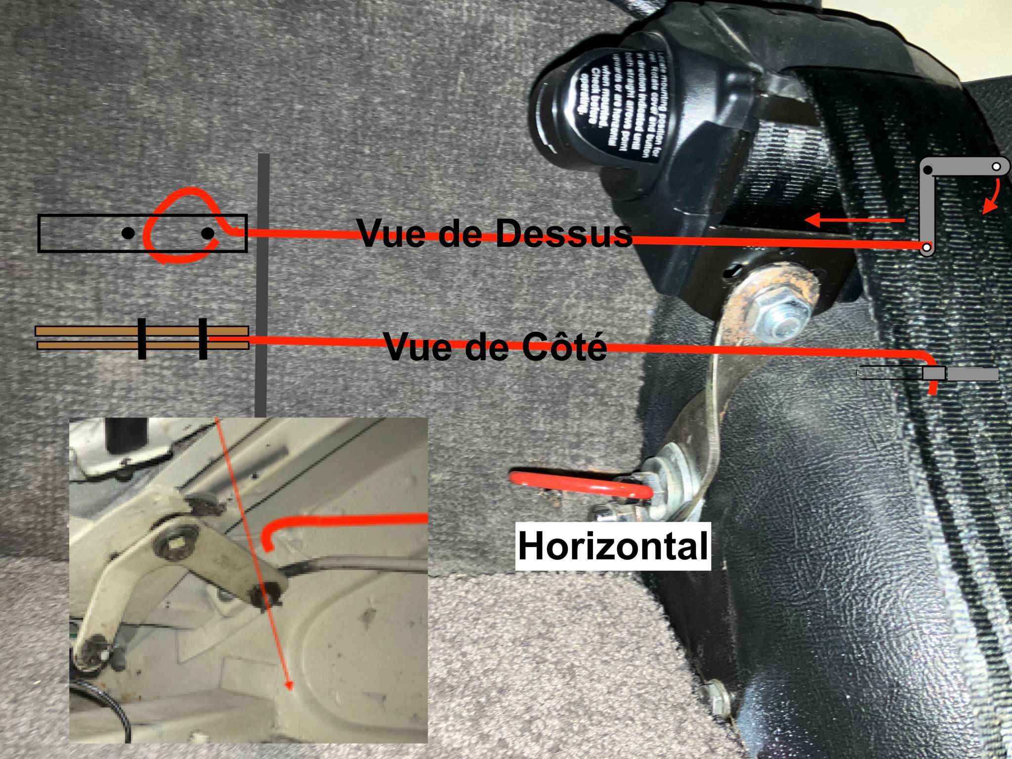

L'anneau en bout de tringle avec lequel on tire, il doit être vertical ou horizontal ?
Messages : 16443
Re: Tringlerie coffre.
horizontal ?
OUI
Tu devrais le pincer entre 2 planchettes (vissées) pour mieux le tenir/ le manoeuvrer: moins fatiguer et ne pas trembler...

Mon problème est résolu. Pas mécontent qu'il soit survenu à la maison.
Après plusieurs heures à tâtonner sans succès pour essayer d'introduire cette tringle dans son logement, je me suis résigné à percer un trou de 12 dans le plancher du coffre. De là j'ai introduit un tourne vis et j'ai poussé sur le levier au niveau de l'ouverture du coffre. Le tout m'a pris 5 minutes.
J'ai constaté que le levier dans lequel je devais introduire la tringle était à l'horizontal et non incliné comme sur la photo de JMAU. Peut être différence entre coupé et roadster....
Je ne risquais pas de pouvoir la remettre à l'aveugle, la moquette recouvrait le levier. Bien entendu j'ai retrouvé la goupille cisaillée.
Je vous conseille de vérifier ce point faible. Ca peut éviter une mésaventure.
Encore merci à JMAU pour les conseils et les photos.
Messages : 16443
Bien vu ... mécaniquement parlant, c'est mieux sur le roadster !
Capture d’écran 2025-12-09 à 22.12.58.png (889.07 Kio) Vu 604 fois
