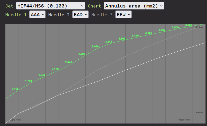

@Saby : Ok, j'ai confondu avec les carburateur de ma moto ...
@JMAU : j'ai regardé via le lien que tu a indiqué et les aiguilles disponible chez Datch.
Voici une visu sur les choix qui réduise la richesse, si j'ai bien compris le graphique :
Needle 1 est l'actuel : AAA
Needle 2 : BAD, serait plus linéaire, et moins riche sur tout les front.
Needle 3 : BBW, permet d’être plus vif dans les haut régime, pour revenir a la AAA.
@AMMG : La c'est chaud, je comprends l'anglais (un peu), mais l'année prochaine je fais la saint valentin avec Reverso ... j'ai passé une bonne partie de la soirée avec lui.
N’empêche que samedi, je reprends tout quand même.
AAA-BAD-BBW
AAA-BAD-BBW
Capture d’écran 2023-02-16 075555.png (61.81 Kio) Vu 3828 fois
Messages : 16411
Re: Re: [Yoko] MG B GT Year : 1974 - Réglage carburateur HIF4
Ce qu'il faut comprendre :
Il y a des aiguilles riches, standards ou pauvres. Mais ce n'est pas pour avoir un mélange riche, normal, ou pauvre dans le domaine d'une combustion "correcte" qui doit être limitée en "riche" par la puissance maximale et en pauvre par la consommation minimale, mais bien pour faire bouger ces 2 limites dans un sens ou dans l'autre.
D'autre part, à la commande, faire attention à la principale caractéristique d'une aiguille : son diamètre initial : celui qui correspond à celui du gicleur.

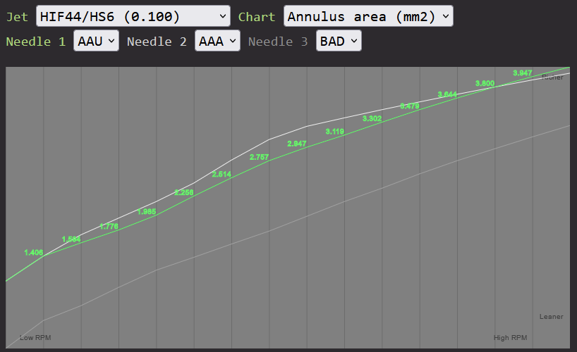

Image@JMAU : Ok, je crois comprendre la subtilité du chois de l'aiguille.
Par contre je dois admettre mon erreur sur les aiguilles actuel ...
Se sont de AAU qui sont actuellement monté.
Celle d'origine était AAA, mais après remise à neuf des carbus, le Kit était avec des Aiguilles en AAU.
AAU-AAA-BAD
AAU-AAA-BAD
Capture d'écran_20230216_140544.png (58.32 Kio) Vu 3798 fois
Du coup, si j'ai bien compris les explications :
Les aiguilles AAU, sont plus pauvres en fonctionnement standard.
Mais dans les haut régime elle devient plus riche.
Pour le diamètre, le gicleur était inclus dans le kit, donc full compatible.
Donc, si je prends le cas de l'aiguille en BAD, qui serait beaucoup plus pauvre sur tout les régimes.
Je risque de me retrouver avec une voiture tout molle du moteur en conduite ?
Messages : 16411
JMAU a écrit : 11 févr. 2023, 17:27
Richesse à 2.5 tours
Je comprends Vis de Richesse dévissée de 2,5 tours à partir de la vis en butée (serrée à fond).
Ce n'est pas vraiment une bêtise mais presque...
Le réglage de base est en fait réalisé en enrichissant (vissant sur un HiF) à partir de la position du jet affleurant la rampe du carburateur.
C'est évidemment plus précis que de partir de l'autre côté... et ce n'est pas le même nombre de tours..
Le pas de la vis de réglage fait environ 0,8 mm.

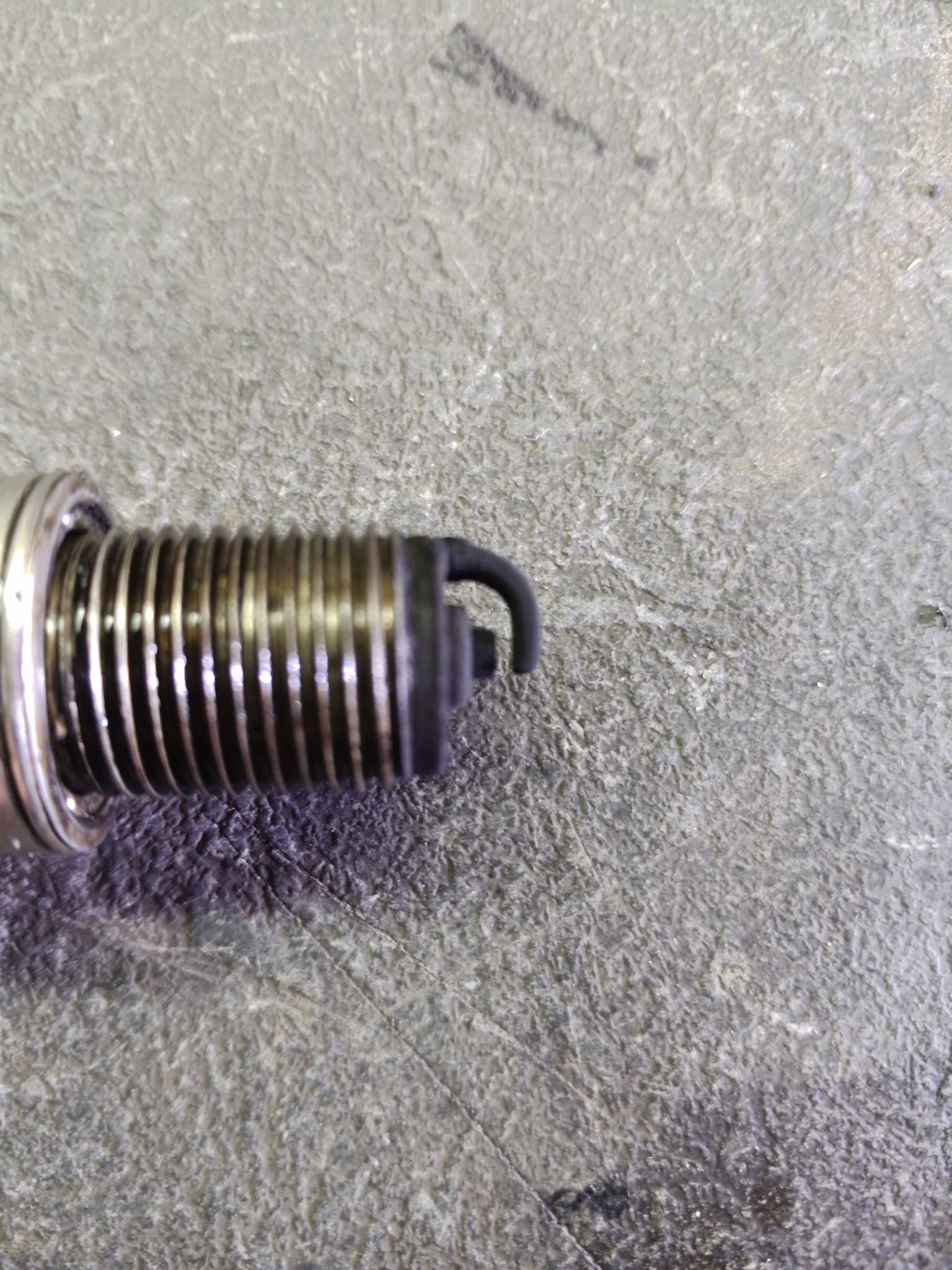

Les bougies a 2.5 tour :
A 2.5 tour
A 2.5 tour
Yoko
Messages : 271
Enregistré le : 22 nov. 2019, 11:05
année : 1974
Re: Re: Re: [Yoko] MG B GT Year : 1974 - Réglage carburateur HIF4
Message par Yoko »
Dimanche, il y avait une bourse Auto organisé par le Club Retro Macairois.
Nous y sommes allé avec ma fille, pour voir de belles voitures et faire un tour à la bourse.
Et fait une rencontre juste en arrivant, avec un propriétaire d'une MGB et d'une TR6.
Nous avons donc fait environ 60km.
Ma MGB GT marche très bien, de bonne reprise, et un ralenti stable.
Mais, les bougies reste Noir, pleine de suie ...
Du coup, je me suis posé une question.
Et si cela venait de l'allumage, peut être l'ai je mal réglé ?

Dans mon cas : noir et sèche.
Donc mélange trop riche.
Pour l’appauvrir, il faut donc que je continue à desserrer la vis de richesse.

Si vos 4 bougies sont de cette couleur, déjà bon point de départ et elle fonctionne bien dites vous. :)
Certe un peu riches à 2,5 tours de vis, vous pouvez dévisser d' 1/4 ou ieux d' 1/8 de tour avec toujours la meme valeur d' angle sur les 2 carbus puis juger sur route et controler de visu après un bon trip. SI ça ne vous convient pas, il est possible de faire retour arrière.
