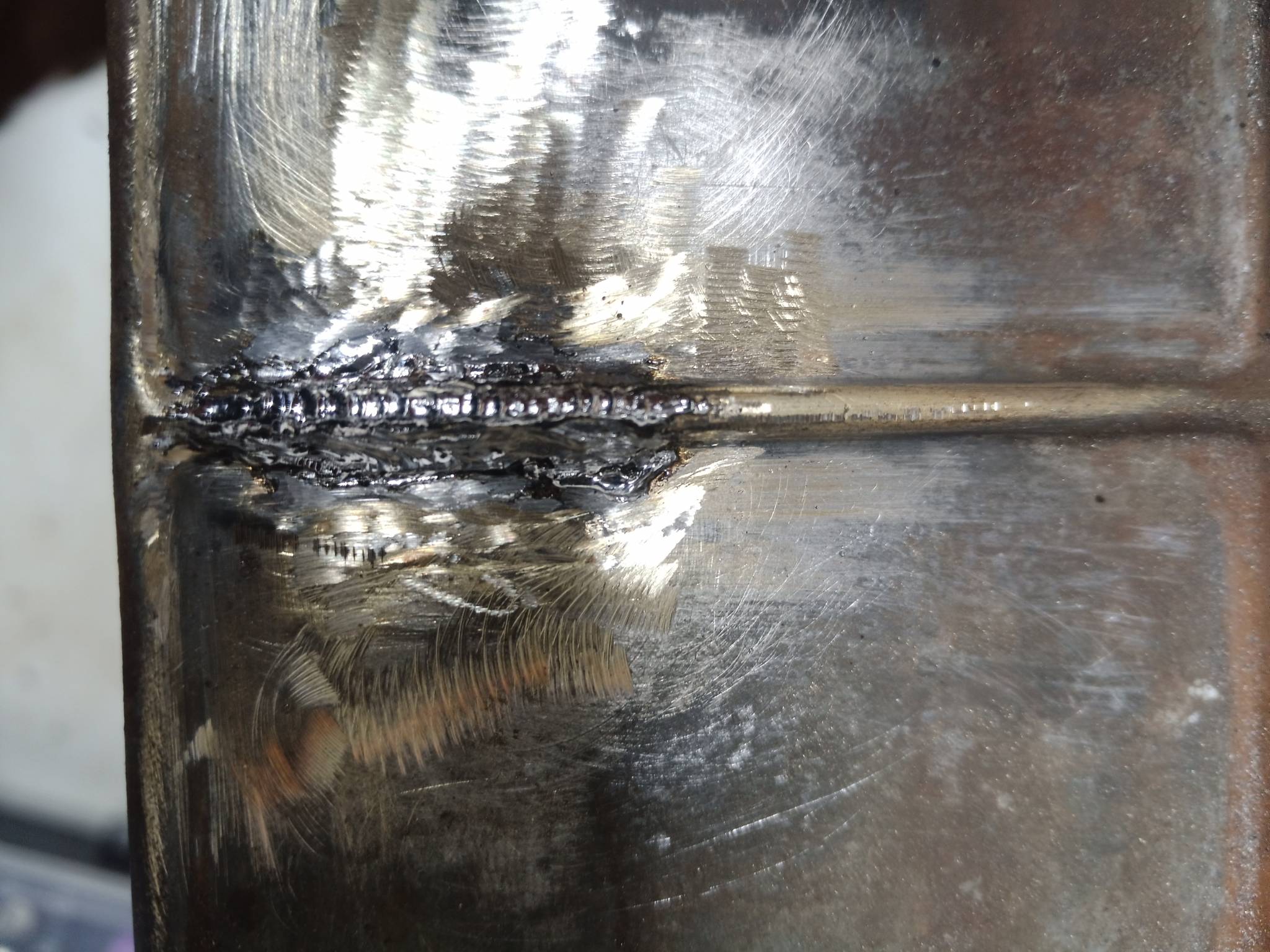

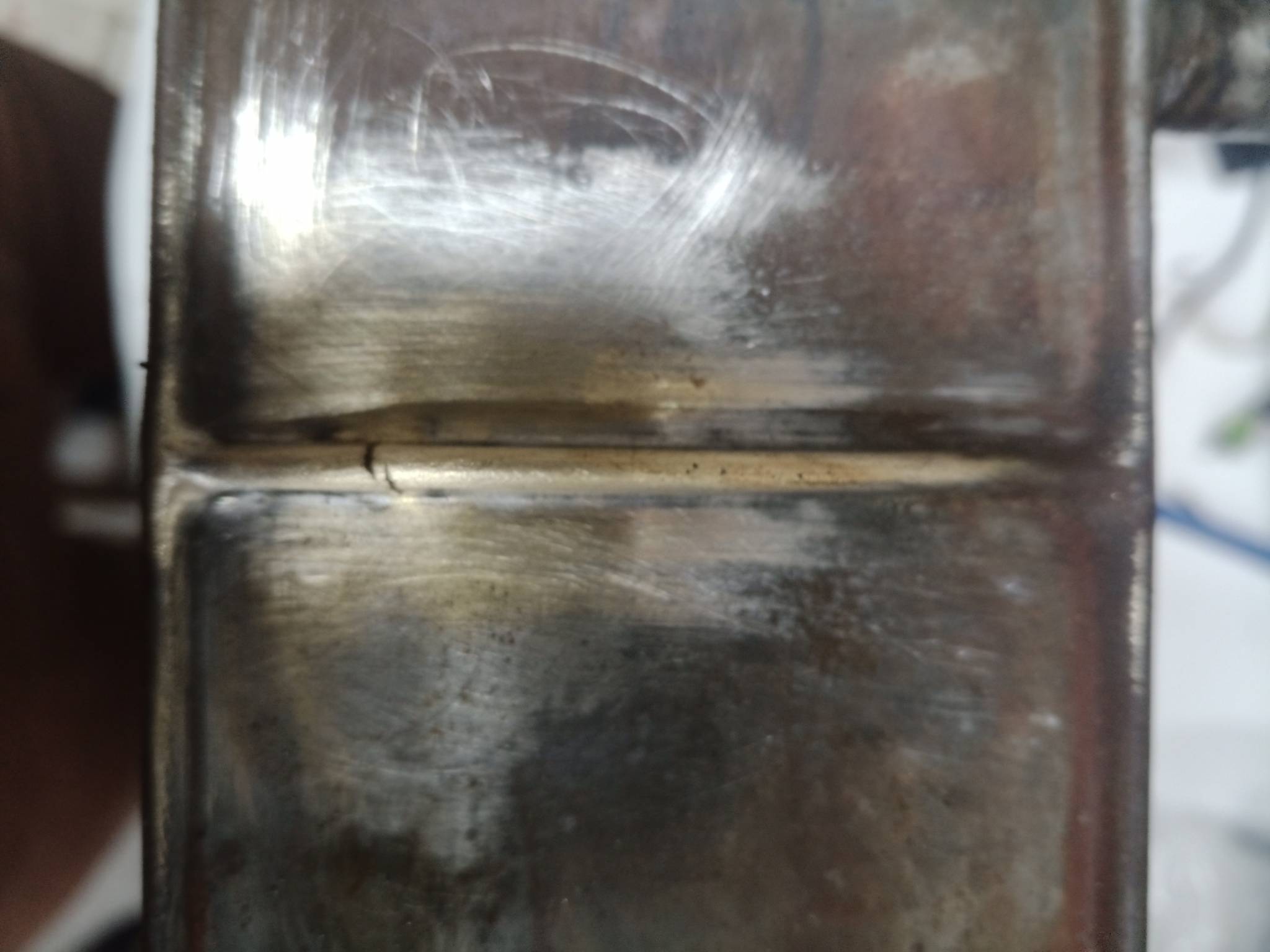

De colère je démonte le tout hier soir, et voilà le résultat :
Une fuite sur le radiateur de la ventilation.
Une petite soudure :

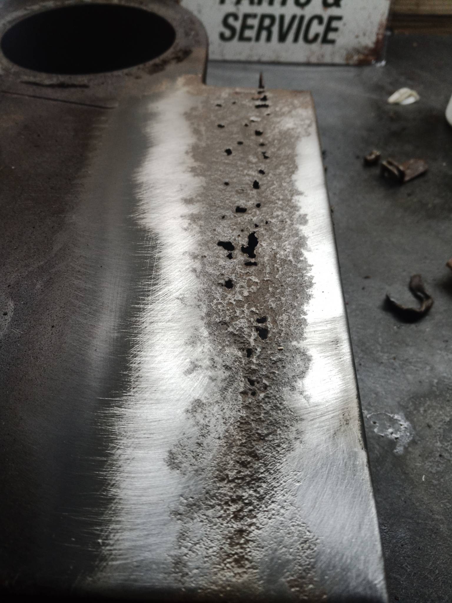

Mais maintenant il faut s'occuper du reste :
Sans parler du volet ...
Un bon décapage un peu de résine, ponçage et peinture ...
