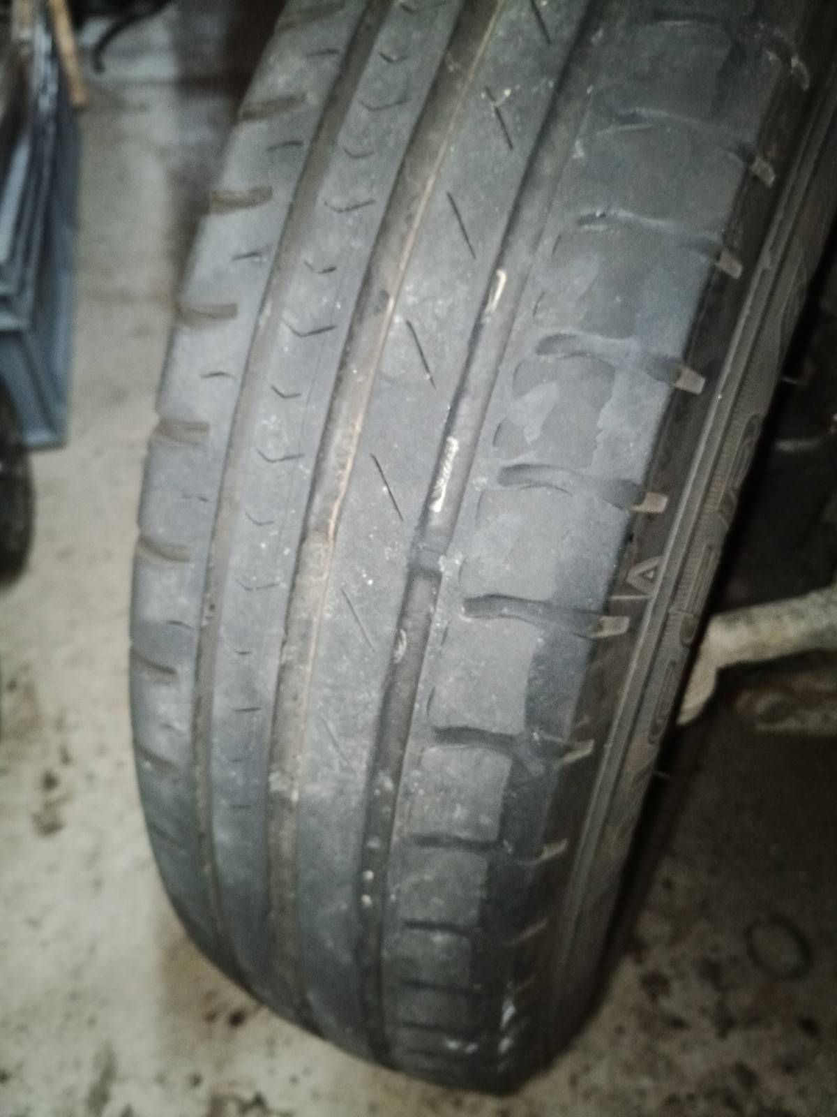

Re: Re: Re: Re: [Yoko] MG B GT Year : 1974 - Réglage train avant
Salut,
Petite question de réglage pour le train avant.
la roue de Gauche, à le pneu bien attaqué à l'intérieur : Comment puis je faire le réglage, pour que cela ne continue pas.
- Messages : 21522
Comment
en ce qui me concerne, personnellement, moi-même, je fait régler le parallélisme chez mon marchand de pneumatiques, cela me coûte 67 euros.
il ne faut pas oublier que la dimension originale des pneumatiques était de 155R14, en admettant que l’épure de suspension ait été étudié pour. là on en est loin …

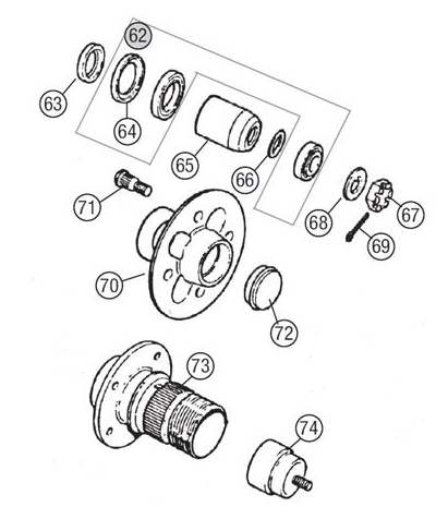

Peut etre aussi vérifier que le train avant d' une conception anté déluvienne ( bague bronze sur tourillons et graissage ) ne mérite pas un controle complet avant réglage ?
- Yoko
- Messages : 271
- année : 1974
Est ce que cela sera la rondelle N°66 qui permet d'ajuster le réglage :
Car sur le pneu qui est fortement usée, de ce coté il n'y a pas cette "rondelle" ...
- Messages : 21522
en effet la/les rondelles, il peut y en avoir plusieurs, permettent de régler le jeu dans les roulements coniques.
il est fort probable que l’usure des pneumatiques est plutôt issue d’un défaut de parallélisme, ou bien d’un autre défaut dans la géométrie des suspensions. les bancs de réglages moderne sortent toutes les valeurs d’angles dans les suspensions. il faut rappeler que sur la mgb seul le parallélisme est réglables

Effectivement, avec les règles qui reportent les mesures à environ 2 m, c'est certainement beaucoup beaucoup plus précis.
Je trouve que celui de Facom doit être encore mieux. Mais en voyant le système de serrage sur la roue, qui est particulièrement ingénieux, comment le trouver ou pourquoi pas ce le fabriquer ?
Quelqu'un a une idée ?
Par contre, lorsque je vois l'usine à gaz que cela représente, pourquoi ne pas réfléchir à l'utilisation du laser.
J'ai vu une vidéo (qu'il va ma falloir retrouver) qui plaque une petite règle avec un laser contre la jante, réalise la mesure à 2m, déplace d'un demi-tour le véhicule, et de nouveau mesure. Ce qui donne l'écart. Bien entendu avec deux règles et laser.
Quand pensez-vous ?
Quand pensez-vous ?
- Yoko
- Messages : 271
- année : 1974
J'avais fait cela sur mon Camping Car ...
Un mètre de référence et une tige de 1metres pour faire le point.
Par contre, par manque de connaissances, je ne l'ai fait que vers l'intérieur.
Et cela m'a pris beaucoup de temps, et surtout je m'y suis repris plein de fois.
Avec l'appareil, j'aurais mis moins de temps, et cela aurait été plus efficace.
