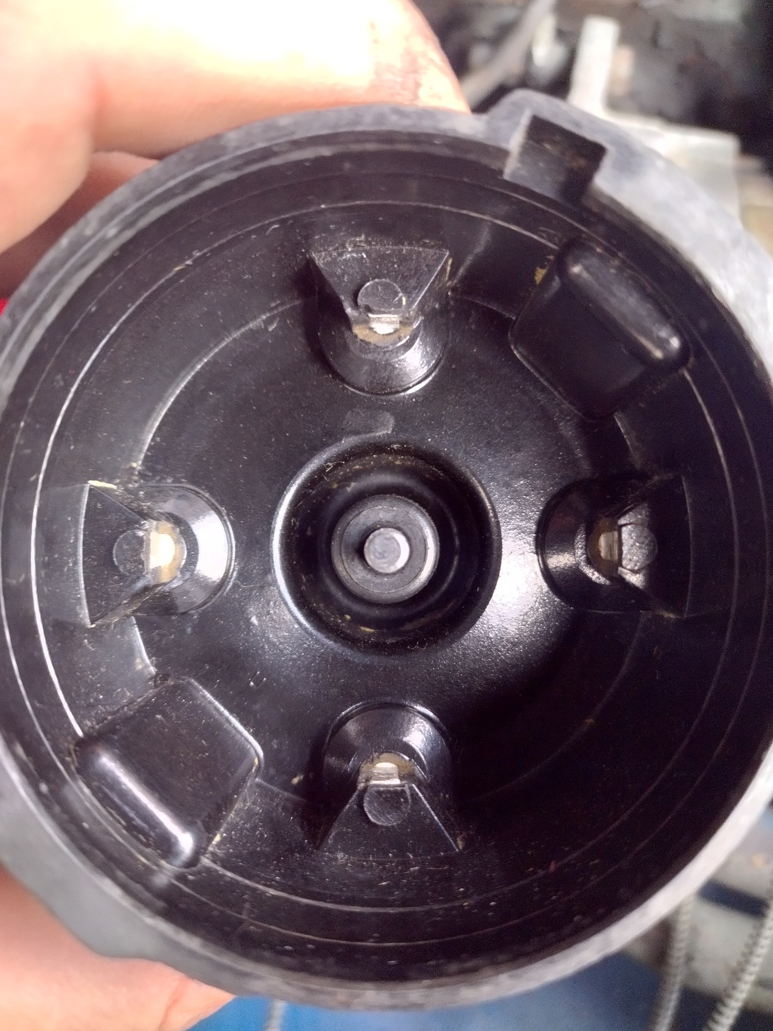

Effectivement j'ai une fuite au niveau de la tête d'allumeur, des que j'approche ma main quand le moteur tourne je reçoit une décharge.
Je vous envoie une photo de cette tête, j'ai l'impression qu'elle est un peu usée

Si vous prenez une décharge en approchant la main, il serait peu onéreux de changer les fils de bougies (cables d'allumage) et la tête d'allumeur en bakélite

Oui les pièces ont été expédiées hier
