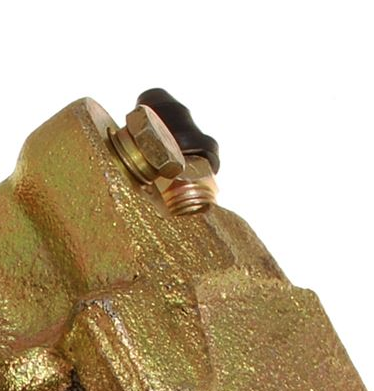

Le purgeur est l'embout vissé qui dépasse, à côté de l'arrivée du flexible sur l'étrier.
Re: Re: Re: Re: [Yoko] MG B GT Year : 1974 -Frein avant qui (sur)chauffe
Posté : 28 sept. 2023, 11:06
par Yoko
Ok, la fameuse vis de purge.
Lors du changement des joints, j'avais remarqué une autre vis, mais fermer qui se trouve prés de cette vis de purge :
Capture d'écran 2023-09-28 115842.png (187.08 Kio) Vu 4088 fois
Donc je reste sur la vis de purge.
Purge fait une dizaine fois, mais dont le résultat n'est pas top.
Le premier coup de pédale est long ...
Donc, par déduction de ton retour Saby, il y a un soucis sur le système de freinage ?
