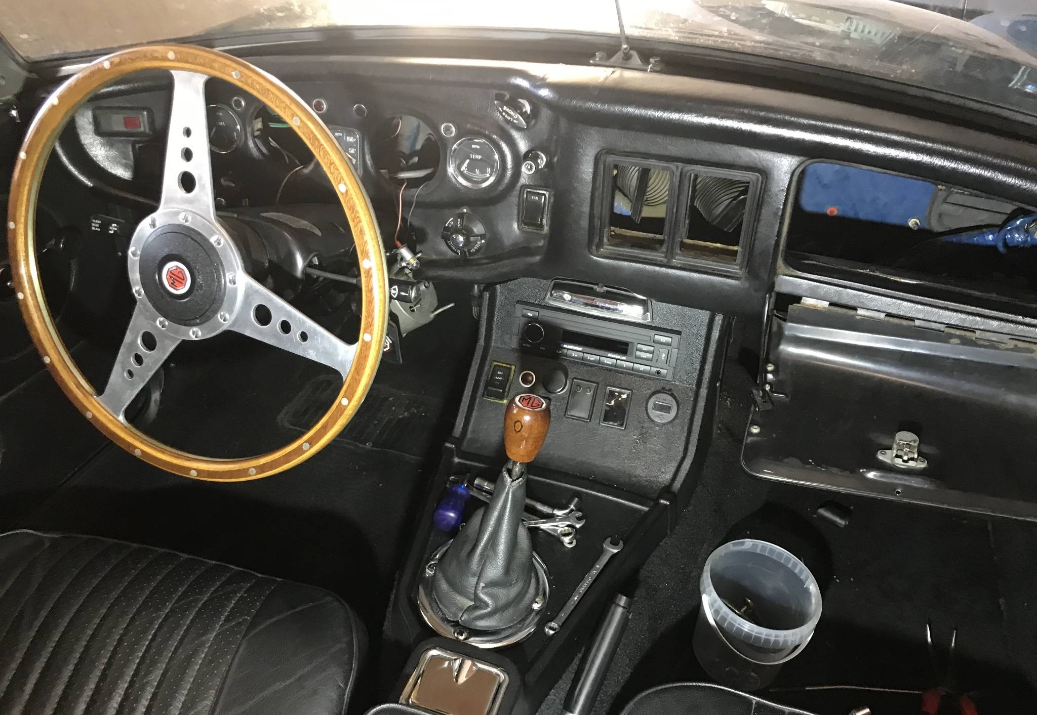

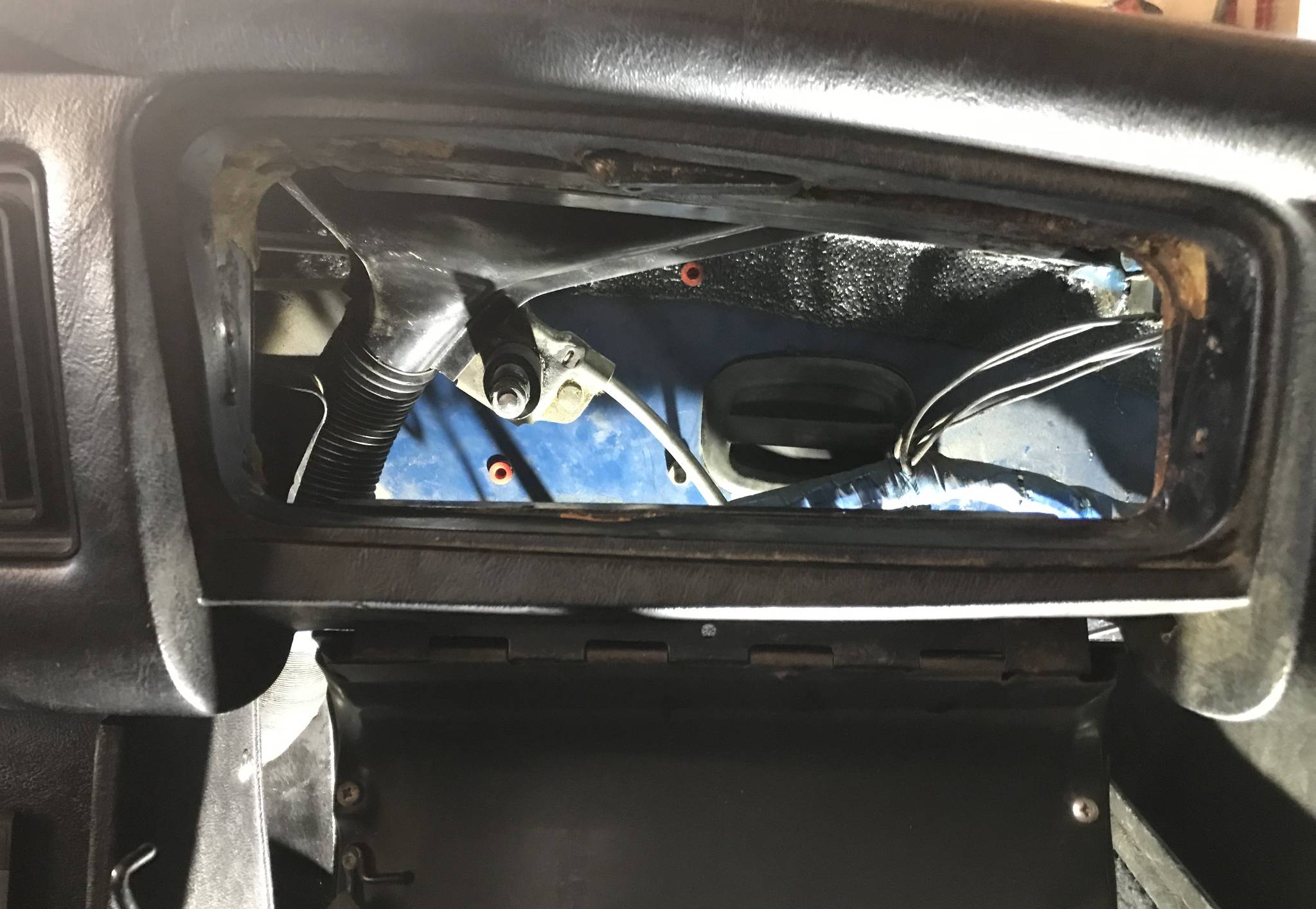

pour accéder au démontage de la tringlerie, il est nécessaire de démonter la boite à gants qui permet l'accès aux vis ( 3 ) qui tiennent la bouche de la ventilation du pare brise
mais ce n'est pas pour autan que la tringlerie descend à SUIVRE

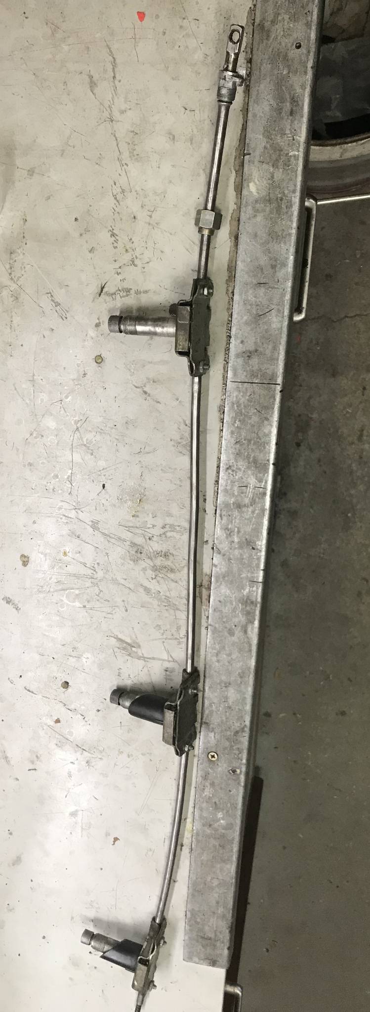

afin de sortir toute la tringlerie des essuies glace il m'a fallu démonter les aérations le compte tours et le compteur de vitesse afin de pouvoir passer les mains car derrière c'est un sacré m..dier

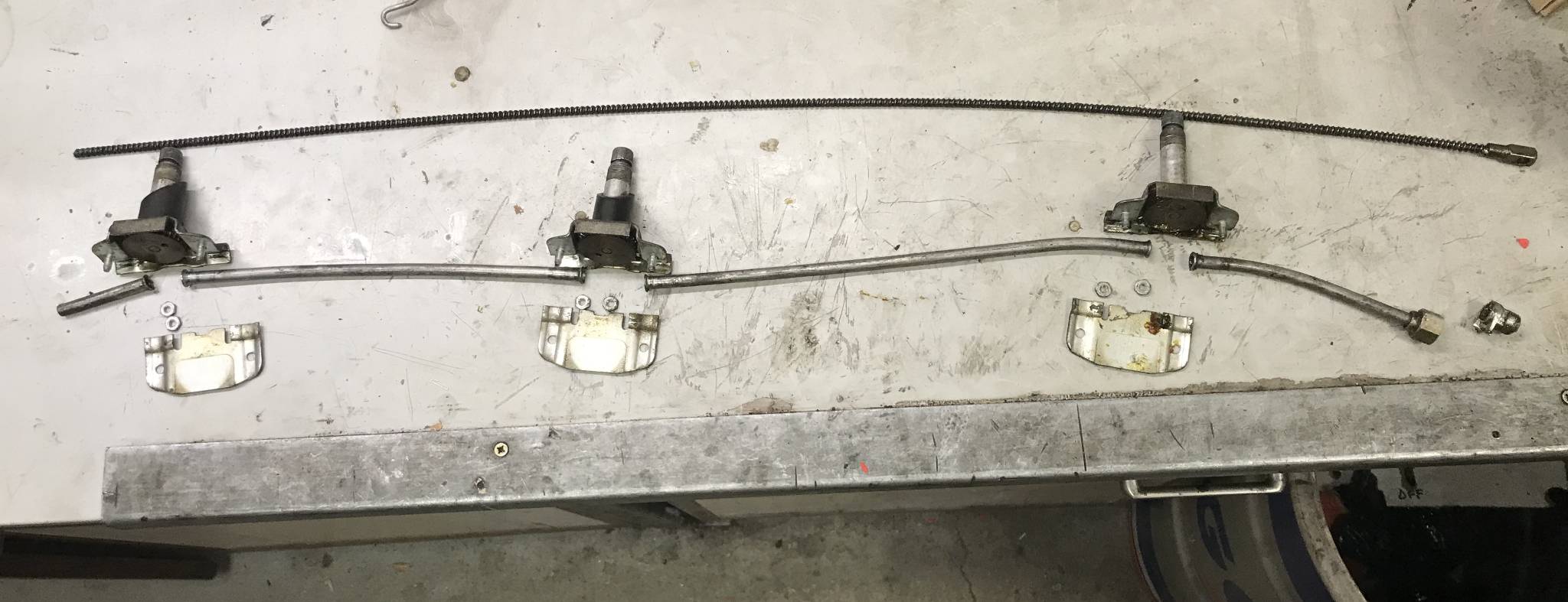

et enfin j'ai pu sortir la tringlerie que j'ai démontée pour la nettoyer
le câble cranté ne circule pas convenablement surtout dans le 2ème fourreau à droite je pense qu'en le redressant j'arriverai à avoir une meilleure coulisse.

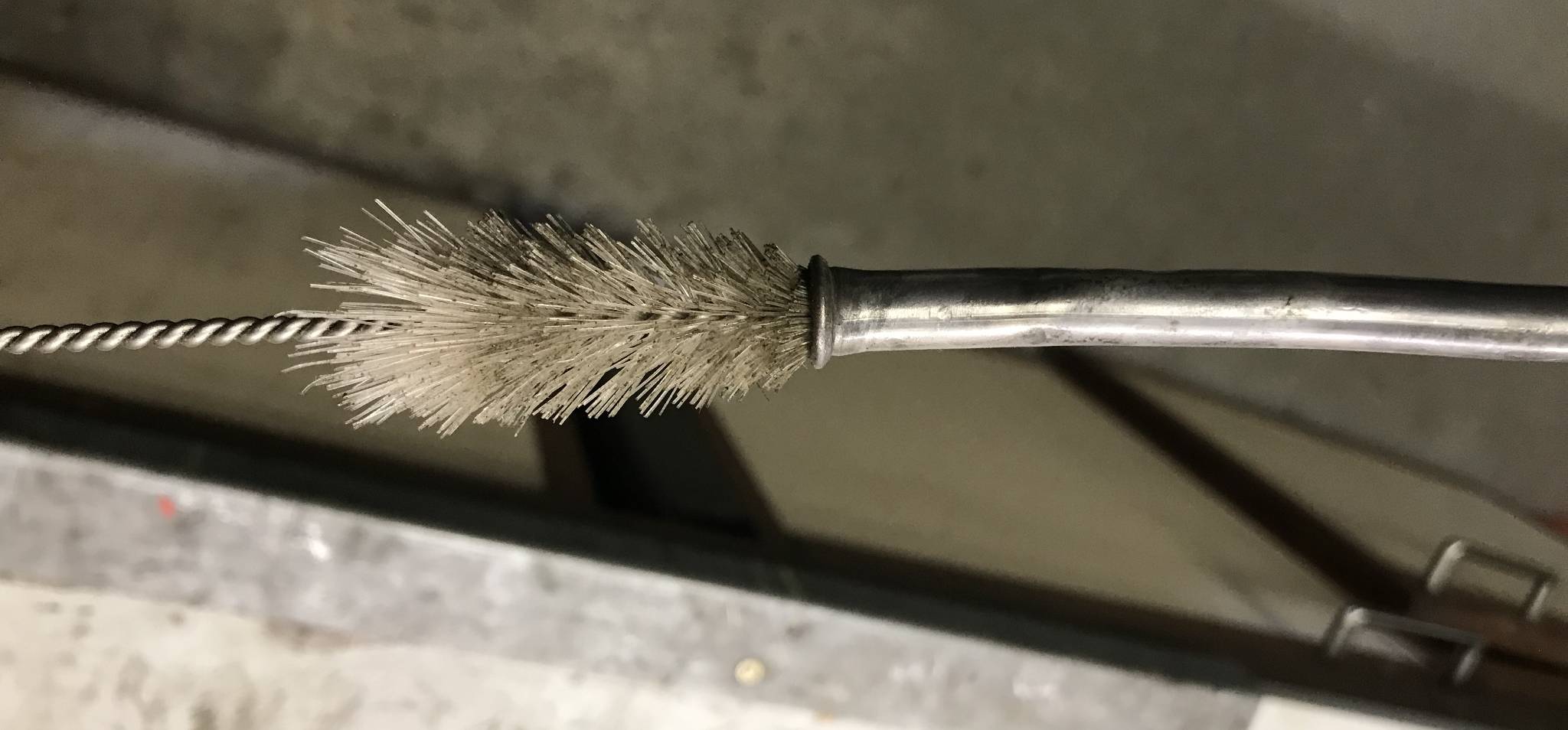

après avoir bien redressé et nettoyer les guides de la tringlerie avec du dégraissant frein et un petit coup d'écouvillon
remontage de l'ensemble
et remise en place difficile avec 2 mains , reste plus qu'à commander les joints et un écrou un peu abimé à remplacer
