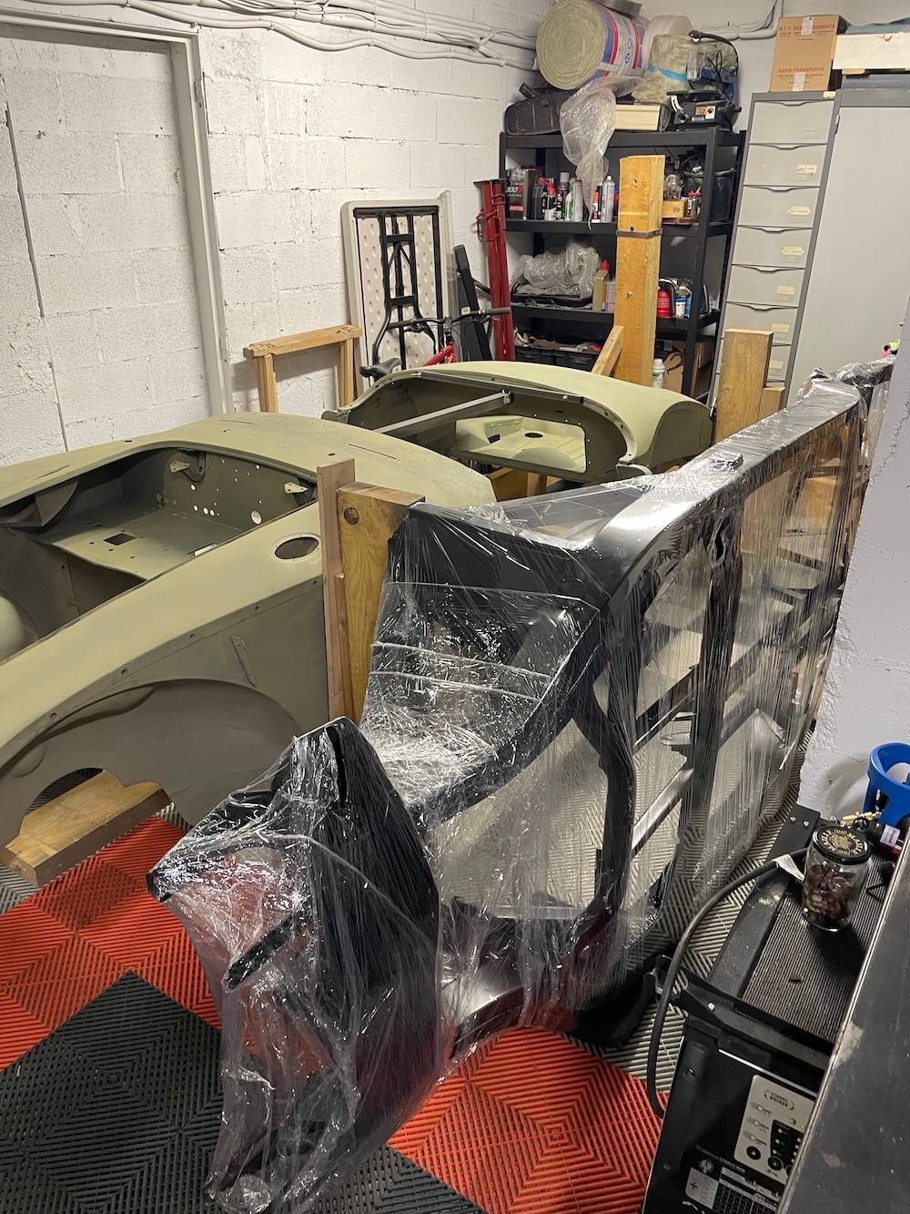

En tout cas prochaine étape, les derniers redressages/finitions puis apprêts garnissant / sinto.

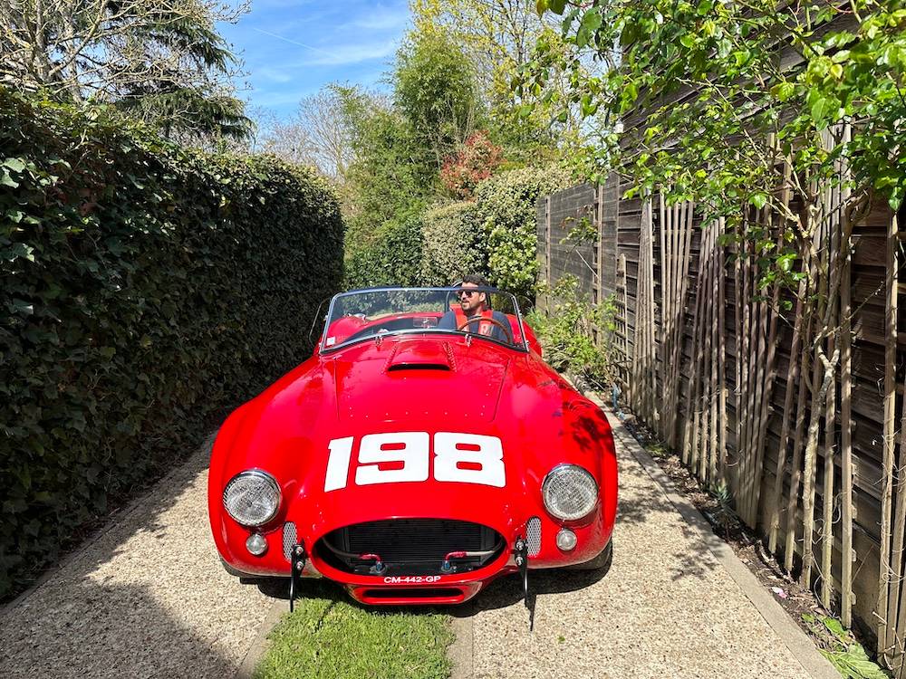

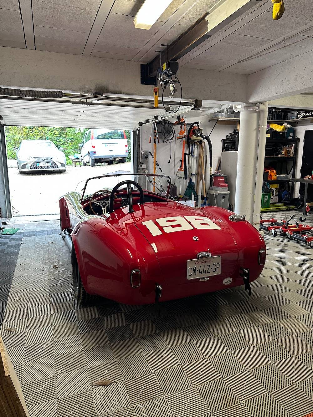

Je viens de changer la Caterham pour un modèle qui pourrait vous plaire : une Cobra Superformance, une oeuvre d'art. Elle est dans la configuration de celle de Dave Mcdonnald, qui courait pour Shelby en 1965.

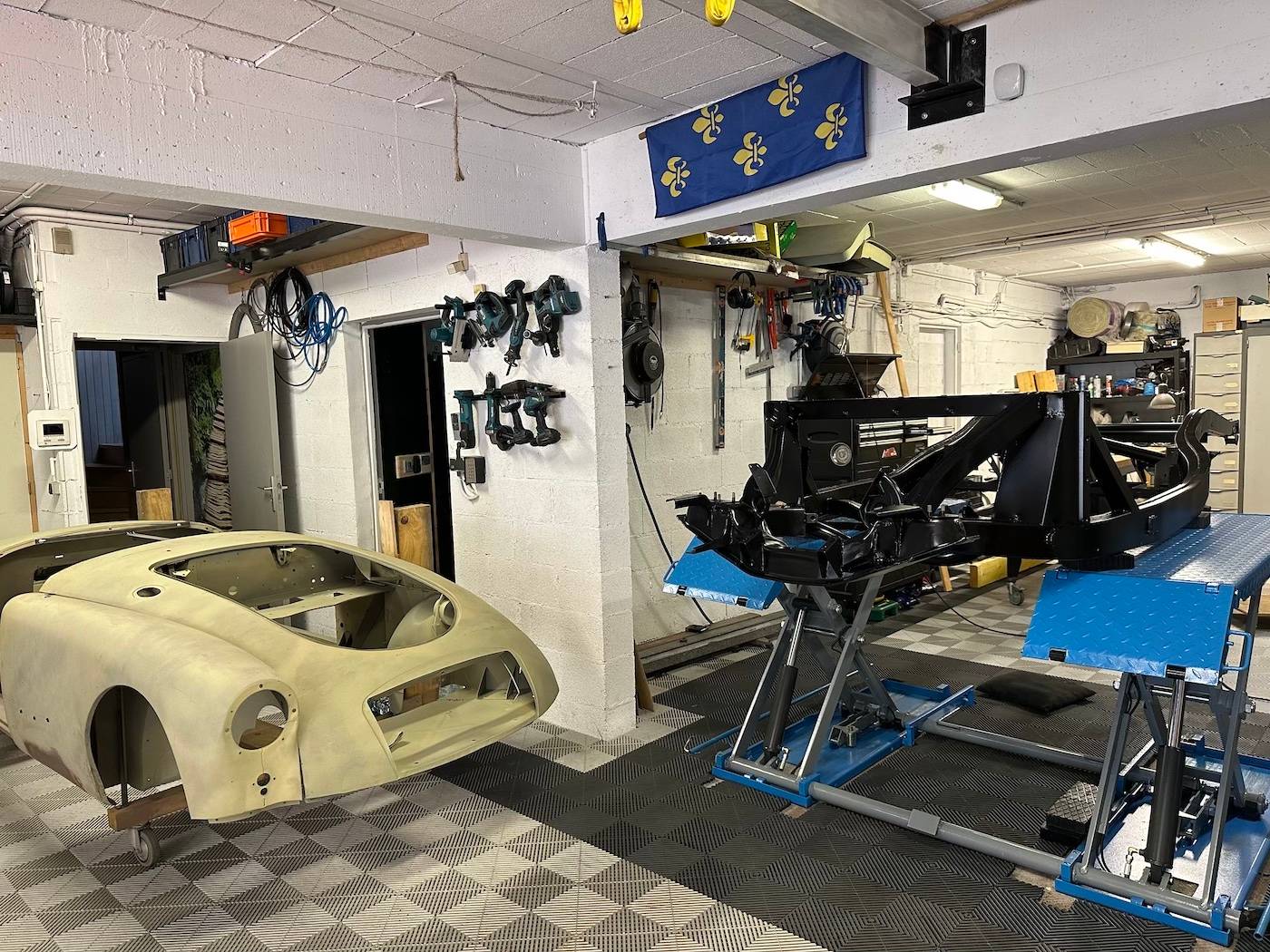

Je reprends enfin la restauration de la MGA, je n'ai pas mis les mains dedans depuis plus d'un an.
Après une réorganisation complète du garage, je suis prêt pour finir ce projet.
Entre temps, j'ai équipé le garage d'un pont ciseaux, ce qui va me faciliter la vie pour le remontage du chassis.

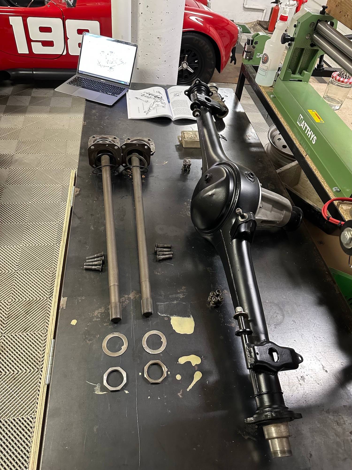

J'ai commencé a faire l'inventaire des pièces de suspensions / freinage pour remonter les trains roulants, afin de pouvoir déplacer le chassis facilement.
