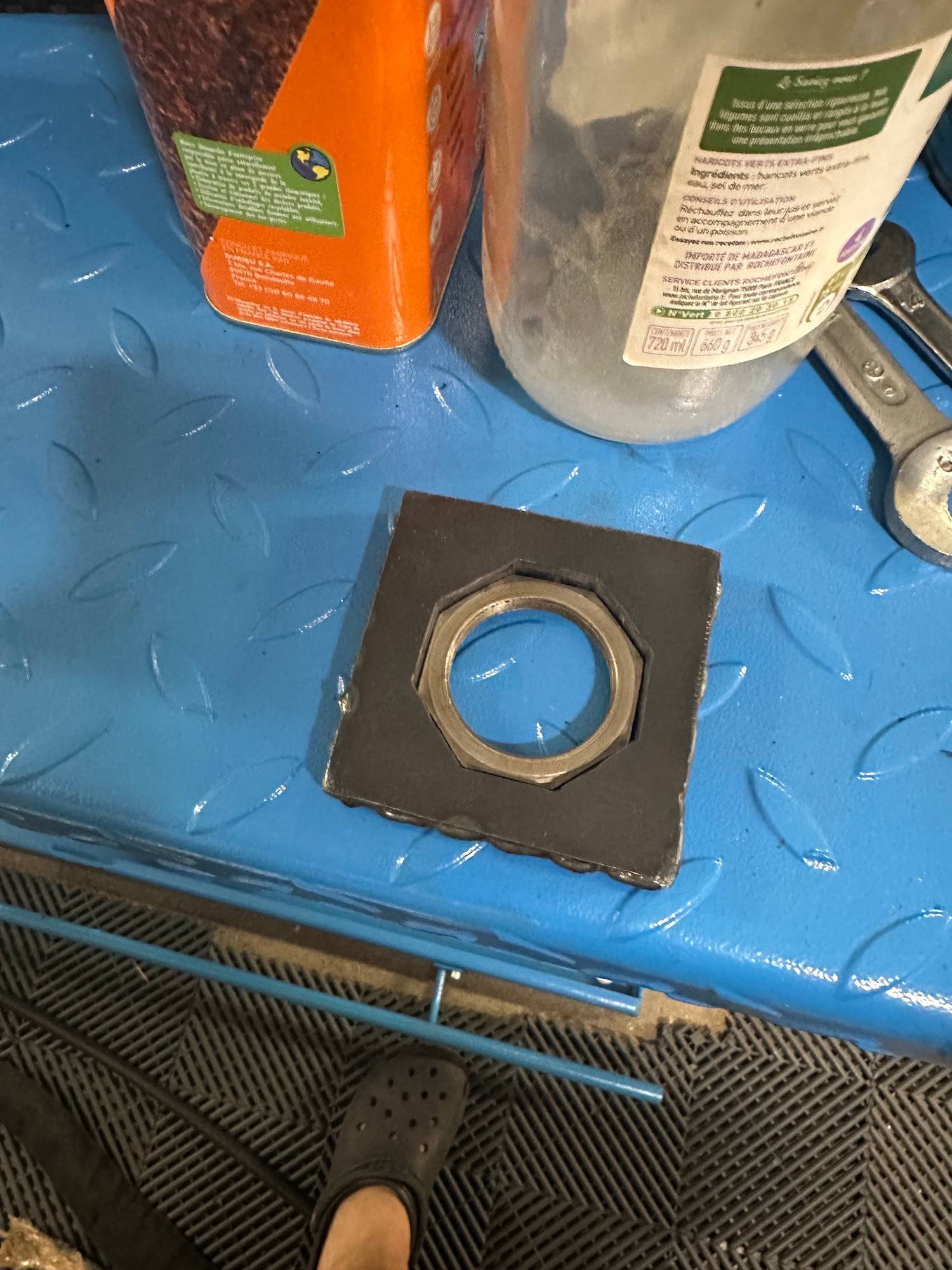

Je décide de me fabriquer une "rotisserie", c'est un dispositif qui me permettra d'avoir un accès facile à toutes les parties de la voiture, pour travailler confortablement : je veux mettre toutes les chances de mon coté de faire du bon boulot, et souvent quand on est fatigué, dans des positions foireuses, on a tendance à s’énerver et la qualité s'en ressent.
Au début je compte faire ma rotisserie acier, mais vu le prix des vrais profilés (laminé a froid minimum 3mm, pas des du 1,5 de grande surface), pour faire un truc de 5mètre de long, ça n'ira pas. Je me rabat sur un mix de bastaing, assemblés avec de la tige fileté de 14, et deux parties en acier accrochées au châssis.
La structure générale est terminée, je peux ajuster la longueur, et quand l'auto sera en place je verrouillerais les deux parties avce les tiges filetés.
Je me sers du Palan pour ajuster l'auto au mieux, ça me permet de régler les hauteurs pour atteindre l'équilibre, pour que l'auto pivote sans effort. On voit que j'ai baissé les axes, sur la photo finale : ça touchait les linteaux.
Version finale, je pense faire un cerclage acier au niveau des axes. J'ai encastré un tube en acier dans le bois, sur lequel vient reposer un fer rond de 12mm.
Au total l'auto doit peser 180 kg, et 150kg sans les ailes.

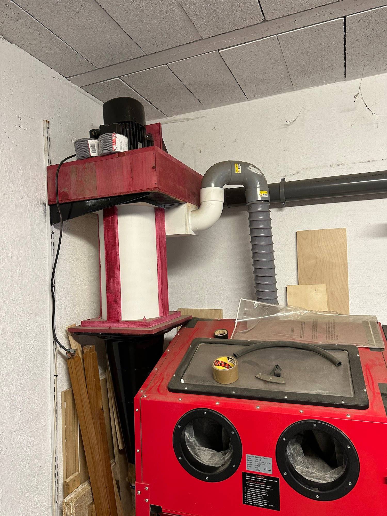

Après avoir fini de sabler / phosphater tout les élements de carrosseries, il fallait bien sortir la rotisserie et sabler la partie "exterieur" de la caisse.
Mon but étant de la mettre au plus propre, bosser dessus cet hiver (remplacement des pieces, ajustage etc...) pour ensuite séparer le chassis et la caisse, sabler les parties non sablées, et faire le chassis.
Je me sers du chassis comme marbre pour les bas de caisse, mais je préfère bosser sur du propre, donc j'ai opté pour le sablage en 2 étapes.
On peut voir ma sableuse à surpression fait maison.
Sa seule faiblesse c'est le tuyaux qui relie mon "pistolet de sablage" fait maison et la cuve. Au final, après avoir usé plusieurs vieux tuyaux pneumatiques, j'ai opté pour la solution la moins chère : j'utilise du tuyaux d'arrosage premier prix. Je peux sabler environ 10 heures avec une section, avant que l'abrasion interne fasse céder sous la pression. Donc avec un tuyaux a 15 euros je peux faire environ 30 heures.
Vu que la sableuse ne m'a rien couté, ça me chagrinait de dépenser 150 euros pour un tuyaux en caoutchouc spécial sableuse.
J'ai fais le phosphatant directement, en exterieur, après soufflage, nettoyage complet et "essuyage" complet avec de l'isopropanol.
Pour ce résultat, j'ai passé environ deux séances de 6 heures. c'est long, très fatigant de ramasser le sable, et d'etre dans la poussière. Mais le plus dur est fait.
