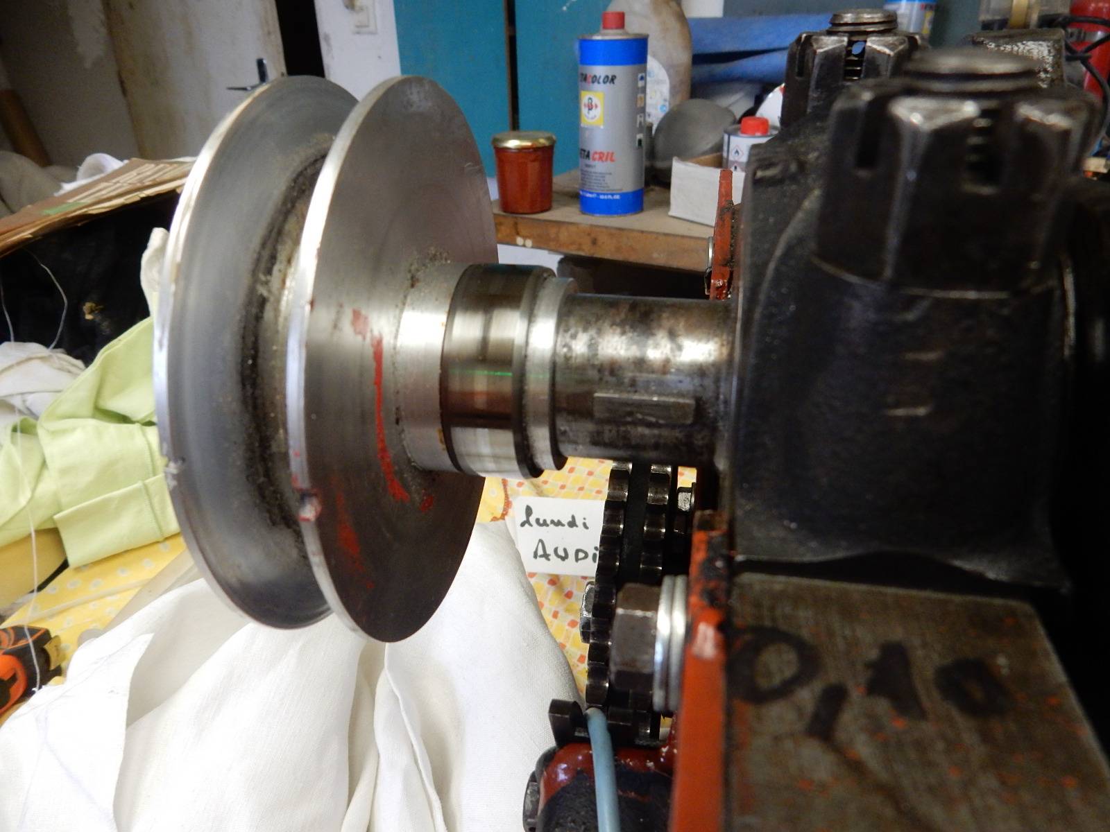

Quelques photos de l'avancement de la refection moteur .
moteur mg 001.JPG (183.56 Kio) Vu 2043 fois
moteur mg 002.JPG (176.27 Kio) Vu 2043 fois
moteur mg 003.JPG (149.24 Kio) Vu 2043 fois
moteur mg 004.JPG (189.33 Kio) Vu 2043 fois
moteur mg 005.JPG (179.34 Kio) Vu 2043 fois
moteur mg 006.JPG (206.94 Kio) Vu 2043 fois
moteur mg 007.JPG (174.64 Kio) Vu 2043 fois
moteur mg 008.JPG (167.79 Kio) Vu 2043 fois
J'ai finalement modifie le capuchon de la boite a vitesse .Je l'ai supprime et remplace par une piece percee , pour recevoir une vis de 8mm.
Cette vis me sert de butee car elle est reglable , et remplace la bille et le ressort de l'axe de 3em et 4 em
Le baladeur trouve mieux ca place ce qui , je l'espere empêchera ma 3 em de sauter .
Bernard.

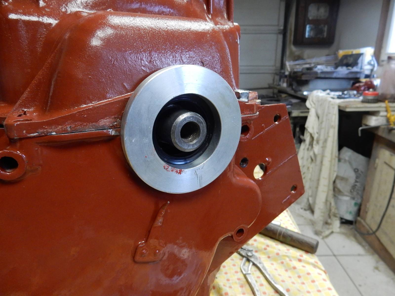

bernard, tu peux m'en dire plus sur ta pièce du joint spi avant ?
Le joint spi est noir ?
Comment est-elle fixée, sur le carter ou les carters ?
bernard47
Messages : 219
Re: refection moteur
Message par bernard47 »

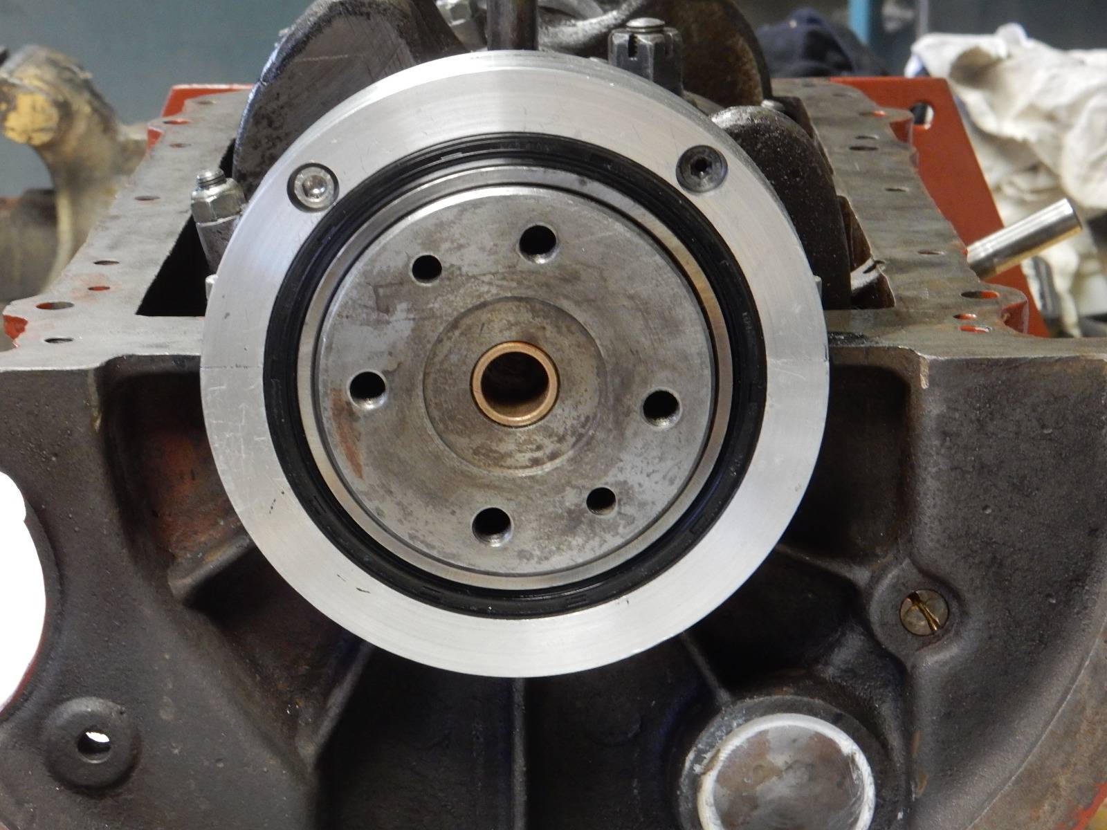

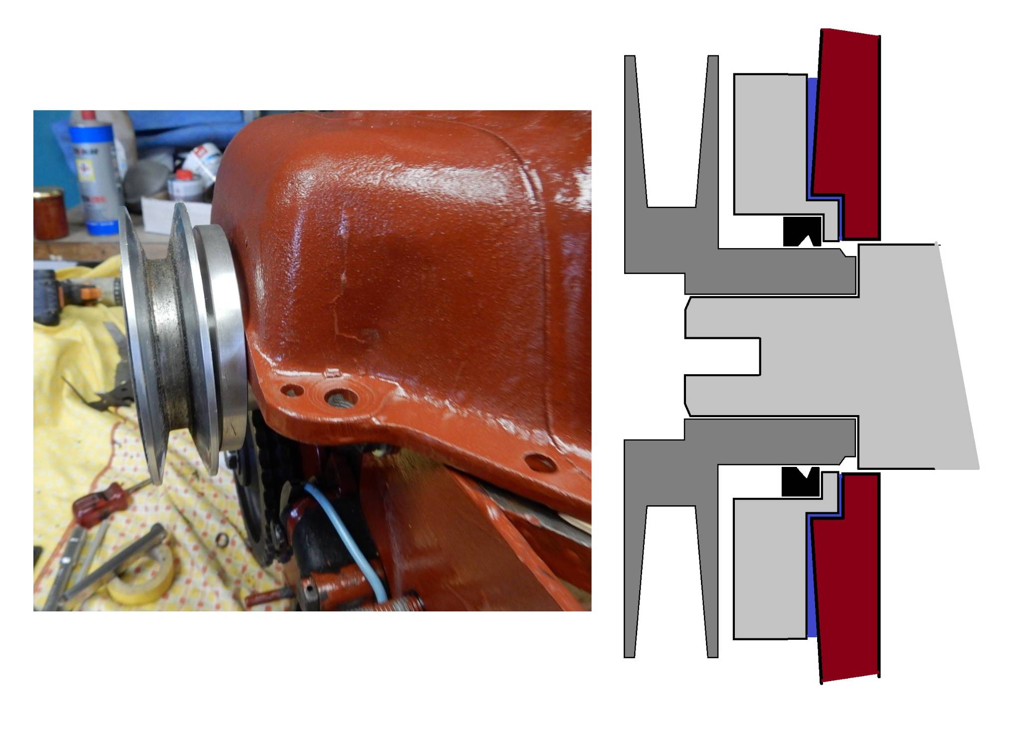

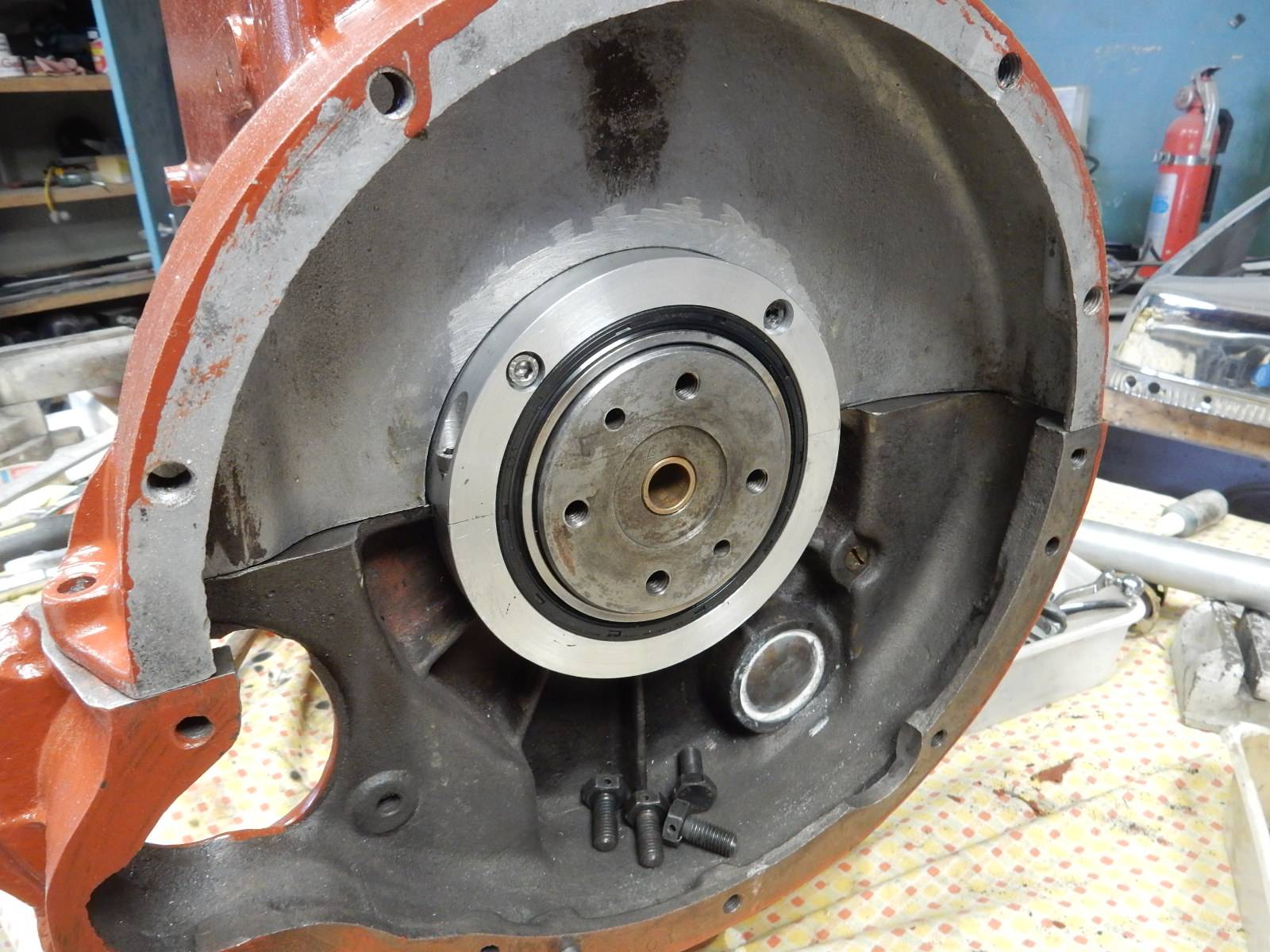

Tu peut voir sur la photo n° 2 que la piece est en deux partie .La partie inferieure est fixée sur le bloc moteur a la place de la piece d'origine
qui maintien le presse étoupe .
Le joint est noir , car le montage est de construction perso . Je n'ai pas monte de même joint speedi que le montage de moss .
Sur la photo n°2 , tu peut voir qu'une autre demi pièce a été rajoutée a l'arrière .Le carter moteur viens sur cette piece pour assurer l'étanchéité .

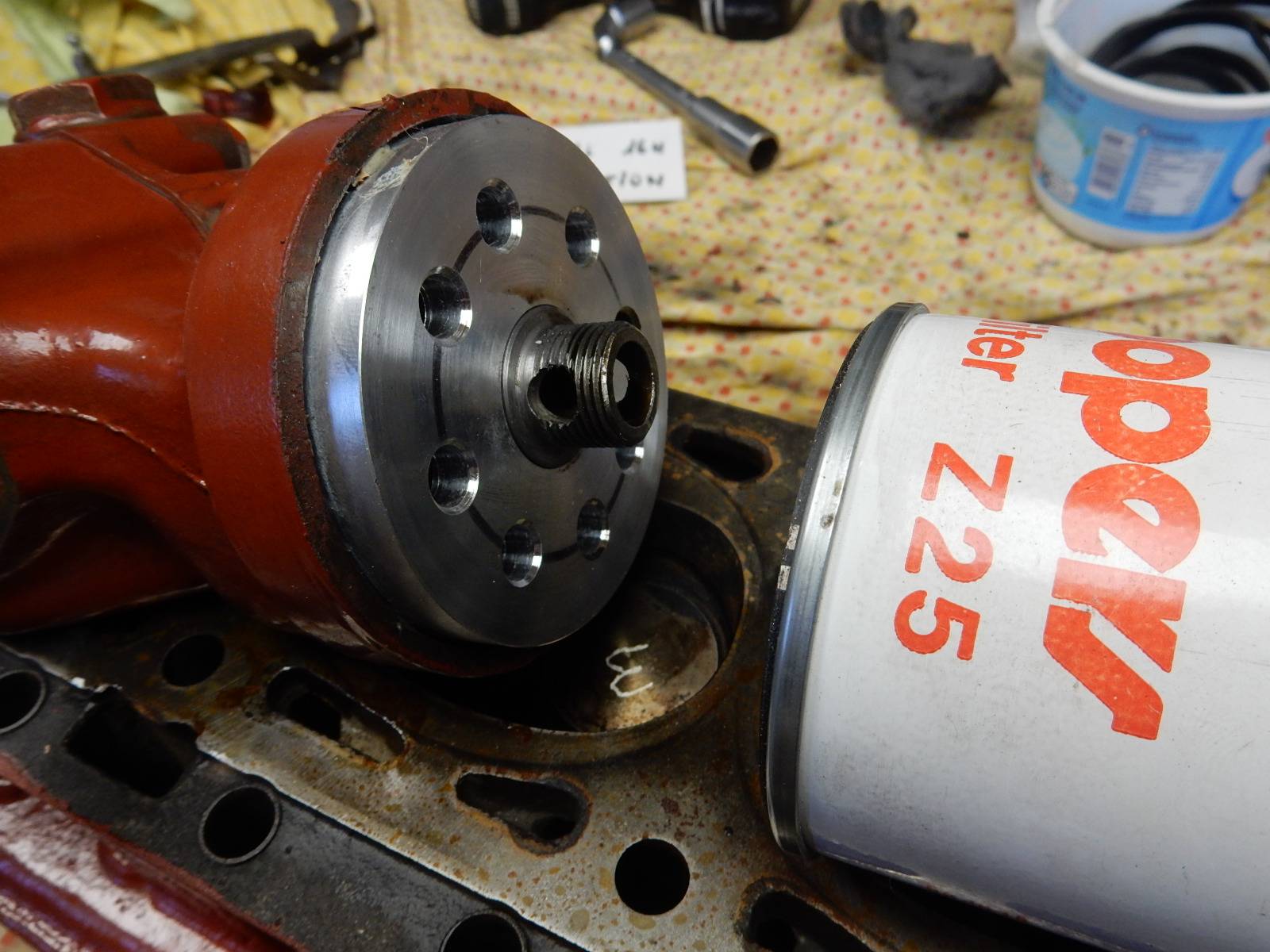

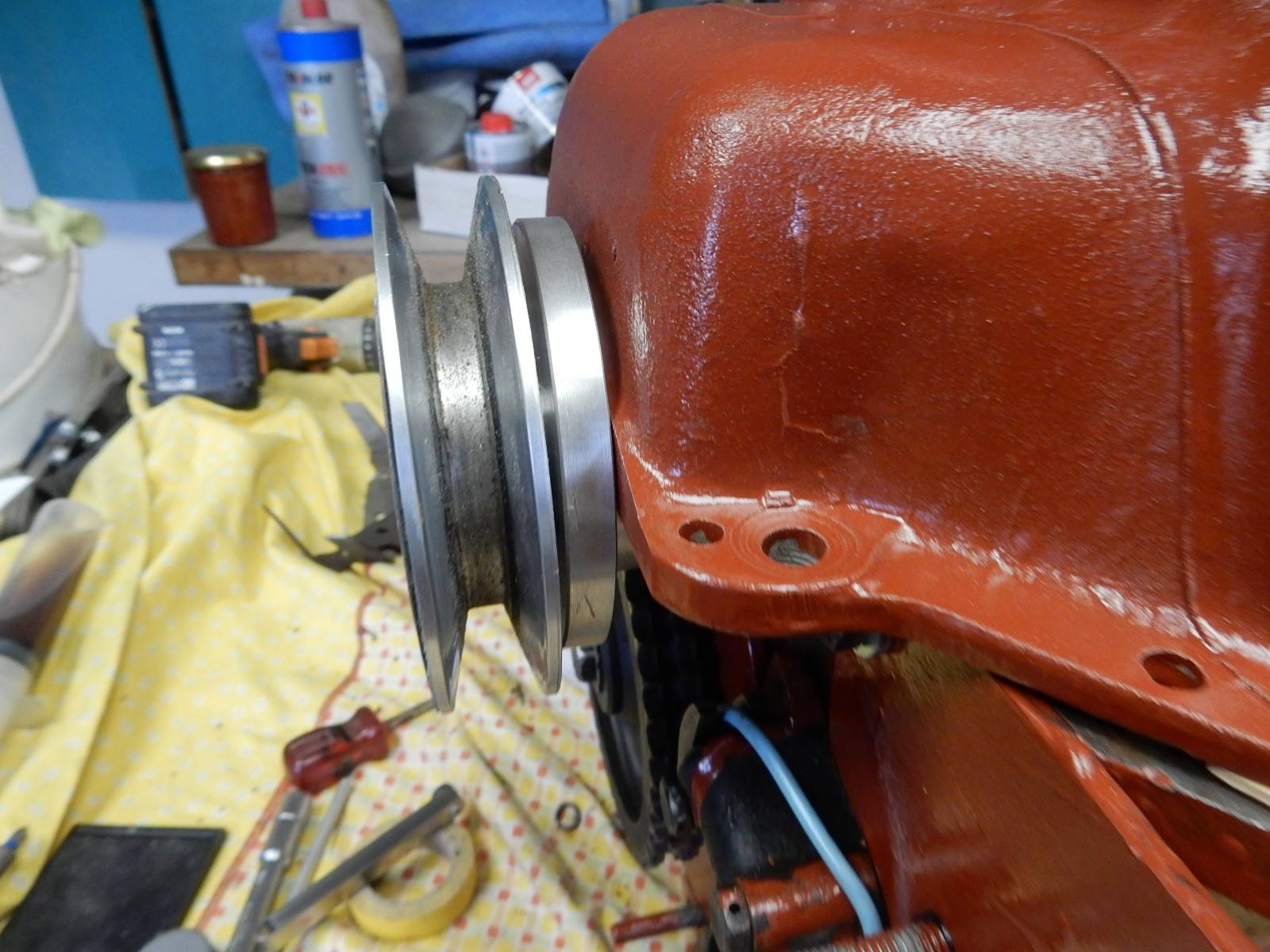

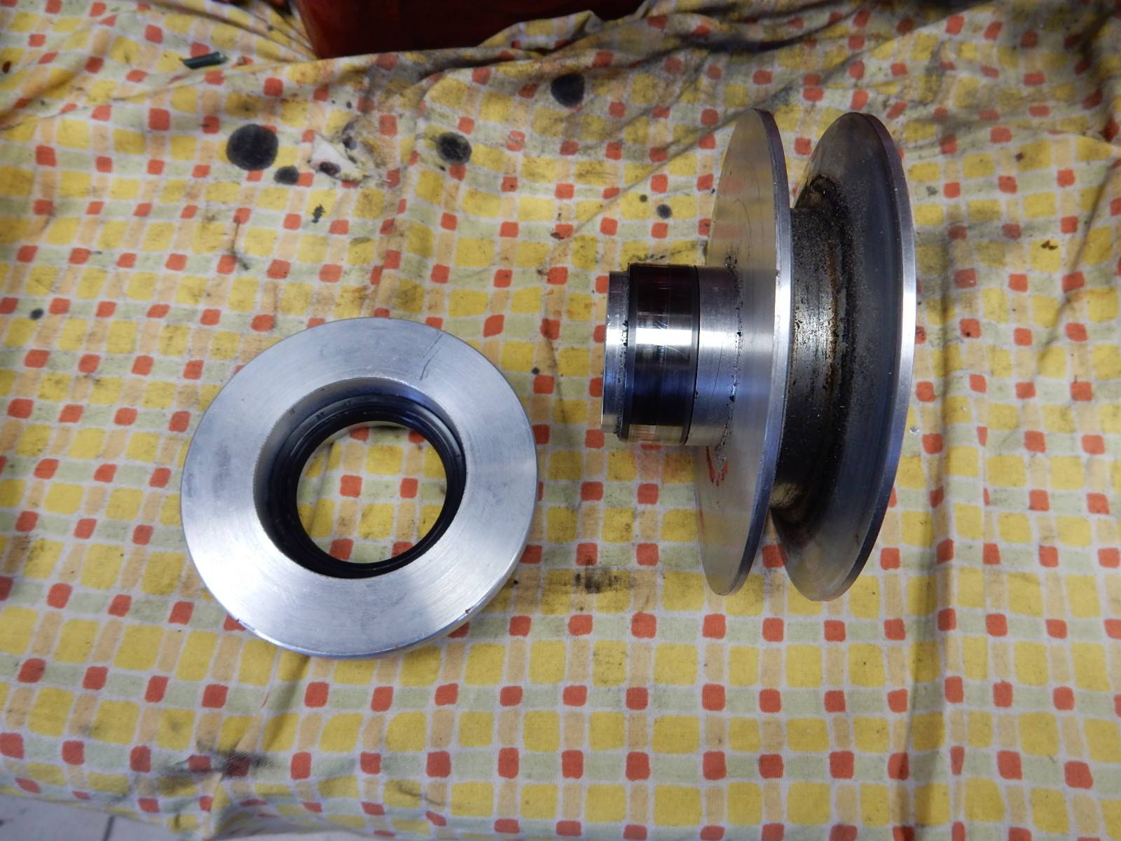

Le joint avant. C'est délicat Il n'est pas possible de le fixer sur le carter moteur . Etant donne qu'il est ( fixe ) sur deux carter, il faut tenir compte
du tassement du joint du carter d'huile .
J'ai donc employé un joint papier de 2.5mm pour le carter d'huile .Mais a chaque trou de fixation du carter , j'ai fais a l'emporte piece un trou plus important pour mettre un joint en fibre de plomberie de 2mm d'epaisseur . Ces joints vont limiter l'écrasement du joint du carter d'huile .
J'utilise comme pate a joint du poli uréthane.
Plusieurs jours apres le montage , le temps que le joint se tasse , je colle l'ensemble , photo 5 au mastic pu .La pièce se centre delle même .
Attendre plusieurs jours avant la mise en route du moteur .

Le temps du sassage ne pas oublier de mettre deux cales de la même épaisseur entre la poulie et la pièce qui reçoit le joint .

Le joint spi que je monte est solidaire de la pièce .Photo n° 4 , 5, et 7.
Messages : 5004
De cette façon ?
Schéma I.jpg (166.53 Kio) Vu 1940 fois
Et comment as-tu réalisé tes pièces pour le joint arrière ?

Bonjour Orque ; C'est tout a fait ca mais avec un manchon speedi sur la poulie du vilebrequin .
Pour le joint arrière il faut avoir un copain tourneur , et lui fournir les plans . C'est indispensable .
Bernard.
