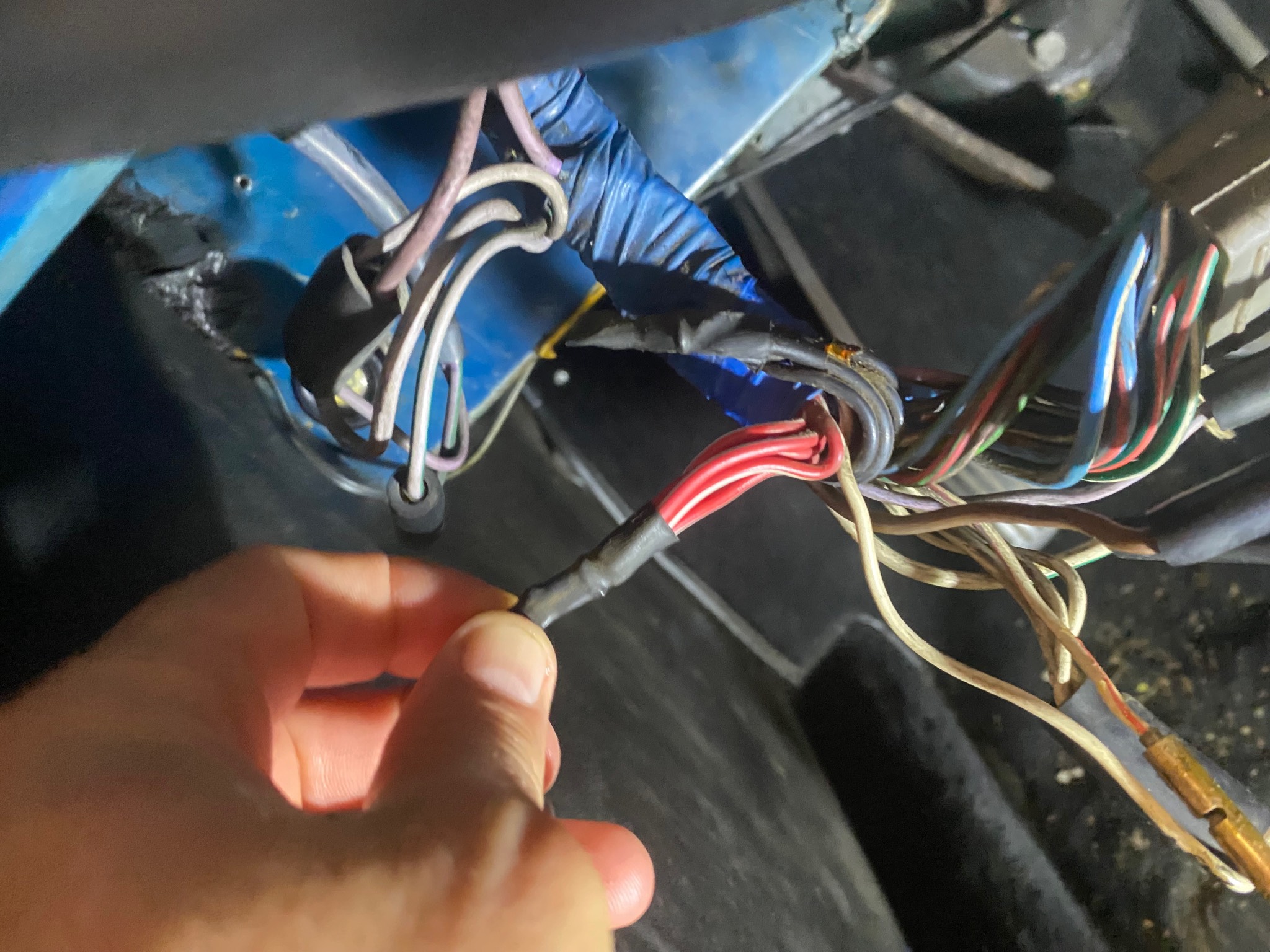

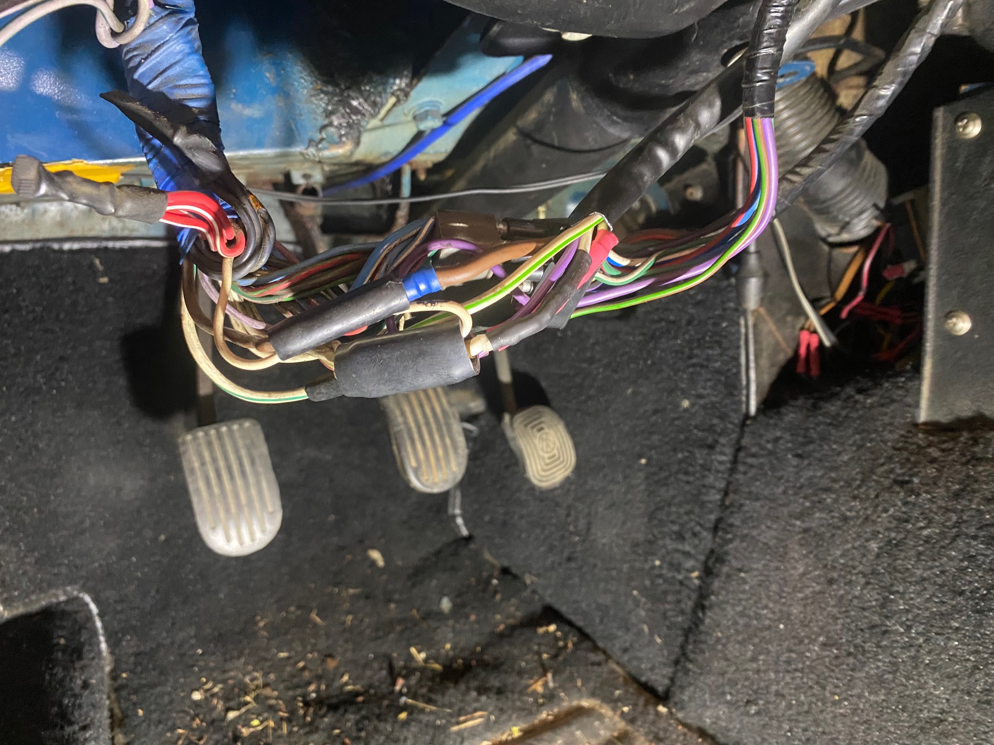

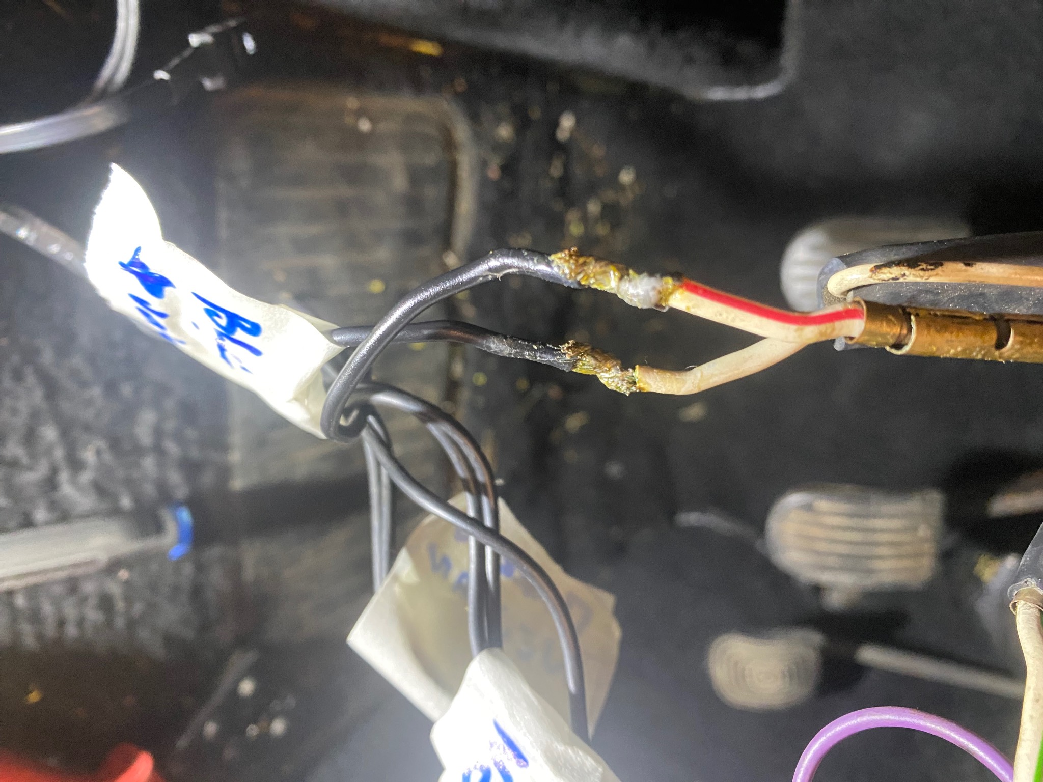

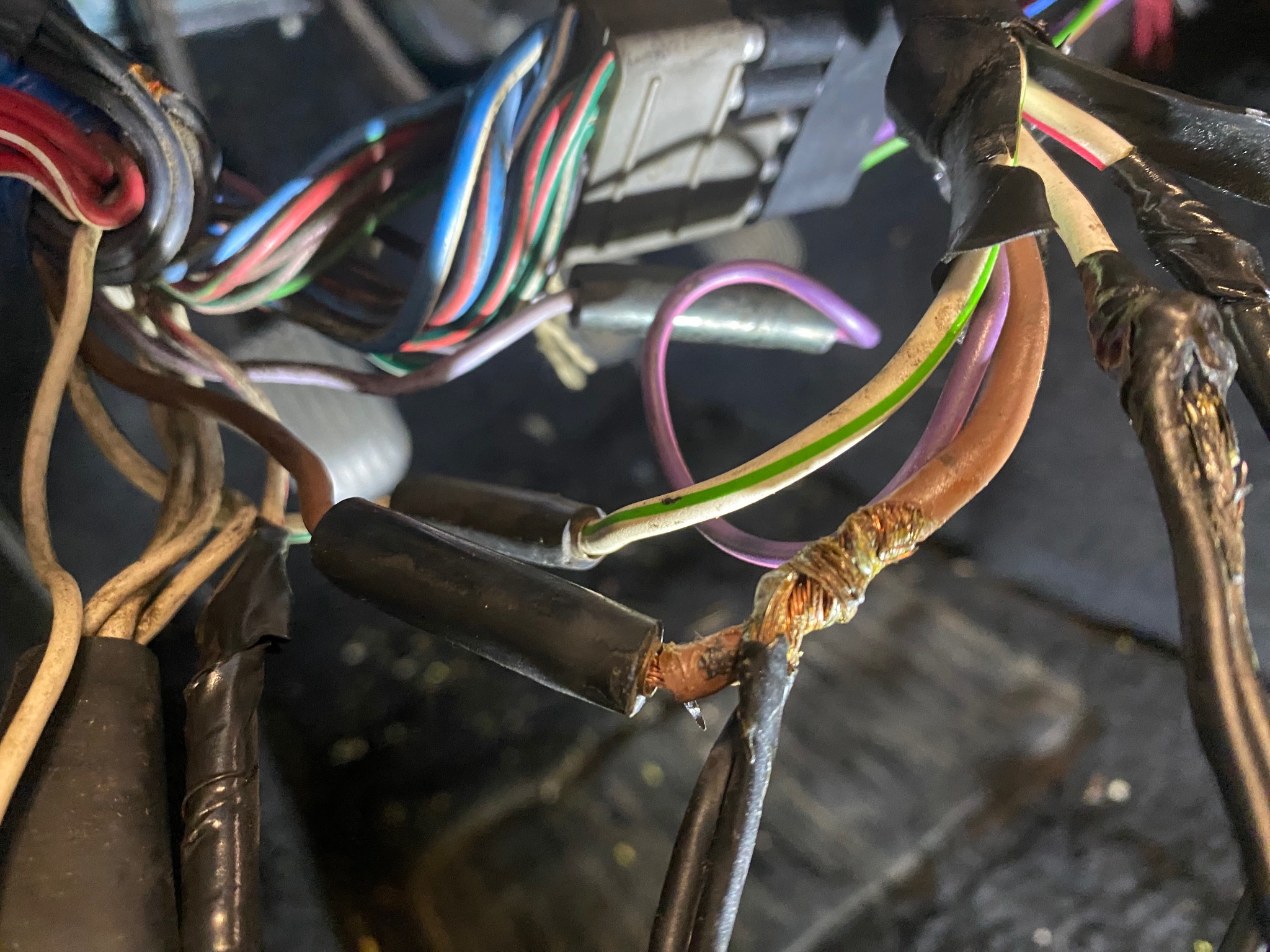

Beaucoup de soudures douteuses,
Par contre j’ai ces fils rouges et blancs qui sont tous raccordés entre eux, quelqu’un saurait il me dire où ils vont et ou ils devraient être branchés ?
Messages : 16349
Ces fils rouges alimentatent les éclairages des cadrans du tableau de bord; ils vont du potentiomètre aux ampoules.
Messages : 21214
comme dit JMAU les fils rouge/blanc alimentent l’éclairage des instruments, le faisceau en question enrobé de scotch bleu est un faisceau d’une bagnole du marché Nord Americain, il est possible que ces fils ne servent à rien, l’isolation avec une gaine thermorétractable ressemble bien à ce que utilisait l’usine.
saxogrn
Messages : 253
Message par saxogrn »
Ça c’est une bonne nouvelle rien à reprendre ici….merci

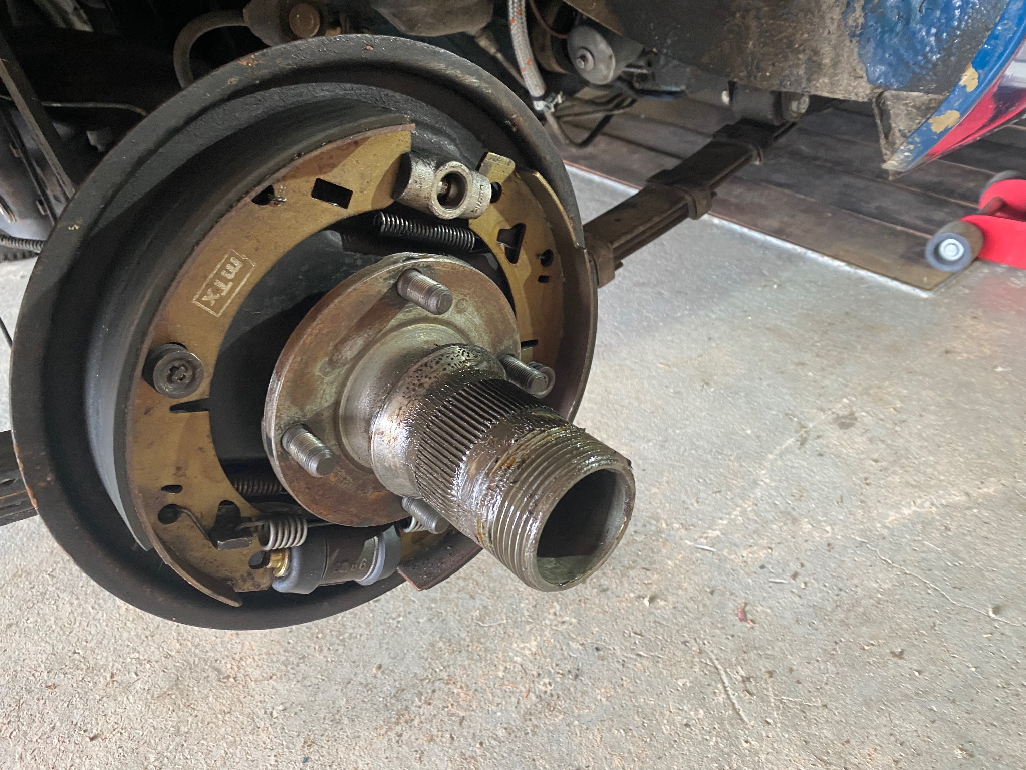

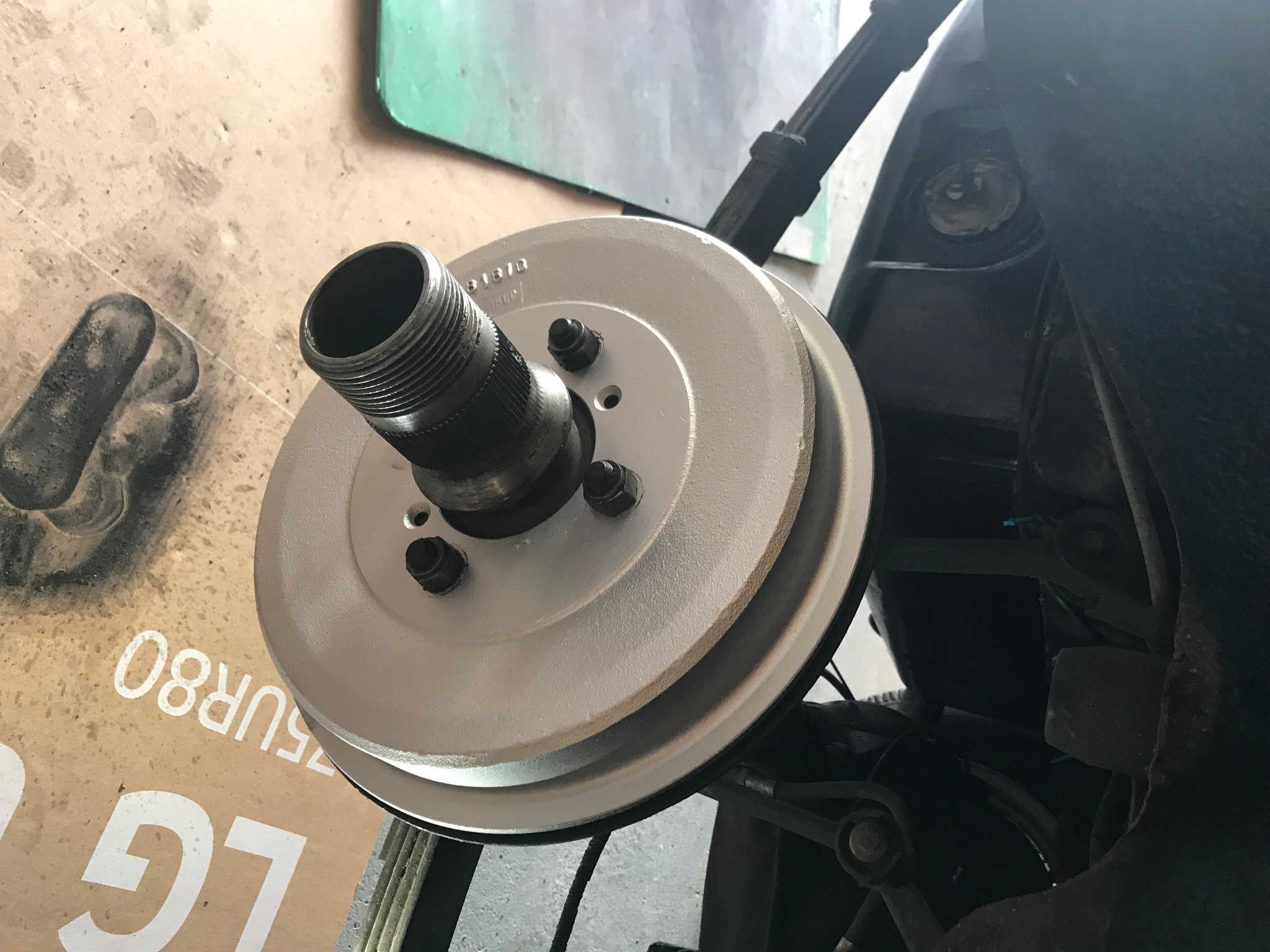

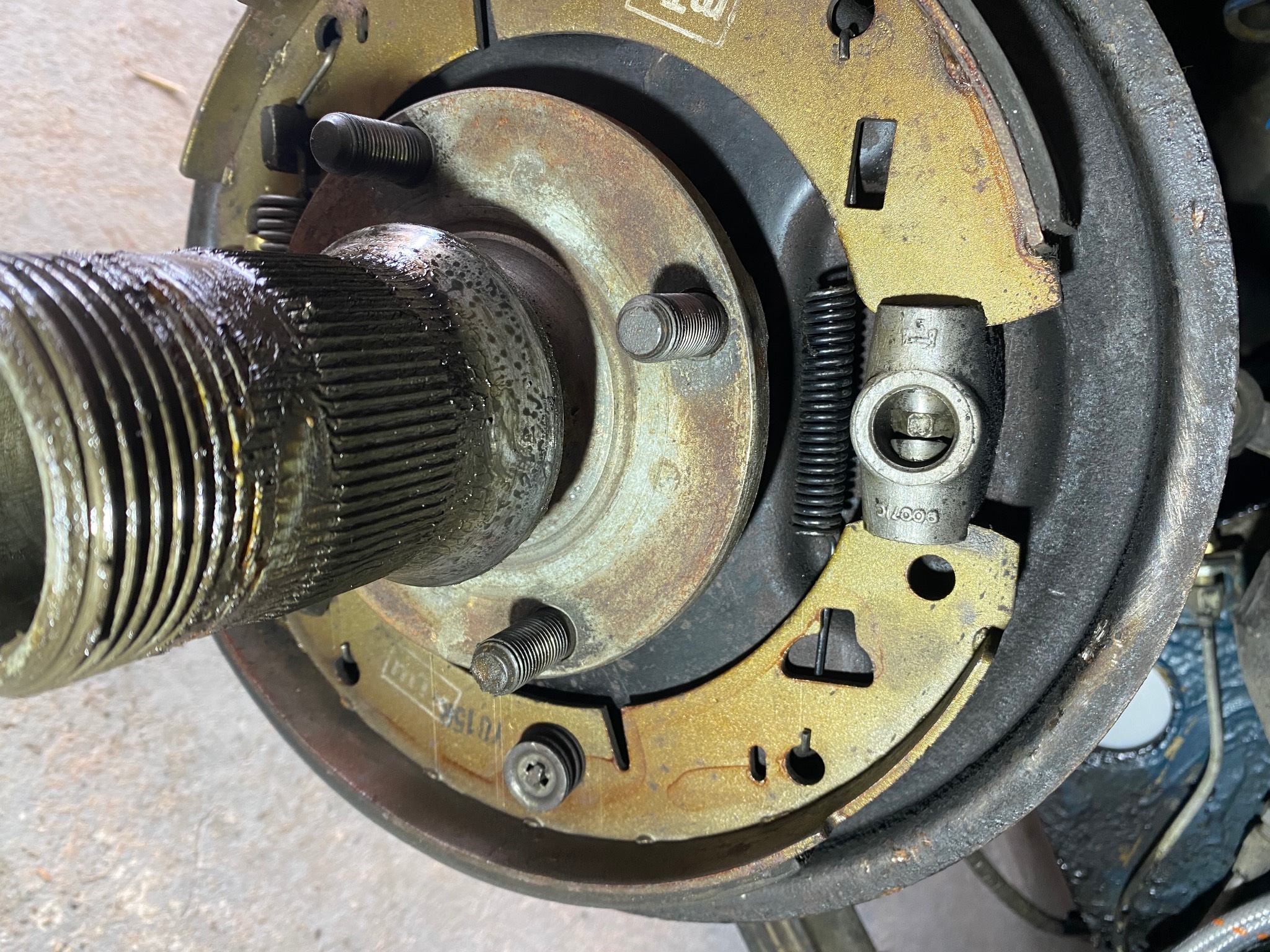

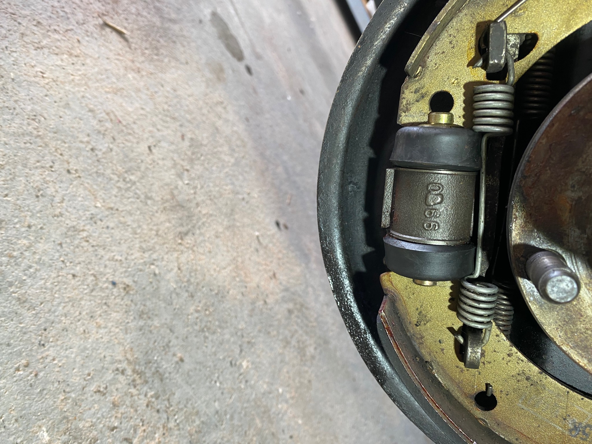

Avec le starter elle tourne nickel. Donc on s’est attaqué aux freins, il n’y a plus de Loockeed dans le bocal et 2 belles traces sur les jantes arrières. Démontage et changement des maîtres cylindres de tambour

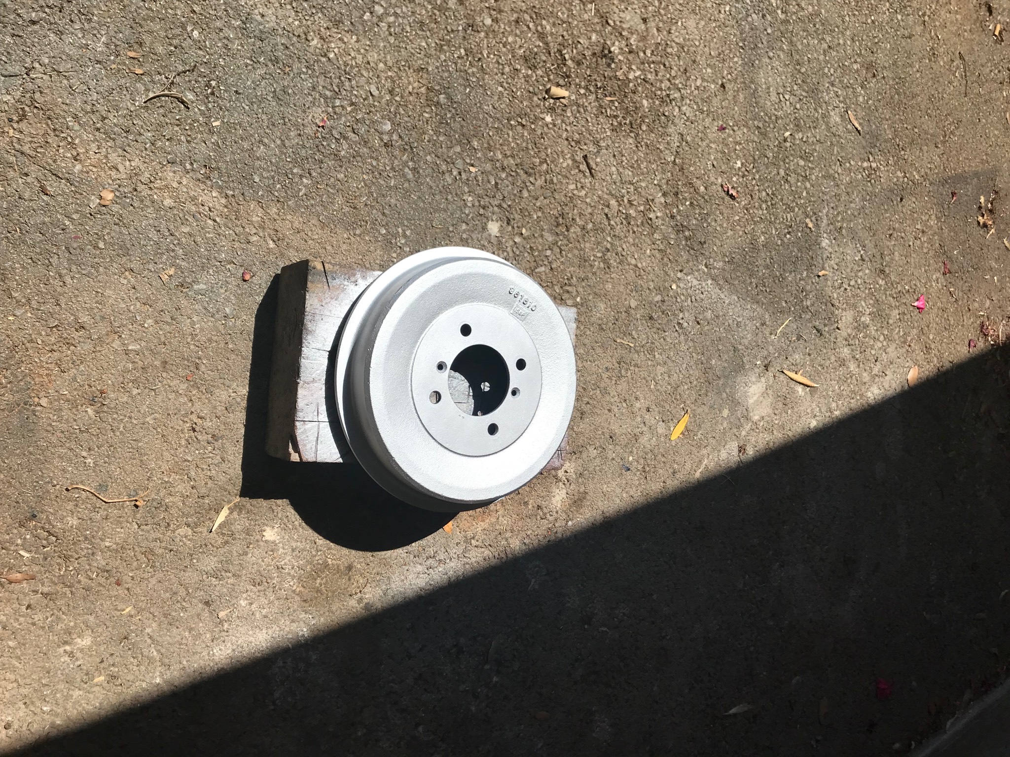

Les mâchoires sont en bon état gros nettoyage au nettoyant frein puis nettoyage et peinture du tambour
Gros décrassage de la jante il y en avait besoin…

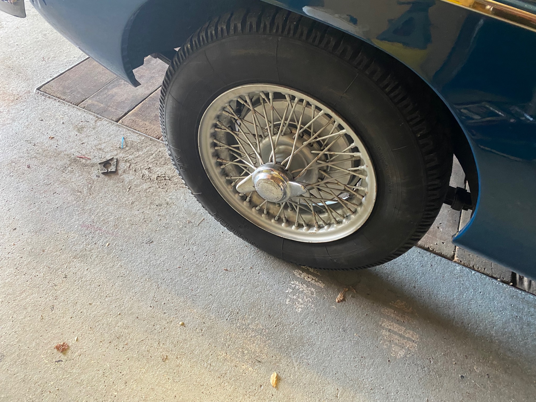

Est-ce que l’on peut remonter la roue à la graisse cuivrée ? Sinon j’ai de la graphiée, ou de l’universelle.
Ça avance doucement, demain on termine les freins avec changement des durites et purge.

-changement des mc et durites de frein, mâchoires et plaquettes sont quasi neuves, purge complète du circuit.

Pour le montage des roues, la graisse cuivrée est très bien

J’ai utiliser la graisse cuivrée pour les moyeu. Super merci de ta confirmation.
